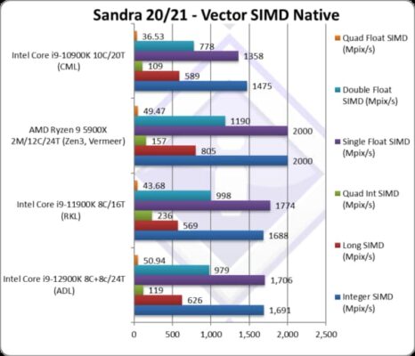

Comme l’on peut constater dans les différents benchmarks proposés par le site ( dont nous mettons 2 exemples ici ) l’i9-12900K malgré l’absence d’AVX512 arrive à égaler l’i9-11900K dans le test « Vector SIMD Native« , mais tombe face au R9-5900X.

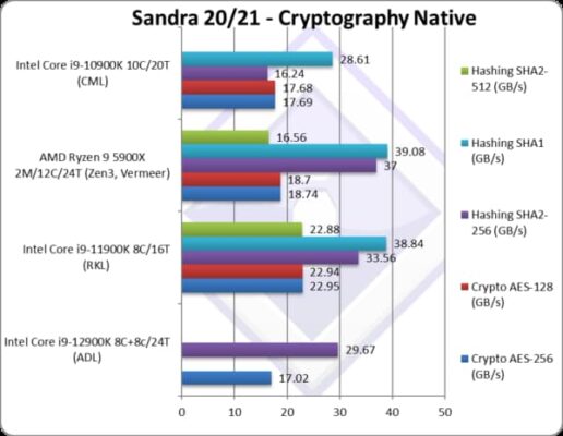

Dans le test de la « Cryptography Native« , le i9-12900K n’arrive pas à égaler son prédécesseur en grande partie à cause des cœurs E, prenant une bande passante non-négligeable qui pourrait être alloué aux cœurs P, comme indique le site.
Au final, sur la suite de benchmark utilisée pour tester le i9-12900K, le processeur ne s’est pas détaché du lot, ayant des performances similaires au i9-11900K et inférieures au R9-5900X.
