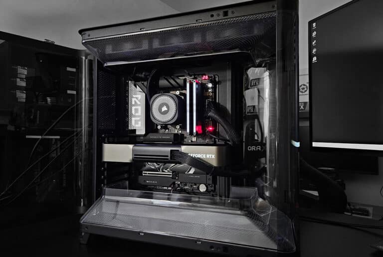

Test : les températures avec le boitier Corsair AIR 5400
Lors de notre test du boitier AIR 5400 de la marque Corsair, nous n’avions pas eu l’occasion de nous attarder sur les relevés de températures, à cause d’un timing de réception du boitier ultra serré. Effectivement, quatre jours, c’était trop peu. Comme nous l’avions laissé sous-entendre, nous avons réalisé une série de réglages au sein du logiciel iCUE afin d’optimiser le refroidissement. Nous n’avions pas eu l’occasion de réaliser une vidéo du Corsair AIR 5400, ce qui est à présent rectifié !
Pour rappel, si ce n’est pas encore fait, je vous conseille d’aller lire notre article, afin de comprendre la conception interne du boitier. Sans être révolutionnaire, le Corsair AIR 5400 apporte une très bonne évolution au niveau de la circulation interne de l’air frais et l’évacuation, de l’air chaud. La principale innovation est la présence de trois chambres distinctes. Corsair a mis l’accent sur les flux d’air afin d’organiser l’intérieur en trois zones distinctes. Le principe est que l’air présent dans ces trois chambres ne soit jamais en contact avec les composants d’une autre chambre, comme nous l’avons démontré dans la vidéo ci-dessus.
Bien que je ne sois pas la personne attitrée aux tests de boitiers, nous allons mettre en place un protocole, nous permettant de mettre en avant une série de relevés. Difficile de de vous proposer à cet instant un comparatif, puisqu’il s’agit de la seule référence testée avec ce protocole. L’idée est surtout de voir l’impact de la chauffe d’un composant sur les autres composants de notre configuration.
Paramétrage du logiciel Corsair iCUE :
Dans un premier temps, pour les trois ventilateurs qui se trouvent sur notre AIO, nous allons sélectionner leur vitesse en fonction de la température du processeur. Le logiciel propose par défaut une courbe, que nous affinerons au fur et à mesure des semaines, si cela s’avère nécessaire. Vous l’aurez compris, si la température du CPU augmente, alors les trois ventilateurs tourneront plus vite. L’idée est bien entendu de conserver des nuisances sonores les plus contenues possibles. Nous avons fait de même pour les six autres ventilateurs, à la différence, que leur vitesse augmentera en fonction de la température du GPU.
Nous allons donc prendre en compte plusieurs températures : celle du processeur, celle de l’étage d’alimentation, celle de la puce graphique, celle de la mémoire, celle de la DDR5 et enfin, celle du SSD. Pour rappel, voici la configuration installée au sein de ce Corsair AIR 5400 :
Cette configuration nous permet, sans difficulté, de pouvoir profiter pleinement de la définition 2160p, c’est-à-dire la 4K. L’idée de nos relevés va donc être de solliciter au maximum la carte graphique afin de voir comment cela va impacter les autres composants de notre configuration. La température ambiante, au sein du labo, durant nos tests était de 18,8 °C. Les six ventilateurs, les trois du bas et les trois du haut, tournent à une vitesse de 300 t/m lorsque la configuration est au repos. Autant dire, que la seule source sonore qui se fait légèrement entendre, est celle de la pompe de notre Corsair AIO NAUTILUS 360 RS.
Pour simuler la charge GPU, nous avons utilisé le logiciel OCCT dans sa version 15.0.7. Le logiciel nous permet d’opter pour une utilisation de 100% de la carte graphique. Nous avons réalisé une série de trois tests, avec 10 minutes de repos entre chaque série. Nos relevés ne correspondent pas à la température maximale atteinte, mais bien à la température relevée à la fin de nos 30 minutes de tests. L’intérêt est de voir à les températures stabilisées.
Comme on peut le voir, notre NVIDIA RTX 5080 Founders Edition chauffe et dégage énormément de chaleur. La conception du système de refroidissement de ce modèle, convient parfaitement à la circulation d’air au sein du Corsair AIR 5400. Bonne nouvelle, la circulation au sein du boitier se montre terriblement efficace et n’affecte quasiment pas les autres composants comme le montre notre graphique. Bien entendu, les nuisances sonores sont plus élevées puisque les six ventilateurs iCUE LINK RX120 passent de 300 t/m à 1400 t/m. Personnellement, dans mon utilisation gaming, je n’arrive jamais à cette situation, donc, les nuisances sonores sont moins élevées.
Comme on peut le voir, l’avantage de la position du radiateur de notre AIO NAUTILUS 360 RS, dans la seconde chambre, à la place d’une position haute, habituelle, évite que celui-ci n’engouffre toute la chaleur en provenance de la carte graphique et donc, soit moins efficace pour le refroidissement du processeur !
Nous avons ajouté cette série de tests à l’article original sur le boitier Corsair AIR 5400. Vous l’aurez deviné, ces tests ne changent en rien tout le bien que nous pensions de ce boitier. C’est une petite pépite et il conserve sans aucun doute les trois awards que nous lui avions décernés, à savoir, celui de « Coup de cœur », celui « Innovation 2025 » et pour terminer « Editor’s Choice » ! Encore une fois, merci à Corsair France.
