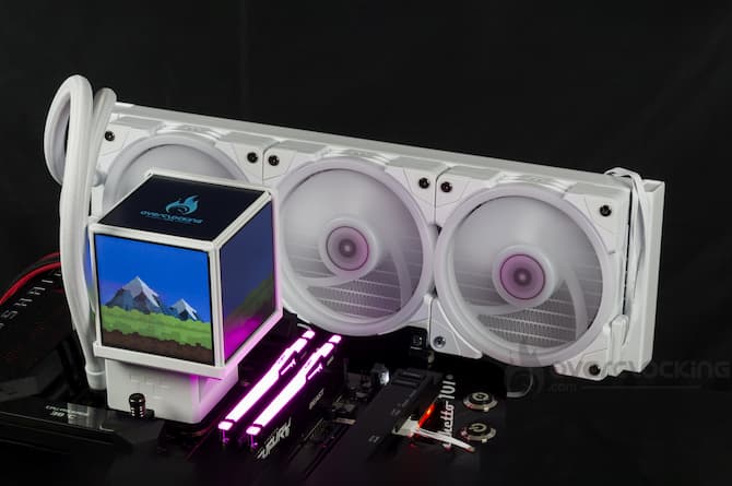

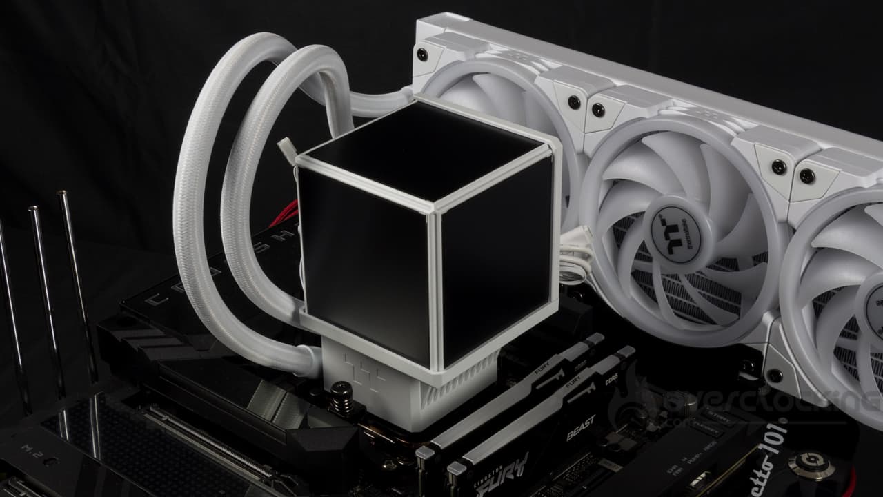

Test : Thermaltake MineCube 360 Ultra aRGB
Lors de notre visite au Computex cette année, nous avons pu aller sur le stand de Thermaltake pour y découvrir les nouveautés. Parmi les boîtiers, ventilateurs, alimentations, etc., nous sommes tombés face au MineCube 360 Ultra aRGB Sync de la marque. Avec ce kit, la marque dévoile un concept innovant d’AIO dont le capot de pompe présente quatre écrans ! Dès lors, vous pourrez présenter des affichages panoramiques et originaux.
Le plus important ici, c’est que nous avons reçu un exemplaire de la marque et nous vous en proposons un test sans plus attendre !

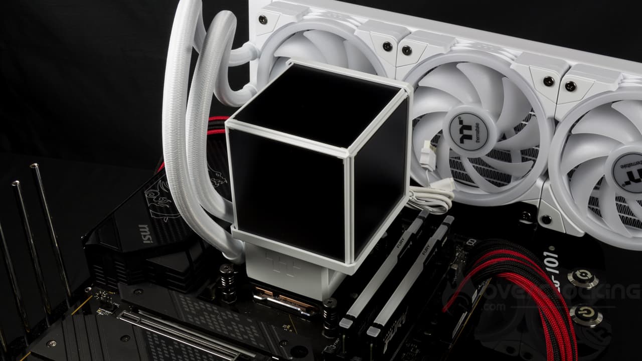

Thermaltake MineCube 360 Ultra aRGB boîte Présentation :
Actuellement, ce MineCube 360 Ultra aRGB Sync est le seul représentant de son espèce puisque le kit n’est actuellement disponible qu’en 360 mm. Dès lors, il ne sera pas possible de l’acquérir en 240/280, voire 420 mm pour l’instant. À voir si Thermaltake se décide à proposer d’autres versions à l’avenir. En attendant, deux coloris sont proposés avec du blanc et du noir. Comme vous pouvez le voir, la marque nous a envoyé un exemplaire blanc !
Bon, inutile de tourner autour du pot puisque l’attraction numéro une de ce kit réside dans son capot de pompe qui a défrayé la chronique au Computex. Effectivement, ce dernier profite de quatre écrans LCD de 3,95″ chacun affichant une résolution en 720×720. Dès lors, vous pourrez gérer chacun d’entre eux de manière indépendante ou alors appliquer un seul visuel à l’ensemble des écrans. C’est vous qui voyez !
Sinon, le kit arrive avec un trio de ventilateurs Swafan EX aRGB. Ces derniers ont pour particularité d’offrir des pales interchangeables. Ainsi, peu importe la position du radiateur dans votre boîtier ou la configuration de votre flux d’air, vous aurez toujours des ventilateurs à l’esthétique soignée (aubes jamais visibles). Ils profitent également d’un système de branchement via le cadre avec connecteurs magnétiques pour limiter le nombre de câbles dans le PC.
Au-delà de l’aspect esthétique, la pompe du kit profite d’un ventilateur de pompe dissimulé sous le bloc écran. Son rôle sera de refroidir les éléments situés autour du socket : RAM, dissipateur VRM de la carte mère, etc. Sinon, le bloc pompe met en avant une plaque froide en cuivre, mais la marque ne s’attarde pas trop sur ces éléments. On sent que l’accent est mis sur l’ensemble d’écrans montés sur la pompe.
Thermaltake MineCube 360 Ultra aRGB En revanche, un kit de cette envergure est tout sauf bon marché. Ainsi, le montant officiel de la facture est de $369.90. On se situe tout de suite dans le haut du panier. Par ailleurs, qui peut se vanter de proposer un AIO avec quatre écrans ?

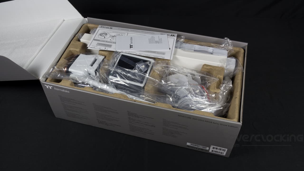

[nextpage title= »Le MineCube 360 Ultra aRGB »]
En ce qui concerne l’emballage, nous retrouvons un packaging tout classique avec une boîte noire et grise qui met en avant le kit ainsi que ses fonctionnalités/caractéristiques au dos.
À l’intérieur, un moule en carton ainsi que différents sachets plastiques emballent l’AIO et ses différents éléments. En attendant, c’est toujours aussi efficace et tout arrive en bon état.

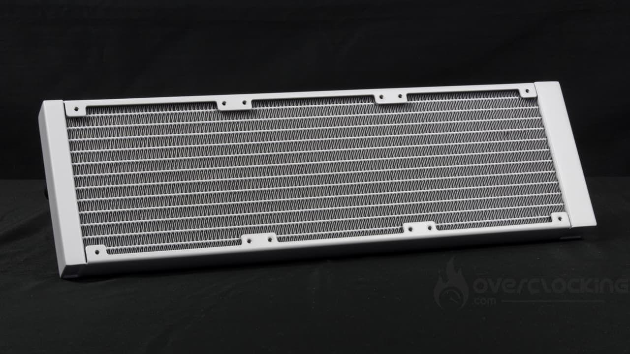

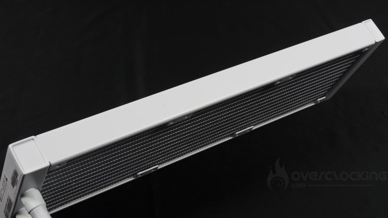

Le radiateur :
Thermaltake MineCube 360 Ultra aRGB radiateurLe radiateur est tout à fait standard et met en avant un bloc standard, tant par ses dimensions que par ses matériaux ou sa construction. En effet, ce modèle est en aluminium et mesure 120 mm de largeur pour une profondeur de 396 mm pour une épaisseur de 27 mm. Contrairement à un kit Enermax Liqmaxflo ou à un Liquid Freezer II d’Arctic, il n’y aura pas de mauvaise surprise lors du montage… Surtout à l’avant d’un boîtier.
D’un point de vue finition, il n’y a pas de critique particulière à formuler sur ce sujet. Le bloc adopte des angles carrés tandis qu’aucun rivet n’est apparent. Le revêtement blanc est appliqué de manière uniforme et les ailettes ne ressortent pas blanches. En revanche, sur les tranches, nous aurions apprécié un petit logo sur le côté, afin de dynamiser un peu tout ça.
Thermaltake MineCube 360 Ultra aRGB radiateur Du côté des Tubes, Thermaltake opte pour deux modèles de 46 cm de longueur. C’est plus que les 40 cm habituels. Encore une fois, pas de problème de finition avec des tuyaux qui disposent d’une jolie gaine nylon finement tressée.

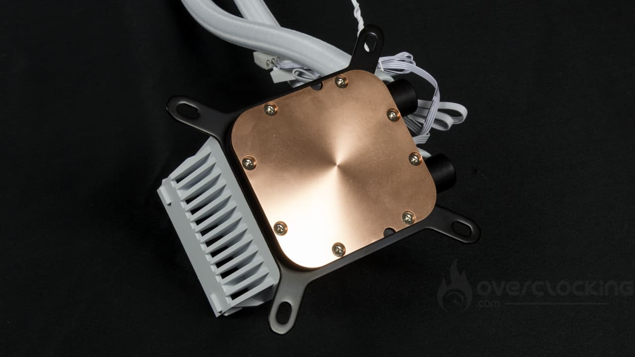

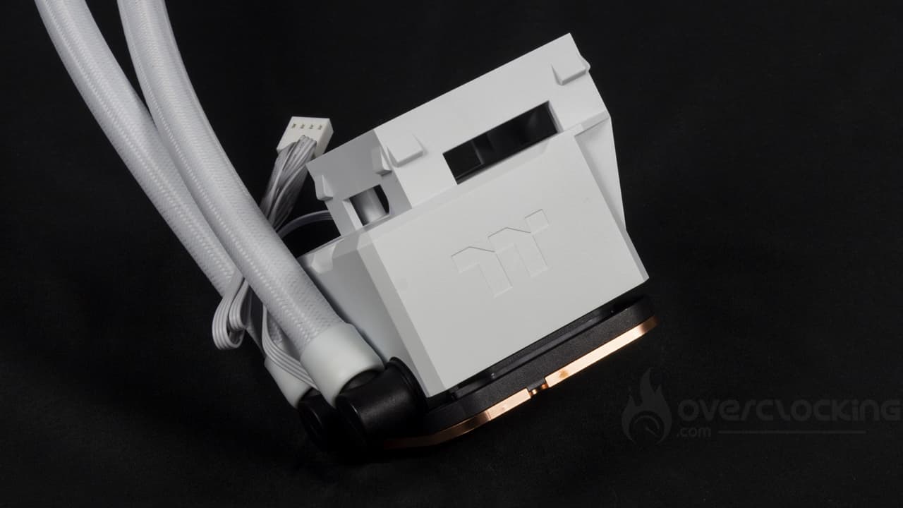

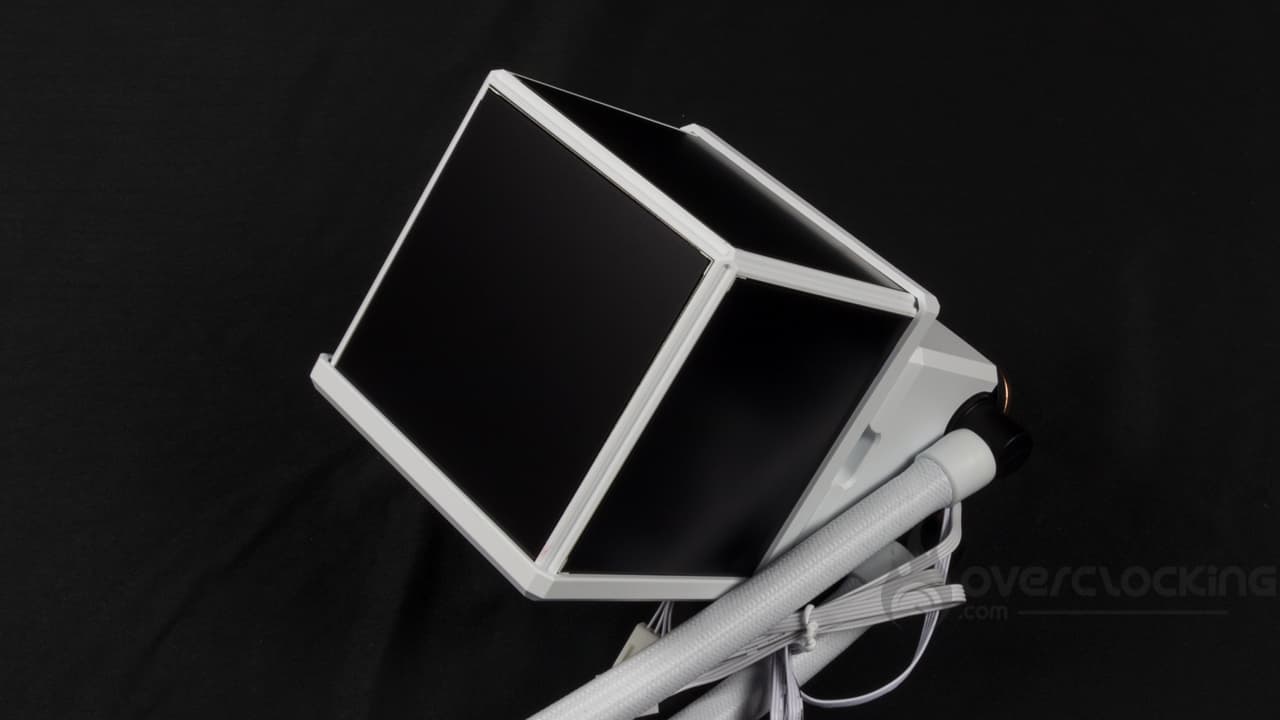

La pompe :
De son côté, le bloc pompe, sans le bloc écran propose des dimensions tout à fait raisonnables puisqu’il mesure 72 (L) x 72 (P) x 62 (H) mm… Environ. Encore une fois, Thermaltake ne communique pas sur les dimensions de sa pompe. Cependant, lorsque l’on met en place le bloc écran, les choses prennent une tout autre tournure. On passe alors sur un ensemble qui affiche 88 mm de côté pour une hauteur de 143 mm environ. Clairement, c’est plus gros que certains ventirads aircooling, un Pure Rock Slim 3 est moins haut.
Le capot de pompe intègre alors quatre écrans qui mettent en avant une diagonale de 3,95″. Au niveau de la résolution, il est question de 720×720 px. Cependant, la marque ne communique pas sur la fréquence d’affichage ni sur la luminosité par exemple.

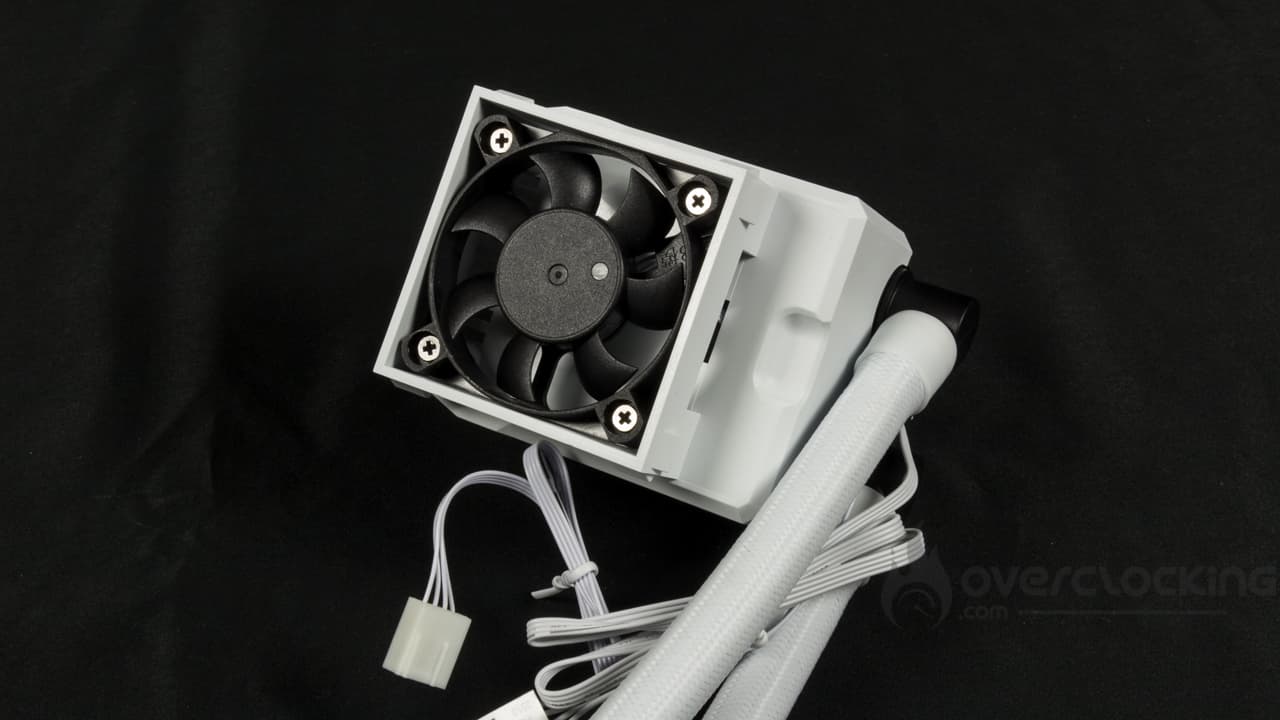

Sans les écrans, un petit ventilateur est présent pour le refroidissement des éléments situés autour du socket. On pense à la mémoire ou aux dissipateurs VRM. Dans tous les cas, c’est un ventilateur qui pourra atteindre les 3500 tr/min. À fond, il génèrera un flux d’air de 6,8 CFM et une pression statique de 1,5 mmH2O. Il est alimenté par PWM et dispose de son propre câble.

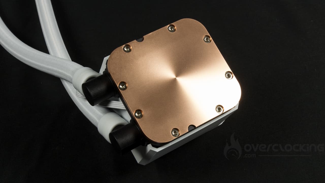

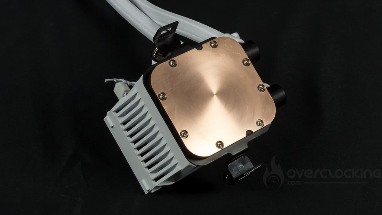

En ce qui concerne la plaque froide, cette dernière est bien évidemment en cuivre. Elle est vissée au reste du bloc par huit vis à tête Torx. Cette dernière mesure 60×65 mm et affiche un traitement soigné. Au doigt, on ne ressentira pas les traces d’usinage, c’est lisse et doux au touché.
Thermaltake MineCube 360 Ultra aRGB pompe La pompe profite d’une alimentation de type PWM et met en avant une vitesse de fonctionnement comprise entre 1500 ety 3300 tr/min. Encore une fois, aucune précision quant au débit, idem pour la colonne d’eau.
En revanche, attention au nombre de câbles puisqu’une fois le bloc écran en place, nous nous retrouvons avec quatre connecteurs. Déjà, il faut compter deux PWM pour la pompe et le ventilateur de pompe… Mais une alimentation SATA et un micro-USB sont aussi présents en sortie d’écran pour l’alimentation et la gestion de ces derniers.

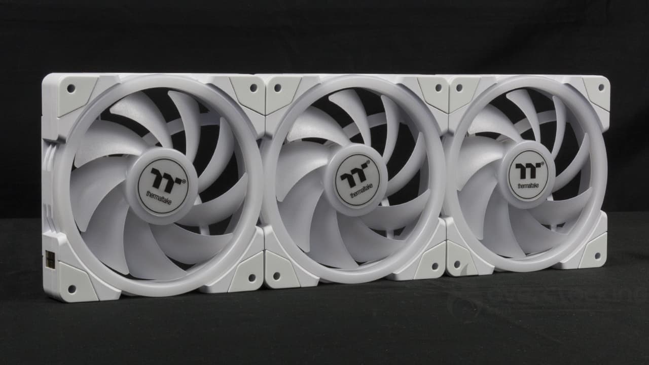

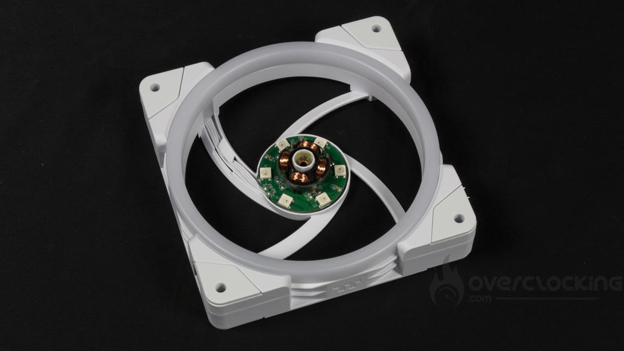

Les ventilateurs :

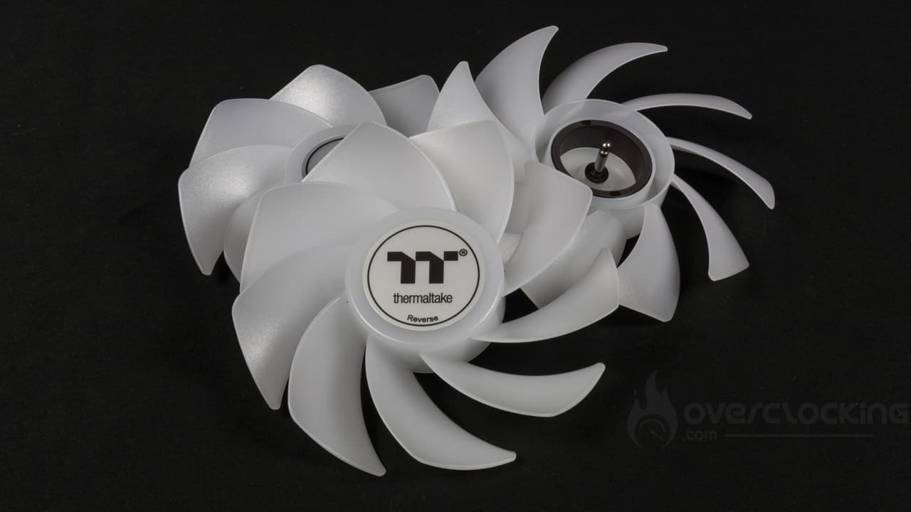

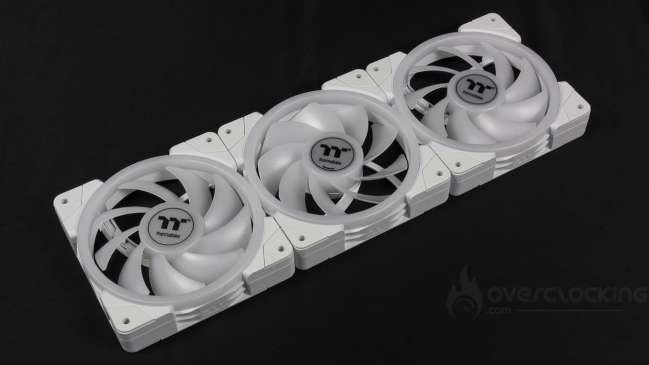

Avec ce kit, la ventilation est assurée par un trio de Swafan Ex aRGB en 120 mm. Comme on peut le voir, ces derniers ont un aspect plutôt massif, renforcé par la présence d’un cadre épais et des pales plutôt courtes. Ces dernières, au nombre de neuf sont assez fines et assez peu courbées. Bien entendu, elles sont translucides afin de favoriser la diffusion de l’éclairage aRGB. Quant au cadre, on distinguera un imposant anneau lumineux tandis que des silentblocs en caoutchouc sont présents pour atténuer les vibrations.
Autre particularité, la connectique des ventilateurs est directement intégrée au cadre. Dès lors, chaque moulin dispose de connecteur pogo et de broches contacts pour assurer un branchement en série des ventilateurs. Enfin, un connecteur MagForce est présent pour assurer la connexion de la grappe à la carte mère.
Thermaltake MineCube 360 Ultra aRGB ventilateurs
Mais le plus important, c’est que Thermaltake livre deux jeux de pales avec ses ventilateurs. On retrouve des pales classiques montées par défaut et des pales inversées. On les retire simplement en retournant le ventilateur et en poussant sur les pales. Les nouvelles s’insèrent en insérant l’axe dans le moteur et en poussant dessus. Au moins, cela garantie des opérations de nettoyage simplifiées au maximum !
Thermaltake annonce donc des vitesses de fonctionnement comprises entre 500 et 2000 tr/min. Le reste des caractéristiques met en avant :
  • Pales classiques :
    • Flux d’air : 57,11 CFM
    • Pression statique : 2,39 mmH2O
  • Pales inversées :
    • Flux d’air : 56,26 CFM
    • Pression statique : 2,02 mmH2O
Enfin, le connecteur MagForce 2.0 se termine par une prise fan PWM à brancher sur la carte mère pour la gestion de l’alimentation et de la vitesse. Pour l’éclairage aRGB, nous avons deux prises dédiées, une mâle et une seconde femelle permettant un branchement en série avec d’autres équipements.

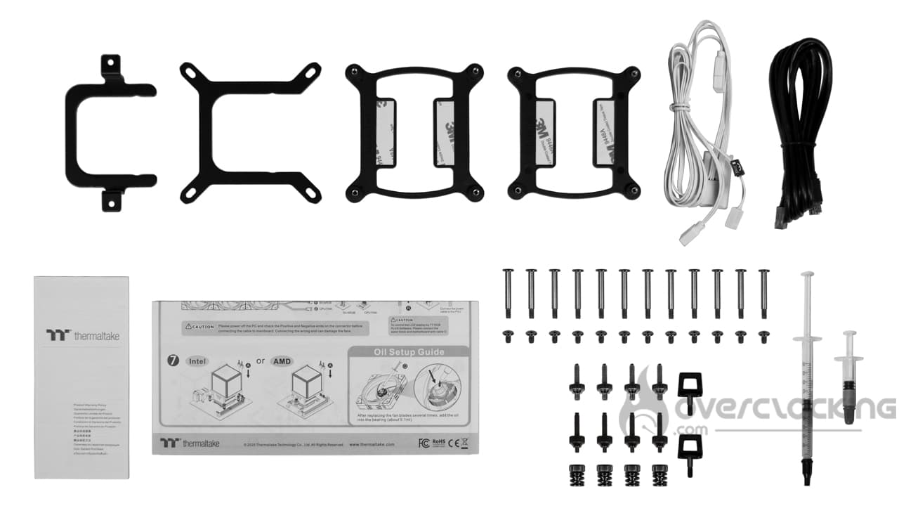

Le bundle :
Thermaltake MineCube 360 Ultra aRGB bundle
La partie accessoire est très complète et met en avant :
  • Les bras de montage AMD et Intel
  • Des backaplate Intel en LGA-1851/1700 et LGA-1200/115x
  • Un câble avec connecteur MagForce 2.0 pour le branchement des ventilateurs
  • Un câble USB pour la gestion des écrans de la pompe
  • Une notice de garantie
  • La notice de montage
  • La visserie pour le montage des ventilateurs/radiateur/pompe
  • Une seringue de graisse pour les pales
La partie accessoire est complète et Thermaltake fournit le nécessaire pour graisser la mécanique des ventilateurs en cas de changement de pale. Sinon, on retrouve tout le nécessaire permettant le déploiement et la mise en fonction du MineCube 360 Ultra aRGB Sync de la marque.

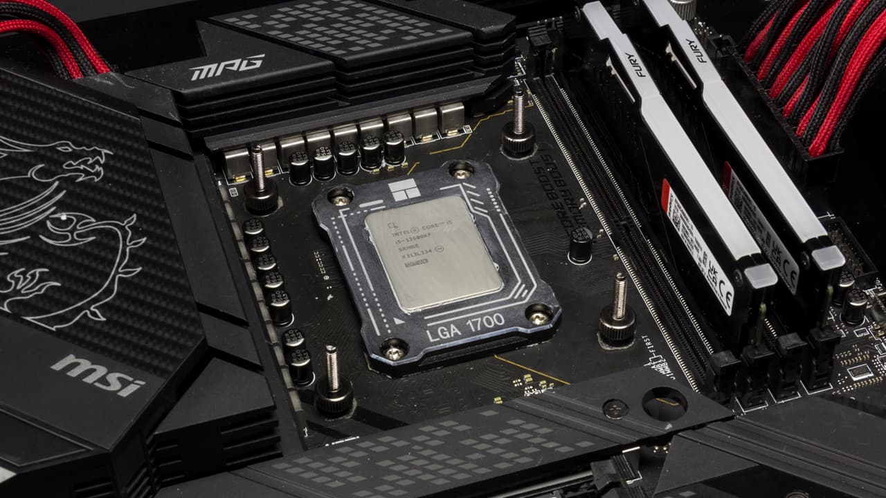

Le montage du MineCube 360 Ultra aRGB :
Concernant le montage, la première étape consiste à monter les bons bras en fonction de votre carte mère. Pour cela, rien de plus simple puisqu’il suffit de venir les insérer autour de la pompe. Cette dernière dispose alors d’une rainure dédiée. Plus spécifiquement, si vous avez une carte mère AMD, il faudra commencer à visser les crochets de serrage. Attention à ne pas trop serrer au risque de ne pas pouvoir les insérer sur les bras d’origine en AMD, quelques tours suffisent.
Ensuite, côté Intel, il faudra positionner la bonne backplate au dos de la carte mère pour ensuite venir visser les entretoises autours du socket. Celles à destination des sockets LGA-1000 sont de couleur noire contre argentée pour celles à destination du LGA-2000.
Thermaltake MineCube 360 Ultra aRGB montage AMD 2 L’étape suivante consiste à positionner la pompe sur le CPU en ayant appliqué au préalable de la pâte thermique. Sur plateforme AMD, il faudra serrer les crochets une fois pris dans les bras de montage d’origine de la carte mère. Sur CPU Intel, il faudra visser les écrous à ressort sur les entretoises de la backplate.

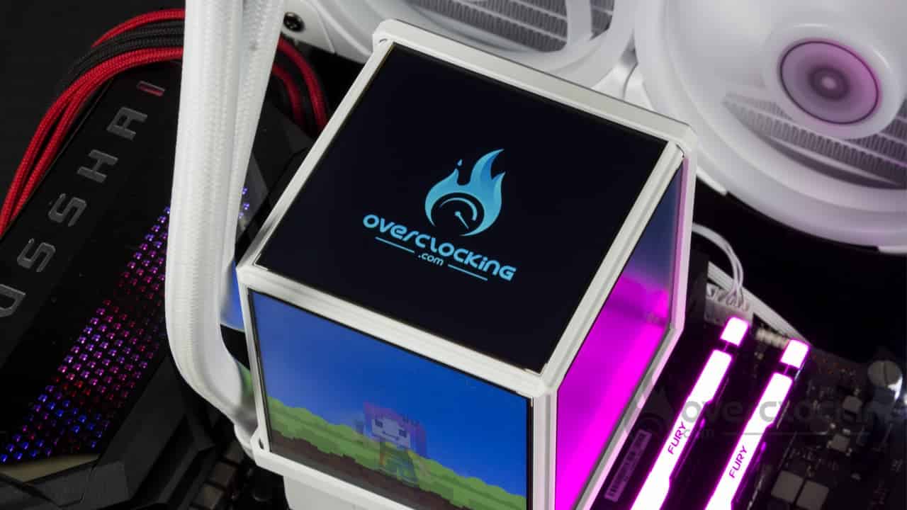

L’écran en action :
Thermaltake MineCube 360 Ultra aRGB bloc écran Véritablement, ce bloc écran est très satisfaisant à regarder, d’autant que Thermaltake propose des visuels franchement sympathiques par défauts comme celui sur le thème de Minecraft… Dont on sent clairement l’inspiration dans le nom de l’AIO. Mieux encore, chaque écran peut être géré de manière indépendante vous permettant d’afficher différentes choses sur chacun d’entre eux. Vous pourrez afficher un visuel différent sur chacun d’entre eux, ou des informations système sur chaque face avec un thème différent sur chaque face. Bref, un système permissif qui permet de personnaliser comme on le souhaite notre affichage.

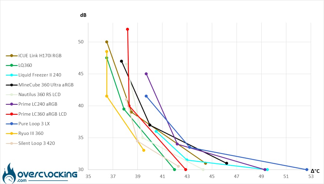

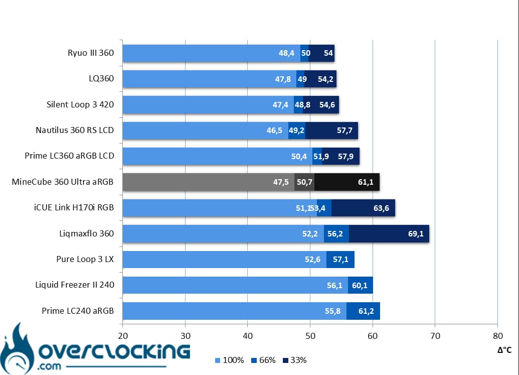

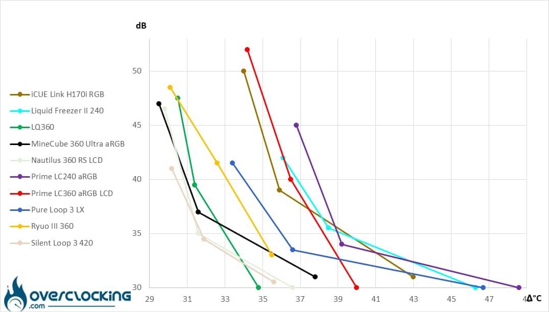

Pour les besoins du test, nous comparerons le Nautilus 360 RS LCD avec d’autres modèles en 240 mm, 280 mm, 360 mm et même du 420 mm :

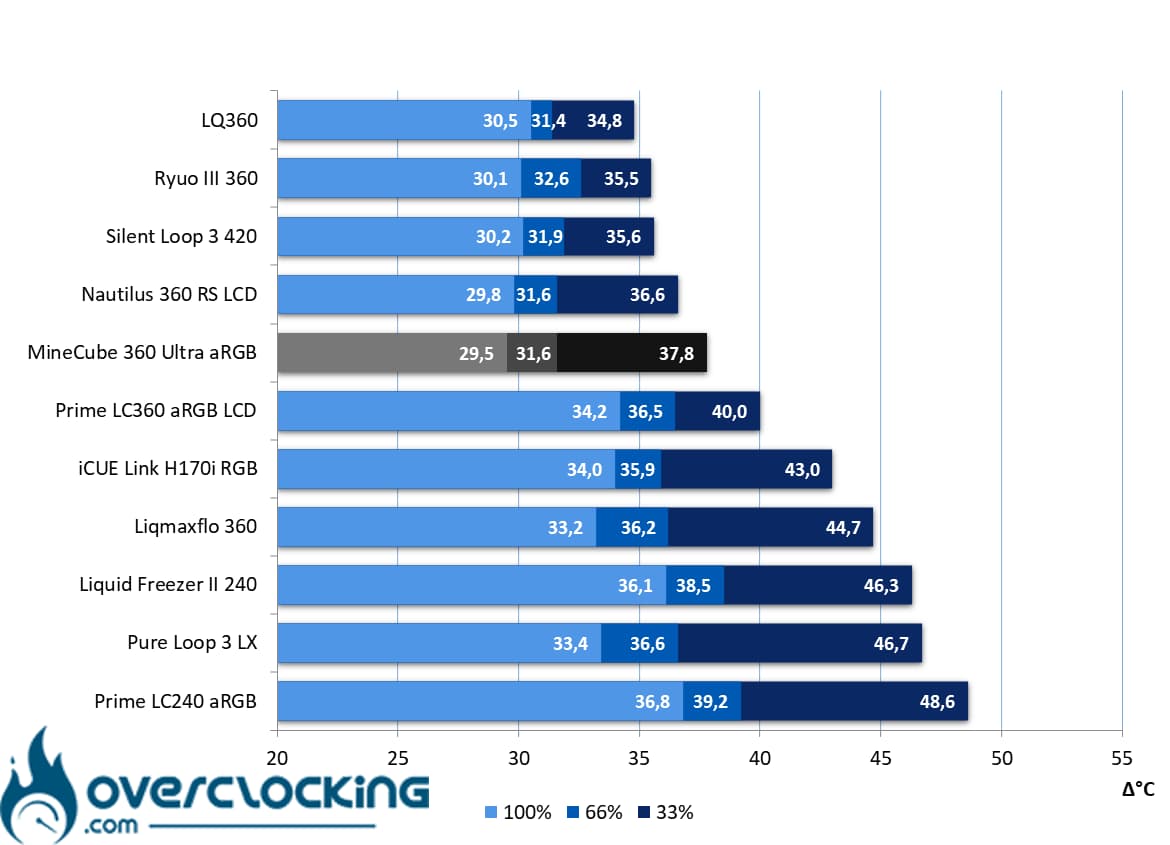

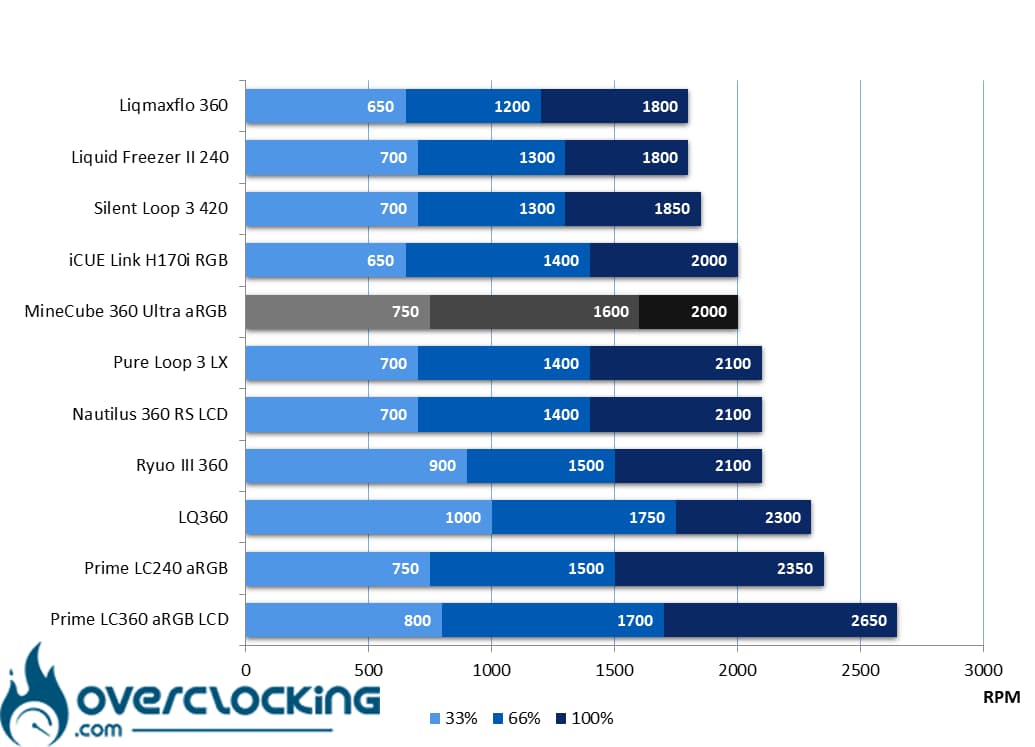

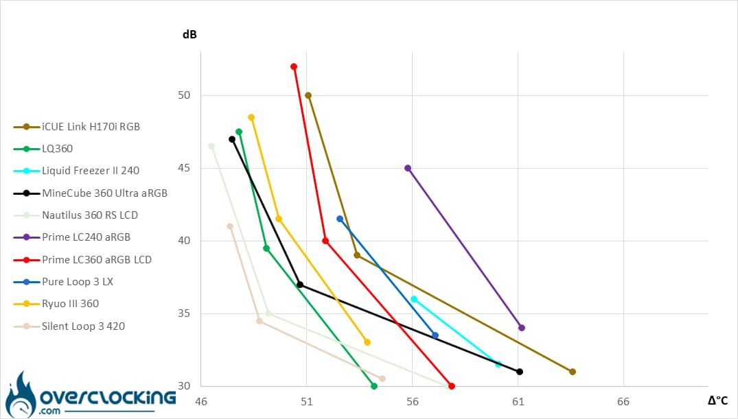

Vitesse de ventilation :
Vitesses ventilateurs Du côté des vitesses de fonctionnement, le MineCube 360 Utlra aGB fonctionne à 2000 tr/min à pleine vitesse. En soi, rien de surprenant par rapport à ses concurrents. Cependant, à basse vitesse, les 1600 tr/min restent plus élevées que la moyenne tandis que ses 750 tr/min à basse vitesse représentent une certaine normalité.

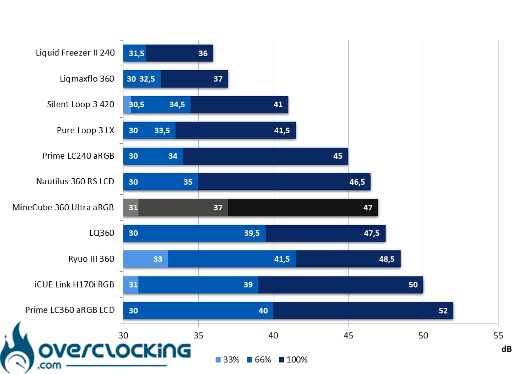

Bruit :
Bruit Au niveau du bruit, le kit affiche 47 dB à fond contre 37 dB à mi-régime. Enfin, à 33%, nous sommes à 31 dB. Concrètement, même si les valeurs peuvent sembler élevées, le MineCube 360 Ultra aRGB ne génère pas un bruit excessivement désagréable bien que nous aurions apprécié plus de silence, surtout à 66% de vitesse.

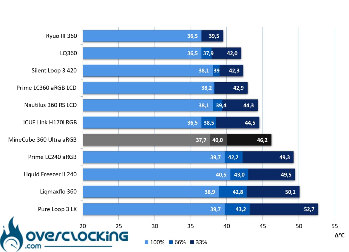

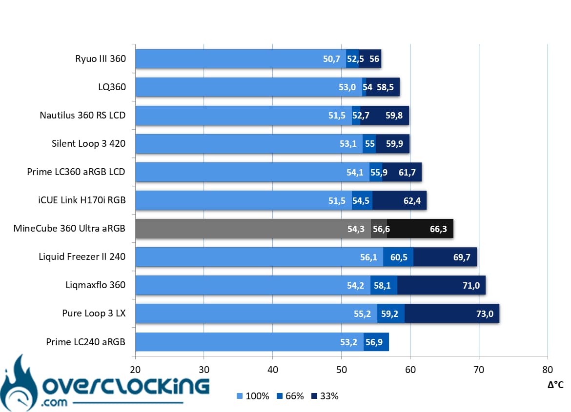

Processeur à 105W :
températures AMD 105W Sur notre Ryzen 9 7900X qui consomme 105W, le kit de Thermaltake s’en sort de manière tout à fait remarquable, surtout à 100% de vitesse. En l’état, il joue des coudes avec le Nautilus 360 RS LCD de chez Corsair… Idem à 66% d’ailleurs. En revanche, à 33% les températures augmentent, le plaçant entre le Nautilus et le Prime LCD d’ASUS.

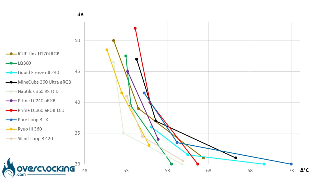

Processeur à 170W :
températures AMD 170W Avec une consommation de 170W, le MineCube 360 Ultra aRGB vient se placer au niveau des Silent Loop 3 420 de be quiet! et Ryuo III 360 d’ASUS sur ses vitesses les plus importantes. Cependant, à basse vitesse, le kit Prime LCD d’ASUS lui repasse devant.
Résumé :
Dans les grandes lignes, le kit de Thermaltake s’avère redoutable lorsque ses ventilateurs fonctionnent sur ses vitesses les plus importantes. En revanche, à basse vitesse, les températures décollent et le kit se positionne au niveau d’AIO en 360 mm plus « standards » dirons-nous.
105W de consommation :
températures/bruit AMD 105W Avec une consommation de 105W, le MineCube 360 Ultra aRGB de Thermaltake vient rivaliser avec le Nautilus 360 RS LCD de chez Corsair tout en faisant moins bien à basse vitesse.
170W de consommation :
températures/bruit AMD 170W Avec une consommation de 170W, le MineCube 360 aRGB LCD vient cette fois-ci se placer au niveau du LQ360 de DeepCool, un kit watercooling particulièrement efficace. Mais on sent que la ventilation du kit mériterait de gagner en efficacité à basse vitesse. Dans ces conditions, on lui préfèrera le Prime LC360 LCD d’Asus.
Processeur à 125W :
Ici, nous effectuons nos relevés sur un Core i5 13600KF donc la consommation atteint 125W. Pour cela, les P-Core tournent à 4,5 GHz avec des E-Core fonctionnant à 3,5 GHz tandis que le VCore est réglé à 1,250V !
températures Intel 125W Sur notre CPU Intel qui consomme 125W, le MineCube 360 Ultra aRGB se positionne de manière agressive à haute vitesse pour finir par faire aussi bien que le Prime LC360 LCD aRGB d’ASUS à 66% et 33% de signal PWM.
Processeur à 170W :
Ici, nous effectuons nos relevés sur un Core i5 13600KF donc la consommation atteint 170W. Pour cela, les P-Core tournent à 5,00 GHz tandis que les E-Core fonctionnent à 4,00 GHz tandis que le VCore est réglé à 1,350V !
températures Intel 170W Lorsque la consommation atteint les 170W, le kit de Thermaltake vient se placer au niveau d’un Liqmaxflo 360 d’Enermax à haute vitesse tandis qu’il se classe devant un Liquid Freezer II 360 à bas régime, mais derrière un H170i RGB de Corsair !
Résumé :
Sur processeur Intel, les résultats sont en demi-teinte avec un kit qui tient plutôt bien à haute vitesse, mais qui se retrouve à la traine à basse vitesse, surtout sur les hautes consommations.
125W de consommation :
températures/bruit Intel 170W Sur CPU Intel en 125W, le kit de Thermaltake se noie dans la masse d’AIO et ne se distingue pas vraiment. Il rivalisera aisément avec les kits en 240 mm à basse vitesse, sans pour autant tirer son épingle du jeu sur les vitesses les plus importantes.
températures/bruit Intel 125W En 170W, nous retrouvons un kit qui domine aisément les AIO en 240 mm comme les Pure Loop 3 LX 240, Prime LC240 aRGB ou encore Liquid Freezer II 240, cependant, il se retrouve en difficulté lorsque comparé à des modèles équipés de trois ventilateurs.

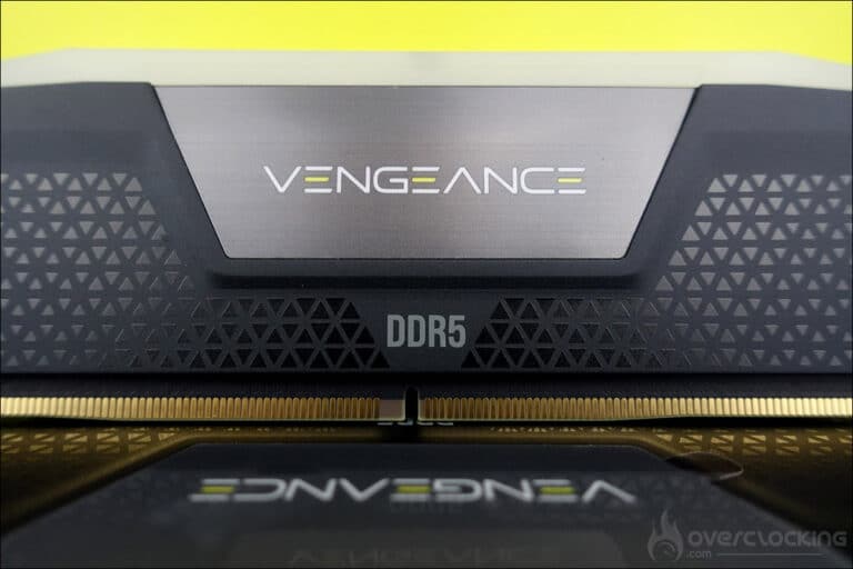

Mauvais deal : il échange 192 Go de DDR5 Corsair contre une RTX 5070 Ti
Les prix de la RAM en DDR5 ont explosé… Littéralement. Actuellement, le moindre kit de 32 Go se négocie à plus de 400 € tandis qu’il n’est pas rare de trouver des ensembles de 64 Go à plus de 900 €. Cependant, la période actuelle est assez délirante et certains en profitent pour se faire de l’argent sur le dos des autres. C’est notamment ce qui est arrivé à un utilisateur Facebook qui a troqué un kit de 192 Go contre une RTX 5070 Ti.
Il troque son kit de 192 Go de DDR5 contre une RTX 5070 Ti !
Corsair DDR5 192 Go échange RTX 5070 Ti
Si en temps normal, nous serions tentés de dire qu’un kit de RAM contre une carte graphique est un bon deal, là, il faut prendre en compte le cours actuel de la mémoire. Ainsi, chez Top Achat, un kit Corsair affichant cette capacité, le tout, en 5200 MT/s, s’affiche à 2630 € tandis que chez Amazon, on en retrouve encore à des prix « raisonnables » de 1444 €, mais pour combien de temps ? En attendant, aux États-Unis, les cours sont plus proches de ceux de Top Achat que d’Amazon. De l’autre côté, une RTX 5070 Ti PNY se retrouve dans les 910 €, toujours sur Amazon.
