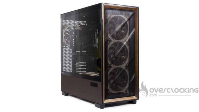

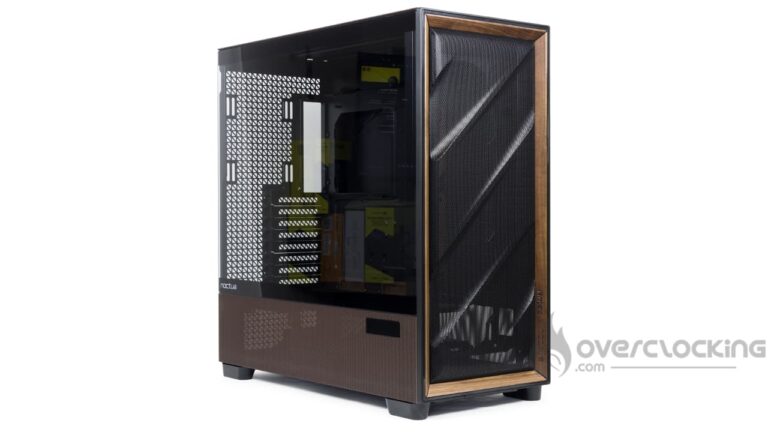

Test : Antec Flux Pro Noctua Edition
Depuis quelques années, Noctua signe des produits autres que des ventirads et des ventilateurs. Effectivement, en 2021, nous pouvions découvrir une RTX 3070 Noctua Edition qui a ensuite été déclinée en séries plus récentes, le tout, en partenariat avec ASUS. Par la suite, la marque signait une alimentation, en provenance de chez Seasonic. Là, l’entreprise autrichienne s’associe avec l’Américain Antec pour proposer un boîtier Antec Flux Pro Noctua Edition que nous vous proposons en test aujourd’hui !
Le Flux Pro Noctua Edition :
Antec Flux Pro Noctua Edition Très clairement, ce Flux Pro Noctua Edition reprend pour base le boîtier Flux Pro de chez Antec. Dès lors, nous retrouvons la même façade en mesh qui présente de jolies vagues tandis que la façade est entourée par des baguettes en bois, ici du noyer. Nous retiendrons d’ailleurs l’ajout d’un marquage « Antex x Noctua » sur le côté de l’une d’entre elles. C’est très esthétique.
Mais ces teintes boisées et foncées, sont accompagnées par différents éléments de couleur marron. Ainsi, la partie basse du boîtier, située sous la vitre latérale adopte ce coloris tandis qu’on le retrouvera sur le dessus. Bref, le boîtier adopte un design monolithique sobre et convaincant !
Attention cependant puisqu’il ne s’agit pas d’un petit boîtier, au contraire, il sera plutôt imposant puisqu’il adopte un format full tower. Cela se traduit par des dimensions de 245 (L) x 530 (P) x 545 (H) mm. Idem pour le poids, il ne sera pas léger, loin de là : 13,8 kg sur la balance. À la réception, nous avons été surpris par le poids du carton : 17,7 kg.
[affilizz-publication id= »wmzsv5l »]
Le montant de la facture risque cependant de vous fâcher avec votre banquier puisqu’il est annoncé officiellement à 399,90 €… Soit une hausse de 100% par rapport au prix du Flux Pro original d’Antec. Mais nous pouvons relativiser le montant de cette facture par la ventilation fournie qui est conséquente et de qualité, mais nous y reviendrons.
Le panneau de contrôle :
Avec ce boîtier, le panneau de contrôle se situe dans le haut avec une connectique disposée tout en longueur. Cette dernière met en avant :
  • Un bouton power
  • Un bouton reset
  • Une prise casque/micro Jack 3,5 mm
  • Deux pours USB-A 3.0
  • Un port USB-C en 10 Gbps
  • Un bouton d’affichage de température
Ici, nous retrouvons donc une connectique fonctionnelle avec ses trois ports USB qui va à l’essentiel. Et, dans le prolongement, nous avons le droit à un logo Noctua histoire de rappeler chez qui nous sommes !
Le dessous :
Antec Flux Pro Antec Edition dessous Sous le boîtier, nous retrouvons quatre pieds, somme toute assez basiques, de forme arrondies. Ces derniers présentent une bande de caoutchouc anti-dérapante… Et comme nous sommes sur une édition Noctua, ce caoutchouc sera de couleur marron. Quant à l’aspect anti-dérapant, ne vous en faites pas, ça adhère vraiment bien.
Au milieu de tout ce beau monde, nous retrouvons un long filtre à poussière qui parcourt la totalité de la longueur du boîtier.

Un design classique, mais avec la patte de Noctua :
Noctua s’associe donc avec Antec et personnalise l’aspect visuel du boîtier. Dès lors, nous retrouvons un Flux de base, dans la forme, mais avec de nombreux éléments rappelant la marque autrichienne. Ainsi, certains panneaux changent de couleur tandis que des rappels Noctua sont présents en façade ou encore sur le dessus, dans le prolongement du panneau de contrôle.
Dans tous les cas, nous retrouverons une ventilation ultra complète de série puisqu’elle intègre quatre ventilateurs de 140 mm et deux de 120 mm. Par défaut, ces derniers ne sont pas installés, ce sera à vous de les mettre en place en suivant les recommandations de Noctua… Ou pas.
Quoi qu’il en soit, au niveau de la qualité même du boîtier, il n’y a pas d’inquiétude à avoir, c’est du Antec, c’est solide et ça ne bouge pas. L’épaisseur de l’acier est satisfaisant, d’ailleurs, ça se sent au poids, plus de 13 kg, ça commence à peser… Alors avec votre configuration en place…
Antec Flux Pro Antec Edition protocole Quant au niveau d’équipement, le boîtier propose tout ce qu’il faut, entre le hub intégré, la ventilation complète, les assistances pour le câblage ou le petit afficheur numérique permettant de garder un oeil sur la température du CPU ou du GPU, difficile de faire mieux… Si, en ajoutant un support à destination de la carte graphique par exemple.
Montage et câblage simple, mais attention à l’espace :
De base, le Flux Pro est un boîtier spacieux, ce qui permettra de monter des composants de grande taille. De même, les ouvertures sont positionnées idéalement afin d’organiser vos chemins de câbles facilement tandis que l’on retrouve des bandes velcros facilitant le plaquage de ces derniers.
Cependant, attention à la quantité de câble que vous faites passer au même endroit, surtout si ceux de votre alimentation sont épais. Cela risque de gêner la fermeture du boîtier qui ne dispose pas d’un espace arrière infini.
