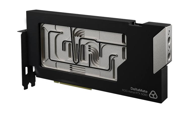

Pourquoi le DeltaMate de la RTX 5080 est plus cher que celui de la RTX 5090 ?
Une conception spécifique et un long temps de fabrication/vérification !
DeltaMate RTX 5080 Astral Dans sa vidéo, Der8auer explique que le waterblock utilise une conception spécifique à double plaque froide. Cette dernière complexifie la production tandis que le bloc de micro-ailettes affiche une largeur de fente de 0,2 mm, que les ailettes mesurent 0,2 mm de largeur pour une hauteur de 2,5 mm. Il précise que la surface d’ailette est de 13 440 mm². D’un point de vue production, cela nécessite un soin particulier. Autre élément à prendre en compte : l’utilisation de verre Schott BOROFLOAT. Contrairement à des waterblocks de grande série, Thermal Grizzly exploite du verre et non de l’acrylique. Certes, ce matériau est plus premium et offre un rendu potentiellement plus satisfaisant à l’œil. Cependant, le verre nécessite davantage de soin dans son traitement. Il faut le découper puis le polir. Ensuite, des tests approfondis de pression sont menés pour vérifier la résistance du bloc. Pour finir, nous retiendrons le fait qu’il s’agisse d’une production en petite série. Il est question de 120 unités seulement. La conception a aussi été plus délicate puisque le GPU de la RTX 5080 génère une chauffe plus concentrée dont la R&D a nécessité plus de travail. [affilizz-publication id= »4fad1jj »]
1/3 du prix de la RTX 5080 !
Pour remettre les choses en perspective, ce bloc se retrouve affiché à $643,38 sur le site US de la marque contre 550 € environ en Europe. En opposition, une RTX 5080 Astral, c’est environ $1899,99 aux US contre 1600 € en France. Dans les grandes lignes, ce waterblock DeltaMate représente environ 1/3 du prix de la carte. Bref, nous avons davantage affaire à un produit vitrine qu’à une référence de grande série !
Par ici la fiche produit de Thermal Grizzly !

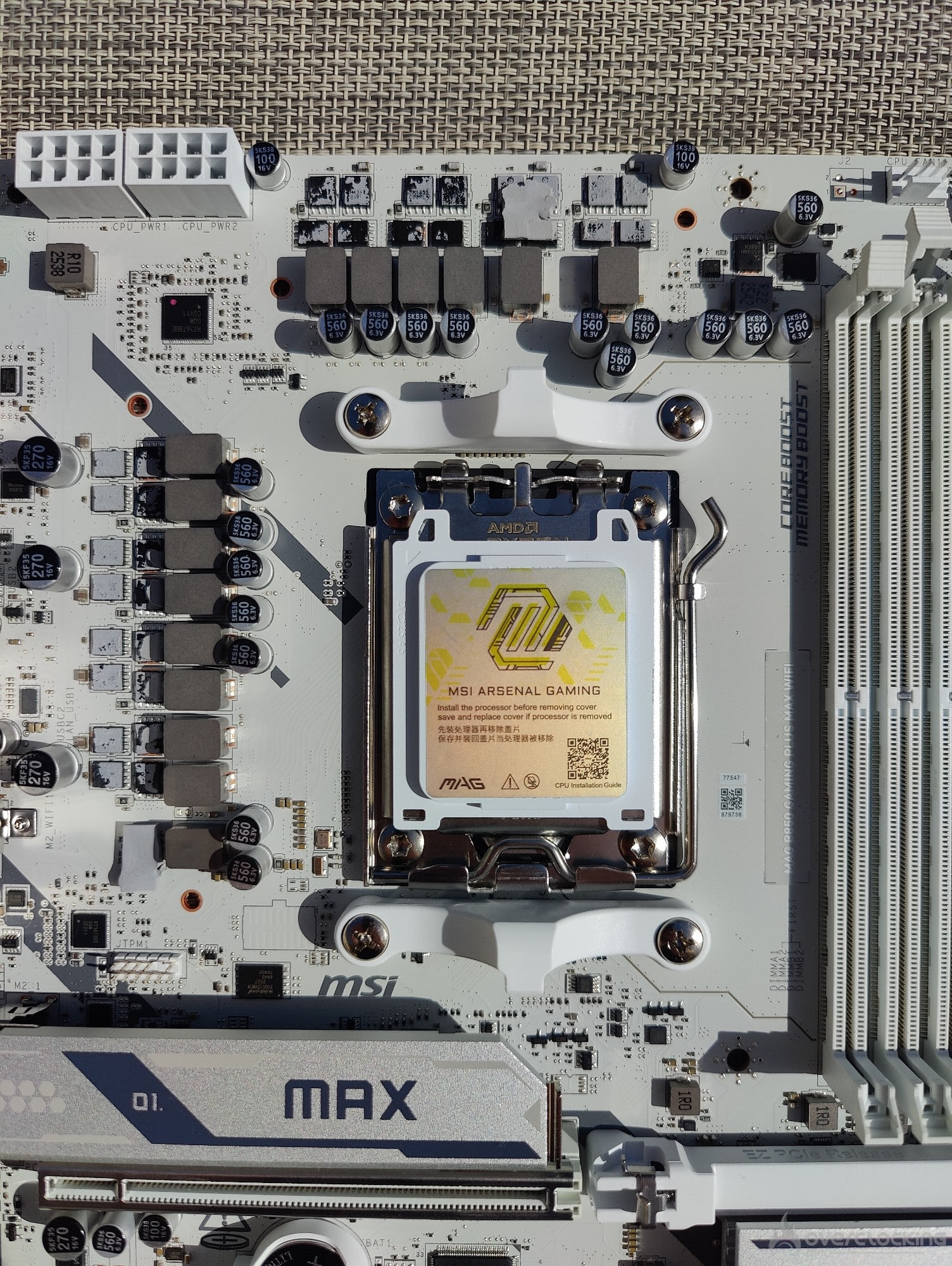

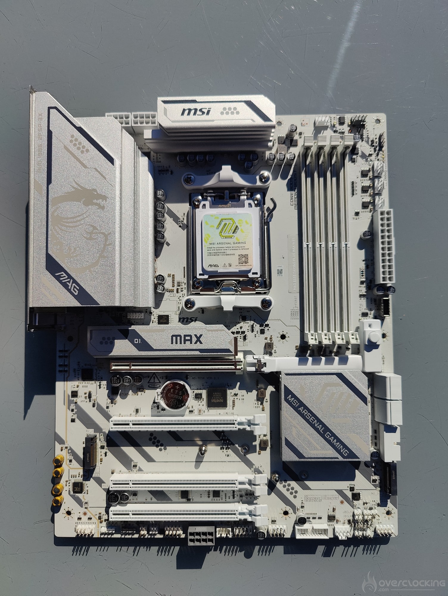

Le socket AM5 :
B850 GAMING PLUS MAX WIFI
Pour le processeur, on retrouve le socket AM5 avec ses quatre trous de chaque côté, au format 6-32 UNC, permettant d’installer votre système de refroidissement sur l’ILM (le mécanisme de verrouillage du processeur).
À noter que le serrage de l’ILM AM5 peut sembler surprenant en raison de la force nécessaire pour verrouiller le CPU. Pas d’inquiétude, la forte pression est normale et prévue par la conception du socket.
Ce que l’on peut noter sur cette carte MSI c’est l’espace autour du processeur, aussi bien sur les côtés des deux radiateurs et des condensateurs que du côté des slots de RAM. On dispose ici d’une belle marge pour installer le système de refroidissement de son choix. MSI laisse volontairement plus d’espace que certaines autres cartes mères parfois très étroites, ce qui rend l’installation de votre refroidissement bien plus simple.
Les différents radiateurs :
Côté radiateurs, avec ce refresh, MSI passe sur des teintes blanc et gris qui s’accordent parfaitement avec le PCB désormais blanc, abandonnant le noir de l’ancienne génération. Les radiateurs sont épais, bien finis et couvrent entièrement les étages d’alimentation. Pas de RGB ni d’artifice ici.
On retrouve logiquement un radiateur dédié au chipset AMD, toujours dans ces teintes blanc et gris avec des inscriptions noir et blanc. La finition est excellente, sans fioritures qui viendraient casser le design sobre de la carte ou alourdir inutilement le prix. Comme évoqué précédemment, ce refresh de la B850 Gaming Plus MAX WiFi marque un passage du gris/noir vers une esthétique gris/blanc, plus moderne et dans l’air du temps.

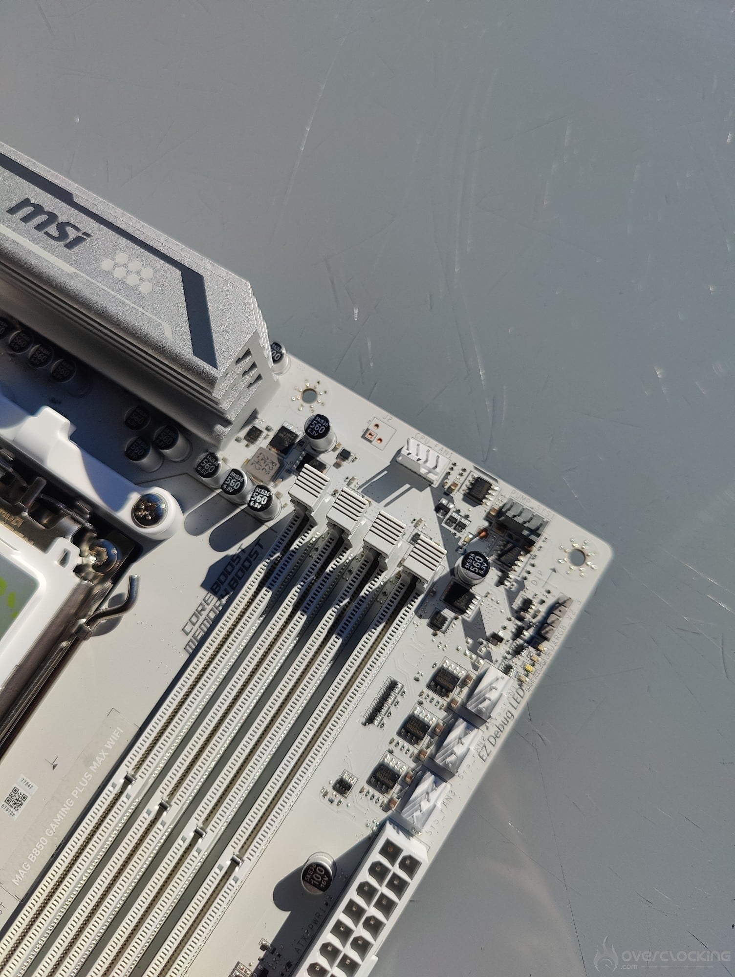

La partie mémoire :
Pour la partie mémoire, on retrouve quatre slots de RAM non renforcés, un choix sans réel impact en pratique. MSI annonce une prise en charge jusqu’à 8400 MT/s (OC). Avec l’arrivée des Ryzen 9000, cette B850 refresh offre un meilleur support des hautes fréquences que les anciennes B650. Les améliorations de l’IOD (IMC) permettent d’atteindre des vitesses plus élevées que sur les Ryzen 7000.
Mais globalement, il faut s’attendre à des performances similaires à la précédente B850 Gaming Plus WiFi.

C’est une carte mère pensée pour un usage quotidien (daily), et son PCB fait l’impasse sur les boutons d’overclocking ou les fonctionnalités dédiées à cet usage, ce qui correspond parfaitement à son positionnement.
On retrouve en revanche des LED de débogage classiques, situées juste au-dessus des indicateurs EZ Debug, permettant d’identifier rapidement si un problème de démarrage provient du CPU, de la RAM ou de la carte graphique.
Le PCB de la MAG B850 GAMING PLUS MAX WIFI :
La MSI MAG B850 GAMING PLUS MAX WIFI est équipée d’un PCB 6 couches et d’une configuration d’alimentation en 12 + 2 + 1 phases. Ce qui fait 12 phases VCore pour alimenter le CPU, 2 phases SoC pour la partie mémoire et le contrôleur intégré, et 1 phase auxiliaire (Vmisc). Chaque phase délivre jusqu’à 60 A.
C’est largement suffisant pour installer n’importe quel processeur, du 9800X3D au 9950X3D par exemple, sur cette carte mère MSI. Depuis plusieurs années, le nombre d’étages d’alimentation n’est plus un critère déterminant, car la plupart des cartes mères sont largement surdimensionnées et utilisent souvent cet argument à des fins marketing. Dans le cas de notre MSI, on ne tombe ni dans l’excès ni dans une configuration limitante.

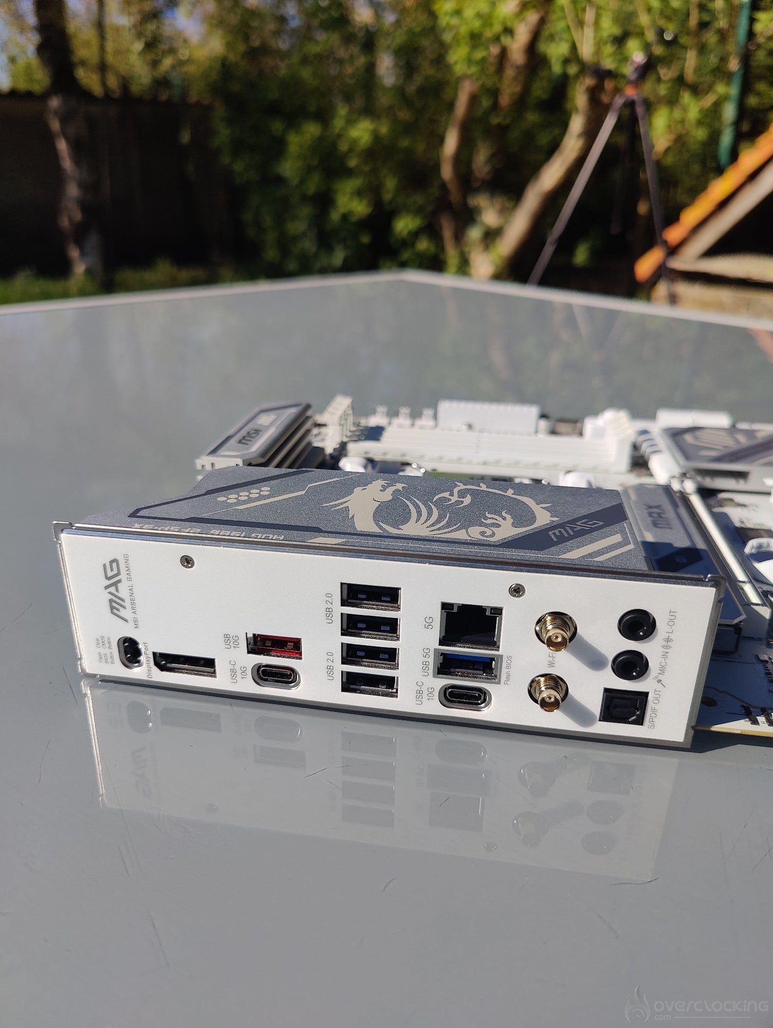

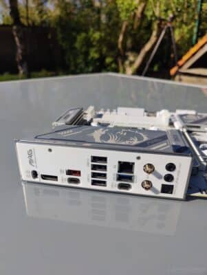

Pour la connectique de notre MSI MAG B850 GAMING PLUS MAX WIFI, on retrouve un I/O shield (panneau arrière) bien fourni, comme c’est souvent le cas chez MSI. C’est même devenu une véritable marque de fabrique sur les nouvelles cartes mères en X870, X870E, et cette B850 ne déroge pas à la règle, malgré un positionnement entre l’entrée de gamme et le milieu de gamme. B850 GAMING PLUS MAX WIFI
  Boutons  :
  • Clear CMOS : permet de réinitialiser rapidement le BIOS. Une fonctionnalité pratique, qui n’est pas souvent présent sur du milieu de gamme.
  • BIOS Flashback : permet de mettre à jour le BIOS sans processeur ni mémoire installés.
Sortie vidéo :
  • 1 x HDMI (pour processeurs AMD avec iGPU).
USB :
  • 2 × USB-C 10 Gbps (Type-C)
  • 1 x USB-A 10 Gbps (Type-A)
  • 1 x USB-A 5 Gbps (Type-A)
  • 4 x USB-A 2.0 ports
Réseau :
  • 1 x RJ45 2.5 GbE (contrôleur Realtek ou Intel selon la version).
  • Deux connecteurs d’antenne pour le Wi-Fi 7 / Bluetooth 5.4.
Audio :
  • Connecteur jacks 3,5 mm (micro, casque).
  • 1 sortie optique S/PDIF.

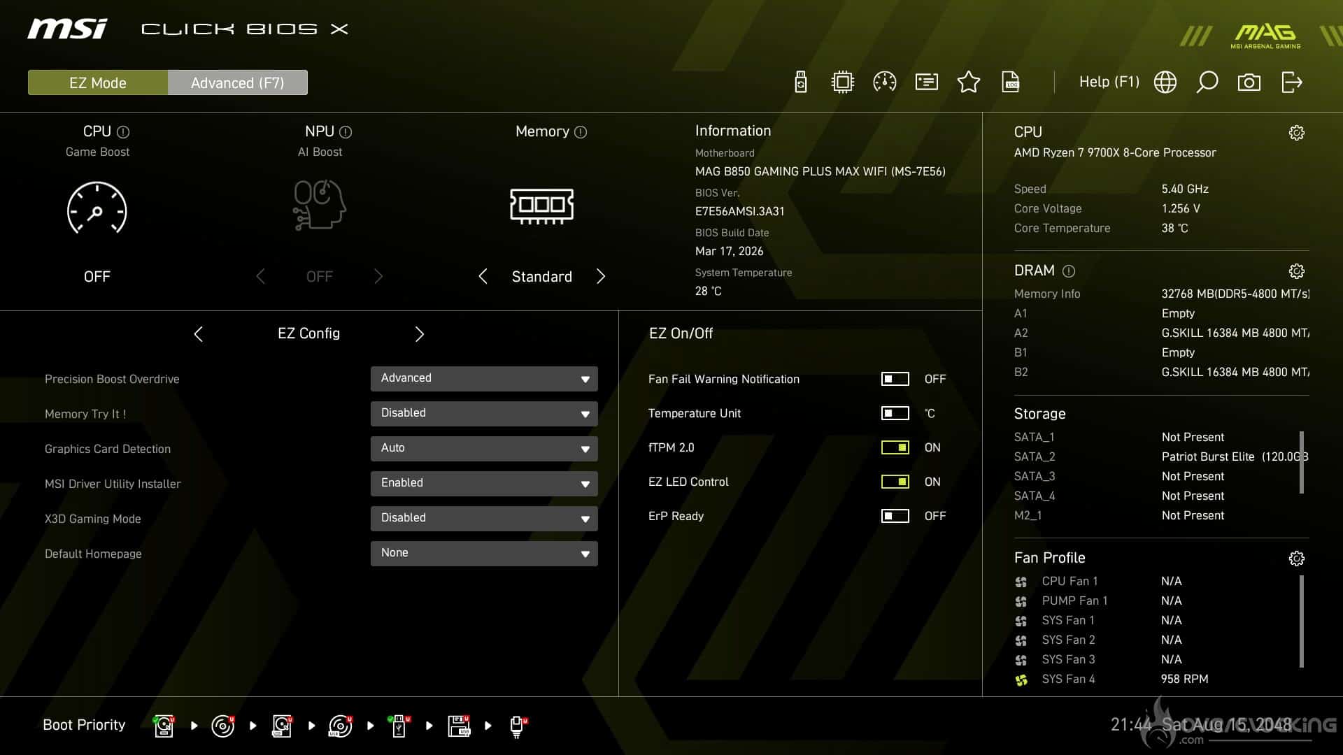

MSI avait donné un gros coup de jeune à son BIOS en adoptant une toute nouvelle interface, retravaillée pour offrir un style plus moderne et une meilleure ergonomie. Avant même d’entrer dans le détail, on peut dire que ce BIOS est clairement optimisé pour une utilisation à la souris plutôt qu’au clavier.
Je sais que beaucoup de nos lecteurs, moi y compris, préfèrent naviguer au clavier, mais MSI a visiblement cherché à simplifier l’accès et l’utilisation du BIOS pour les utilisateurs moins avertis que les puristes. Sur cette version refresh, on retrouve un BIOS identique à celui des autres B850 et X870 MSI que nous avions testées précédemment, toujours aussi abouti.
L’interface du bios :
J’ai trouvé le EZ Mode vraiment réussi et simple à utiliser. Toutes les options importantes sont accessibles dès la première page. Là encore, MSI se démarque de la concurrence, où il manque souvent certaines fonctions ou raccourcis vers d’autres réglages dans le EZ Mode. Ici, tout est bien regroupé sur une seule page, ce qui est un gros atout pour l’utilisateur lambda qui n’a pas l’habitude de naviguer dans un BIOS.

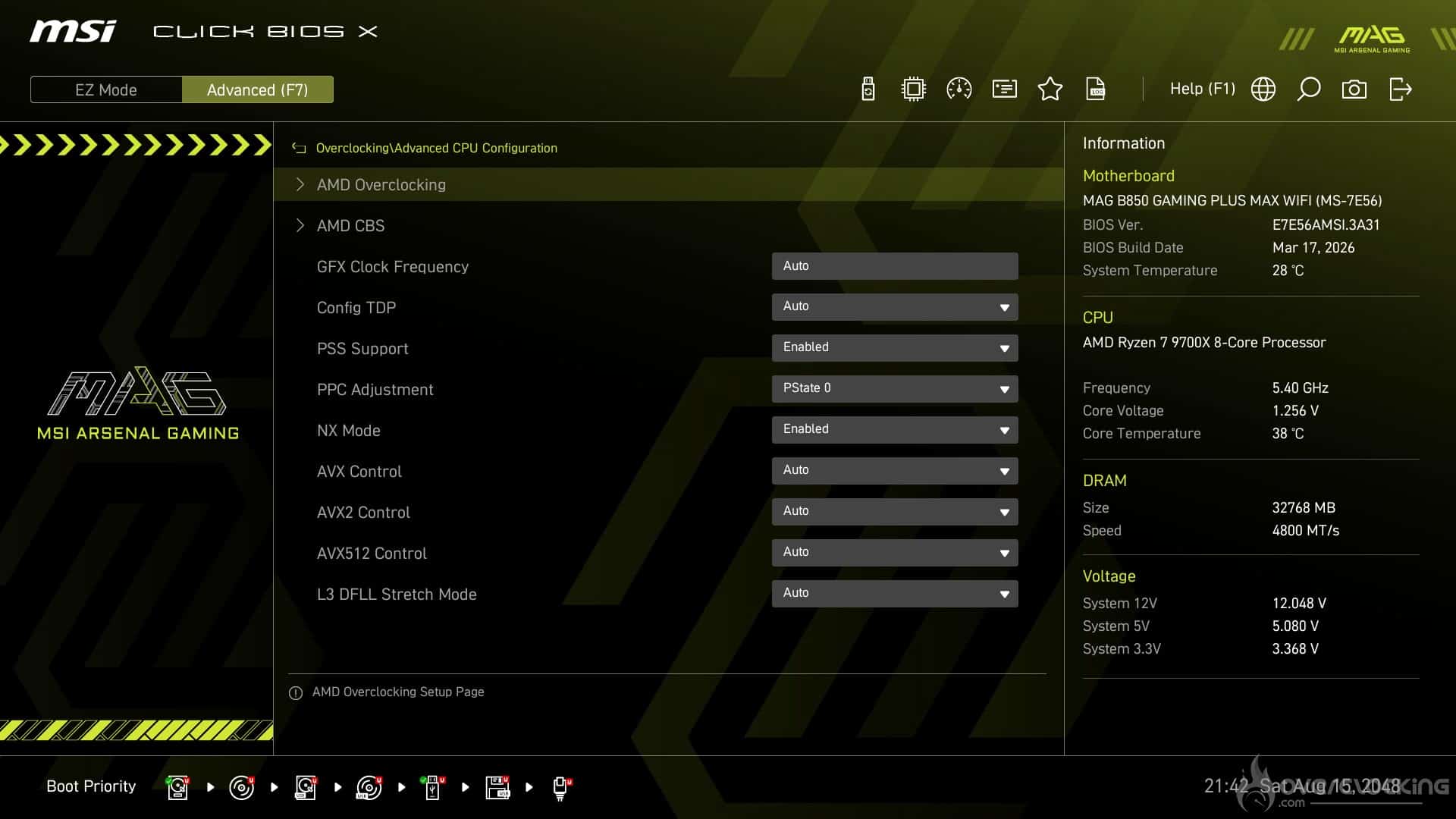

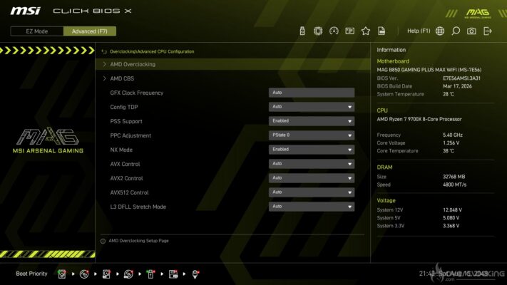

La partie CPU du bios :

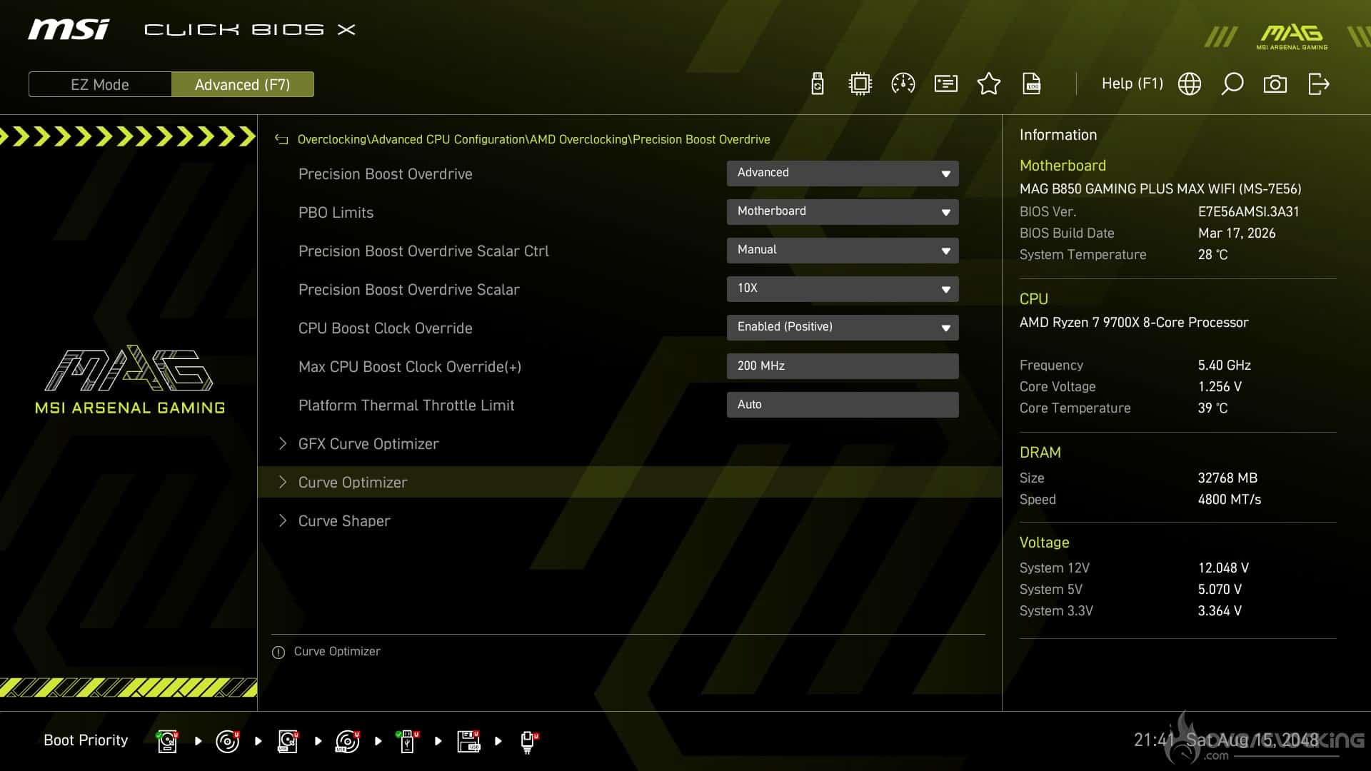

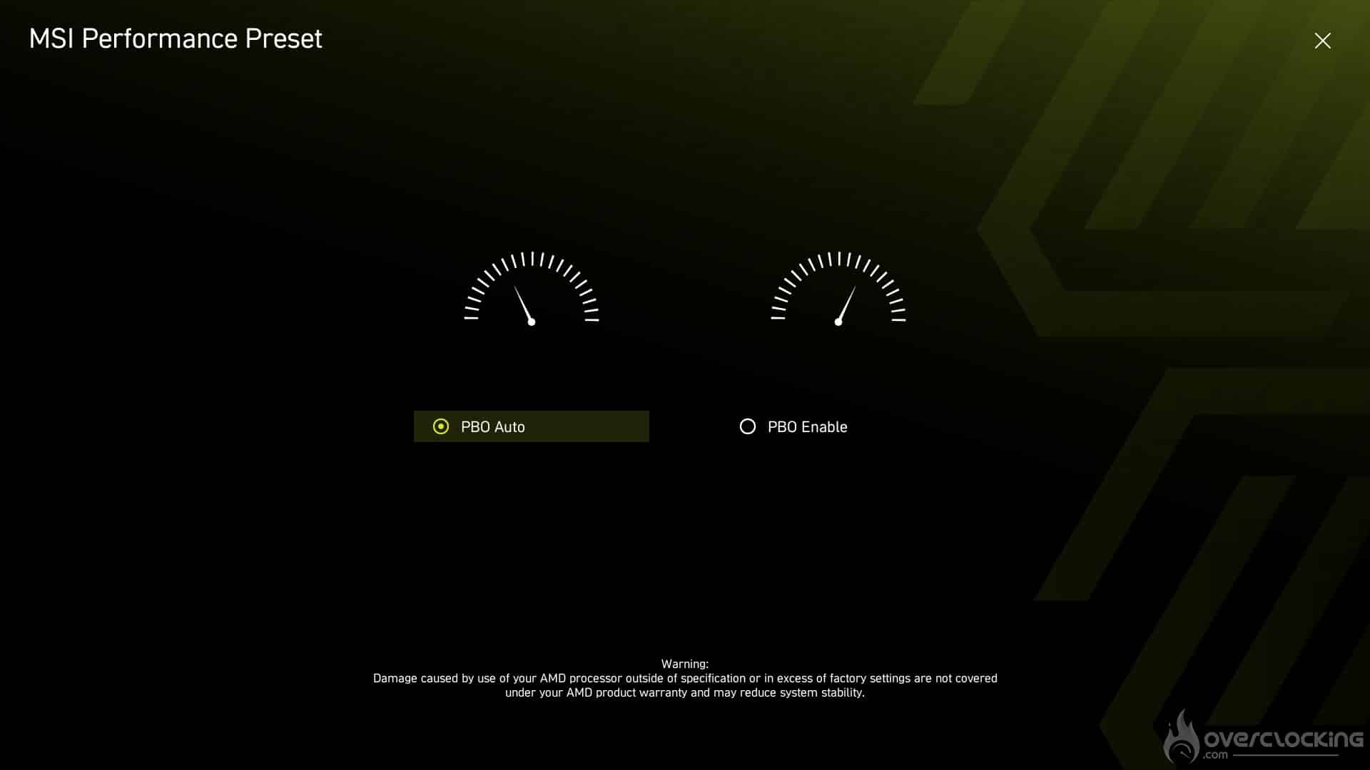

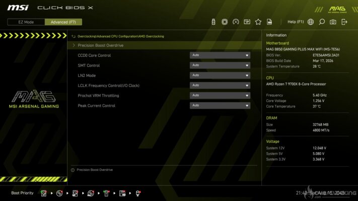

Juste en dessous du EZ Mode, on trouve l’option CPU Game Boost. Lorsque vous l’activez, ce mode enclenche automatiquement le PBO (Precision Boost Overdrive) géré par la carte mère. Cela modifie également l’onglet MSI Performance Preset en “Enable”, car en réalité, les deux correspondent à la même option. Ainsi, changer le réglage dans l’un modifie automatiquement l’autre.
Pour le reste du PBO, MSI propose plusieurs préréglages, comme les modes Enhanced et Set Thermal Point. En mode avancé, vous pouvez configurer votre PBO manuellement.

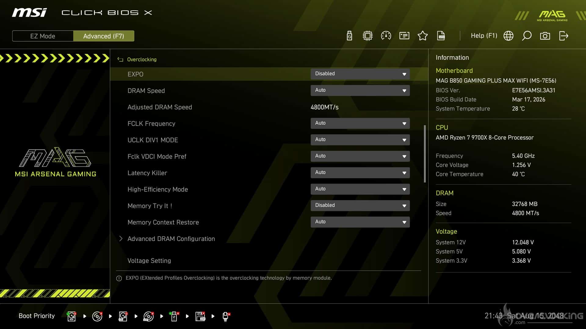

La partie RAM :
Pour la partie mémoire, on va retrouver des options comme le Latency Killer, qui vient optimiser la latence de votre profil mémoire, ou encore le High Efficiency Mode, qui permet d’ajuster automatiquement les timings de votre profil RAM. Vous aurez également des options plus classiques, comme le réglage du FCLK en fréquence ainsi que la gestion de la synchronisation avec la mémoire. B850 GAMING PLUS MAX WIFI
Et dans les options notables, on retrouve une nouvelle fois l’excellente fonction Memory Try It!, déjà présente sur les précédentes cartes mères AMD de MSI, qui propose un large choix de préréglages RAM allant de 6000 MT/s à plus de 9000 MT/s. Pour chaque fréquence, plusieurs profils sont disponibles : par exemple à 6200 MT/s, trois configurations de timings différents peuvent être proposées.
C’est, selon moi, l’option mémoire la plus intéressante sur cette carte mère, car elle permet de sélectionner des profils prêts à l’emploi sans se prendre la tête avec des réglages manuels ou des tutoriels, tout en offrant des performances souvent supérieures aux profils EXPO ou XMP d’origine de votre kit.

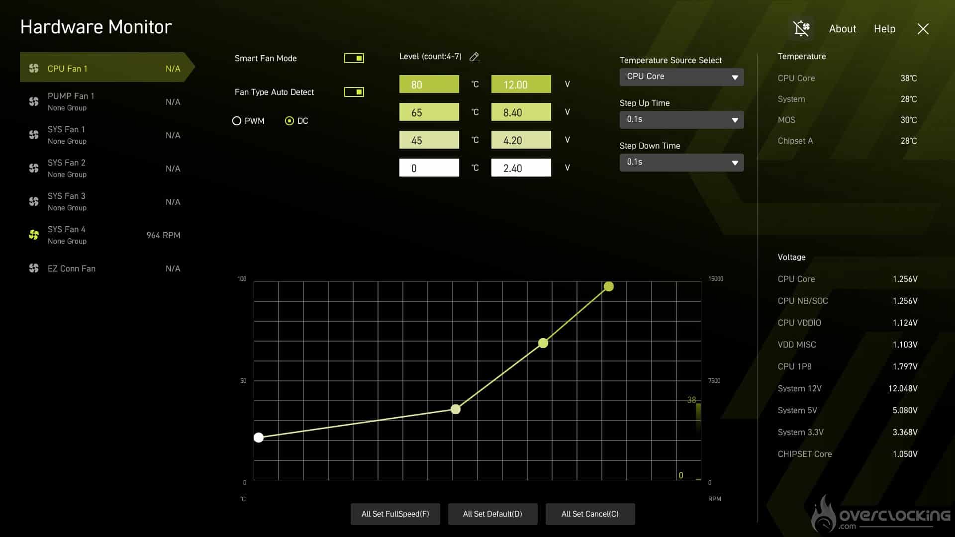

Le Hardware Monitor est plutôt bien conçu, puisqu’il permet de voir en un coup d’œil ce qui est en fonctionnement et ce qui est branché. Cela évite de devoir chercher directement sur la carte mère à quel port vous êtes connecté pour ensuite le configurer dans le BIOS. Je l’ai trouvé plus complet et plus ergonomique que ce que propose la concurrence encore une fois. B850 GAMING PLUS MAX WIFI   Je vous mets également des photos du reste du BIOS pour vous donner un aperçu de ce à quoi vous attendre. [nextpage title= »La configuration de tests »]

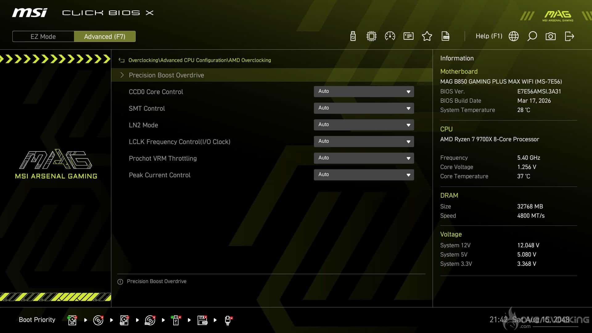

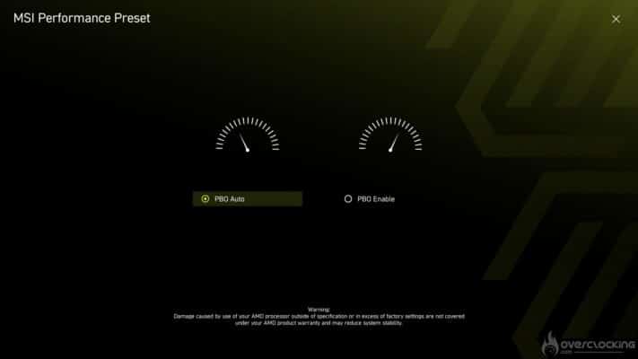

C’est l’un des gros avantages de cette carte mère pour un usage quotidien. Vous avez plusieurs façons d’effectuer votre overclocking CPU, et la carte fait déjà beaucoup de choses d’elle-même.
La carte mère sans rien activé :
Si vous n’activez aucune option d’overclocking, la carte applique par défaut un PBO automatique sans que vous ayez à toucher au moindre réglage. Au final, cela correspond plus ou moins aux performances en fréquence stock, avec un score de 20 559 points sur Cinebench R23.
La carte mère avec les options d’overclocking CPU :

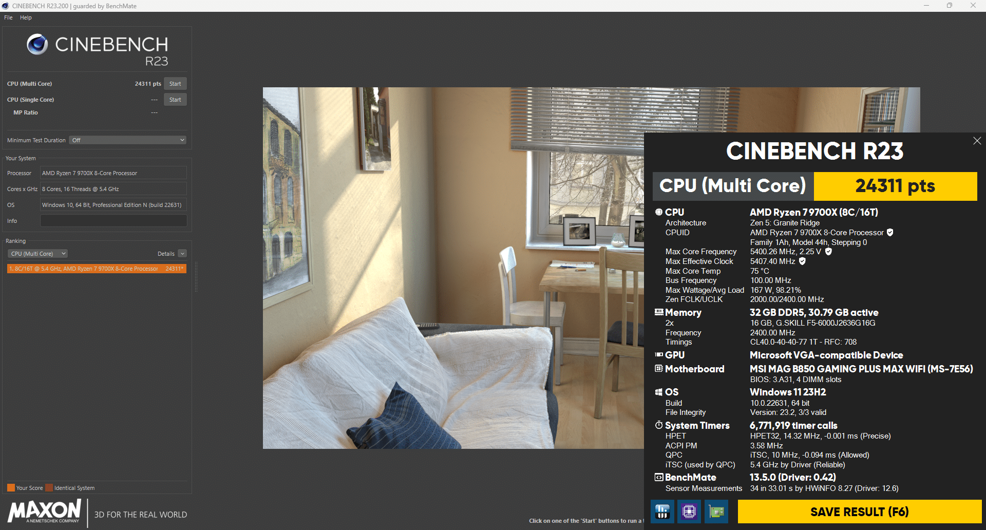

Par contre, lorsque vous activez le mode CPU Game Boost dans le EZ Mode ou l’option PBO Enable dans MSI Performance Preset (qui sont en réalité la même option, mais placée à deux endroits différents comme je l’ai expliqué dans la partie BIOS), une de PBO complet s’active.
Le gain de performances est immédiat, avec un score de 24 269 points. Évidemment, vous gagnez en fréquence et en consommation, mais comme toujours, cela s’accompagne d’une hausse de la température. Ce PBO automatique permet donc d’obtenir de très bonnes performances pour ceux qui ne savent pas configurer un PBO manuellement ou qui ne veulent pas se prendre la tête.

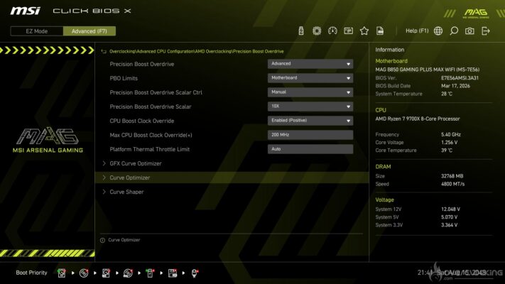

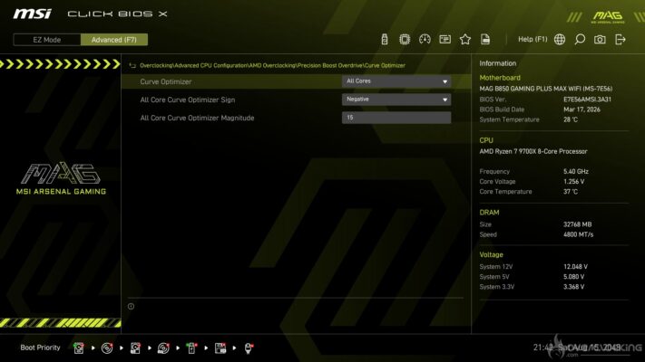

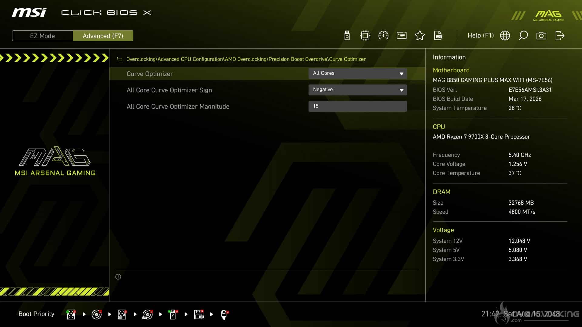

La carte mère avec un PBO manuel :
J’ai voulu tester un PBO manuel afin de comparer les gains de performances avec les options de PBO automatique activées par la carte mère. Au final, la différence est assez faible, avec un écart d’environ 150 points, principalement lié au Curve Optimizer appliqué. J’ai appliqué une sous tension de -15 en manuel contre -5 pour le PBO automatique (CPU Game Boost).
Le PBO manuel a généré des températures similaires à celles du mode automatique, avec un léger gain en multicœur. Je conseillerais donc d’opter pour le PBO via le Game Boost proposé par MSI, qui correspond mieux aux usages et aux besoins d’un utilisateur lambda.

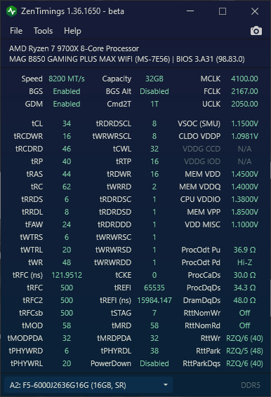

L’overcloking mémoire de la B850 GAMING PLUS MAX WIFI :
Pour la partie mémoire, on va faire simple : j’ai abordé le test comme d’habitude, dans une logique d’usage quotidien, sans chercher un overclocking irréalisable. J’ai commencé avec un kit 2×24 Go (48 Go) cadencé à 8000 CL38. Ce profil XMP ne passe pas sur toutes les cartes mères AMD à cause de sa fréquence élevée, mais sur cette carte, il a fonctionné sans aucun problème. J’ai effectué plusieurs tests de stabilité sur plusieurs heures, et aucun souci à signaler.
Ensuite, dans le BIOS, on retrouve les profils préconfigurés proposés par la carte mère, comme mentionné dans la partie dédiée au BIOS. J’ai choisi de tester le profil en 8000 CL36 proposé pour les kits de RAM équipés de puces A-die G.Skill. Pourquoi ce choix ? Parce que c’est le profil le plus représentatif dans un usage quotidien.  Il offre une excellente stabilité tout en ayant globalement le maximum de performance à haute fréquence. Je rappelle que pour chaque strap de fréquence (tous les 200 MT/s), MSI propose trois variantes de timings.
Le profil en 8000 CL36 préconfiguré par MSI s’est montré parfaitement stable après plusieurs tests de stabilité. Bien sûr, la stabilité de ces profils dépend de votre kit de RAM et des puces utilisées. Avec des puces A-die, aucun souci à prévoir, mais avec des Micron ou Samsung, ce type de profil risque de ne pas fonctionner, ces dernières ayant plus de mal à tenir de très hautes fréquences.
Concernant l’IMC du CPU, tous les Ryzen 9000 devraient logiquement atteindre 8000 MT/s sans difficulté particulière. Ce que je voulais vérifier ici, c’était la capacité d’une carte mère à quatre slots ram à tenir cette fréquence de manière stable. Et cette MSI MAG B850 GAMING PLUS MAX WIFI le fait sans aucun problème.
J’ai ensuite retravaillé un profil RAM à 8200 MT/s en CL34. Dépasser les 8000 MT/s sur une carte mère à 4 slots de cette gamme devient généralement compliqué, et pourtant ici, aucun souci à signaler. Une vraie bonne surprise.

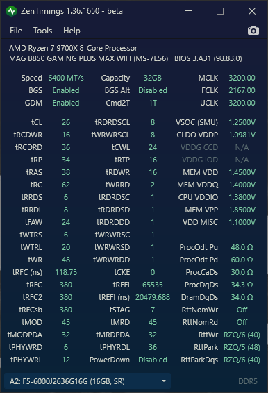

J’ai comparé un profil EXPO en 6000 CL26 avec un profil en 6400 CL26, ainsi qu’un profil mémoire en 8200 CL34. Cela permet d’évaluer les capacités de la carte mère en mémoire, aussi bien en mode synchronisé (UCLK = MCLK (1:1)) qu’en mode désynchronisé (UCLK = MCLK/2 (1:2)). Et de voir la différence de performance entre ces deux types de configurations.
J’ai également choisi de réaliser des tests de performances avec un profil EXPO en 6000 CL26 afin de montrer l’écart de performance.
J’ai choisi de monter le FCLK à 2167 MHz, alors qu’en automatique il est réglé à 2000 MHz. Pour rappel, plus vous augmentez le FCLK, plus vous améliorez la bande passante et les performances globales. Globalement, la plupart des puces sont capables de tenir 2167 MHz de manière stable, tandis que 2200 MHz reste plus rare et dépend fortement de la qualité du bin du processeur.
Les tensions demandées par le kit en overclocking RAM sont excellentes, et ce n’est pas reproductible avec la majorité des kits. Dans la plupart des cas, vous devrez appliquer une tension mémoire plus élevée pour obtenir un profil RAM équivalent.

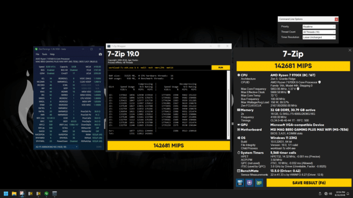

J’ai testé trois profils mémoire :
  • Le profil EXPO 6000 CL26 servant de référence,
  • Le profil 6400 CL26
  • Le profil 8200 CL34

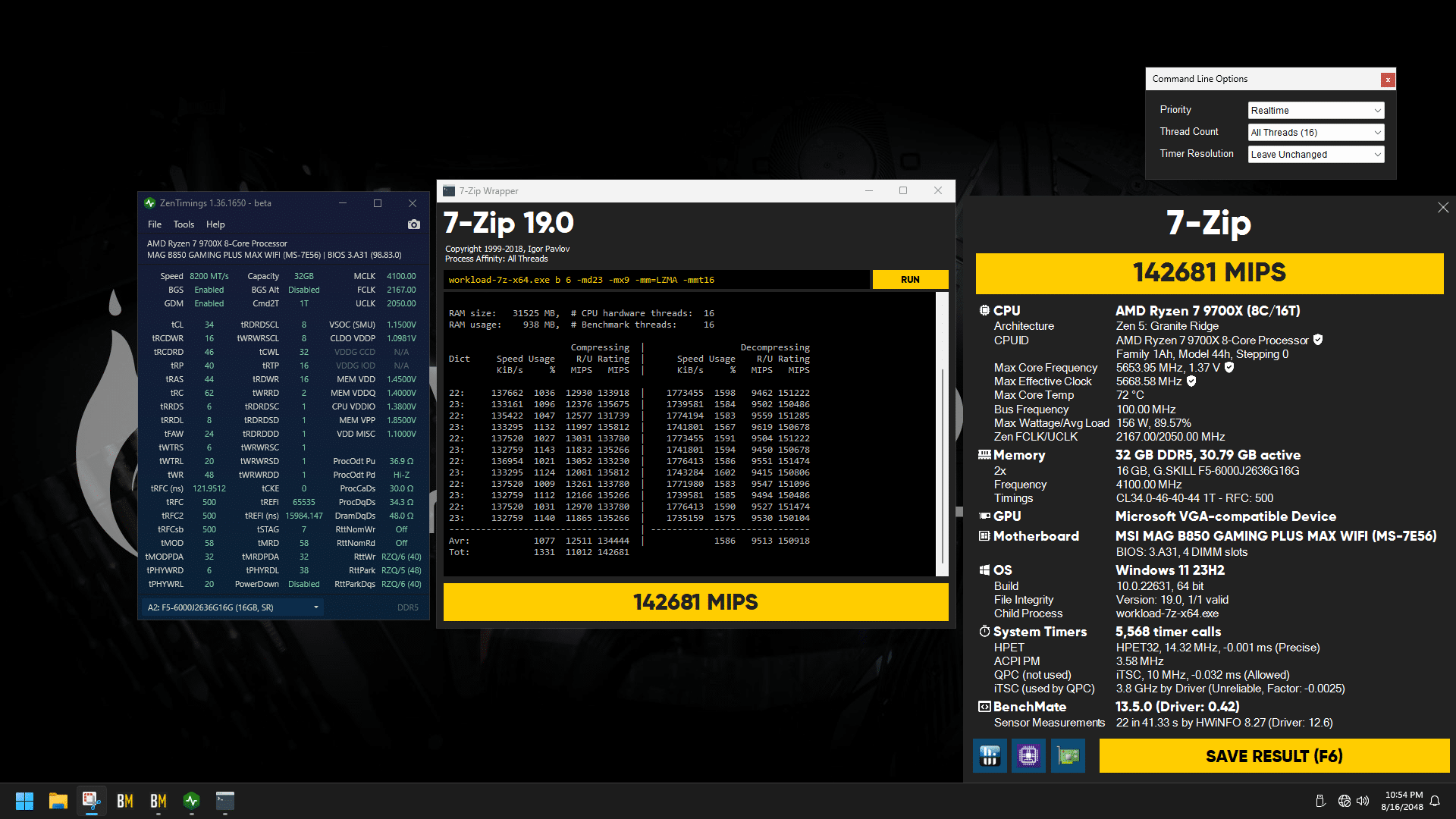

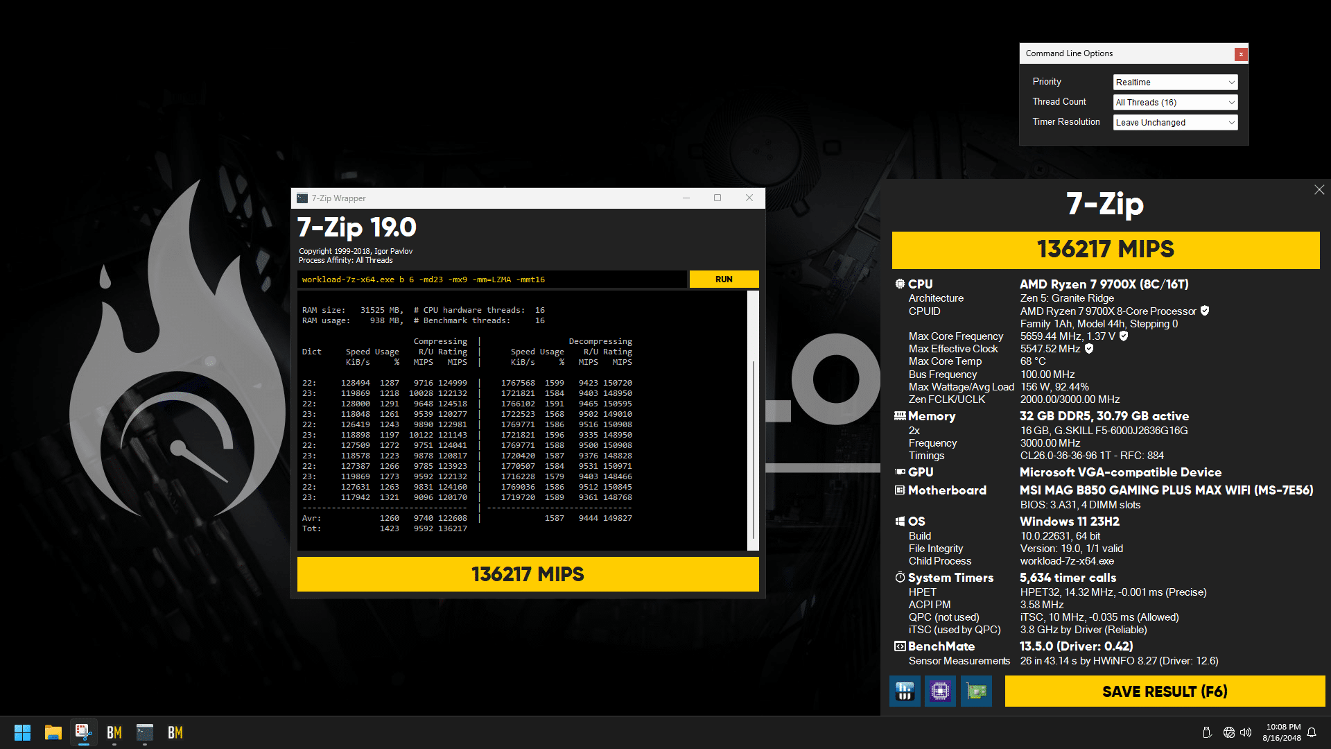

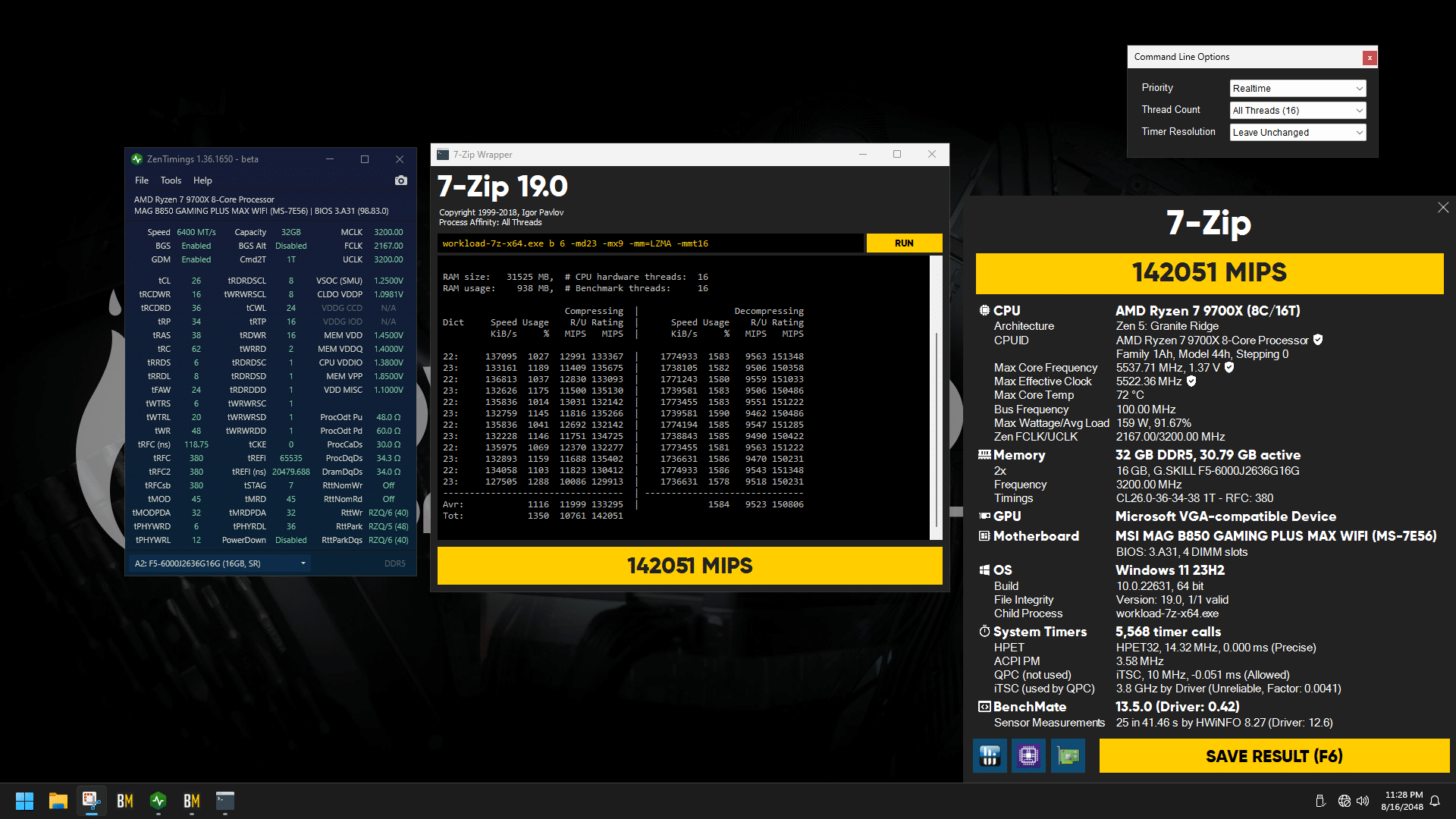

Sur 7-Zip, le profil EXPO 6000 CL26 affiche un score de 136 217 points. Le passage en 6400 CL26 permet déjà un gain notable avec 142 051 points, soit environ +5 800 points. Le profil en 8200 CL34 pousse encore légèrement plus loin les performances avec 142 681 points, soit un gain total d’environ +6 400 points par rapport à la base EXPO.
7-Zip Benchmark
MSI B850 Gaming Plus MAX WiFi
Configuration mémoireScore (MIPS)Gain
8200 CL34142 681+4,7 %
6400 CL26142 051+4,3 %
EXPO 6000 CL26136 217Base

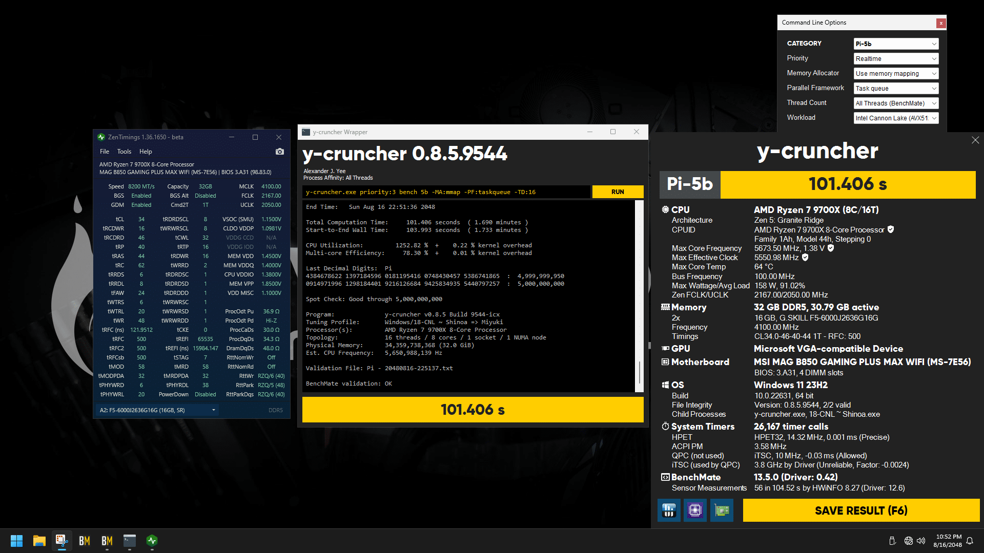

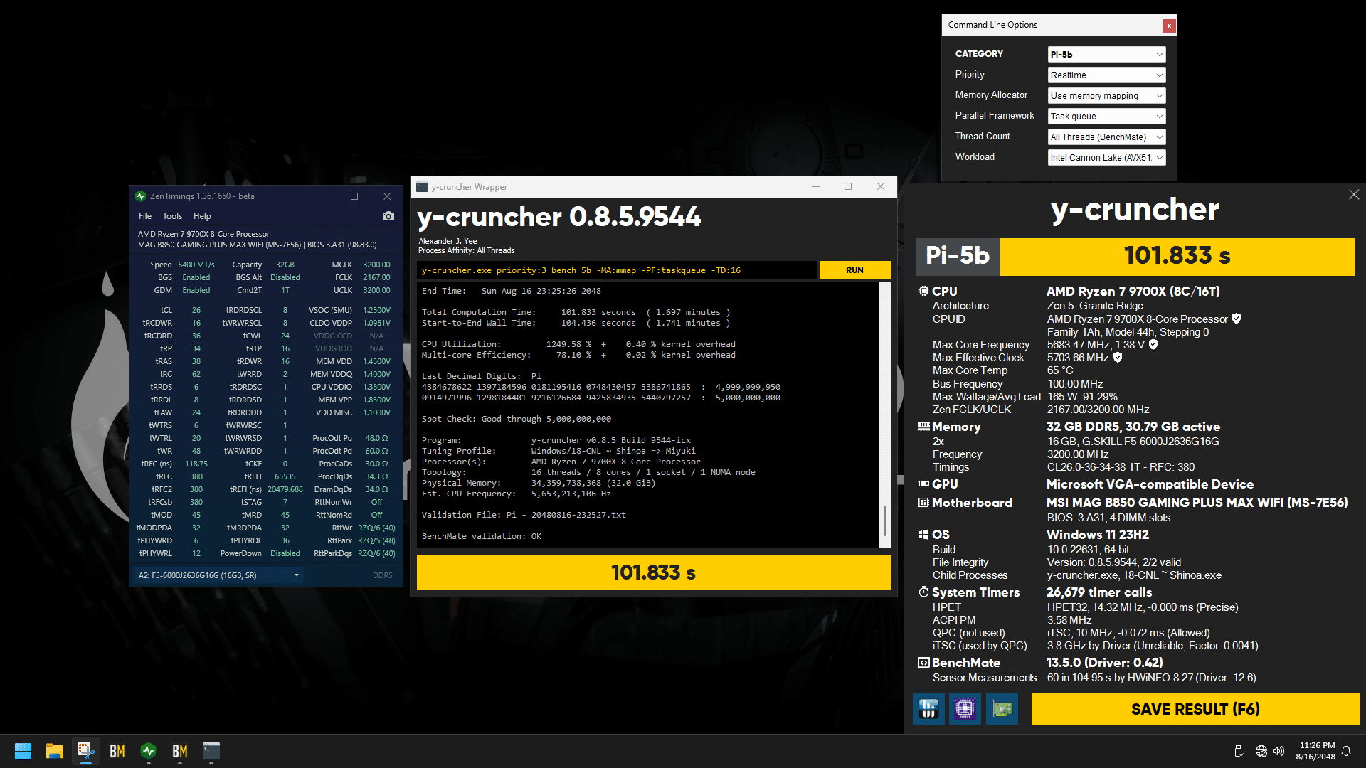

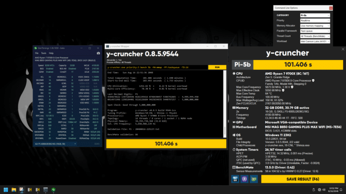

Sur y-cruncher Pi-5b, les résultats confirment la tendance : le temps de calcul passe de 107,65 secondes avec le profil EXPO à 101,83 secondes en 6400 CL26, soit un gain de près de 6 secondes. Le profil 8200 CL34 descend encore légèrement à 101,40 secondes, pour un gain total d’un peu plus de 6 secondes par rapport au profil EXPO.
y-cruncher – Pi-5b
Configuration mémoireTemps (s)Gain
8200 CL34101.406 s+5,8 %
6400 CL26101.833 s+5,4 %
EXPO 6000 CL26107.654 sBase
Évidemment, ce sont des benchmarks synthétiques, mais cela montre bien l’intérêt de monter en fréquence mémoire, avec un gain immédiat. En revanche, le passage à 8200 MT/s apporte des gains plus limités.
Cela met surtout en évidence le bon comportement de la carte mère, capable de tenir des fréquences élevées sans difficulté…
Les screens des benchmarks :  7-ZIP : Y-cruncher : [nextpage title= »La conclusion : « ]
Conclusion de la B850 GAMING PLUS MAX WIFI :
Après plusieurs jours de test, la MAG B850 Gaming Plus MAX WiFi s’impose comme une très bonne surprise sur ce segment milieu de gamme. Proposée à un tarif contenu de 239 euros, elle offre des prestations vraiment excellentes pour un usage quotidien.
Le rapport qualité/prix est clairement au rendez-vous. MSI propose ici une carte mère bien équipée, avec un I/O Shield complet, un BIOS moderne, clair et ergonomique, ainsi que des VRM suffisants pour gérer sans problème l’ensemble de la gamme des Ryzen.
Mais là où la carte se démarque vraiment, c’est sur la partie mémoire. La prise en charge de la RAM est excellente, avec une montée en fréquence stable au-delà des 8000 MT/s. Pour une carte mère à 4 slots, c’est une très belle performance, et cela reste encore aujourd’hui un véritable point de différenciation face à la concurrence dans cette gamme de prix.
On retrouve également les petites fonctionnalités qui font la force de MSI, comme le EZ PCIe Release, toujours aussi pratique pour installer ou retirer une carte graphique, ainsi que les emplacements NVMe clipsables et déclipsables, qui changent réellement la vie au quotidien. Et honnêtement, le sans vis fait la différence.
Évidemment, on reste sur un modèle milieu de gamme : pas de Q-Code LED ni de fonctionnalités extrêmes pour l’overclocking, mais une connectique qui reste très proche de ce que l’on peut retrouver sur des modèles X870.
  • Un I/O shield bien équipé !
  • La puce bios de 64 Mo
  • Montage rapide des NVMe
  • Un BIOS excellent, simple et agréable à utiliser
  • Le EZ PCIe Release pratique et abouti
  • Le bouton Clear CMOS utilisable même carte allumée
  • Excellentes performances en overclocking RAM
  • Excellentes performances en overclocking CPU
  • Son prix
On aurait aimé : Rien à dire
overclocking.com Gold Award
  MSI ne cesse de me surprendre avec ses cartes mères AMD de milieu de gamme, puisqu’on retrouve encore une fois un excellent modèle en tout point, avec un superbe rapport qualité/prix. MSI confirme encore une fois sa position d’acteur incontournable lorsqu’il s’agit de choisir une carte mère AMD. Si vous recherchez une carte mère milieu de gamme avec le meilleur rapport qualité/prix, cette MAG B850 Gaming Plus MAX WiFi est clairement l’un des meilleurs choix que vous puissiez faire.

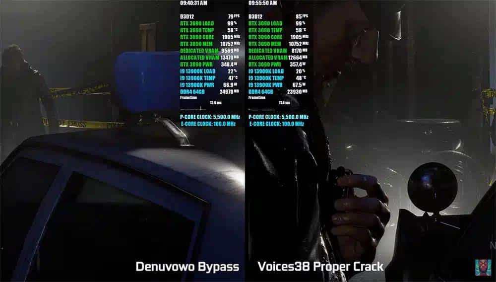

Resident Evil Requiem : sans Denuvo, ça tourne mieux !
Afin de protéger leur jeu du piratage, les ayants droit appliquent (pas toujours), ce que l’on appelle des DRM. Dans le lot, un est particulièrement résistant : Denuvo. Avant son apparition, les jeux sortaient craqués le jour de leur lancement. Avec lui, il faut attendre des temps plus ou moins longs… Cette durée est suffisamment longue pour que le jeu ait le temps de générer un maximum de revenu les jours/semaines après son lancement. Par ailleurs, Denuvo est un DRM gourmand et le contourner permet de gagner des performances. Nouvel exemple avec Resident Evil Requiem !
Resident Evil Requiem tourne mieux en version craquée !
Plus de FPS, moins de mémoire et de VRAM de consommées !
Resident Evil Requiem Denuvo est un DRM solide, mais qui, en contrepartie, tire sur les ressources de votre PC. Sur le dernier Resident Evil, en passant par le crack de Voices38, les performances sont légèrement améliorées. Effectivement, le framerate profite d’une amélioration avoisinant les 5% avec un nombre d’images/seconde passant de 79 à 85 FPS ou de 87 à 92 FPS suivant les scènes. À noter que les scènes sont enregistrées avec ShadowPlay ce qui peut faire perdre en FPS. Mieux encore, jouer à la version craquée permet de réduire la consommation en mémoire, qu’il s’agisse de la RAM centrale ou de la mémoire vidéo. Par exemple, sur la VRAM, le jeu passe de 9 569 Mo à 8 170 Mo. Concernant la RAM, la mémoire centrale de votre PC, la consommation passe de 13 470 Mo à 12 664 Mo avec le crack. Dans les grandes lignes, on peut s’attendre à une réduction de la consommation de mémoire de 1,5 Go sur la VRAM contre 1 Go sur la RAM.
Des gains moins probants que par le passé :
