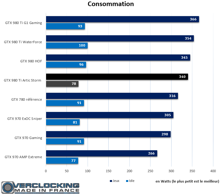

GTX 980 Ti Artic Storm ConsommationL’architecture Maxwell de nVidia est particulièrement économe par rapport aux autres (Kepler des précédentes Geforce ou GCN des Radeons actuelles) et ce, avec une gravure de même acabit.
Et comparé aux autres GTX 980 Ti, la Arctic Storm est vraiment économe : en burn, 26 W de moins que la G1 Gaming et 14 de moins que la Waterforce. La différence est encore plus marquante en idle avec seulement 78 Watts au compteur pour la Arctic. La Waterforce est ici pénalisée par la pompe à activer. Au moins le PCB simpliste de la GTX 980 Ti Arctic Storm permettra de grappiller quelques Watts.
Mais le PCB n’est pas le seul facteur : la fréquence de la carte est très raisonnable, d’où la faible consommation par rapport aux autres GTX 980 Ti.
Elle consomme même moins que la GTX 980 HOF, c’est dire. C’est là qu’on constate qu’un petit GPU poussé loin peut consommer autant si ce n’est plus qu’un gros GPU dans une plage de fréquences calme. Du côté des GTX 970, la AMP Extreme est la plus économe.
Bref, la consommation est très raisonnable, ce qui est une bonne chose.

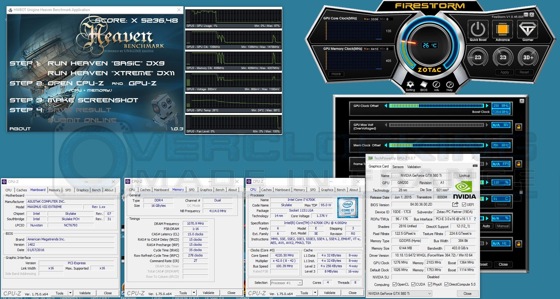

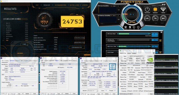

Voyons maintenant comment la carte se comporte en overclocking. On garde forcément le système de refroidissement de la carte mais on paramètre la ventilation à 100% de rotation pour repousser au maximum la limite de la température. Ceci vous permettra de savoir ce qu’il est possible d’obtenir avec les mêmes conditions. Nous avons pour cela utilisé NVidia Inspector.

ZOTAC GTX 980 Ti Artic Storm OC CatzillaIci le score passe de 19869 à 24753, soit un gain important de 24,5 % environ. C’est un gain vraiment énorme. Pour cela la fréquence du GPU est montée à 1306/1394 MHz (avec 1508 MHz dans la pratique) et la mémoire à 2103 MHz.

ZOTAC GTX 980 Ti Artic Storm OC unigineSur Unigine Heaven, nous passons le GPU à 1276/1364 MHz (pour 1478 MHz dans la pratique) et la mémoire à 2103 MHz ! Le score grimpe lui à plus de 5236 points (4562 de base). Le gain est donc de 14,7%.
Clairement la carte monte assez haut en termes de fréquences, la RAM est appréciable. On rappelle qu’à 2103 MHz dans sa fréquence d’OC, la carte dépasse les 400 Go/s de bande passante mémoire.
