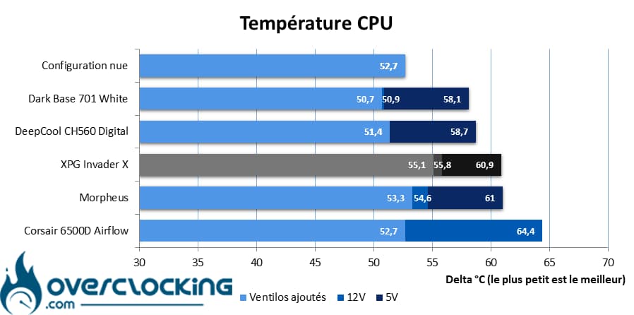

Flux d’air CPU, ventilation d’origine puis complétée :
On commence tout d’abord avec la température de notre CPU. On garde la façade ainsi que la partie supérieure de notre boîtier de test. Voyons si le flux d’air est suffisant pour avoir une influence sur refroidissement du Core i5 14600KF.
Température Core i5 14600KF
Par défaut, l’Invader X de XPG se montre assez limité quant à la ventilation du CPU. Comme on peut le voir, à plein régime, notre 14600KF est plus chaud que dans les autres boîtier… Tandis qu’à bas régime, il se positionne au niveau d’un Morpheus. Si d’autres boîtiers fond mieux, il faut rappeler que le ventirad CPU ne profite pas d’un flux d’air direct en provenant de la façade, mais d’un flux transversal moins efficace.
Malgré tout, il sera possible de gagner un petit peu en améliorant l’extraction de l’air chaud. Toutefois, ces gains sont plutôt mesurés.

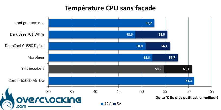

Flux d’air CPU ventilation d’origine sans façade ni top :
Afin de s’assurer du facteur limitant dans l’histoire (et à quel point), nous retirons les caches supérieures tandis que l’on retire le filtre à poussière inférieur. Le but ici est de montrer les performances brutes de la ventilation intégrée…
Température Core i5 14600KF sans façade
En retirant les panneaux latéral (celui qui est positionné devant les ventilateurs) et supérieur du boîtier, on remarque que les températures ne baissent pas énormément. Plusieurs possibilités : soit la ventilation est asthmatique, soit les panneaux ne restreignent pas la ventilation, soit le positionnement des ventilateurs ne favorise pas le refroidissement CPU. Dans un cas, c’est encourageant, sinon on se dit que la ventilation mériterait d’être plus performante, surtout au vu du nombre de ventilateurs et de leurs prestations face à la concurrence.

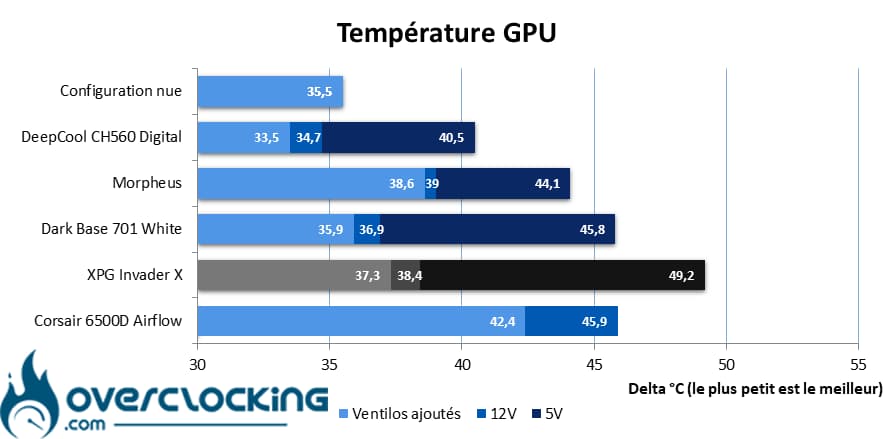

Flux d’air GPU, ventilation d’origine puis complétée :
On réitère l’opération, mais avec des mesures effectuées sur la carte graphique. Ici, nous testons avec ventilation d’origine puis ventilation complétée.
température RTX 3050 Strix
Au niveau de notre carte graphique, les choses se compliquent puisqu’à bas régime, notre RTX 3050 est finalement la carte la plus chaude de notre comparatif. Fort heureusement, en augmentant le régime de la ventilation, les choses se détendent et on a un boîtier qui tient assez bien la route. D’ailleurs, en améliorant l’extraction, il y a un petit gain à saisir.

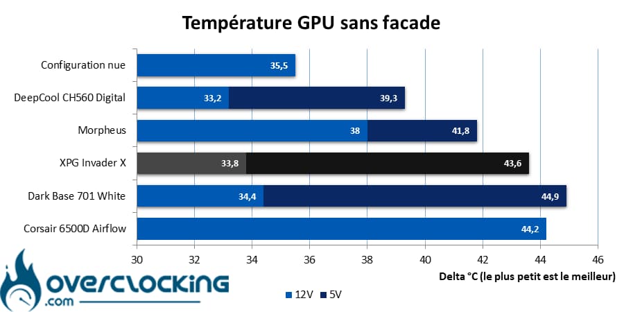

Flux d’air GPU ventilation d’origine sans façade ni top :
Nous refaisons le même test, mais en retirant la façade et le top du boîtier. Voyons comment cela influera sur les températures de la carte.
température RTX 3050 Strix sans façade
Le fait de retirer le panneau latéral et supérieur permet des gains non négligeables à bas régime. Dans ces conditions, nous gagnons alors 5,6 °C sur le delta ce qui n’est pas anecdotique. À plein régime, bien que plus contenu, des gains de 4,6 °C sont à saisir.

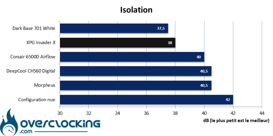

Isolation :
Ici, nous mesurons simplement le bruit émit par notre config lorsque l’on fait tourner le refroidissement CPU et refroidissement GPU très vite.
Isolation boîtier
Par ailleurs, l’isolation naturelle de cet Invader X est très bonne comme nous pouvons le voir. En effet, avec ses 38 dB, il s’affiche parmi les boîtiers les plus efficace, seul le Dark Base 701 étant devant. Visiblement, la façade en verre permet de bien saper le bruit et offre alors une isolation phonique plutôt efficace, et ce, sans avoir besoin de matériaux isolants.

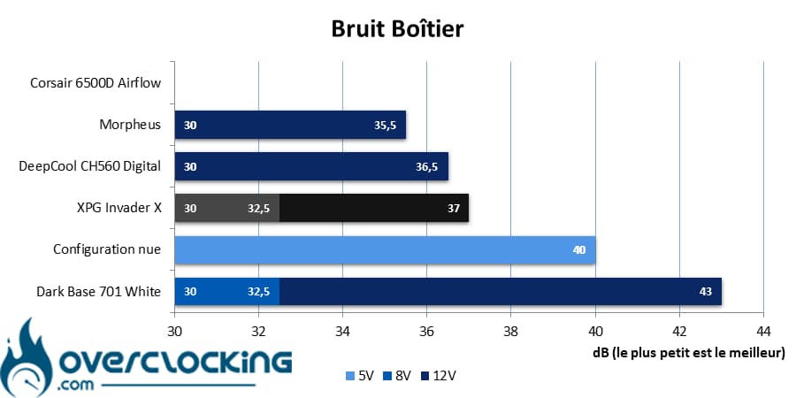

Bruit de la ventilation d’origine :
Cette fois-ci, nous mesurons le bruit émis par la ventilation d’origine du boîtier. Pour cela, la configuration tourne en idle (ventilation CPU et GPU au minimum) pendant que les relevés sont effectués successivement en 5V, 8V et 12V sur la ventilation du boîtier.
Bruit Invader X
Bon, côté bruit, les choses vont plutôt bien puisqu’une fois la ventilation réglée à fond nous enregistrons quelques 37 dB. Certes, ce n’est pas inaudible, mais nous sommes loin des 43 dB d’un Dark Base 701 par exemple. Et de nouveau, en régulant la ventilation, on peut avoir une configuration très silencieuse à condition d’avoir des composants discrets également.
