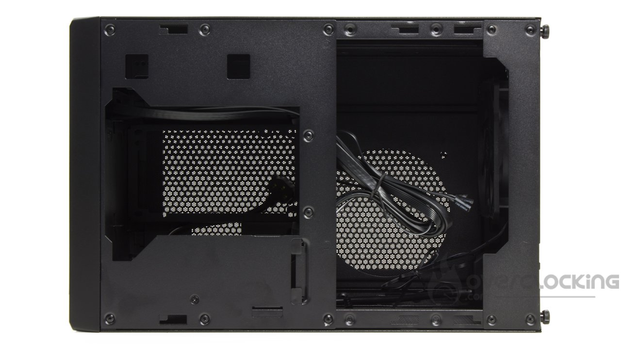

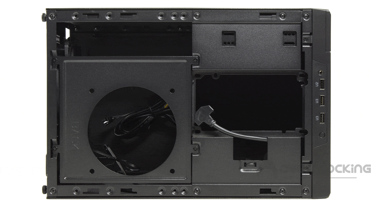

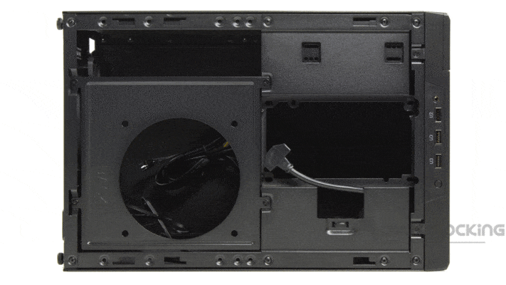

Le châssis :
Clairement, l’intérieur de ce modèle change radicalement de ce que nous avons pour habitude de voir. Dans un premier temps, on notera la présence d’un support pour ventilateur placé juste devant l’emplacement de la carte mère. Pour rappel, ce boîtier s’avère extrêmement limité en matière de comptabilité puisqu’il n’accueillera que du mini-ITX ou mini-DTX comme la Crosshair VIII Impact de Asus.
Ensuite, nous constatons, sur la gauche, le fameux emplacement d’alimentation, absent de la face arrière du boîtier. Ici, le bloc s’installera en position transversale avant.
Pour finir, il n’y aura pas de passage de câble à proprement parler puisque des ouvertures sont présentes tout autour du plateau de la carte mère. Ne reste plus qu’à savoir si le câblage sera une vraie corvée ou une partie de plaisir.

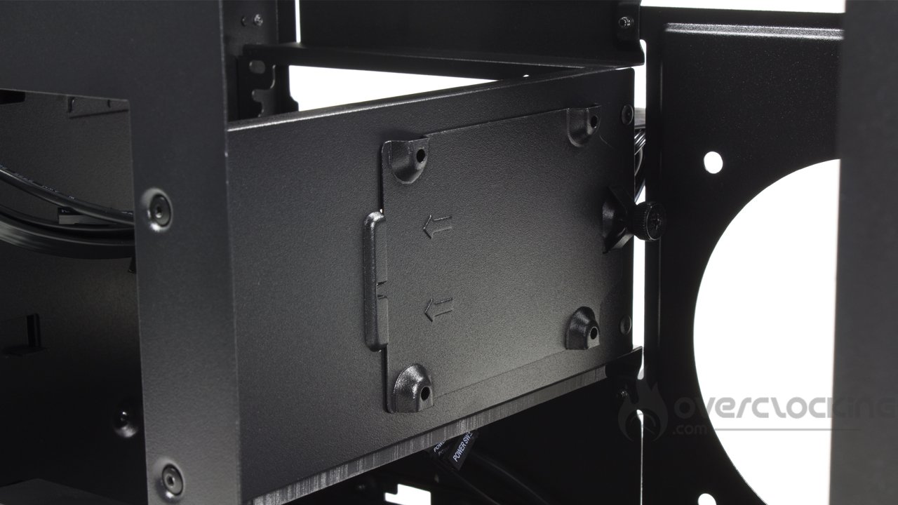

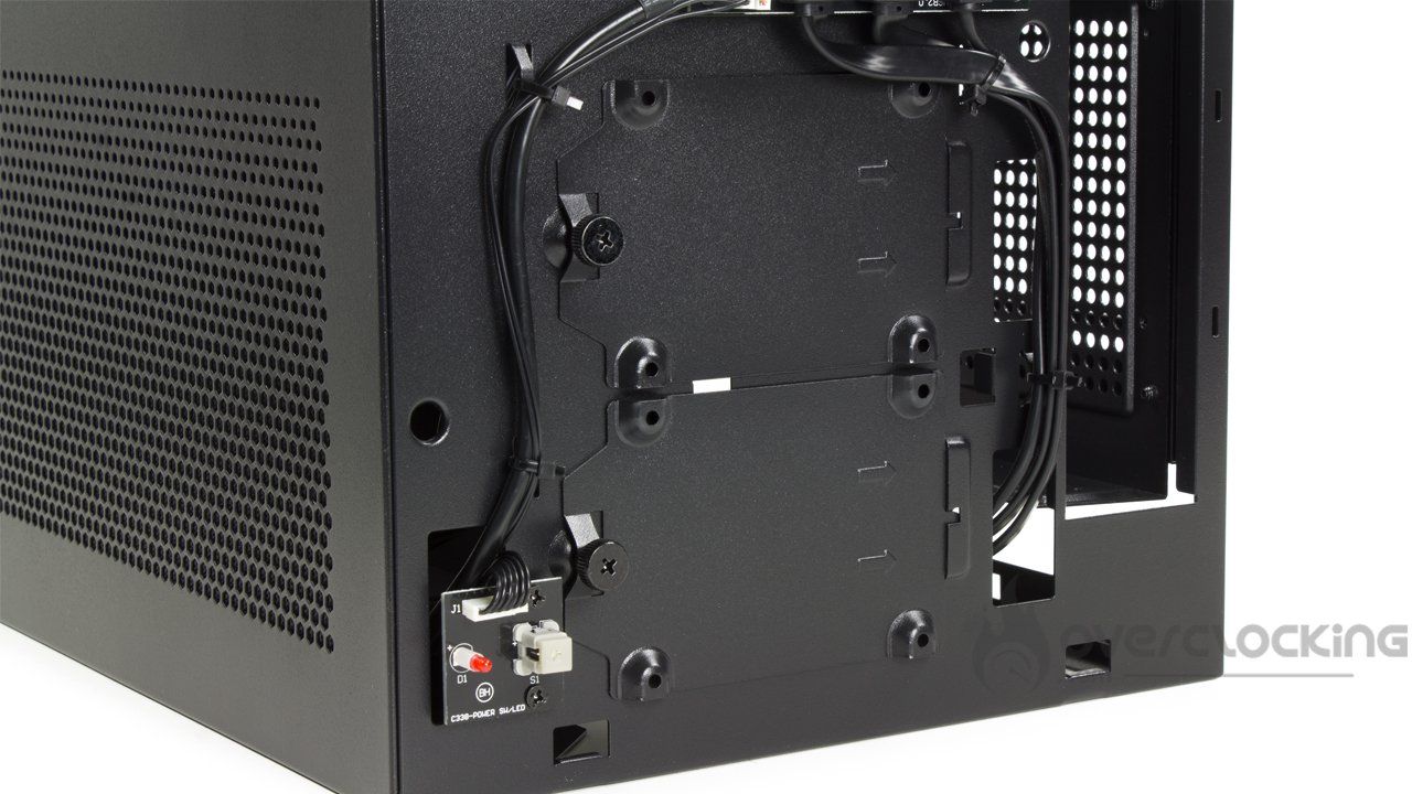

Les emplacements de stockage :
Malgré son format compact, ce boîtier propose un nombre assez conséquent d’emplacement pour le stockage. Effectivement, on note la présence de trois platines dédiées au stockage 2.5″. Ces dernières sont au nombre de deux, derrière la façade du Sugo 14. La dernière se cache au dessus de l’emplacement de la carte mère.
Pour le stockage en 3.5″, sachez que deux emplacements sont disponibles. Ces derniers prennent place sur le dessus du boîtier, au niveau du support pour radiateur de watercooling.
On terminera par la présence d’une baie 5.25″ dont le support (amovible) est vissé sur le support de radiateur dans le haut. Un élément qui peut faire la différence si l’on souhaite se monter un petit media center par exemple ou une baie hot-swap dans ce format.

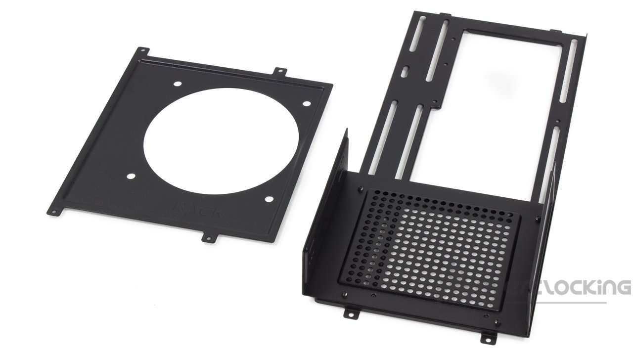

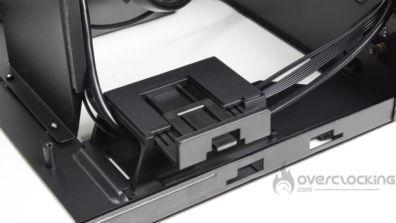

Silverstone Sugo 14 emplacement alimentation
Comme nous vous le disions, l’emplacement de l’alimentation est dissimulé à l’intérieur du boîtier. Ce dernier prend place en position transversale et à l’avant. Comme on peut le voir, la profondeur est limité à 15 cm. Par ailleurs, ce boîtier reste compatible avec des bloc à la norme PS2 (ATX). Un bon point, ceci nous assurant une compatibilité avec bon nombres de références sur le marché. Enfin, sachez que l’alimentation repose sur des rails caoutchoutés afin de limiter au mieux les vibrations parasites.

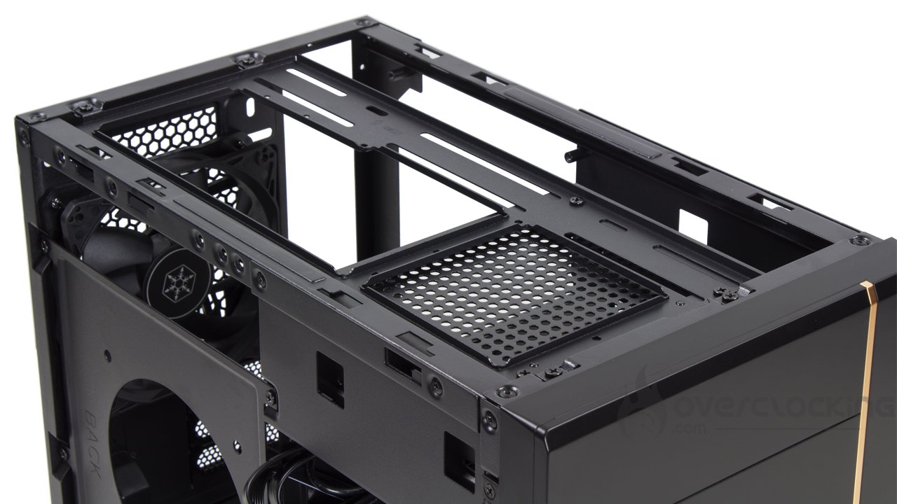

Les possibilités de refroidissement :
De série, ce boîtier signé Silverstone propose un unique ventilateur de 120 mm positionné à l’arrière, en extraction. Par ailleurs, nous aurons la possibilité de le remplacer par un modèle plus gros en 140 mm. Idem, sur le support amovible (au dessus de la carte mère), nous retrouvons un nouvel emplacement en 120 mm. Enfin, sachez que la ventilation peut-être complétée par deux ventilateurs en 120/140 mm dans le haut.
Vous l’aurez compris, cela ne laisse pas beaucoup de marge pour du watercooling puisque l’on se contentera de radiateurs à deux ventilateurs au maximum. En effet, à l’arrière, seul du 120 mm passe. Dans le haut, la marque sera plus permissive avec du 120/240 mm maximum.
Par ailleurs, la grosse surprise se situe au niveau de la compatibilité avec les ventirads aircooling. Le Sugo 14 est capable d’accueillir des modèles type « tour » voire « double tour ». De plus, nous ne serons même pas si limité que cela en hauteur avec 182 mm disponibles. En revanche, il ne faudra pas qu’il y ait de ventilateur placé au dessus du socket de la carte mère.

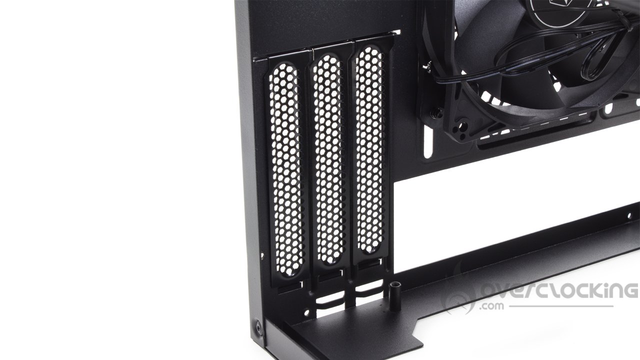

Idem, au niveau de l’emplacement de la carte graphique, nous avons constaté la présence d’un petit support pour carte graphique. Équipé de sa petite réglette, il sera possible de l’adapter à l’épaisseur de votre carte.
Pour finir, nous constatons la présence de trois slots d’extension ajourés. Ainsi, il sera possible d’installer de grosses cartes au format triple slot à l’intérieur de ce boîtier. Notez également que des cartes particulièrement longues logeront sans soucis dans ce modèle. On parle quand même de cartes de 33 cm de long pour 14.8 cm de hauteur.
