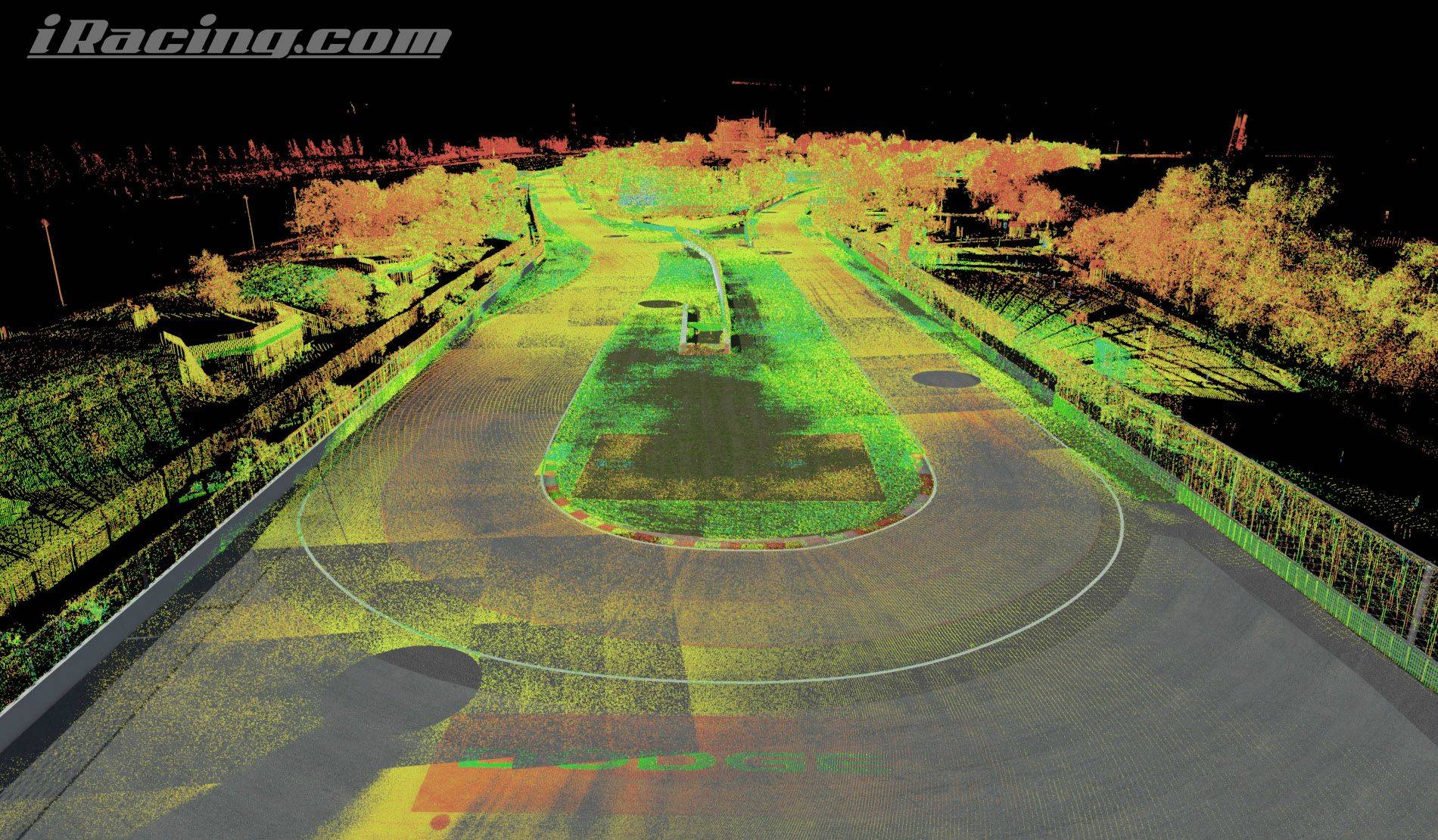

Sigma a choisi de se concentrer uniquement sur la télémétrie pour ses haptiques et ses mouvements. Cela signifie qu’aucun effet artificiel n’est utilisé. Cela signifie que sur les pistes scannées au laser, le mouvement sera aussi proche que possible de la réalité ou du scan/modèle 3D. Mais cela signifie également que les effets haptiques déclenchés par la géolocalisation ne seront pas représentés sur les pistes. Les effets géolocalisés sont des zones de la piste qui déclenchent un effet haptique ou en boîte lorsqu’un pneu passe dessus. Il peut s’agir d’une zone de terre ou d’herbe dans certains jeux, ou simplement des vibreurs de certains circuits. Iracing, fidèle à la philosophie de Sigma, a récemment relancé son projet de vibreur, sur tous ses circuits, présentent une véritable géométrie 3D et soient fidèles au tracé, et non pas simplement des limites géolocalisées..
Numérisation laser du circuit Gilles Villeneuve

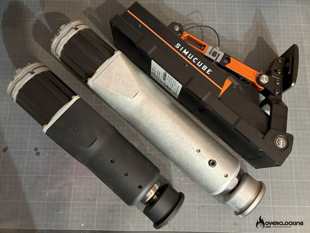

DK2+ (gauche), DK6+ (centre), Simucube ActivePedal Ultimate (droite)
