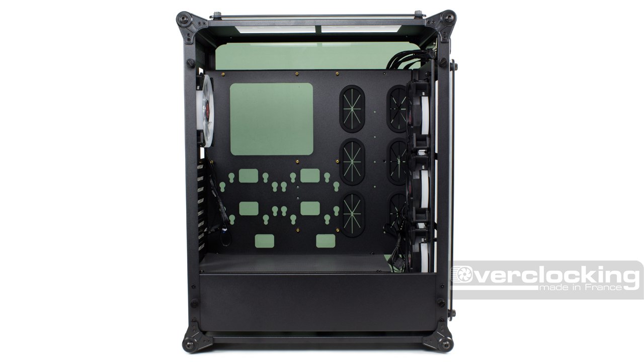

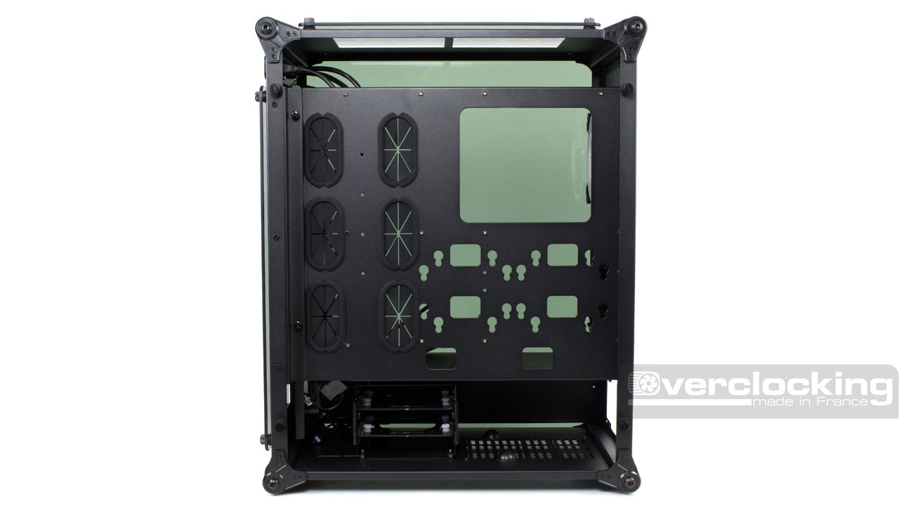

Nous revoilà. Ce coup-ci, nous passons à l’intérieur du boîtier. Pour cela, on retirera les deux panneaux en verre en enlevant les quatre vis à main (huit au total). À ce moment, on remarque que le panneau droit, côté câble donc, est teinté afin de masquer au mieux les câbles !
L’intérieur du boîtier est spacieux et dénué de cage disque dur. Comme de nombreuses références, les composants bénéficieront d’un flux d’air direct qui ne sera pas perturbé par le stockage.

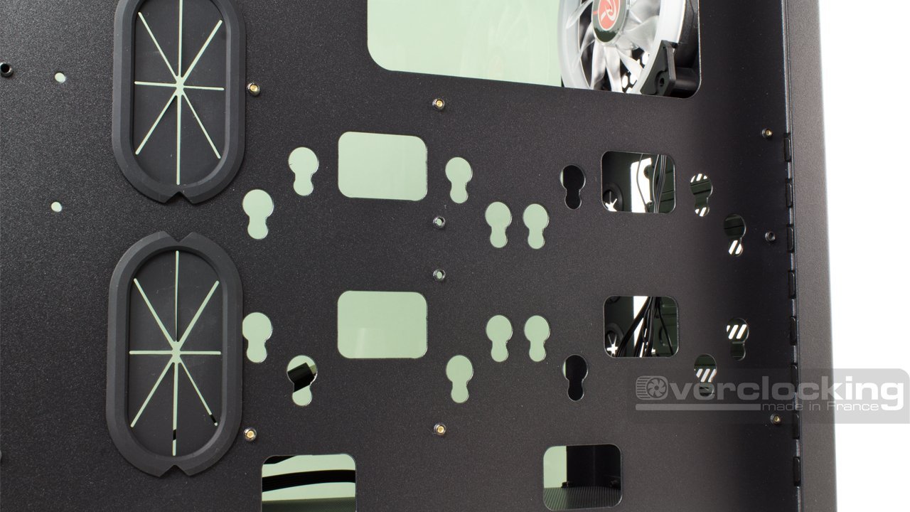

Les passages de câbles sont nombreux, un certain nombre sont présents sous l’emplacement de la carte mère afin de correspondre aux différents formats de mobales. Sur la droite, deux rangées de passages caoutchoutés sont présentes. Ainsi et malgré une carte au format E-ATX, on pourra quand même passer nos câbles d’alimentations.

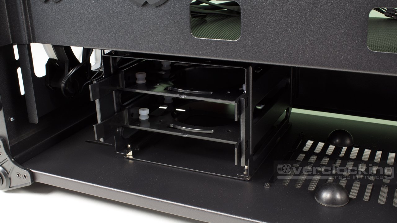

Pour le stockage, on pourra installer au maximum quatre disques durs/SSD. Nous pouvons en mettre deux dans la cage et deux autres sur le plateau de la carte mère. Tous les emplacements sont compatibles 2.5″ et 3.5″. AInsi nous avons peu d’emplacements (4 c’est assez peu il faut avouer) mais ces emplacements sont polyvalents selon vos besoins.
L’alimentation quant à elle reposera sur deux gros plots en caoutchouc afin d’atténuer au maximum les vibrations. Rappelons que son emplacement est filtré par un filtre directement vissé sur le boîtier. Niveau praticité, nous avons vu mieux.
