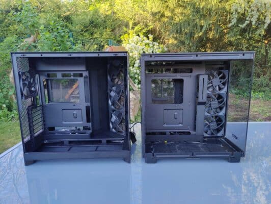

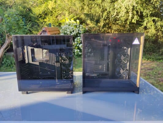

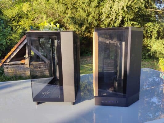

Les différences entre l’ancien NZXT H9 Flow et le nouveau H9 Flow 2025 :
J’ai utilisé l’ancien H9 au quotidien depuis sa sortie, ce qui m’a permis de réunir les deux modèles côte à côte afin de vous montrer en photos les différences entre l’ancien et le nouveau.
À la suite des photos, je vous partagerai mon avis ainsi que les avantages de cette nouvelle version 2025 par rapport à l’ancienne.

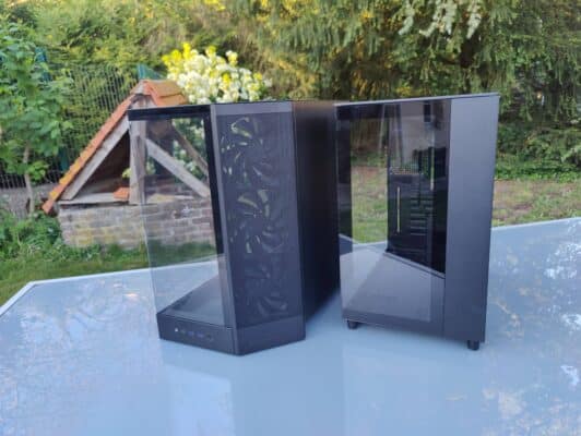

Sur la face avant, l’orientation modifiée de la zone de ventilation change clairement le design et la morphologie du boîtier. On remarque également une amélioration du volume intérieur, puisqu’on passe de 66,89 L à 76,6 L, grâce à cette inclinaison, mais aussi au gain en largeur et en longueur.
Au-delà de ça, l’aspect général est plus soigné, plus uniforme. Le bac intégré au fond, destiné à accueillir les ventilateurs ou un radiateur, représente selon moi une vraie évolution. Comme je l’ai mentionné plus tôt, cela permet un rendu bien plus esthétique que sur l’ancienne version, où les ventilateurs paraissaient simplement posés, avec un résultat visuellement moins travaillé.

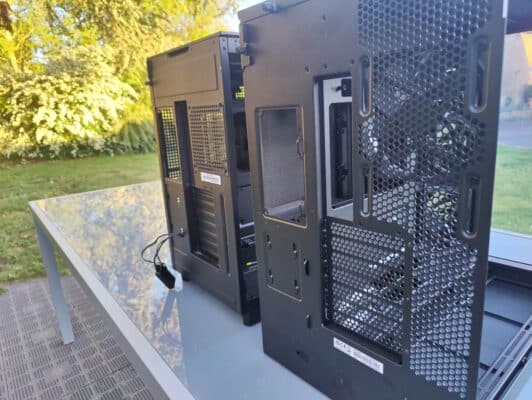

Les ouvertures pour le passage des câbles, situées à droite de la carte mère, sont également mieux pensées. Elles rendent le montage plus facile, tout en apportant un résultat plus propre et plus esthétique.
Le fait d’avoir gagné en hauteur corrige une des limites de l’ancien modèle. Il n’était pas possible d’installer un radiateur AIO en push-pull ou un radiateur épais en haut du boîtier. Désormais, c’est tout à fait possible grâce à l’espace plus important entre la carte mère et la partie supérieure du boîtier.
