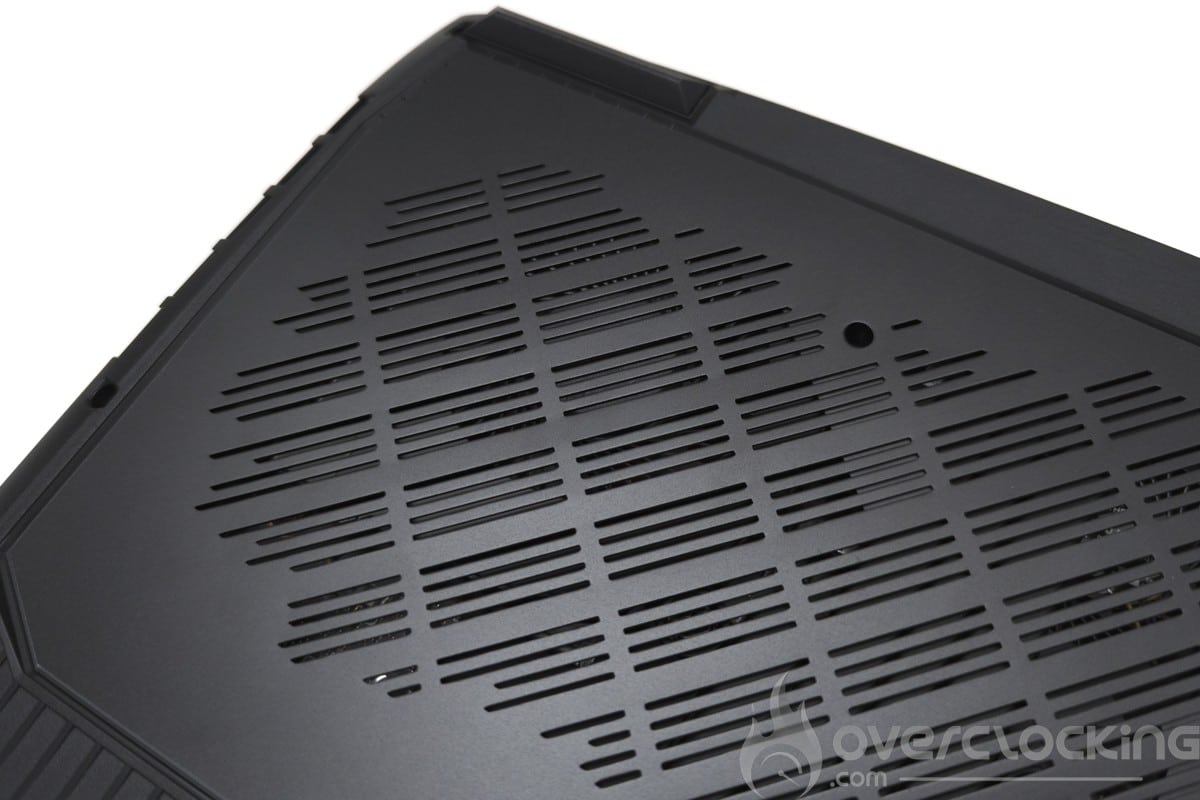

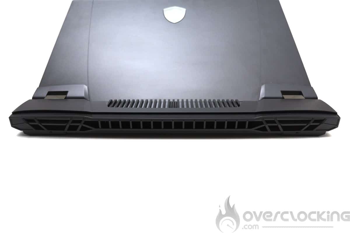

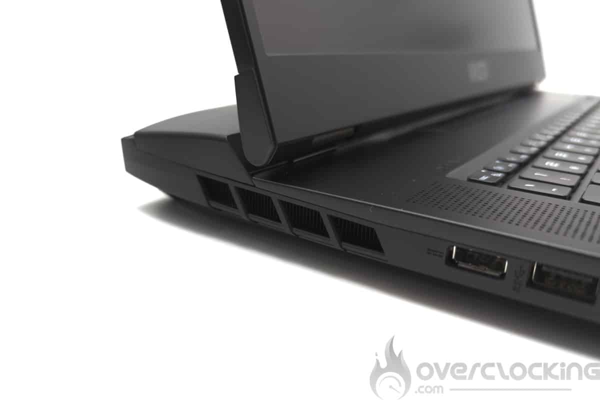

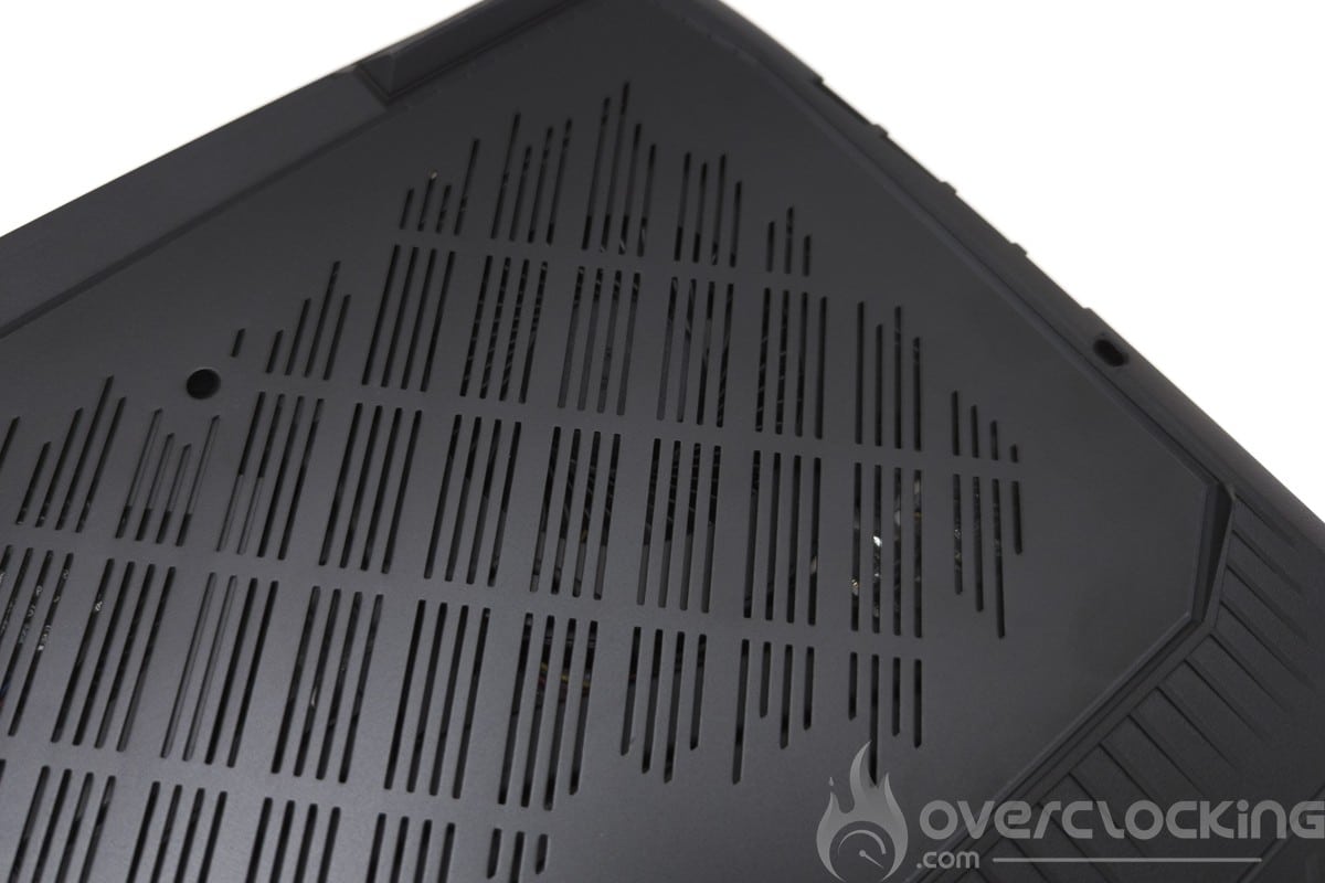

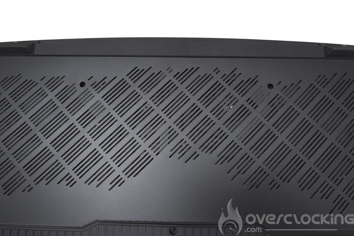

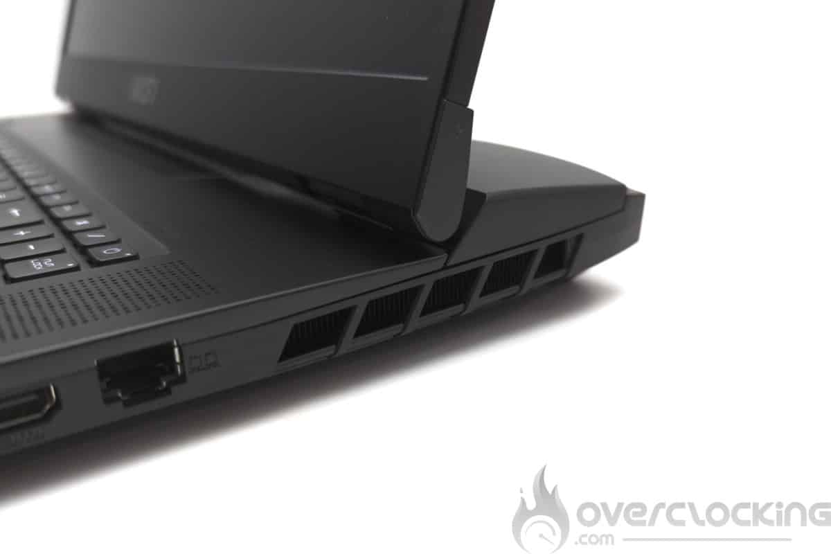

À l’extérieur, nous avons pour commencer une ouverture de chaque coté droite et gauche du PC portable et à l’arrière une large ouverture pour expulser l’air chaud. En dessous, nous avons une large grille qui permet d’aspirer de l’air frais via 4 ventilateurs que nous voyons à travers.

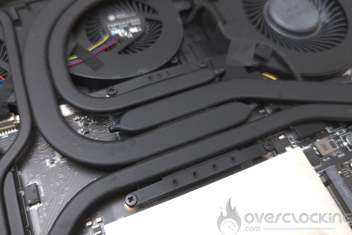

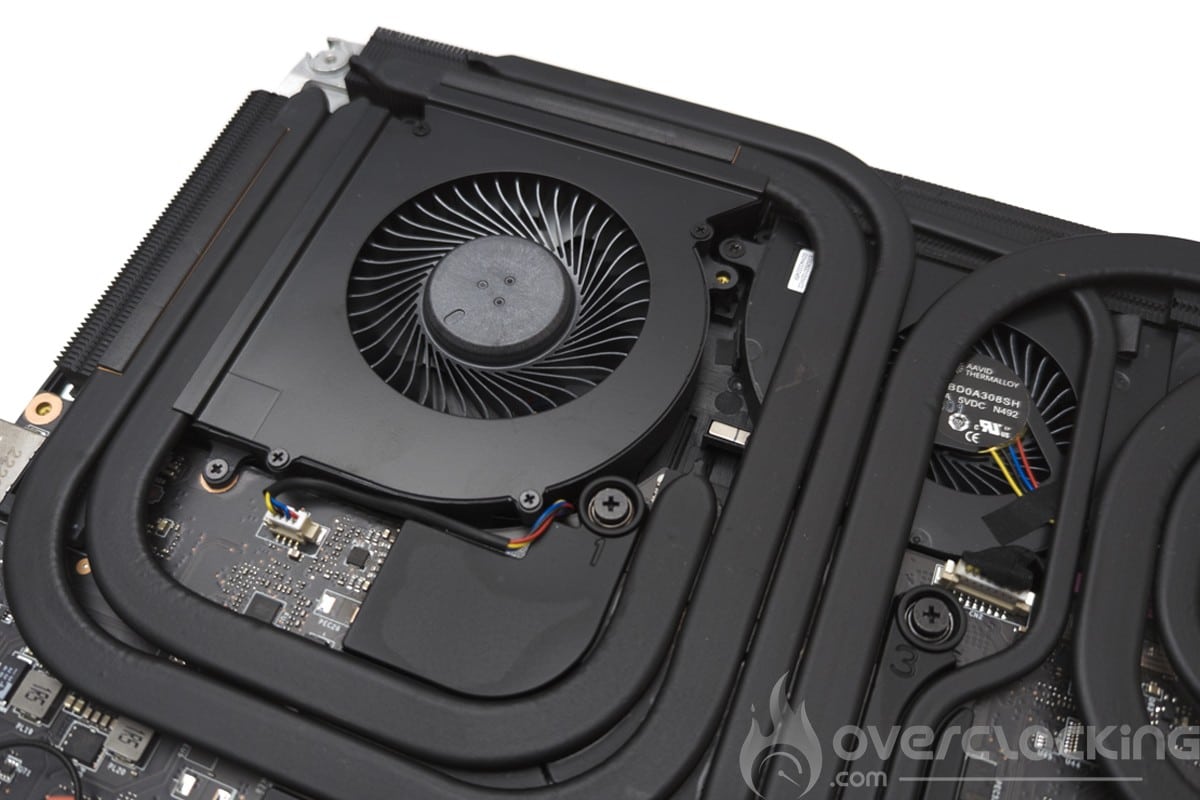

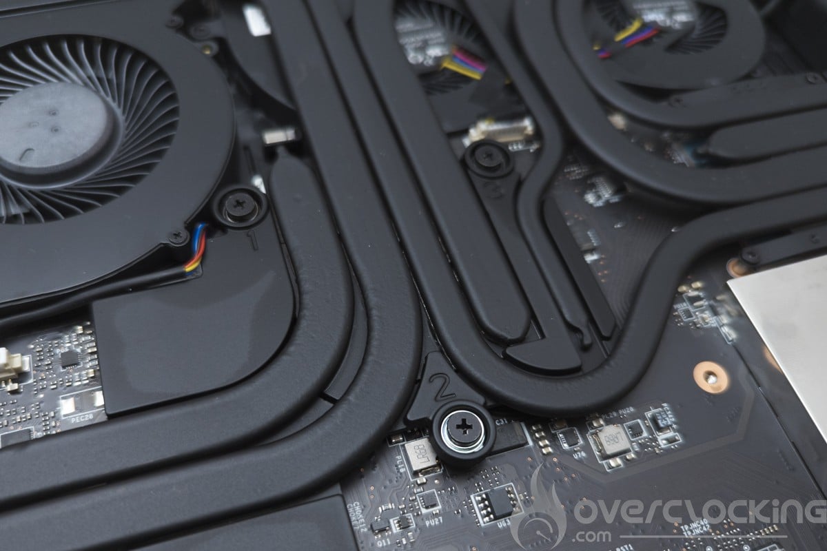

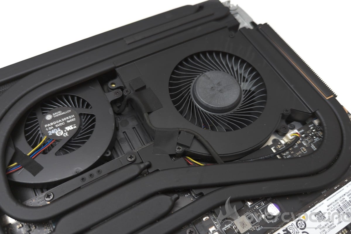

À l’intérieur nous retrouvons les ventilateurs, avec à gauche celui pour le GPU et à droite celui pour le CPU. Ceux-ci soufflent de l’air à travers des radiateurs reliés aux puces par des caloducs. 3 larges, un moyen et un petit pour la puce graphique et 2 larges plus 2 moyens pour le CPU.

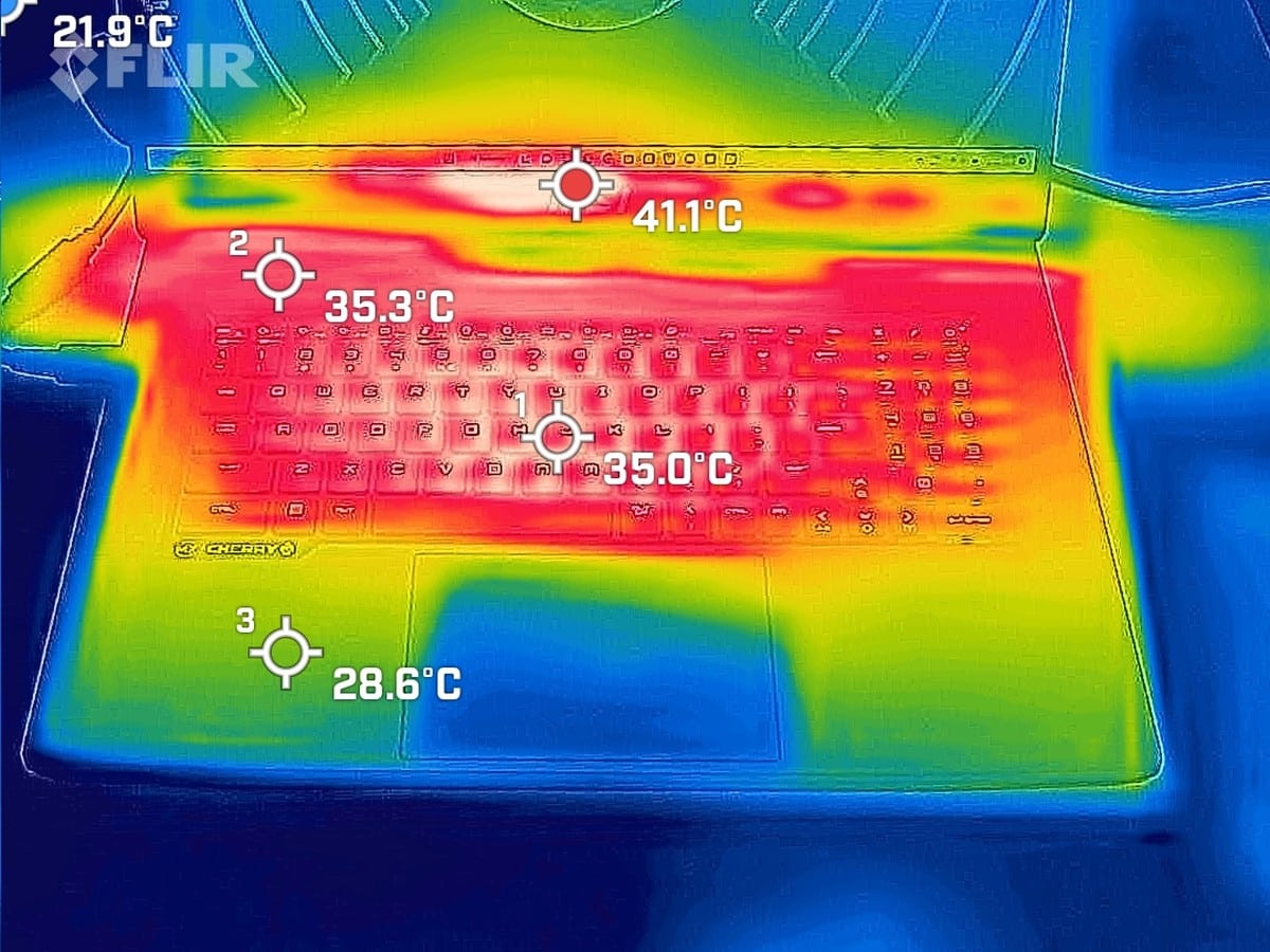

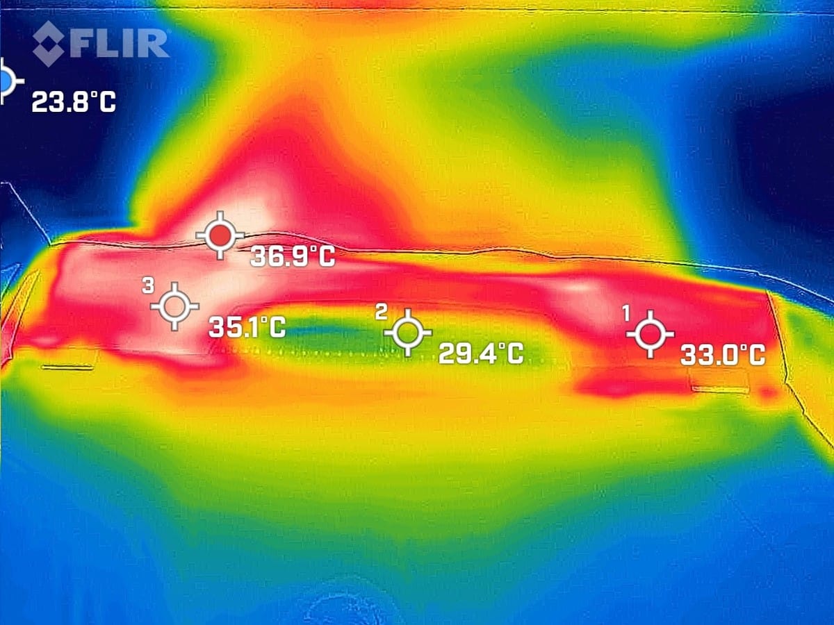

En IDLE

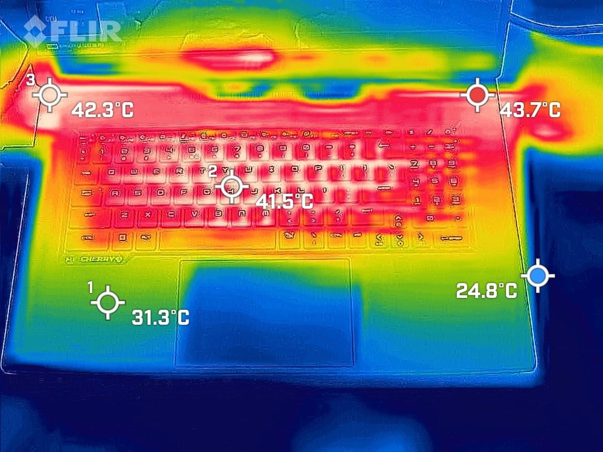

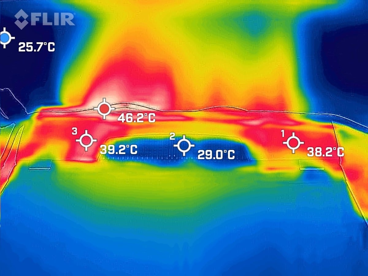

Après 8 min de Cinebench R23

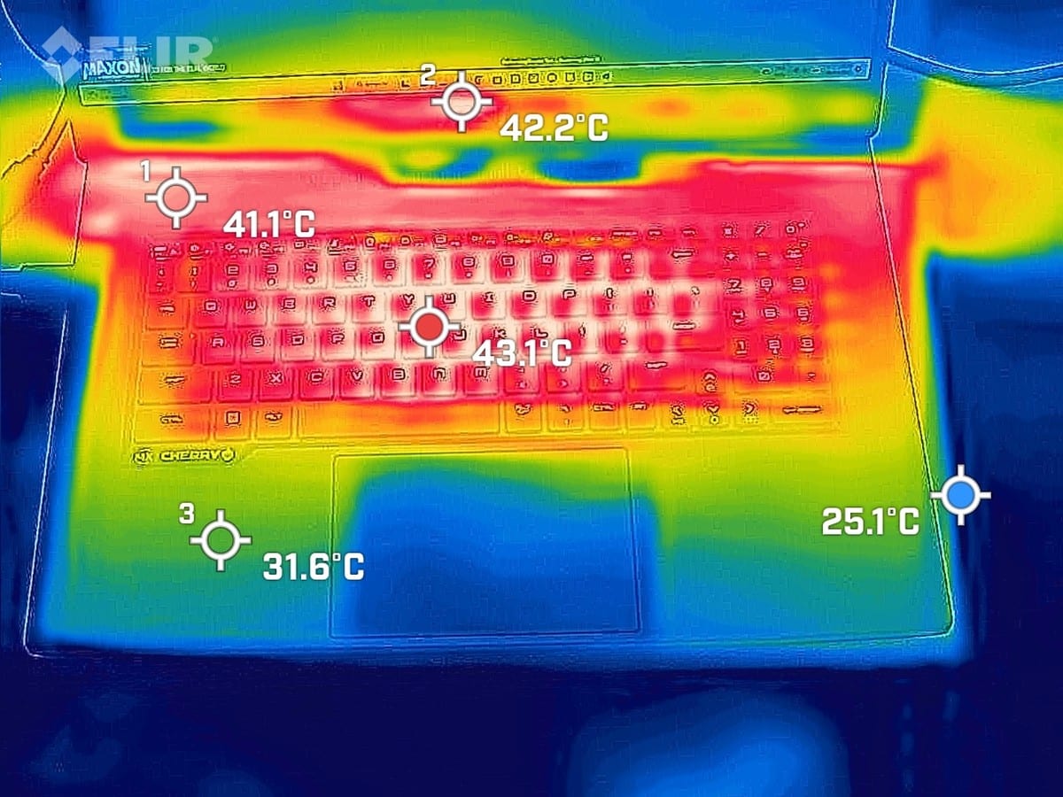

On commence avec la chauffe en IDLE et sur Cinebench R23 après 10 min de stress. Le CPU est monté à 96°C lors des premières minutes avant de se stabiliser autour des 80°C. La consommation et la fréquence sont passées de 185 W et 4300 MHz à 120 W et 3800 MHz lors de ce stress test. En surface, on note une température maximale sur la face clavier de 43 °C. En soit, ce GT77 HX est parfaitement bien refroidie même si un ajustement sur les tensions serait très appréciables pour ce CPU. L’undervolt étant verrouillé tout comme l’overclocking sur cette machine nous ne pourrons pas jouer sur ce régalage pour envisager une baisse des températures coté CPU.

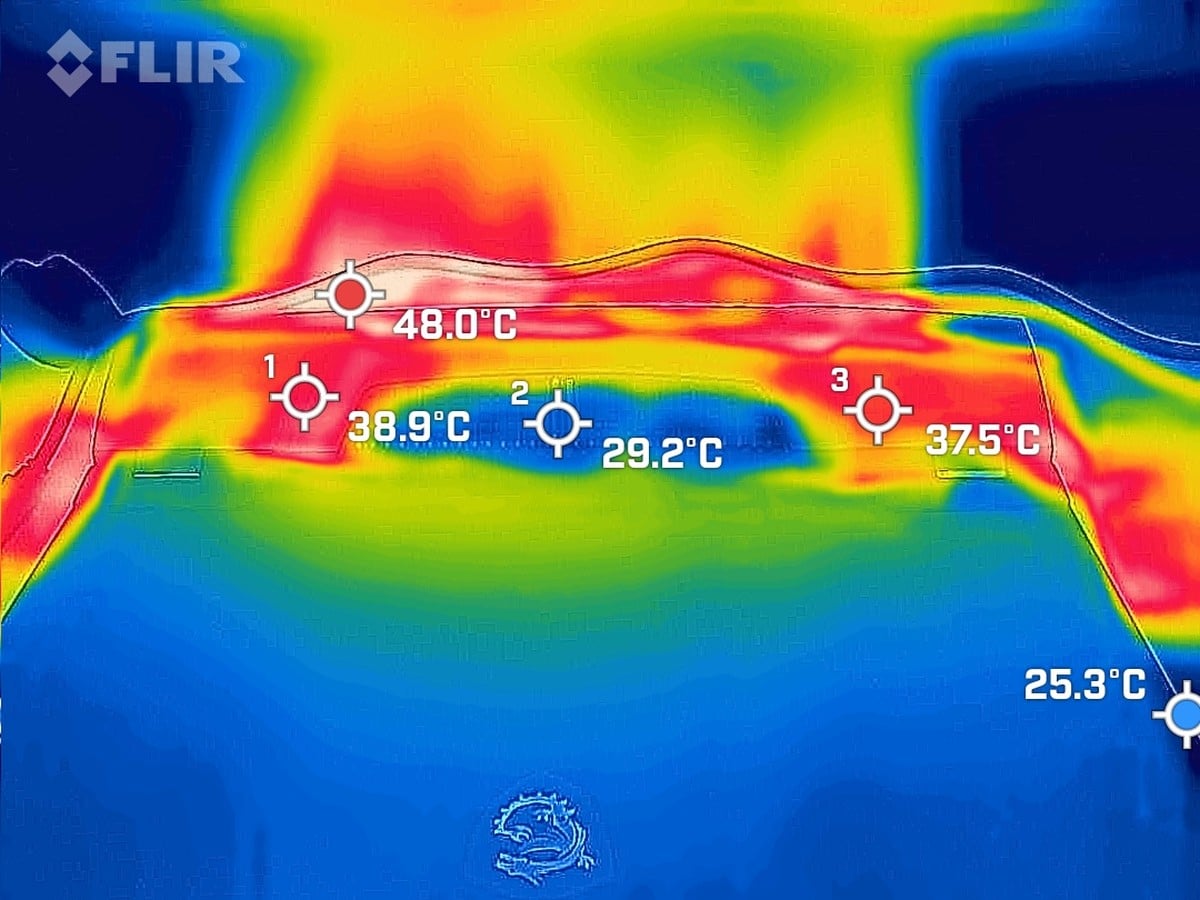

En jeu, nous avons des températures CPU assez similaire à ce que nous avons en benchmark CPU seul pendant les premières minutes. Une fois la fenêtre de temps au power limit maximum passée, les températures CPU repassent sous la barre des 70 °C. Coté GPU les températures sont également très bien contenu avec en moyenne 70°C. Le plus important ici sera l’usage du DLSS sur les jeux compatible, si on l’active tout en gardant une limite de FPS (144 Hz en Vsync par exemple), on peut baisser grandement la consommation et donc la chauffe et les nuisances sonores. Dans le cas de Modern Warfare II, c’est un gain de 40 W et 5 °C avec un rendu graphique tout aussi bon.
