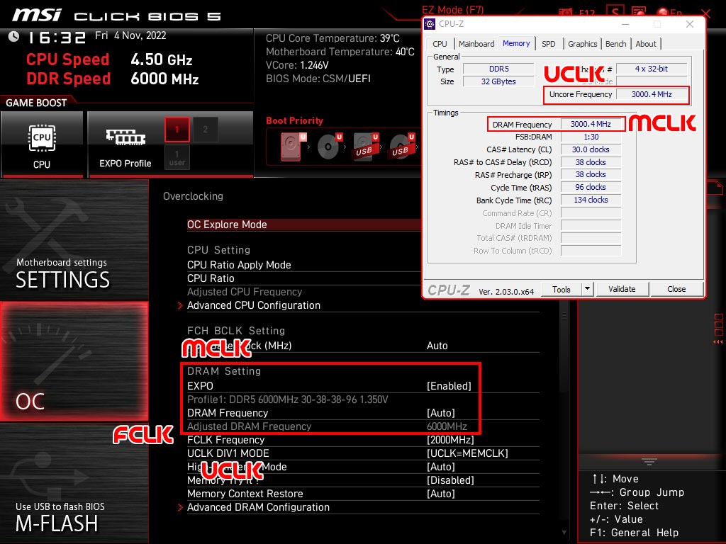

Bon, débutons avec un rappel théorique puisqu’il y a du changement avec l’arrivée de l’architecture ZEN 4 en ce qui concerne la mémoire. Alors que pour les Ryzen 5000, la norme était de conserver un ratio 1:1:1 entre le mclk:uclk:fclk, cela va changer avec les Ryzen 7000. En effet, ceux-ci adoptent la mémoire DDR5. Celle-ci voit sa fréquence augmenter, ce qui implique des changements au niveau de ces ratio. AMD recommande dorénavant pour les cartes mères AM5 en DDR5 un ratio de type 1:1 pour le mclk:uclk et de finalement laisser le fclk en AUTO ce qui aura ainsi comme incidence de le régler automatiquement sur 2000 MHz. Voici théoriquement comment cela va se comporter :
  • DDR5-4800 donnera avec les nouveaux ratios 2400:2400:2000 MHz (mclk:uclk:fclk)
  • DDR5-5200 donnera avec les nouveaux ratios 2600:2600:2000 MHz (mclk:uclk:fclk)
  • DDR5-6000 donnera avec les nouveaux ratios 3000:3000:2000 MHz (mclk:uclk:fclk)
Bon, ça peut paraître un peu compliqué comme cela, mais on va tout vous expliquer. Tout d’abord, pas de panique, si vous activez votre profil XMP ou EXPO dans le BIOS, tout sera paramétré automatiquement. Les explications que nous vous donnons ici sont pour ceux qui désirent overclocker leur kit mémoire.
fclk, mclk, uclk, une petite piqure de rappel :
Le fclk est la fréquence de l’Infiny Fabric qui peut être, depuis la génération précédente, contrôlée indépendamment via les paramètres du BIOS. Par défaut, cette valeur est mise en mode AUTO et c’est la carte mère qui va gérer sa fréquence afin d’assurer la stabilité du système. Sa fréquence maximale se situe aux alentours de 2100/2200 MHz mais elle aussi dépendre de la qualité de votre processeur, mais ça, c’est la loterie qui en décidera. Le mclk appelé aussi parfois « memclk » correspond à la fréquence de votre kit mémoire et le uclk est la fréquence du contrôleur mémoire.
Sachez aussi que si vous dépassez la fréquence de 6000 MT/s avec votre kit mémoire, automatiquement la fréquence du contrôleur mémoire (uclk) passera sur un ratio 1:2 toujours dans l’optique d’assurer la stabilité du système. AMD indique que la fréquence et les ratios les plus performants sont 3000:3000:2000 (mclk:uclk:fclk).

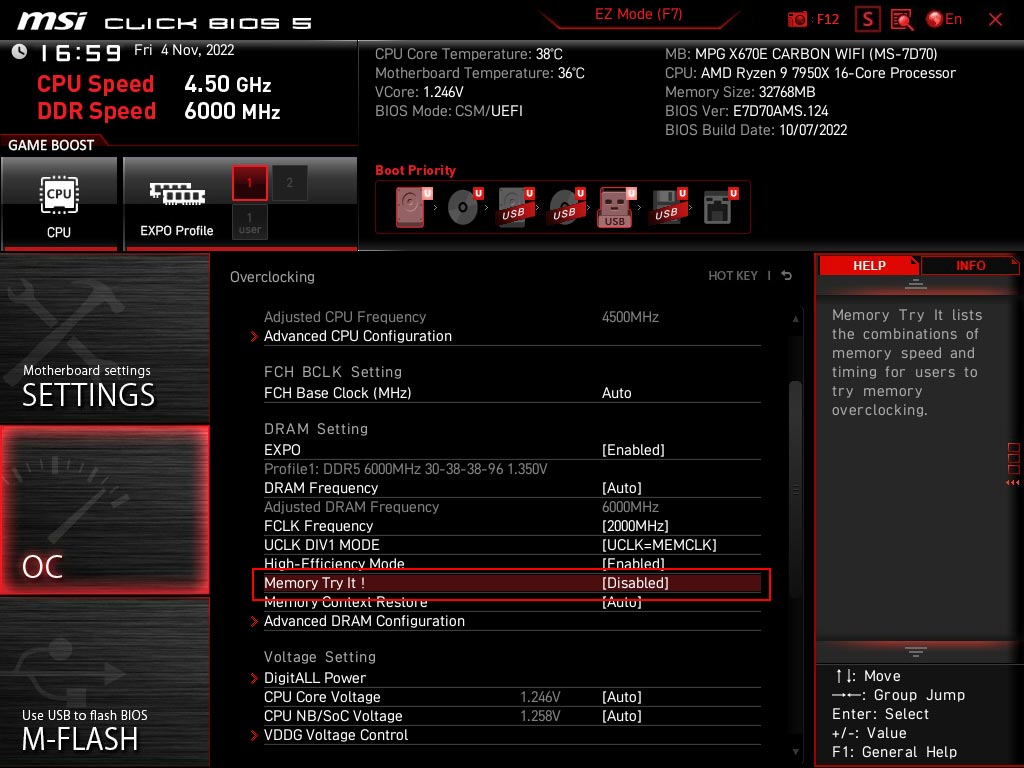

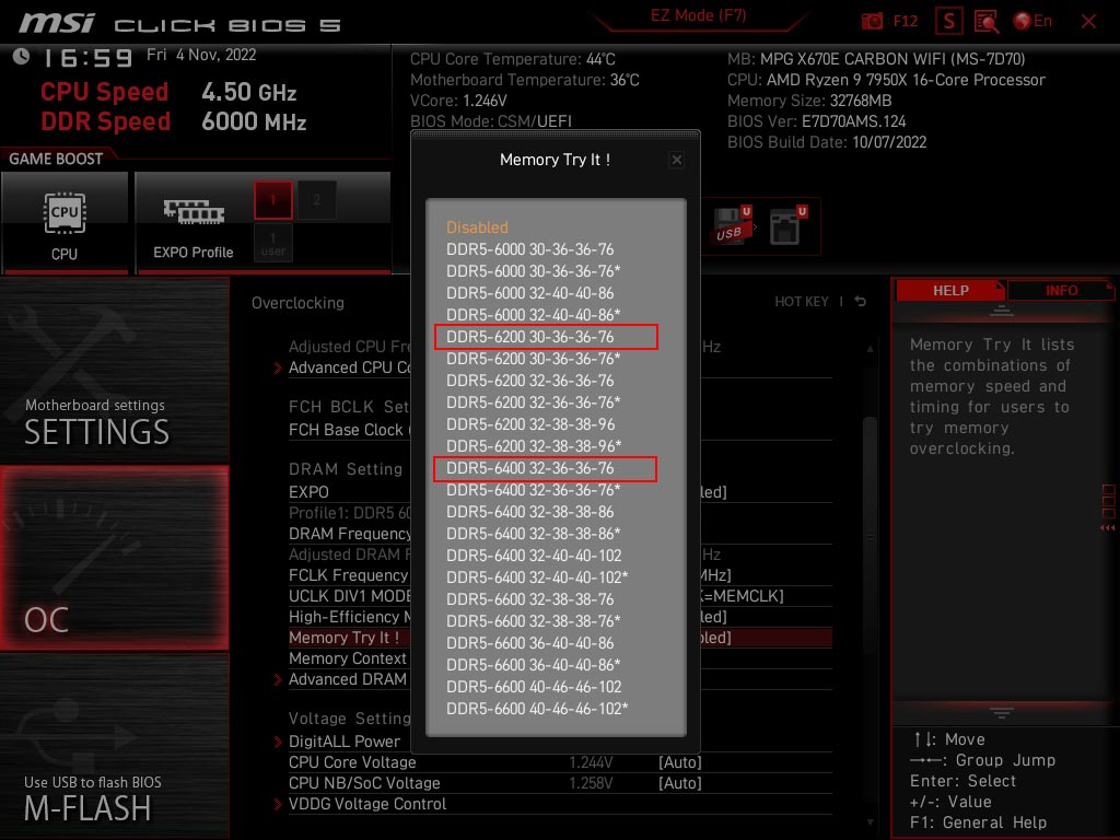

Cette MSI MPG X670E Carbon Wifi dispose de plusieurs profils mémoires au sein du BIOS en fonction du type de puces de votre kit mémoire. Chez MSI, pas de profils en relation avec le type de puces qui équipent votre DDR5. Il faudra donc les tester et juger de leur stabilité.

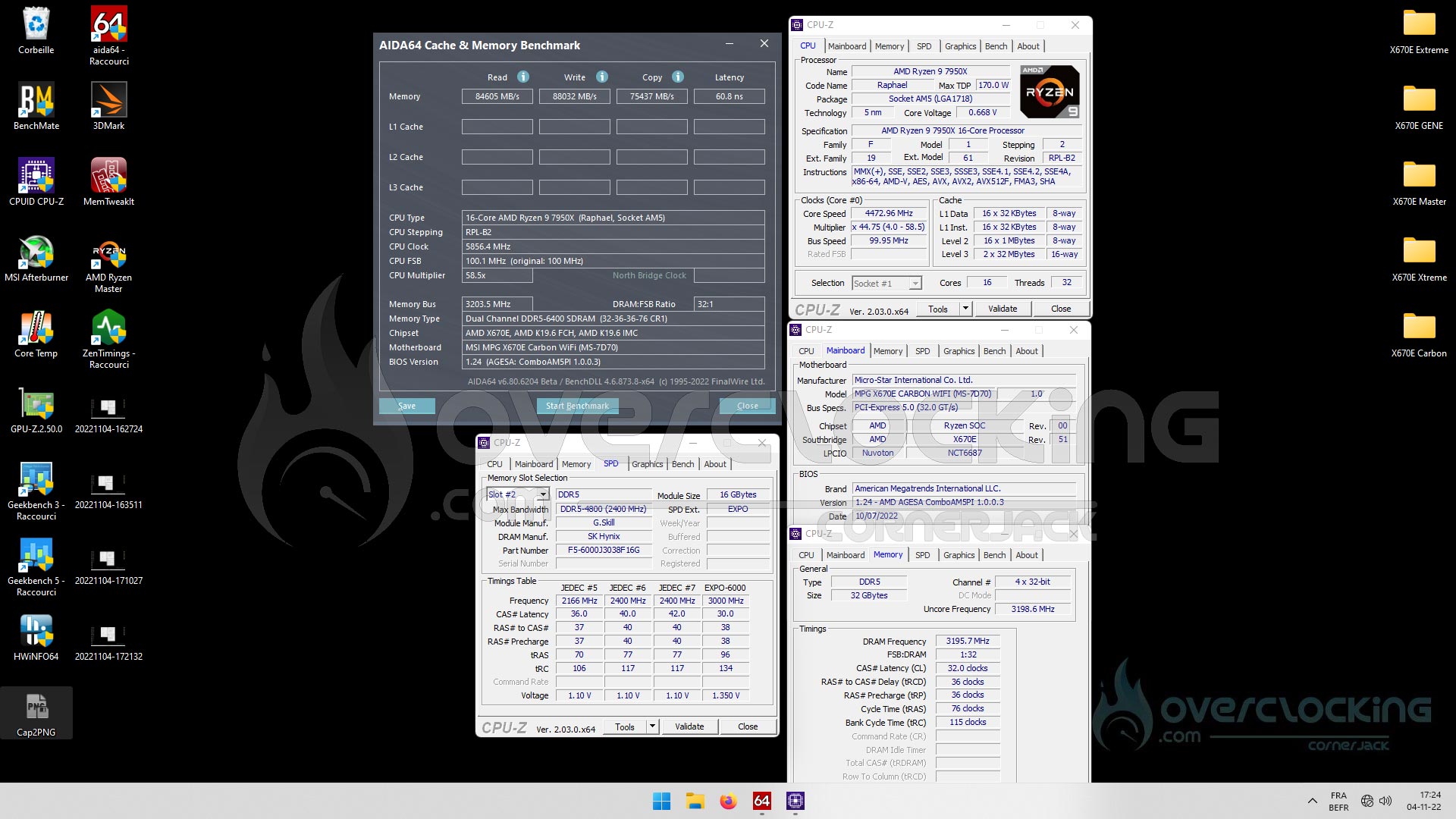

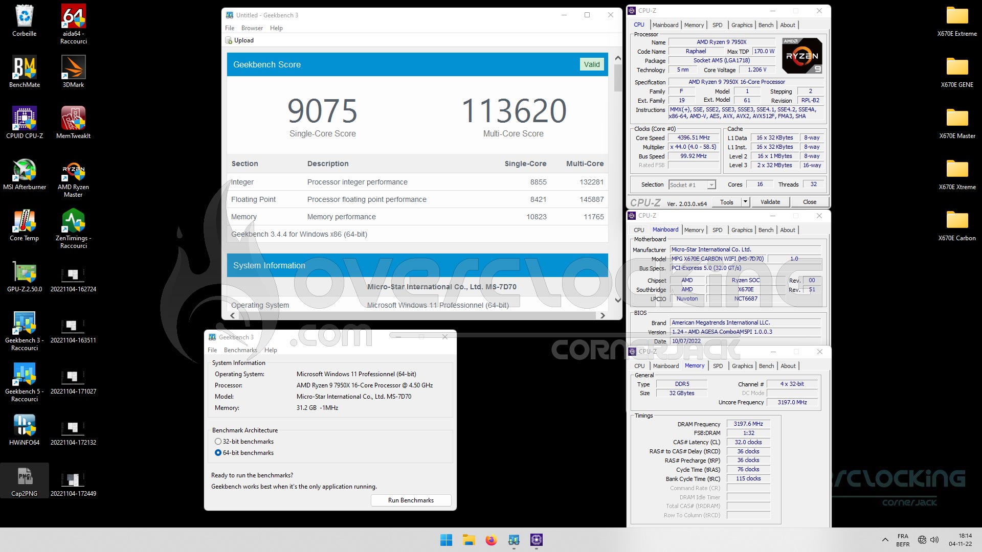

Il y a donc deux profils que nous allons pouvoir tester. Le premier passe très facilement et le second a besoin, avec notre kit mémoire, d’un peu plus de tension que ce qui est prévu. Nous avons du augmenter la tension VDDQ à 1.43 volts. Voici les résultats obtenus avec le profil à 6400 MT/s sous AIDA 64 et Geekbench 3.
Nous n’avons pas su aller plus haut que 6400 MT/s, la carte refusant tout simplement de démarrer. Nous allons d’ailleurs attaquer cette semaine le test de ces kits mémoires EXPO sur une plateforme AMD.
