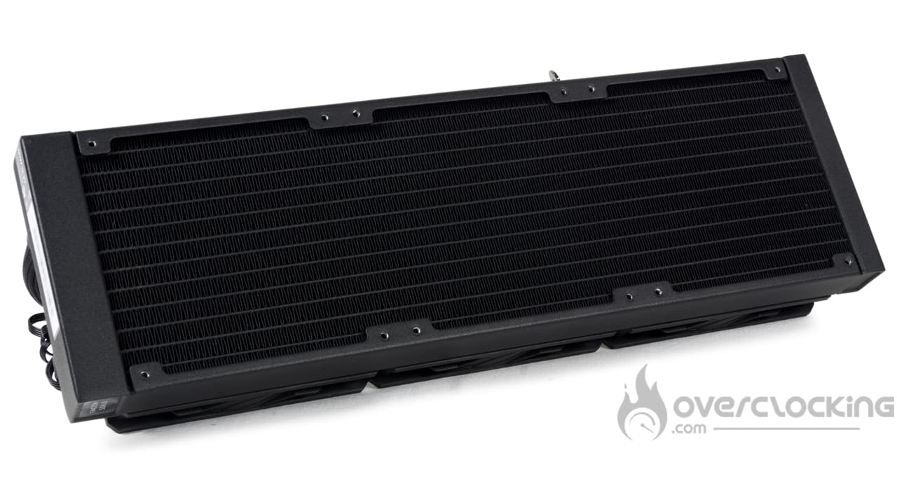

Encore une fois, n’étant pas face à un kit watercooling de chez Alphacool, le radiateur est donc en aluminium. Pour le coup, le bloc utilisé par MSI exploite des dimensions de 119,6 mm de largeur pour 394 mm de longueur et 27,2 mm d’épaisseur. Bref, rien qui ne sorte de l’ordinaire avec ce kit, contrairement à du Arctic par exemple.
Autrement, la finition du radiateur est franchement convaincante et on retrouve une jolie peinture noire avec un effet légèrement granuleux. Cette dernière est également bien appliquée sur l’ensemble du bloc tandis qu’il présente des bords carrés et sans rivets apparents contrairement au Poseidon Elite aRGB 360 de chez Cougar. On retiendra aussi que la ventilation est montée de série sur le radiateur.
MSI MPG CoreLiquid P13 radiateur Enfin, le radiateur est relié à la pompe via deux tuyaux affichant une longueur d’environ 40 cm. Ces dernier disposent d’une gaine nylon plutôt épaisse assez comparable à celle que l’on retrouve sur la série Kraken Elite de NZXT notamment. C’est normal, c’est parce que cette gaine sert aussi à masquer les câbles en provenance de la pompe.

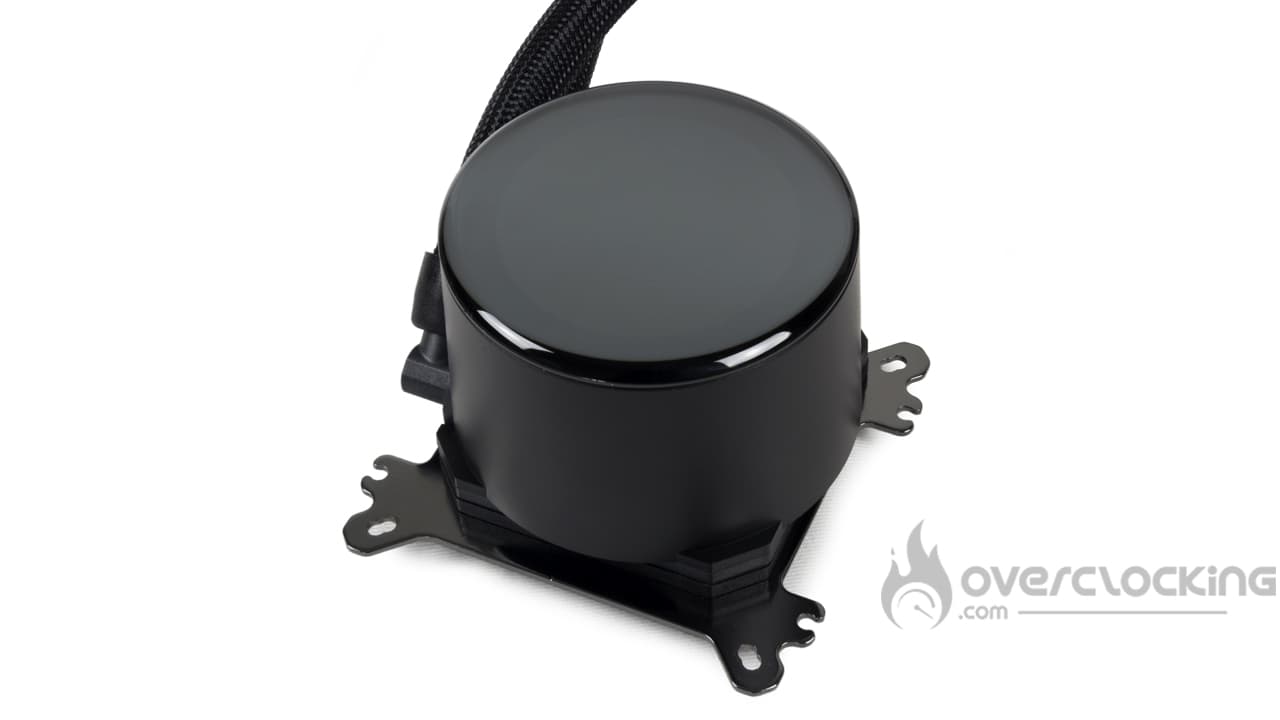

En ce qui concerne la pompe, il n’y a pas à dire, cette dernière fait vraiment son petit effet et pour cause : elle profite d’un couvercle en verre incurvé. Cela lui confère un aspect particulièrement soigné et haut de gamme. De plus, contrairement à certains plastique, elle est aussi plus résistante aux micro-rayure. Sinon, on retrouve un cerclage en plastique noir mate qui présent aussi plutôt bien. Tout ceci sert donc à couvrir un écran IPS de 2,1″ dont la résolution est de 480×480. Quant à la luminosité, cette dernière est donnée pour 600 nits.
MSI MPG CoreLiquid P13 pompe Du côté des dimensions, la pompe étant circulaire, nous mesurons un diamètre de 75 mm pour une hauteur de 69 mm environ. Notez bien que ces dimensions sont approximative, MSI les communicant pas de manière officielle.

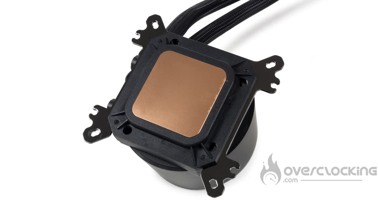

Sous la pompe, nous retrouvons une plaque froide en cuivre qui propose une excellente finition. Au passage du doigt, nous ne sentons pas voire à peine le passage de la fraise, c’est dire à quel point le trainement est fin. Quant à ses dimensions, nous mesurons environ 43×43 mm, de quoi couvrir n’importe quel processeur mainstream du marché.
Encore une fois, si ce n’est la vitesse, la marque ne communique pas sur le débit ou la colonne d’eau. Nous aurons quelques informations quant à la durée de vie avec le MTBF (50000h à 40°C) et sa vitesse max qui est de 3400 tr/min. Quant à la connectique, nous retrouvons un header USB 2.0 pour l’écran et une prise fan pour l’alimentation et la régulation de la vitesse de la pompe.
Pour finir avec ce bloc, nous pouvons voir que l’Uni Bracket est monté de série. Ce dernier permettra un montage sur socket AMD et Intel sans avoir à visser ou clipper des bras spécifiques.

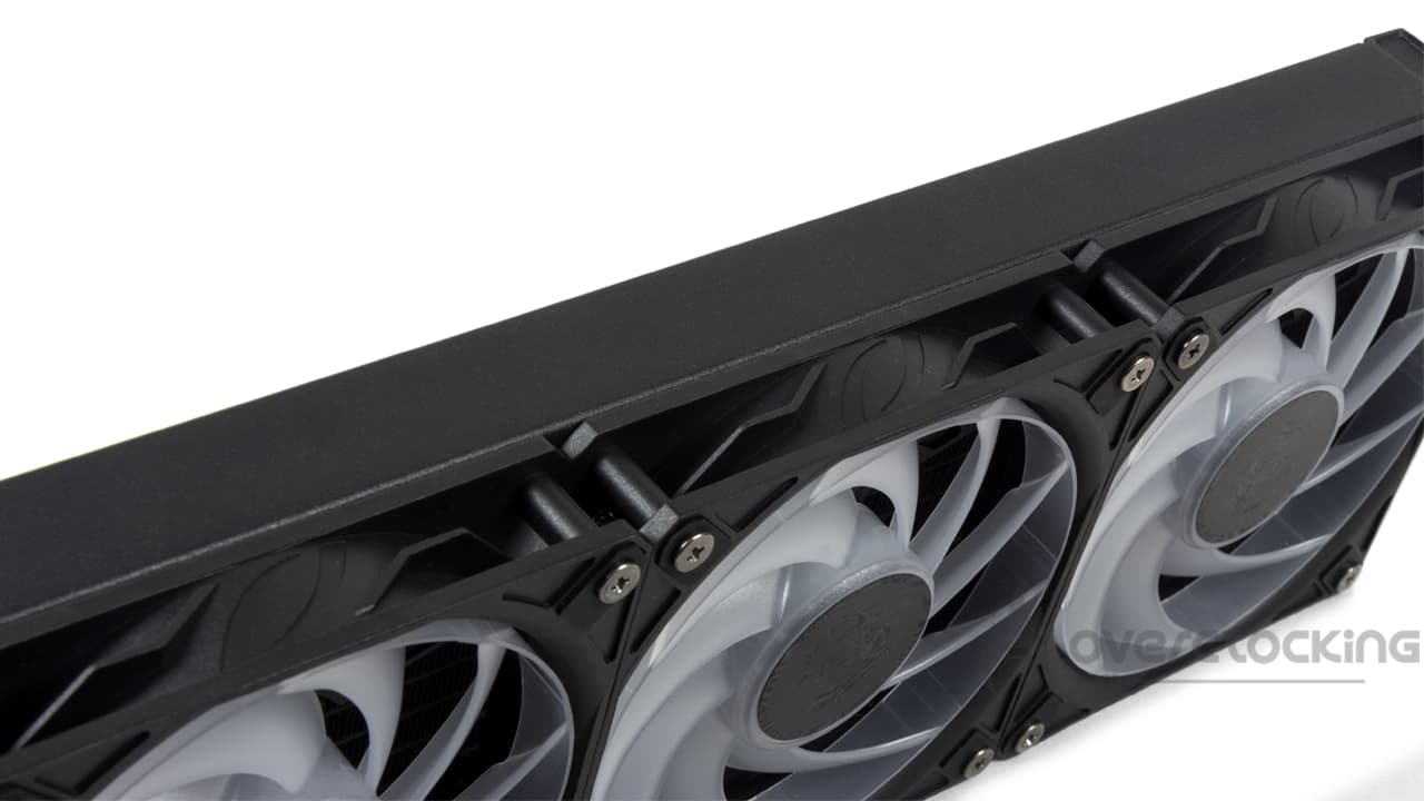

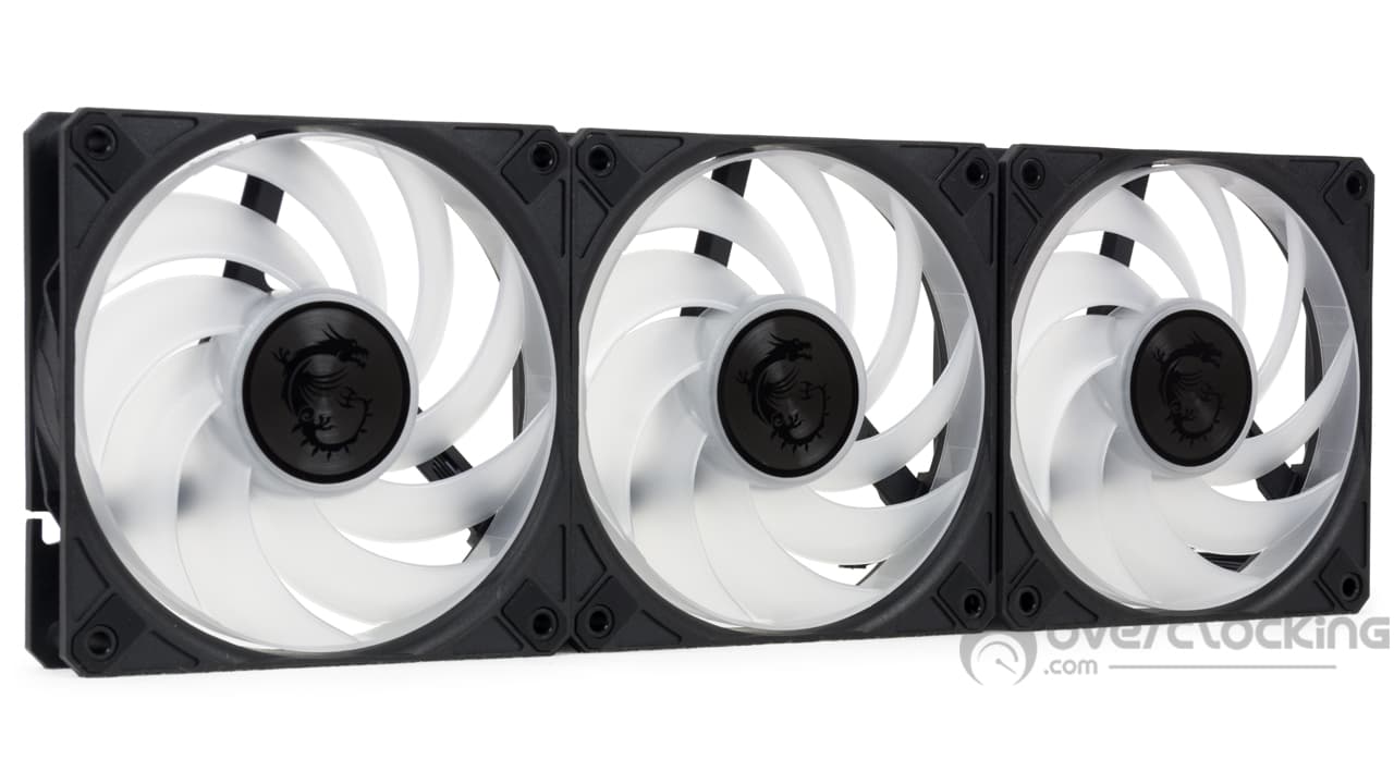

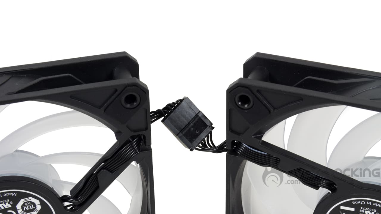

Comme nous vous le disions, la ventilation est montée de série sur le radiateur. Pour prendre les photos, nous les avons donc retirés. C’est en les dévissant que nous avons pu observé le branchement effectué entre chaque moulin via une prise propriétaire. Sinon, du côté des dimensions, nous retrouvons des ventilateurs en 120 mm dont le cadre mesure 25 mm d’épaisseur. D’ailleurs, des silentblocs en caoutchouc sont présents aux quatre coins pour limiter les vibrations.
En ce qui concerne les pales, ces dernières sont au nombre de neuf. Elles sont reliées les unes aux autres via un cerceau anneau interne tandis qu’elle affiche un profile fortement courbée. Le moyeu central est plutôt massif et présente un autocollant qui reprend le dragon, logo de la marque.
Pour ce qui est de la fiche technique, nous retiendrons un profil de vitesse compris entre 500 et 2050 tr/min ±150 tr/min. À pleine vitesse, le flux d’air affiche 64,89 CFM tandis que la pression statique monte à 2,59 mmH2O.
