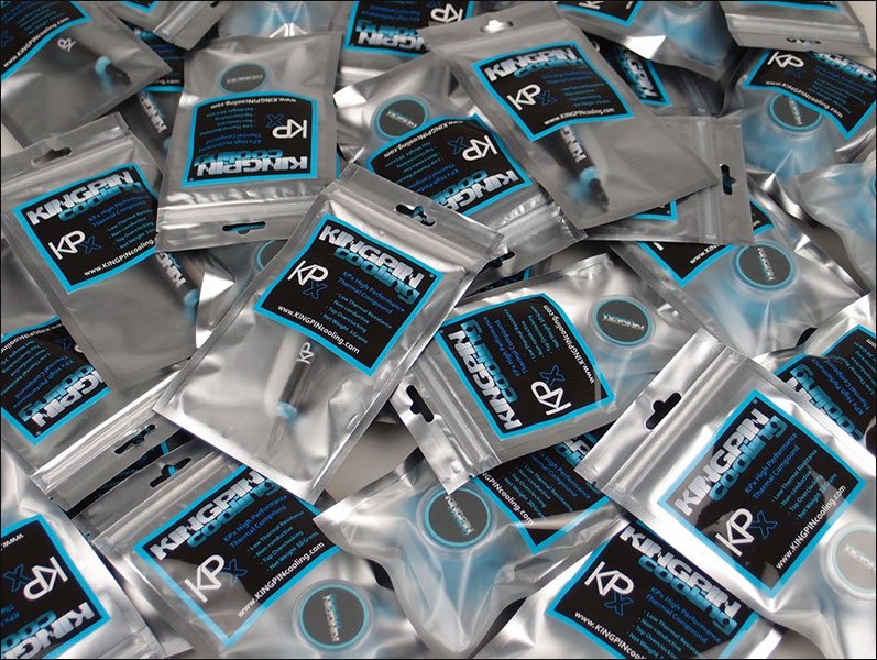

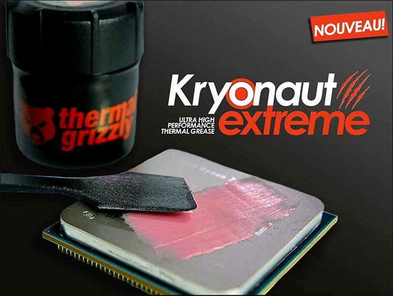

La pâte thermique :
Il s’agit d’un élément essentiel à prendre en compte pour des tests sous froid. Il vaut mieux opter pour une pâte thermique prévue pour « tenir le coup » sous froid. Sous l’action du froid, les pâtes traditionnelles peuvent « craquer », c’est-à-dire qu’elles gèlent et donc qu’elles n’assurent plus le rôle de transfert entre la base du godet et le IHS de votre processeur. Et là, c’est un peu la catastrophe car il faut réchauffer votre godet afin que la pâte retrouve sa texture d’origine.
Nous pouvons vous conseiller la KPx High Performance de KingPin ainsi que la Kryonaut Extreme de Thermal Grizzly.
