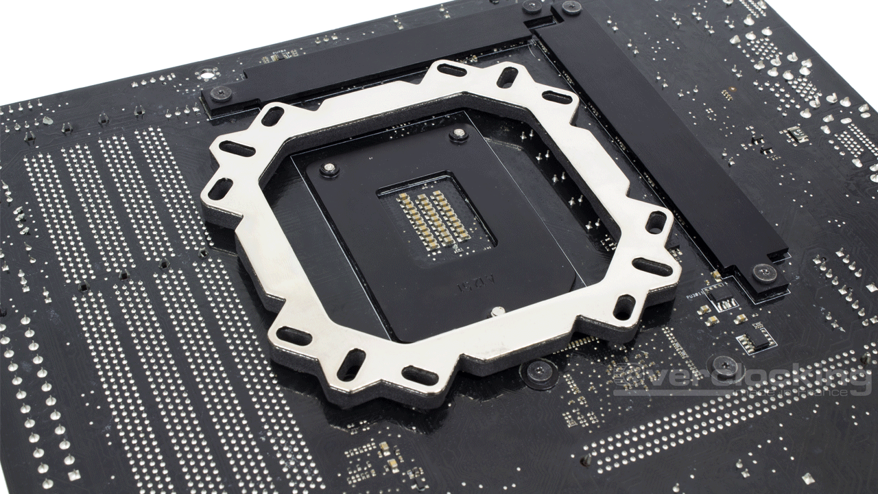

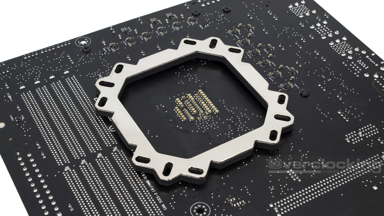

La toute première étape, que l’on soit sur un socket Intel ou AMD, consistera à mettre en place la backplate du kit. Pour cela, rien de plus simple, on la dépose au dos de la carte mère. Enfin, on enfile les vis de montage dans la backplate. Leur position dépendra du socket bien évidemment.
Pour poursuivre, on retournera la carte mère et sa backplate. La seconde étape consistera à positionner des rondelles en plastique blanc sur les vis dépassant. On enchaîne en vissant les entretoises par dessus tout ça et on y positionne la « Position plate » notée « D » dans la notice. On vient enfin fixer l’ensemble grâce aux quatre vis notées « I » et il ne restera plus qu’à visser la plaque froide.

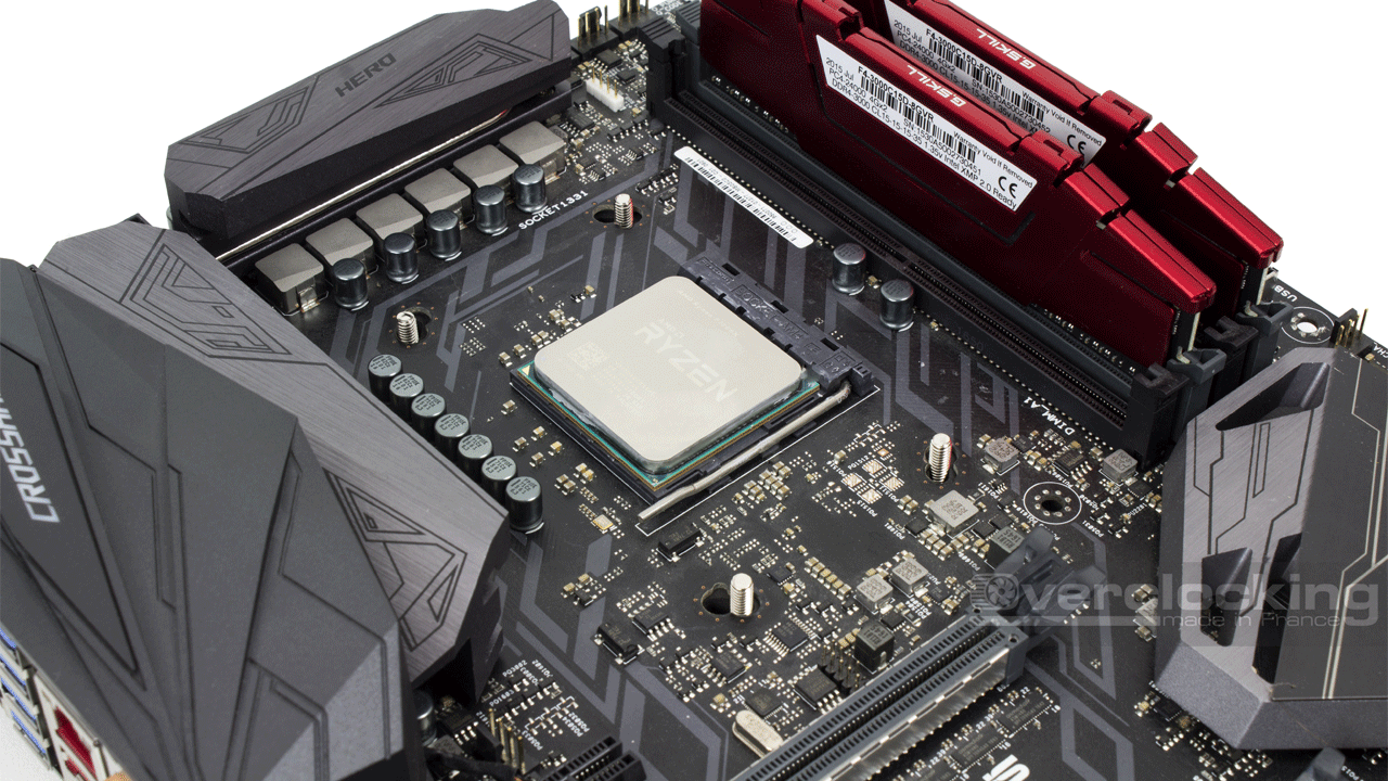

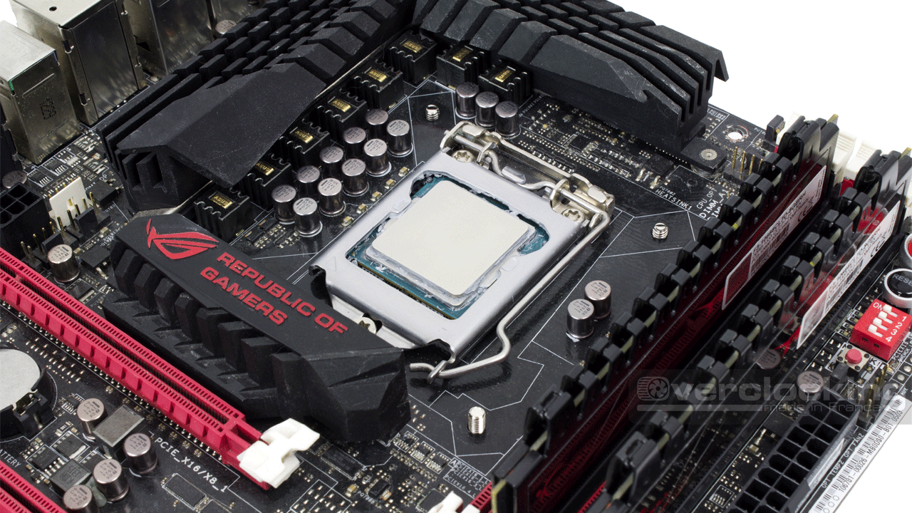

Avant de passer à l’étape finale, on étale la pâte thermique sur le CPU. Contrairement au Orcus 240 de Raijintek, Enermax fournit de la pâte thermique sous forme de seringue. Cela nous évite de nous en tartiner sur les doigts ! Un petit coup de spatule permettra d’étaler proprement le tout.

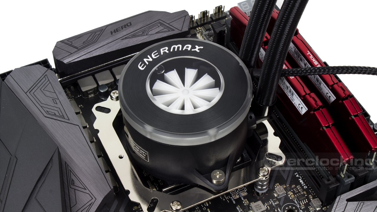

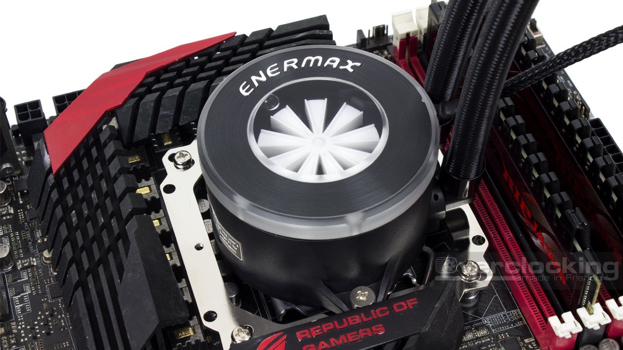

On termine par la mise en place du bloc plaque froide. Ici, rien de bien compliqué, les vis de fixation étant déjà en place (contrairement à l’Orcus). On positionne le tout sur le CPU en faisant attention au sens du logo Enermax (maniaque, tout ça…), deux coups de tournevis et c’est joué.
