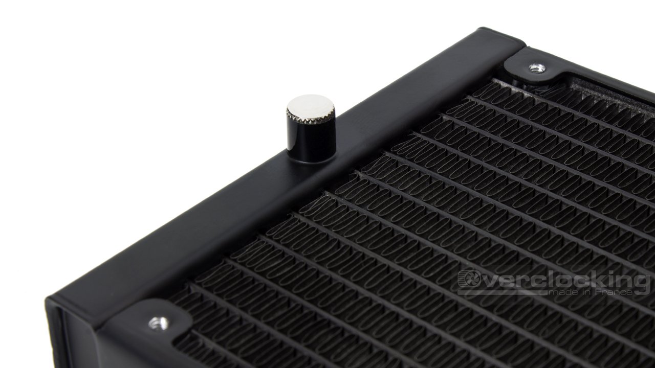

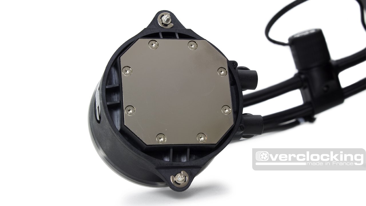

           Enermax LiqFudionIci, nous retrouvons une pompe de forme circulaire avec un logo Enermax au lasercut. Ce dernier est présent sur un fond imitation aluminium brossé. Il est cependant difficile à dire s’il s’agit de plastique ou de métal, mais quoi qu’il en soit, le rendu est convainquant. Le jour permettant de poser les yeux sur l’indicateur de flux est toujours là. Pour finir, on retrouve un orifice de remplissage sur la partie gauche et une base en cuivre nickelée.

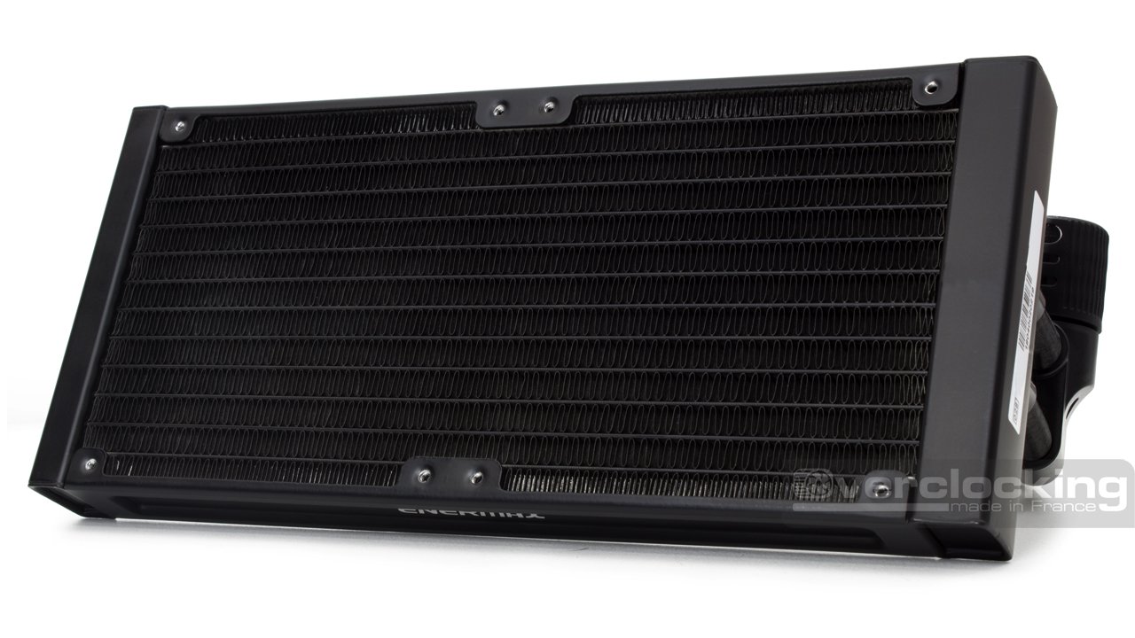

Le radiateur quant à lui est de forme rectangulaire et est joliment mis en avant par une peinture noire mat appliquée correctement. Enfin, sur les flancs, on remarquera le petit marquage « Enermax » à la peinture grise. Côté dimensions, le radiateur mesure 120 (L) x 272 (P) x 27 (H) mm. Ici point de cuivre, on restera sur une base d’aluminium.
Enermax LiqFudionEn ce qui concerne la pompe, cette est alimenté par une prise 3 broches 12V. Si le débit n’est pas précisé, on sait cependant qu’elle tournera au maximum à 5000 RPM, soit la même vitesse que celle de l’Orcus 240. On imagine qu’elle partage des propriété similaires comme un débit de 66l/h ou encore une colonne d’eau de 1.3m. Mais peut-être que l’on s’avance un peu vite…

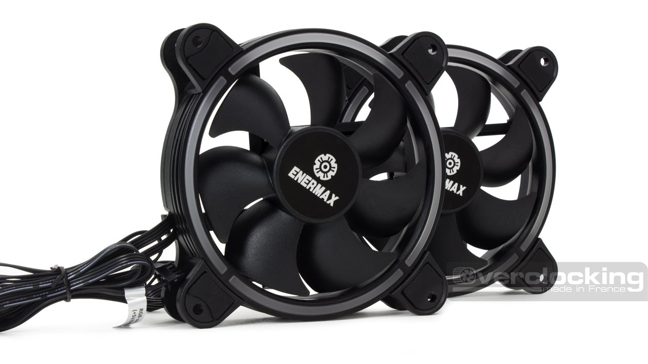

Comme nous l’avons vu, le LiqFusion est un AIO de 240 mm. Avec ce dernier, sont donc fournis deux ventilateurs de 120 mm. Ici le constructeur propose ses T.B RGB, des ventilateurs… RGB.

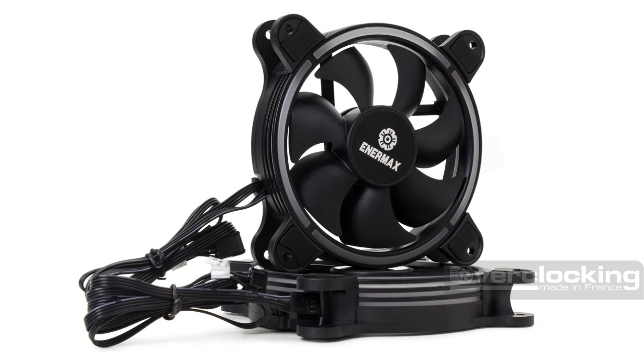

Question design, ils restet plutôt sobre puisque intégralement noirs. Aux quatre coins, nous avons un revêtement en caoutchouc afin de limiter les vibrations sans parler du cerclage qui sera divisé en quatre zones translucides. On imagine aisément que le RGB se diffusera par ces parties. Enfin, comme pour les Riing 12 du Floe Riing 360, les pales des ventilateurs ont été raccourcies à cause d’un cadre épais intégrant l’éclairage RGB.
Pas de câbles gaînés ici, ces derniers étant noirs et plats. Ils sont présents au nombre de deux par ventilateur, un pour l’alimentation, le second pour le RGB.
En ce qui concerne leurs caractéristiques, nos deux T.B RGB proposent une plage de rotation comprise entre 500 RPM et 2000 RPM. A plein régime, nous avons des moulins générant un flux d’air de 102.17 CFM et une pression statique de 6.28 mmH2O.
