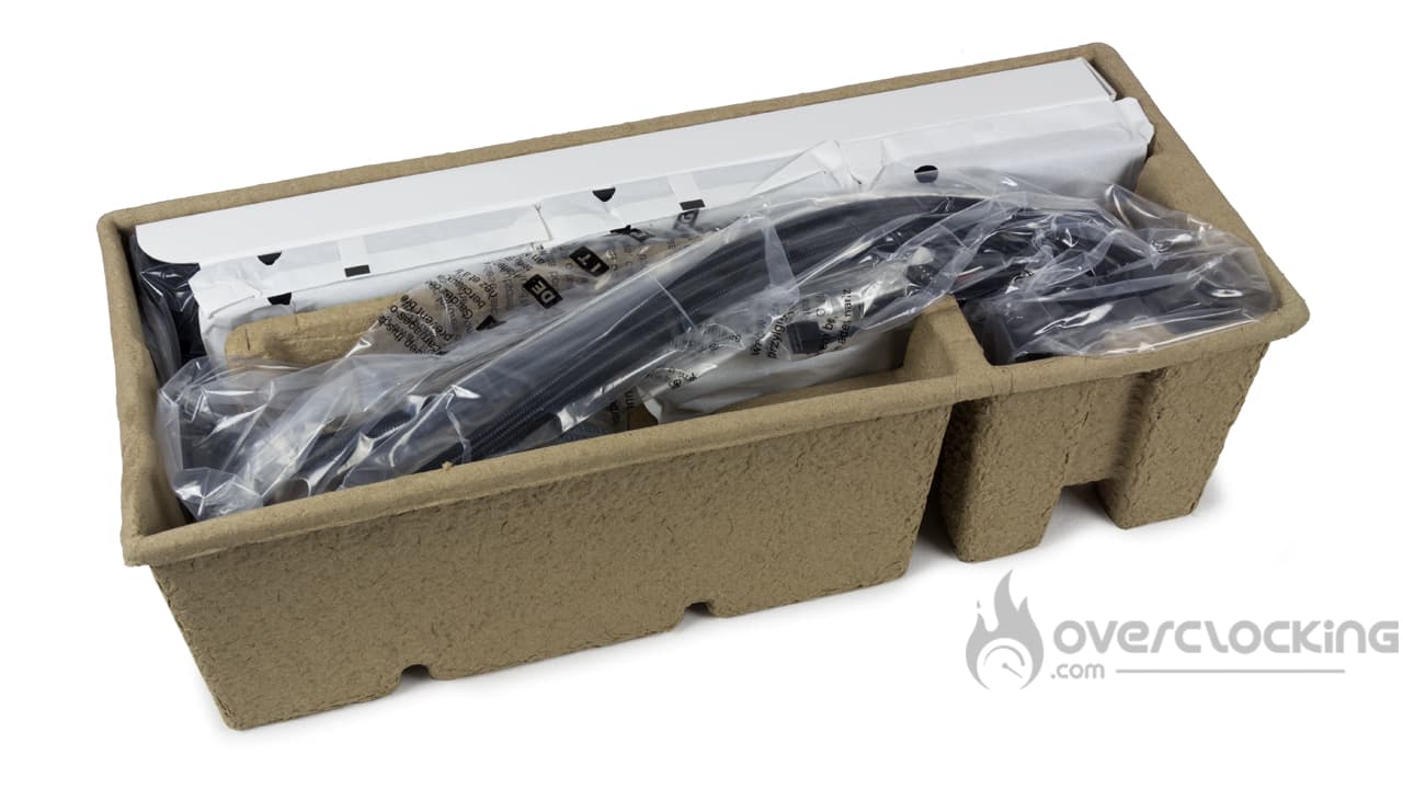

À l’intérieur, nous avons le droit au classique moule en carton protégeant tous les éléments du kit, le tout, couvert par des sachets plastiques. À noter que des renforts en carton sont également présent dans la boîte.

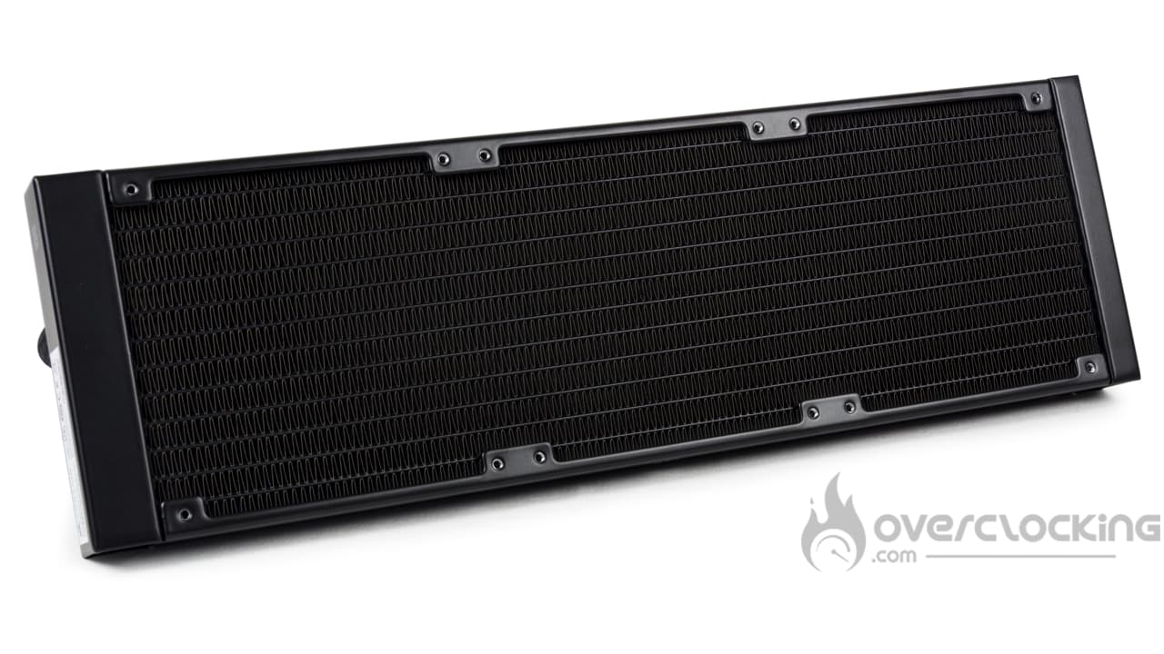

Corsair Nautilus 360 RS LCD boîte radiateur Du côté du radiateur, Corsair ne se distingue pas particulièrement de ce qu’il se fait chez la concurrence. Effectivement, avec cette série Nautilus RS LCD, nous retrouvons un radiateur en aluminium tout à fait standard qui affiche des dimensions de 396 mm de longueur pour 120 mm de largeur pour 27 mm de hauteur. On l’a déjà dit, mais nous le répétons, ces dimensions laissent donc peu de place aux mauvaise surprises liées à un radiateur plus épais comme cela peut être le cas avec les Liquid Freezer de chez Arctic par exemple.

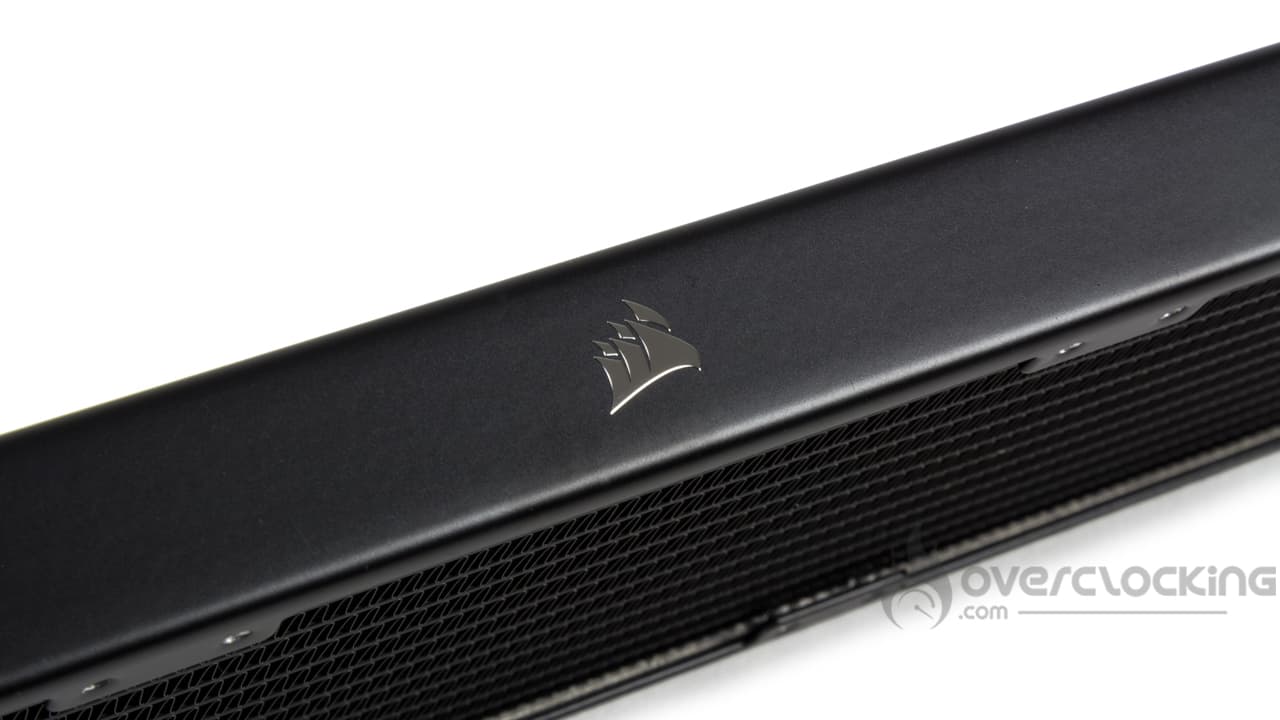

Par ailleurs, la finition est très bonne comme on peut le voir. Le revêtement noir est uniformément appliqué sur l’entièreté de la surface du radiateur. De plus, les bordures sont carrés et ne présentent aucun rivet contrairement au bloc du Cougar Poseidon Elite aRGB 360 par exemple. Enfin, un petit logo Corsair est présent pour habiller le tout.

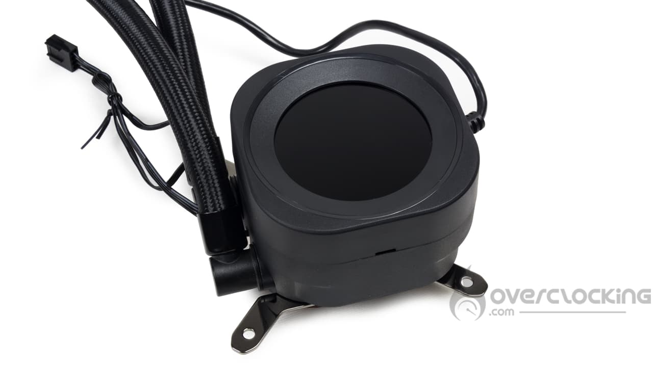

Du côté de la pompe, nous retrouvons un bloc qui présente un design similaire à celui des capots des kits plus haut de gamme. Ce dernier est de forme carré avec les angles arrondis. Sur le dessus, nous retrouvons l’écran circulaire de 2,1″ de type IPS. Ce dernier met en avant une résolution de 480×480, le tout, à une fréquence de 30 Hz. En revanche, il est lumineux avec une luminosité affichée à 600 cd/m² tout en étant capable d’afficher 16,7 millions de couleurs.
Corsair Nautilus 360 RS LCD pompe
Ici, la pompe affiche des dimensions de 78 mm de côté pour une hauteur de 58 mm, clairement, vous pourrez l’installer absolument partout.

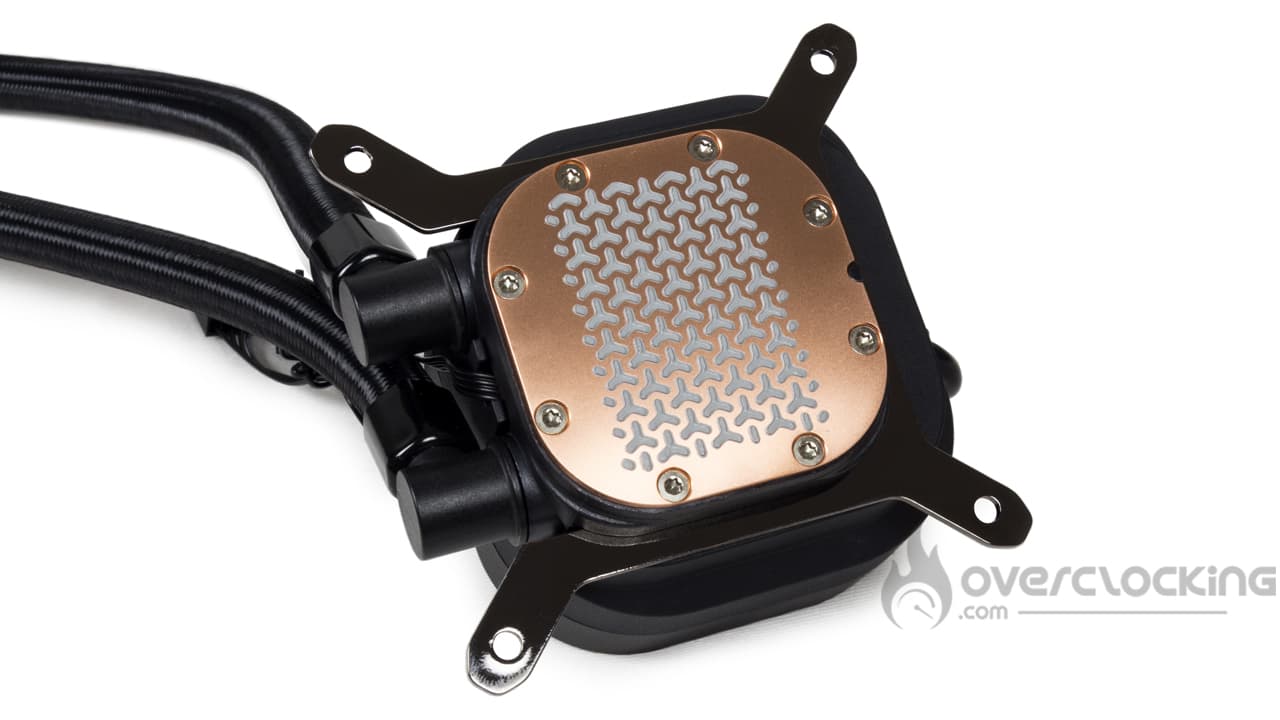

Sous la pompe, nous retrouvons une base en cuivre vissée au reste du bloc par un total de huit vis à tête Torx… Mais rien d’insurmontable non plus. Concernant ses dimensions, cette dernière mesure 55,5 mm de côté, des dimensions suffisantes pour couvrir l’intégralité de l’IHS d’un processeur en LGA-1851/1700 ou en AM4/5. Enfin, nous remarquons que la base en cuivre présente de la pâte thermique préappliquée de série.

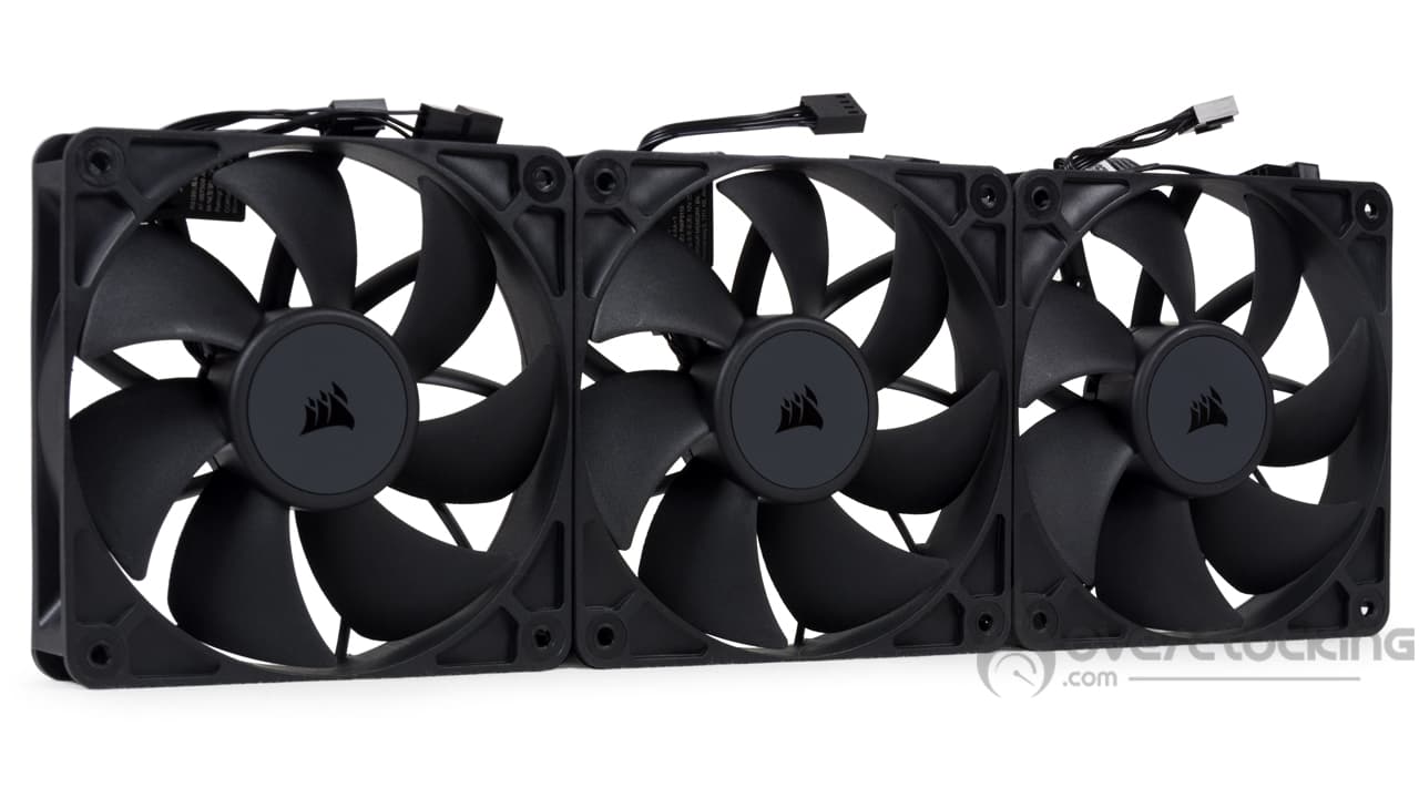

Avec ce kit Nautilus 360 RS LCD, nous retrouvons un trio de ventilateurs issus de la série RS de la marque. Ici, point d’éclairage aRGB puisque ce sont des ventilateurs sans diodes aRGB qui sont fournis par la marque.
Ici, nous retrouvons un cadre carré dénué de dispositif anti-vibration en caoutchouc de type silentblocs. Il faudra donc bien serrer ses ventilateurs afin qu’il ne vibrent pas lorsque le kit sera sous tension. Au niveau des pales, ces dernières sont au nombre de sept et son plutôt épaisses. Ici, la courbure est assez peu prononcée, nous sommes loin du profil proposé par un NF-A12x25 ou un P12 d’Arctic.
Corsair Nautilus 360 RS LCD ventilateurs Au niveau des caractéristiques techniques maintenant, Corsair annonce une large plage de vitesse. En effet, cette dernière est comprise entre 420 et 2100 tr/min. À plein régime, le flux d’air sera conséquent avec 72,8 CFM tandis que la pression statique dépassera les 4 mmH2O avec 4,15 mmH2O exactement.
Sinon, la connectique est réduite au stricte nécessaire ici : un double connecteur PWM avec, un connecteur mâle et un connecteur femelle pour permettre un branchement en série.

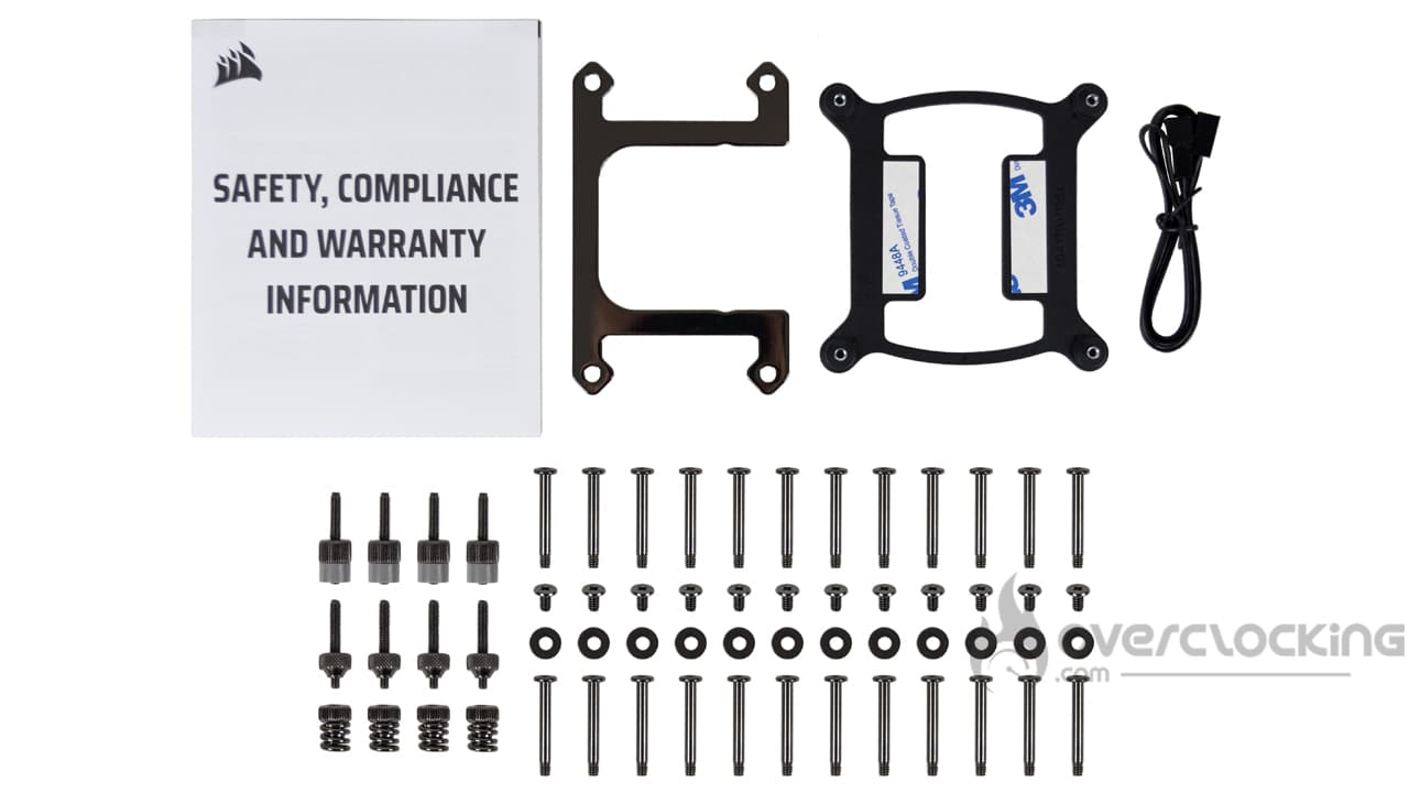

Corsair Nautilus 360 RS LCD bundle La partie accessoire repose dans des petits sachets en papier qui renferment :
  • Une notice des régulateurs européens
  • Un bras de montage pour sockets AMD
  • Une backplate pour les plateformes Intel
  • Une rallonge de câble PWM
  • La visserie pour le montage de la pompe
  • La visserie pour le montage des ventilateurs et du radiateur
Cette partie bundle va donc à l’essentiel en ne fournissant que le nécessaire pour le montage. Mais Corsair propose 24 vis pour ventilateur ce qui permettra un montage de configurations en push/pull. À défaut d’avoir une seringue de pâte thermique supplémentaire, on pourra monter plus de ventilateurs.
