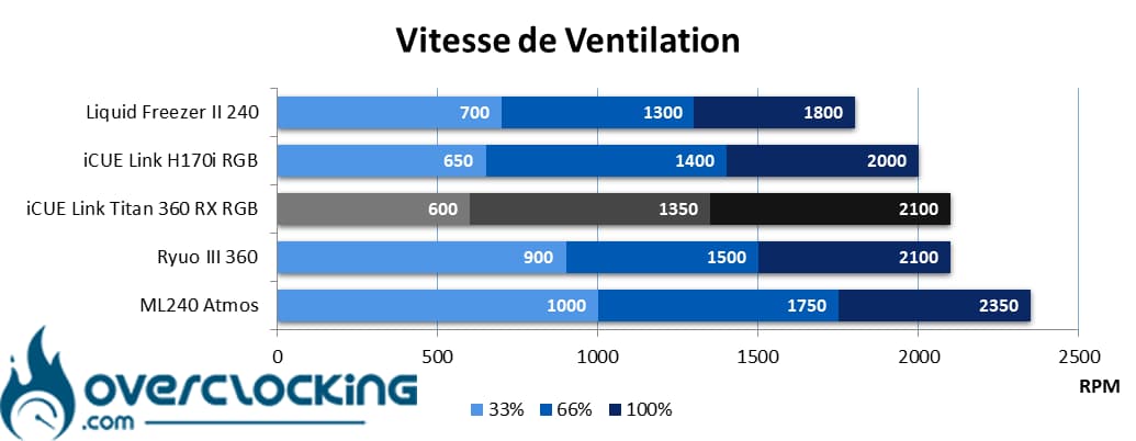

Vitesse de ventilation :
Corsair iCUE Link Titan 360 RX RGB Vitesse ventilation
Concernant la vitesse des ventilateurs, nous retrouvons un kit dont les ventilateurs sont plutôt véloce à haute vitesse. Avec 2100 tr/min, nous retrouvons une vitesse comparable à celle atteinte par les moulins du Ryuo III 360 d’ASUS. Cependant, à basse régime, la vitesse des ventilateurs s’écrase pour venir se place au niveau d’un iCUE Link H170i RGB. Enfin, l’entre deux, à 66% de vitesse, nous sommes à 1350 tr/min.

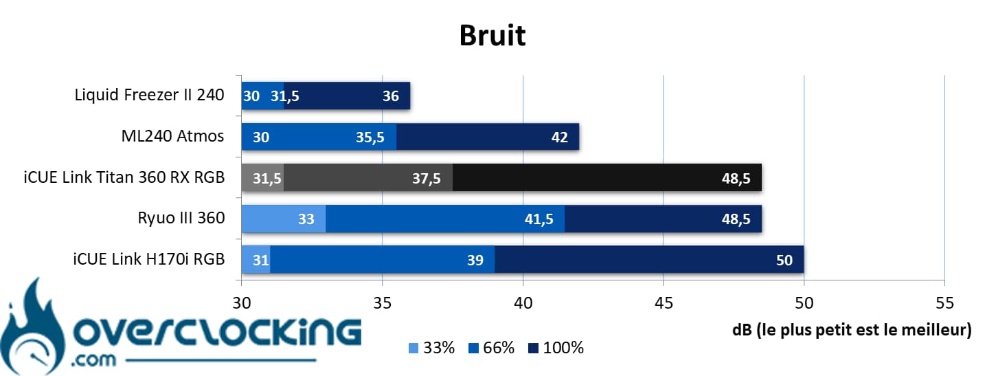

Bruit :
Au niveau du bruit, lorsque la ventilation fonctionne à fond, le kit de Corsair reste audible avec ses 48,5 dB relevés et se place au niveau du kit d’ASUS. Néanmoins, il reste plus silencieux que le H170i RGB et ses 50 dB.
Et si vous voulez du silence, à mi-régime, il ne génère plus que 37,5 dB contre 31,5 dB à 33% de vitesse. Cependant, il ne sera pas aussi silencieux qu’un Liquid Freezer II 240 ou qu’un ML240 Atmos, sa pompe étant plus bruyante que ces derniers kit… Mais pas autant que celle du Ryuo d’ASUS.
