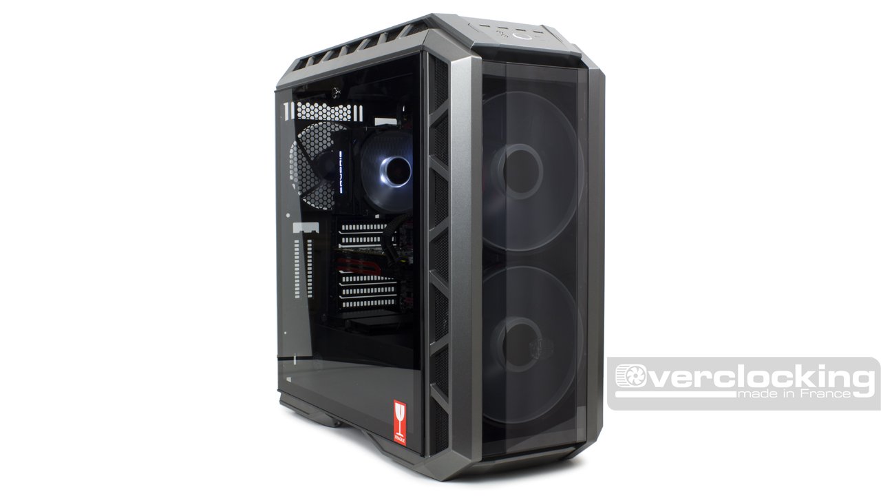

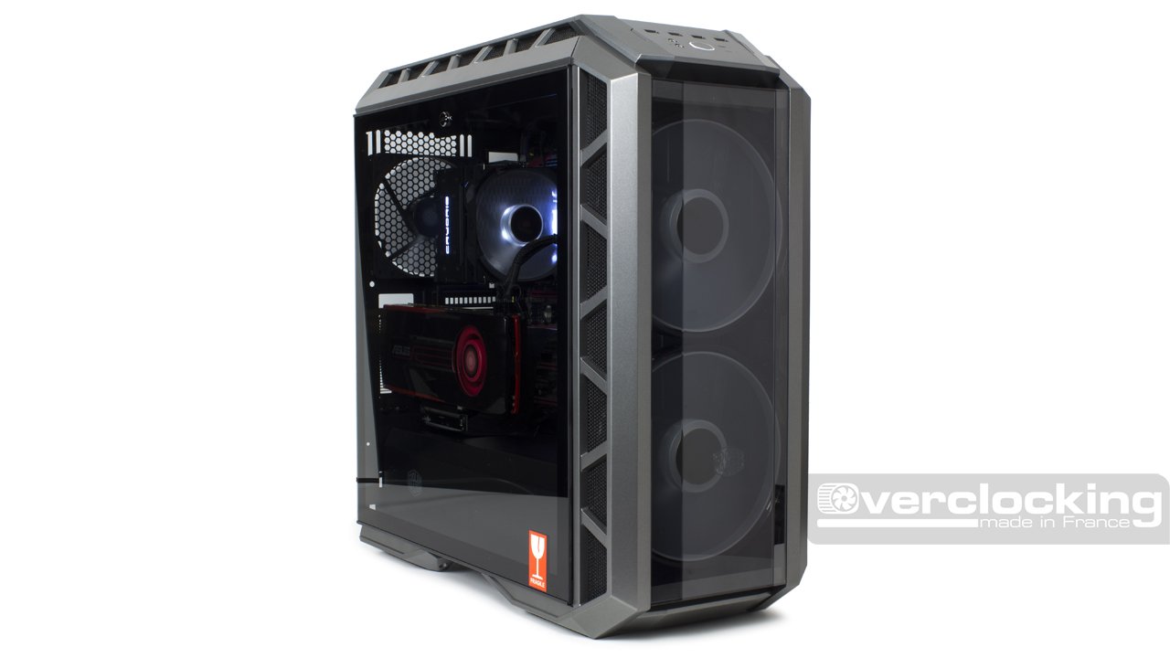

Configuration :
- Processeur : Intel Core i7 4770K
- Carte mère : Asus Maximus VI Extreme
- Carte graphique : ASUS HD 7970
- Ventirad : Cryorig H7 Quad Lumi
- SSD : Kingston HyperX 3K 120 Go
- Disque dur : Seagate Barracuda 2 To
- Alimentation : Corsair HX850
