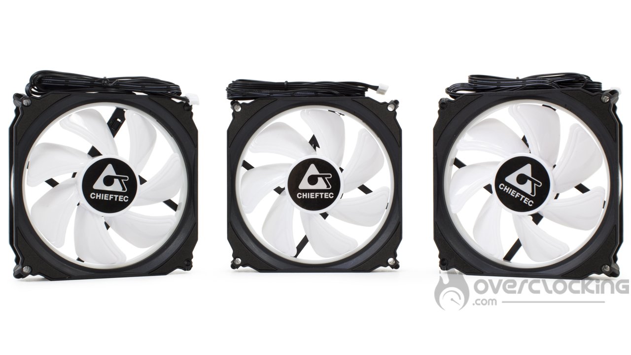

Au programme, on retrouve donc des ventilateurs en 120 mm, un format standard dans le domaine. Ces derniers affichent également une épaisseur classique de 25 mm. Pas de format slim ici.

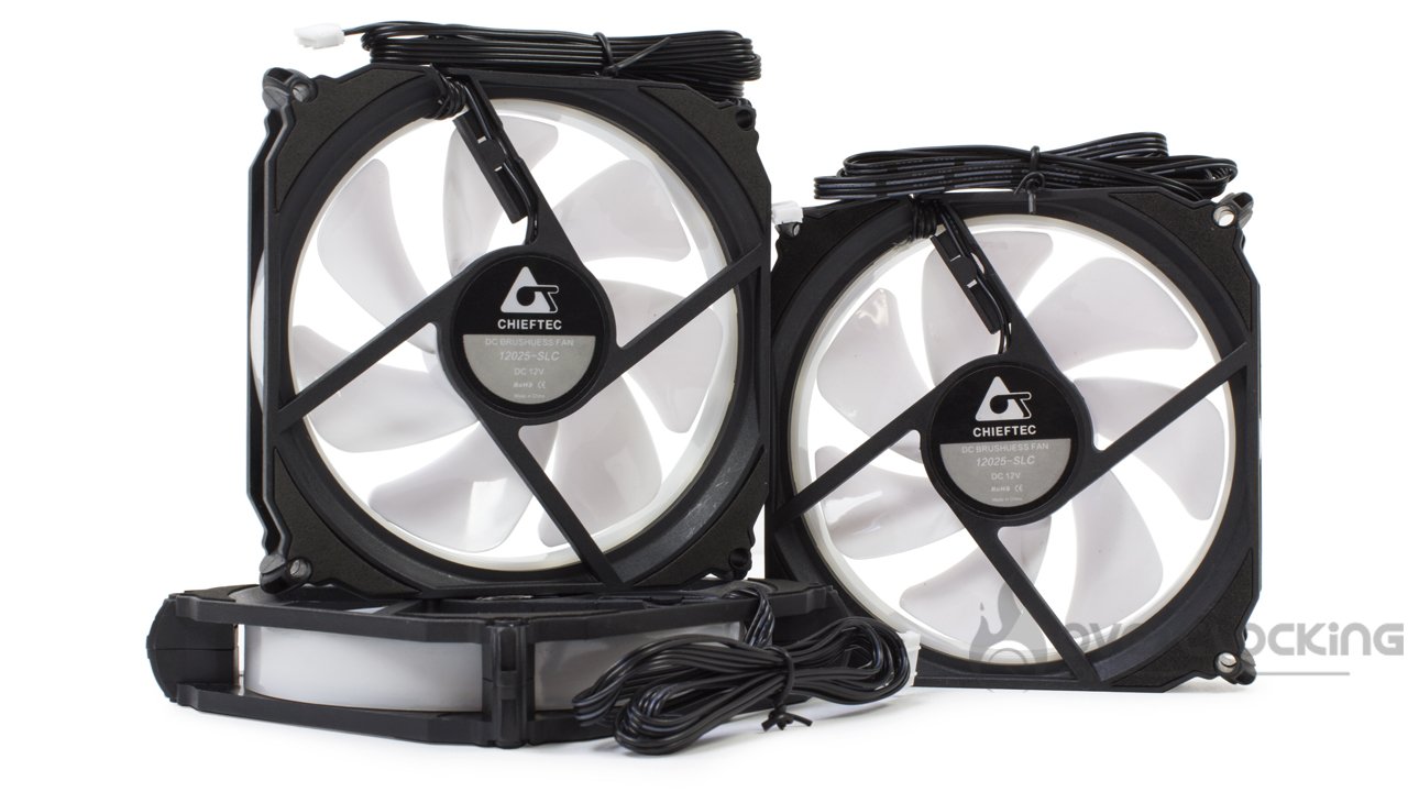

Visuellement parlant, il n’y a pas grand chose à redire à leur sujet. Nous avons un cadre noir en PVC avec des pâles blanches brillantes. Aux quatre coins du cadre, la marque dispose des patins en mousse anti-vibrations. Le but étant de limiter les bruits parasites liés aux exponentielles vibrations des ventilos sur leur support.
Concernant les pâles, ces dernières sont au nombre de  sept et sont relativement élargies. Par ailleurs, nous restons assez dubitatifs sur la qualité perçue de ces dernières. L’aspect brillant leur confèrent un côté cheap.
Chieftec Tornado aRGB
Comme nous vous le disions, les Tornado sont des ventilateurs éclairés par des diodes aRGB. Ces dernières se situent au niveau du cadre, à l’intérieur d’un anneau translucide. En fonctionnement, l’éclairage se reflétera dans les pâles. Quant à leur nombre, le constructeur n’y va pas de main morte en équipant ses ventilateurs de 16 diodes.
Avant de passer aux caractéristiques annoncées par le constructeur, petit mot sur la connectique. A ce sujet, nous avons le droit à un connecteur propriétaire à six broches au bout d’un câble mesurant ~58 cm. Ce dernier affiche des brins collés et de couleurs noirs.
