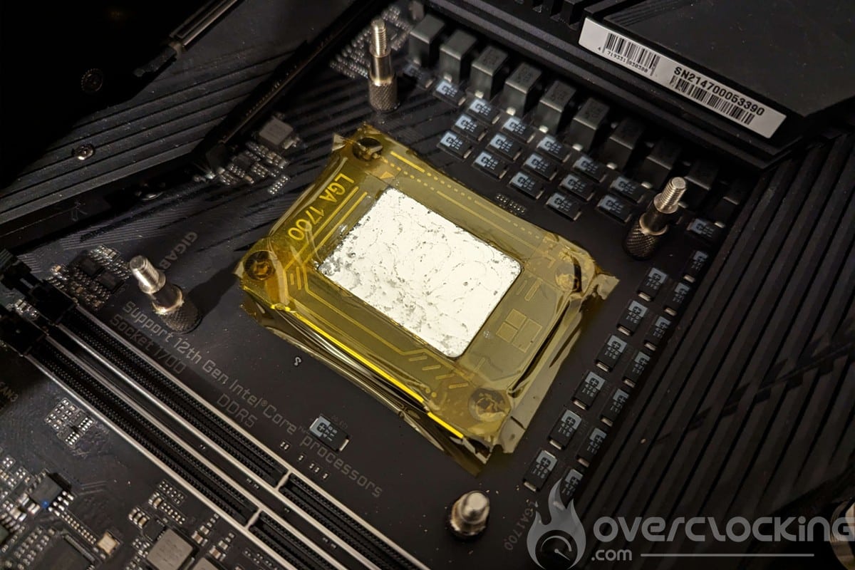

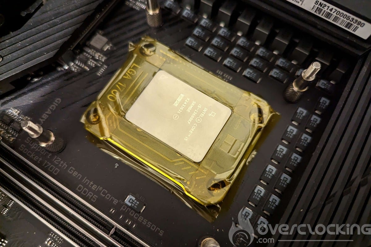

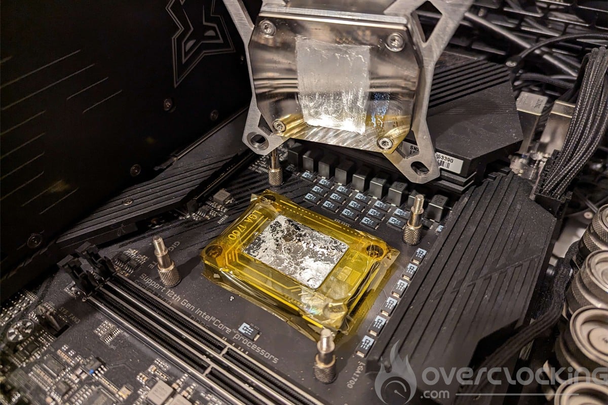

Passons maintenant aux résultats et aux impressions de cette pâte thermique be quiet! DC2 PRO. On commence par l’application de celle-ci, pour l’usage sur IHS CPU, cela est assez dangereux, il faudra plutôt envisager un usage en direct die ou après delid. Dans notre cas, nous avons utilisé du Kapton pour protéger la frame en Aluminium. Le métal liquide a été étalé sur la surface de l’IHS ainsi que du waterblock.
Il ne faut surtout pas que le métal liquide rentre en contact avec de l’aluminium, l’application sur du cuivre est donc obligatoire à minima, mais on le déconseillera aussi. Privilégiez donc des surfaces en cuivre nickelé pour son application.
