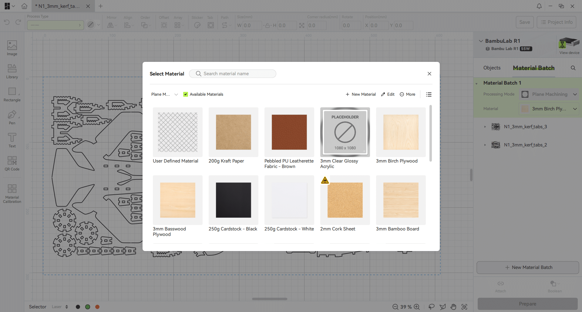

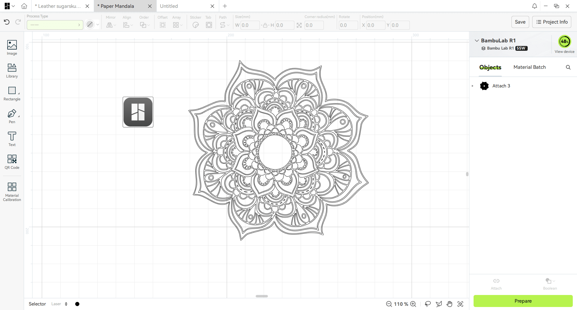

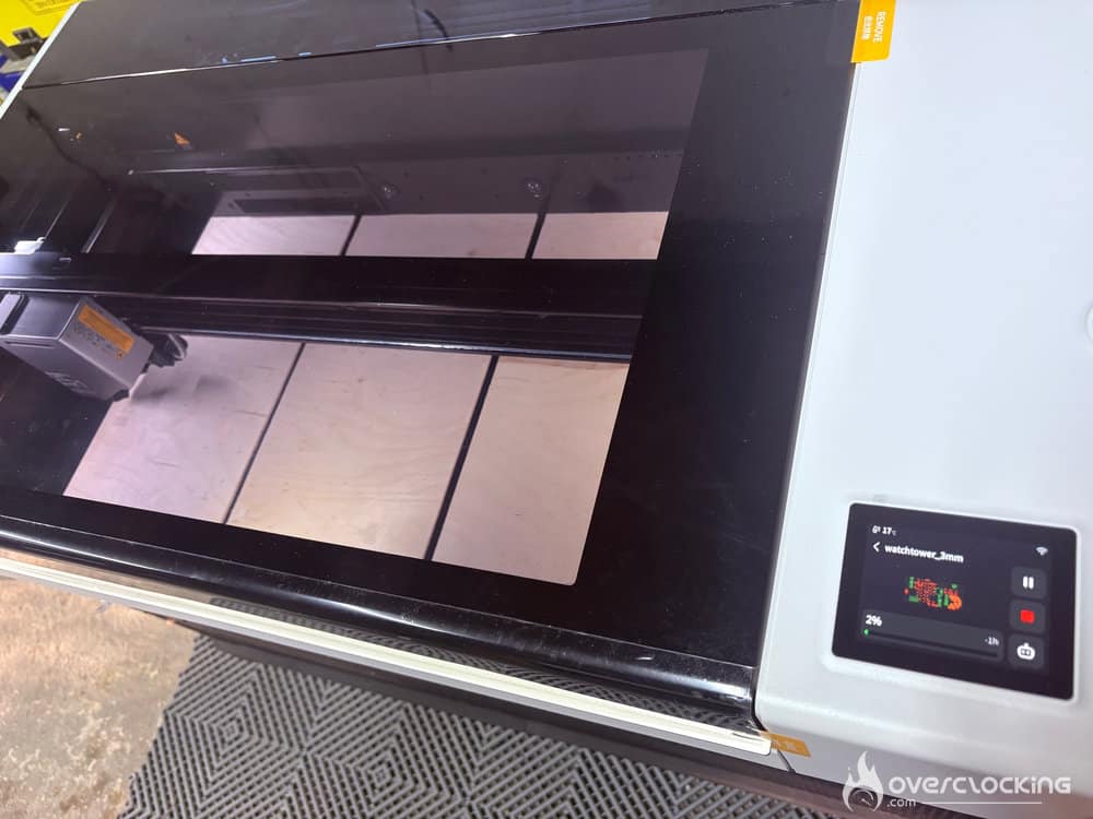

Ayant eu quelques soucis de livraison avec les accessoires et matériaux, mis à part la plaque d’acrylique, nous n’avons utilisé que des produits qui ne viennent pas de chez Bambu Lab. Ce qui nous a permis de valider une utilisation plus poussée sans trop utiliser les paramètres par défaut.

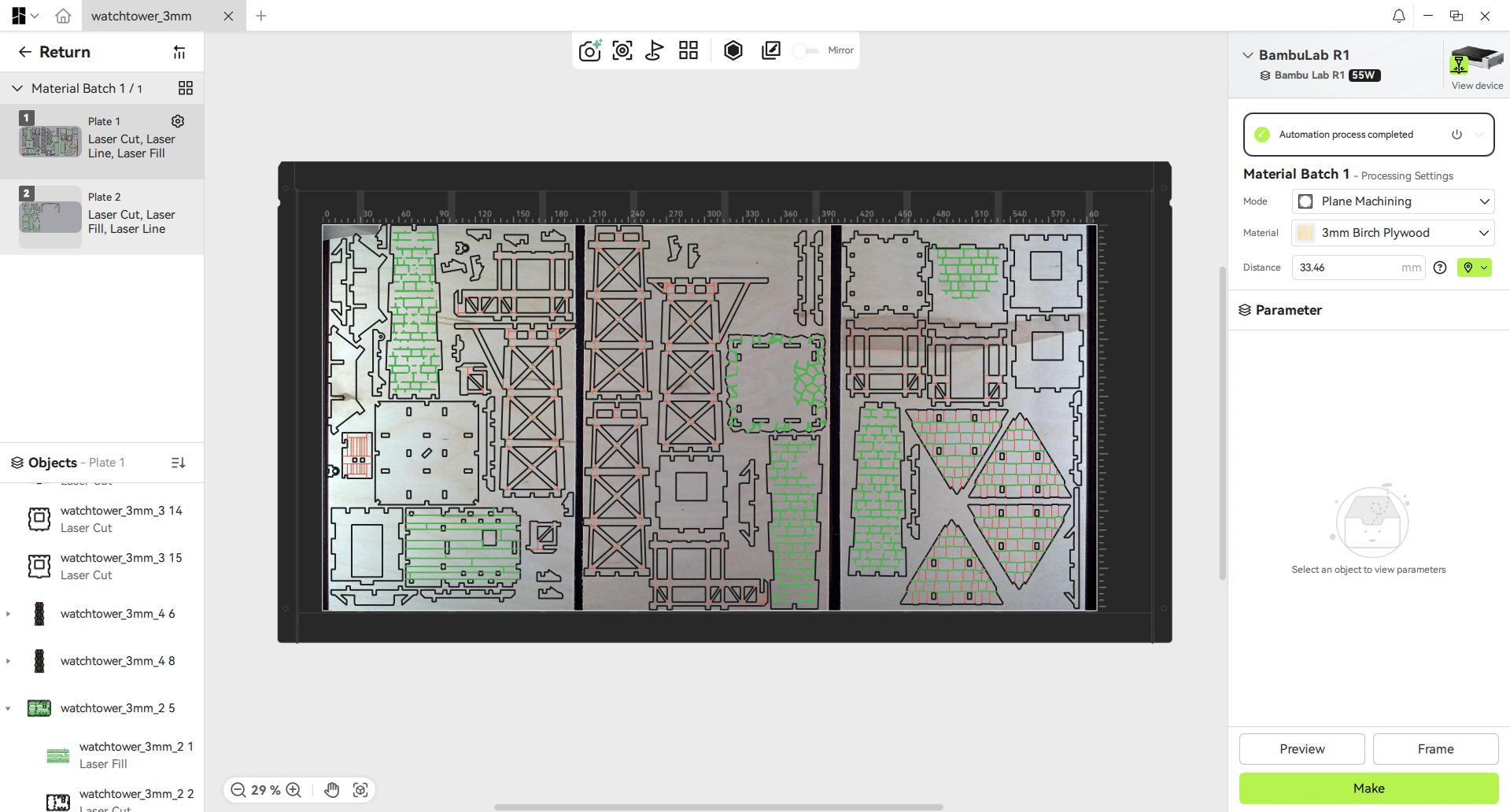

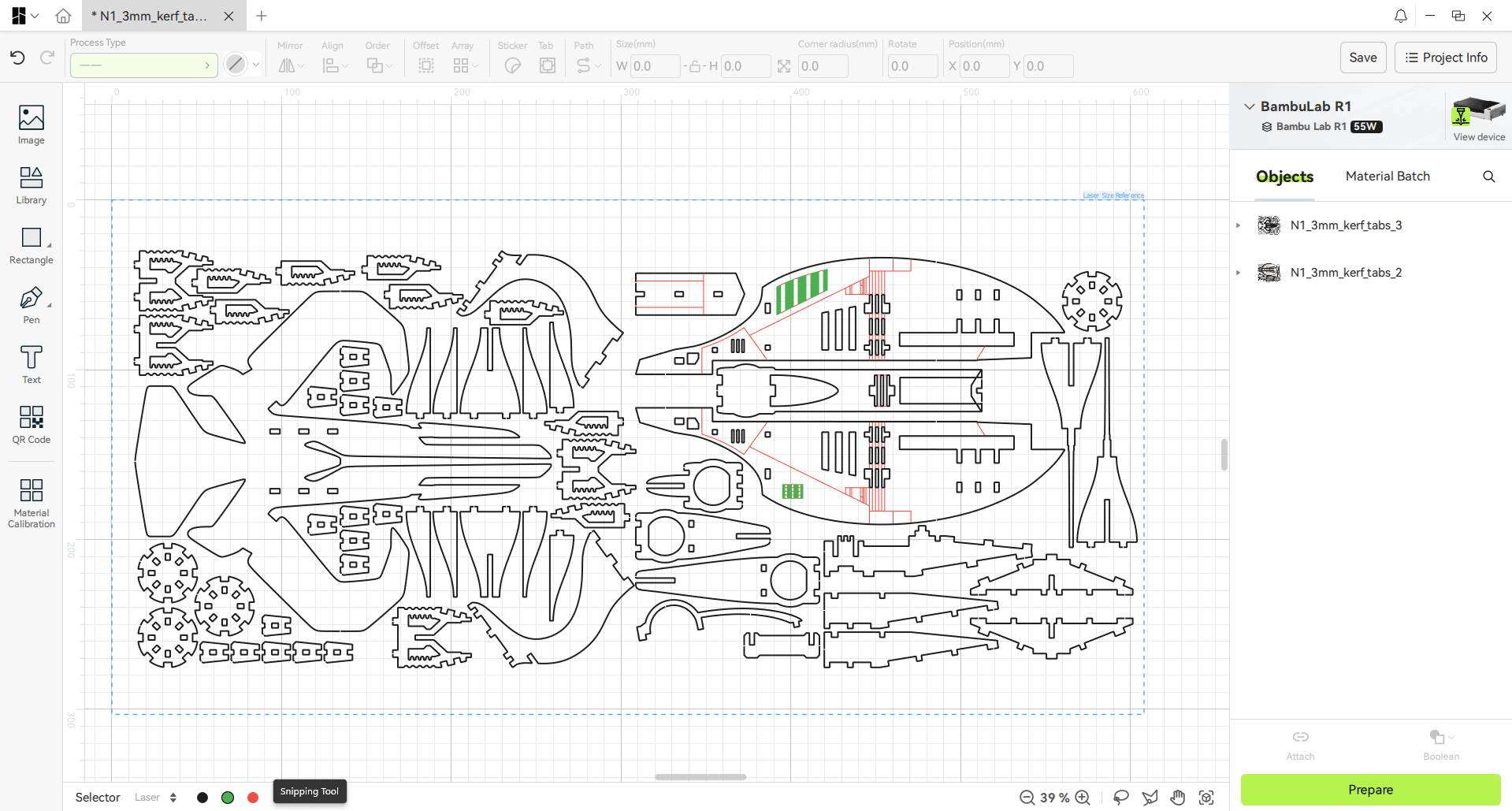

Avec la Bambu Suite, il y a une grande quantité de préconfigurations (tous les matériaux Bambu Lab sont inclus) et les paramétrages sont parfaits. Si vous souhaitez ajouter des matériaux, rien de plus simple, remplissez les informations, et une fois les tests effectués, le logiciel vous demandera si vous souhaitez ajouter l’image dans le dossier pour mieux choisir les paramètres par défaut. Un véritable guide pas à pas qui nous a bluffé.

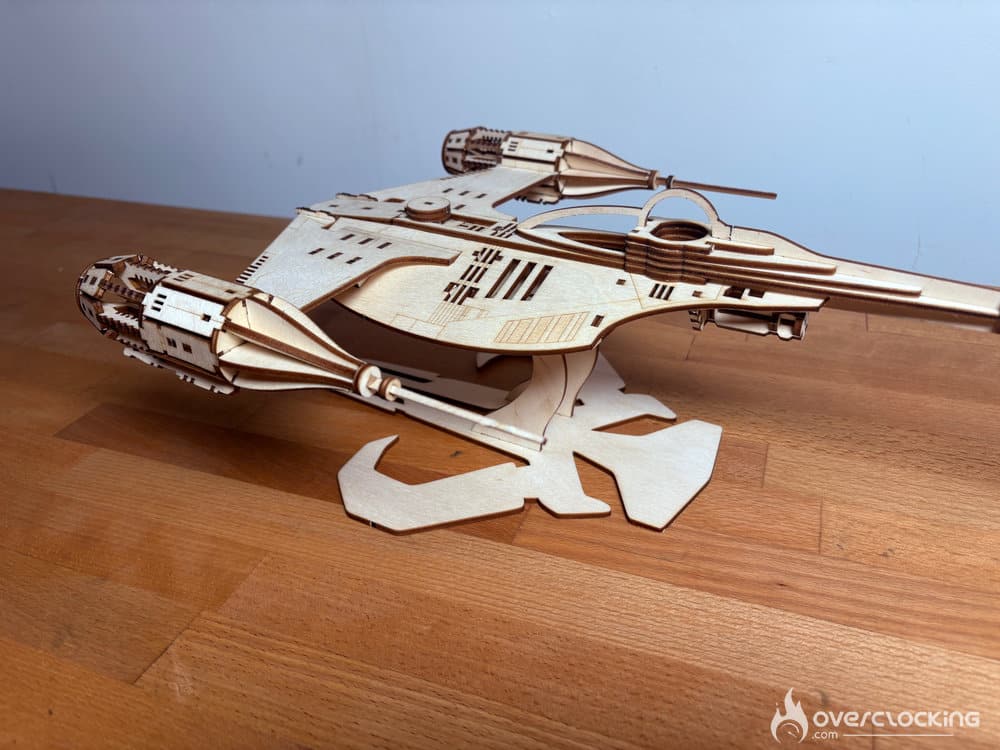

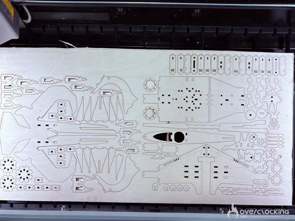

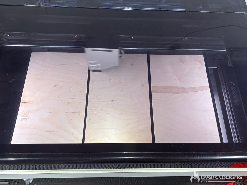

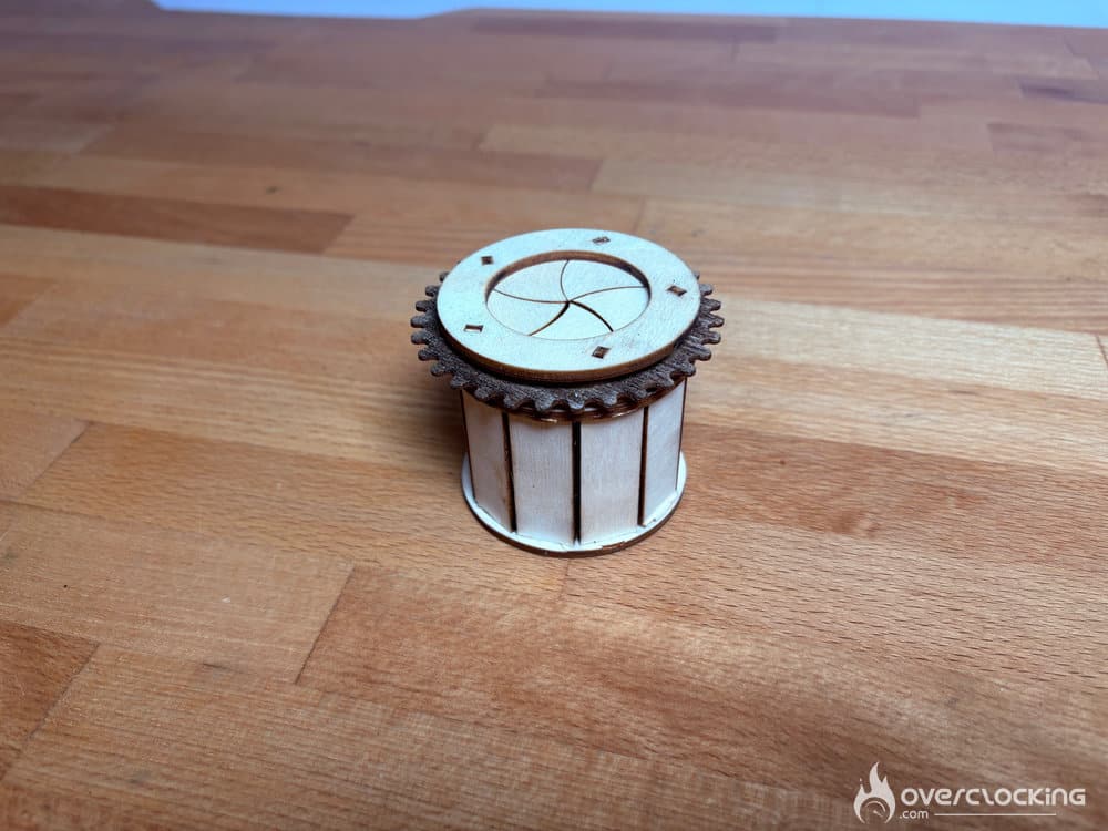

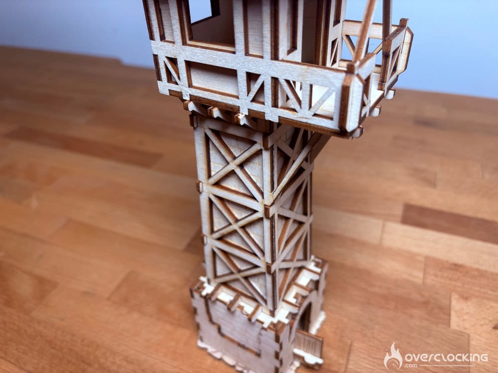

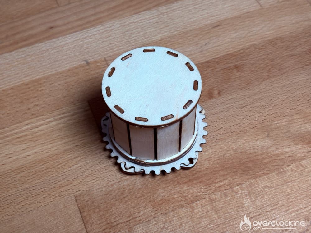

Bois – Découpe + gravure
Par rapport à une machine laser à diode, la R1 découpe le bois avec très peu de carbonisation, et les découpes sont très précises. Les modèles suivants ont été assemblés sans colle.
Retrouvez les modèles ici : Vaisseau Mandalorian N-1 Starfighter, la Tour médiévale, la boîte “iris”.

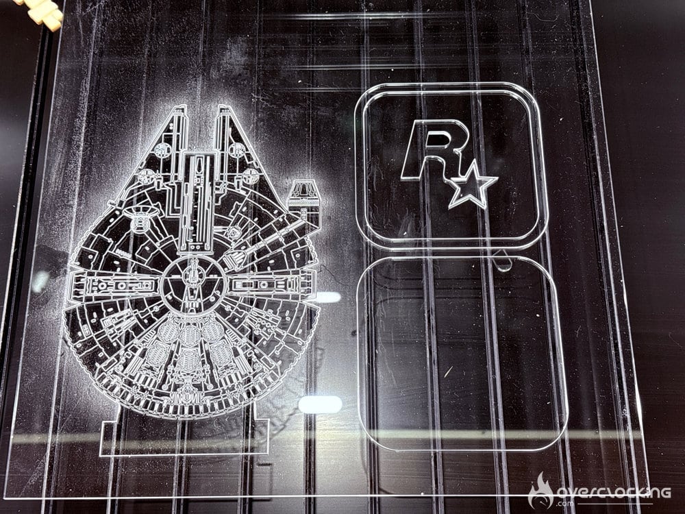

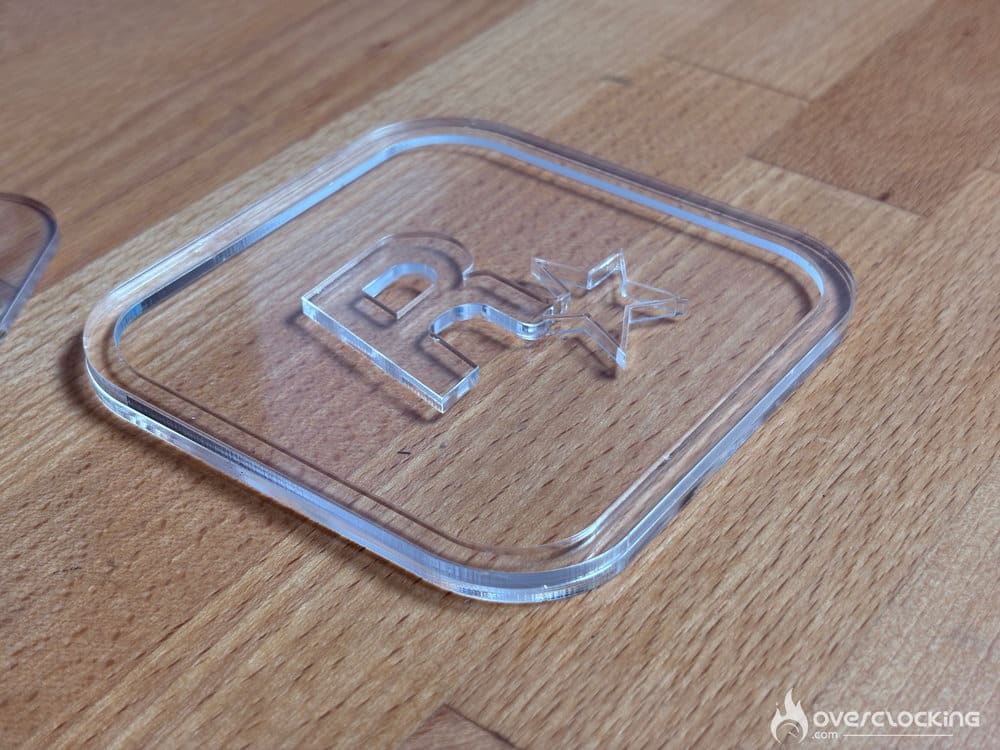

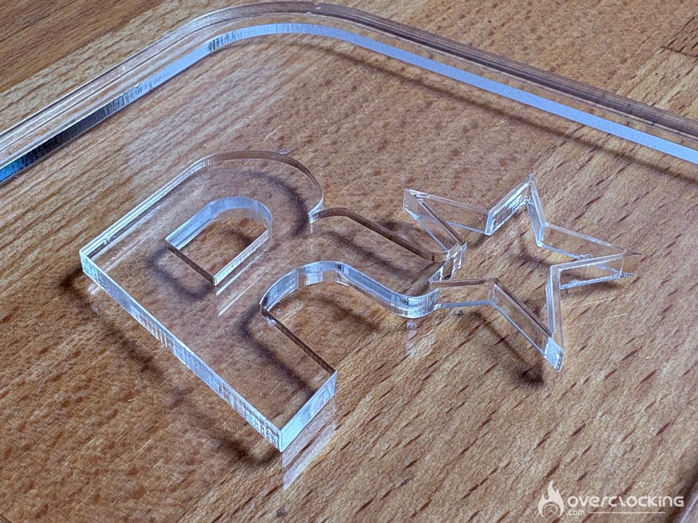

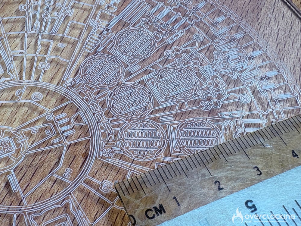

Acrylique – Découpe + gravure
L’acrylique transparent est le domaine où le laser CO2 fait toute la différence. En effet, un laser à diode traverserait tout simplement ce matériau sans laisser de trace. La découpe et la gravure sur l’acrylique sont parfaites : précises et nettes. Je vous laisse admirer le résultat (sans ponçage).

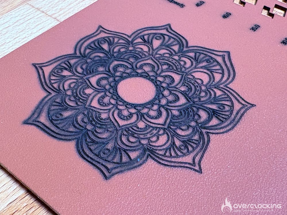

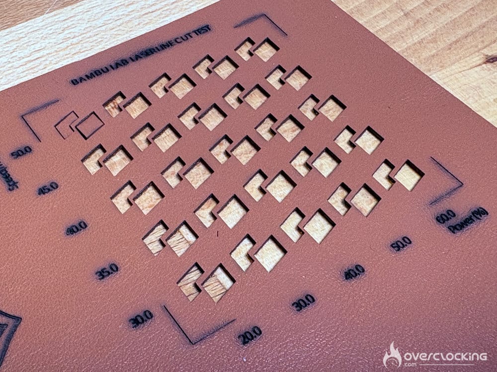

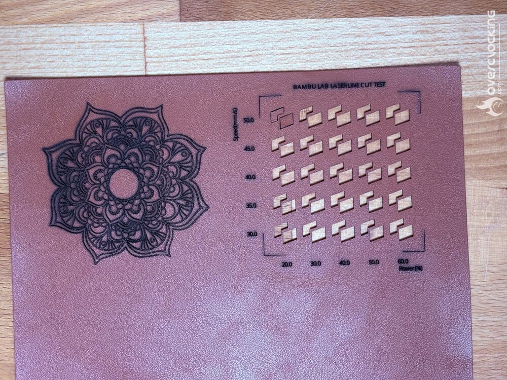

Cuir – Découpe + gravure
Pour le cuir, pas de surprise, ici, nous pourrions peaufiner les réglages pour plus ou moins de profondeur, et de largeur du marquage. Malheureusement le temps nous manquait cruellement.

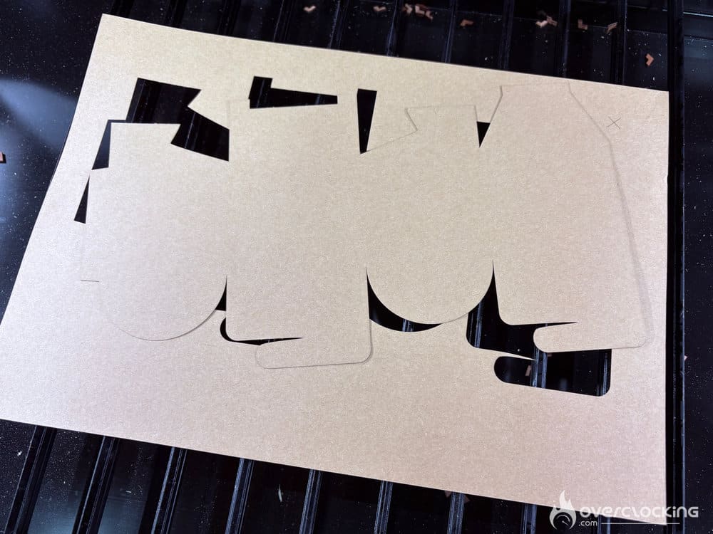

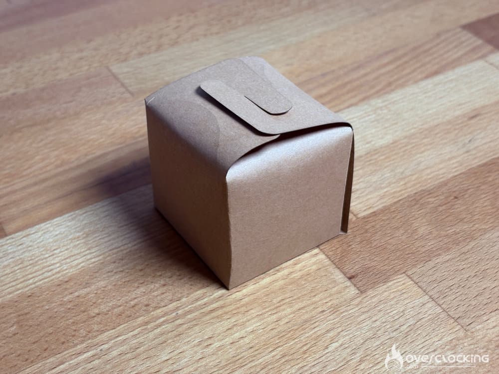

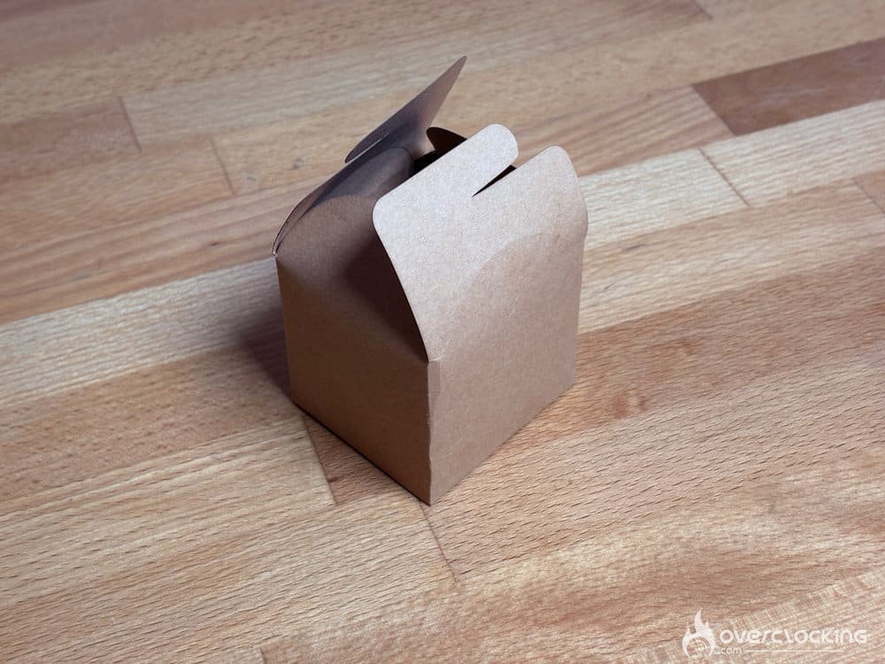

Carton – Découpe + gravure
Rien de plus simple, les paramètres par défaut font l’affaire, vous pourrez marquer et découper du papier et du carton. Le marquage aidera pour avoir des pliures plus propres.

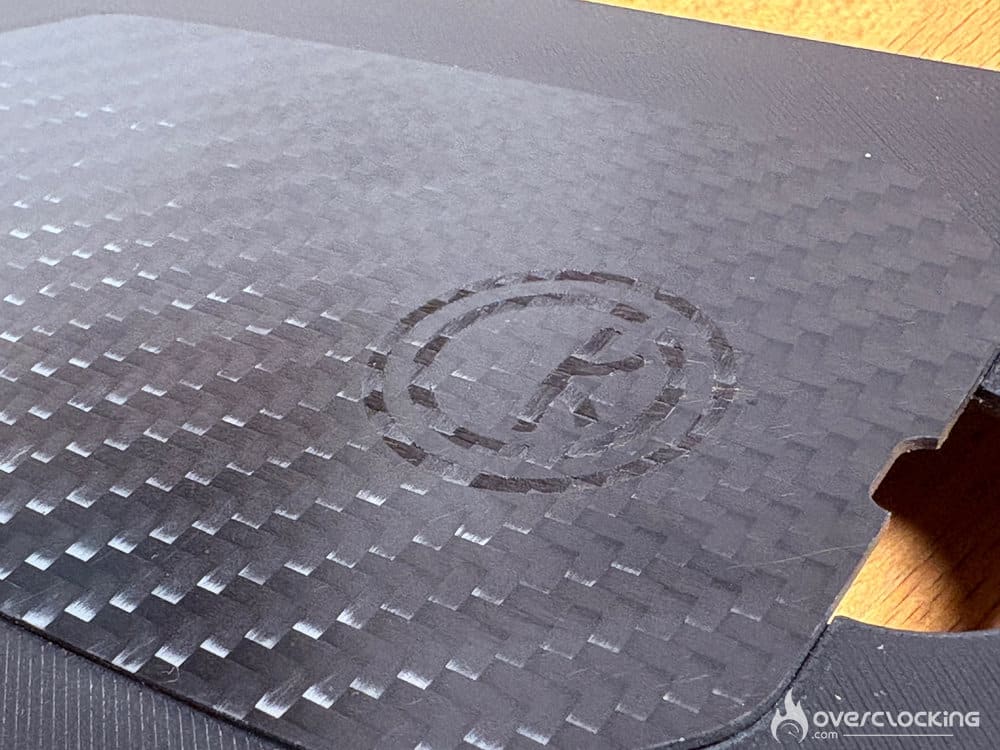

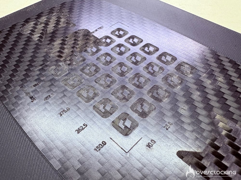

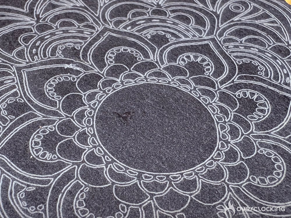

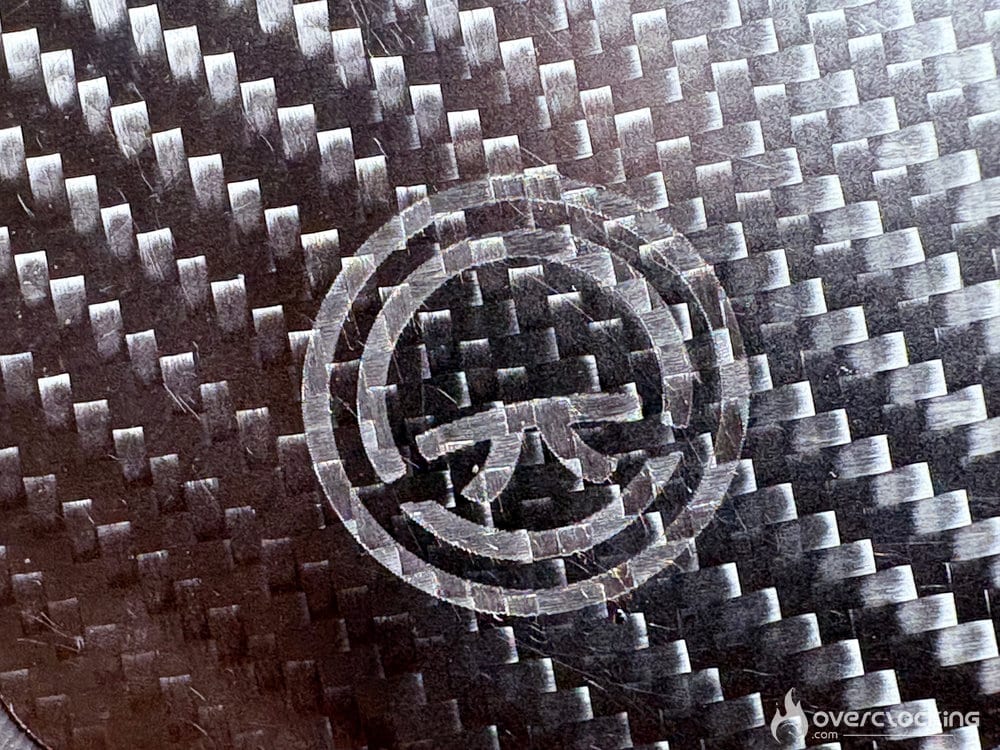

Fibre de carbone – Gravure
Il n’est pas trop conseillé de graver sur de la fibre de carbone, les vapeurs sont toxiques et ne font pas bon ménage avec les lentilles. Cependant, les lasers CO2 sont tout à fait capables de graver en venant brûler la couche de résine (transparente) ce qui nous laisse avec de superbes gravures. Nous avions passé 2 journées avec la LX2 de LaserPecker pour avoir des résultats moyens. Il aura fallu 5 minutes avec la R1 et le résultat parle de lui-même.

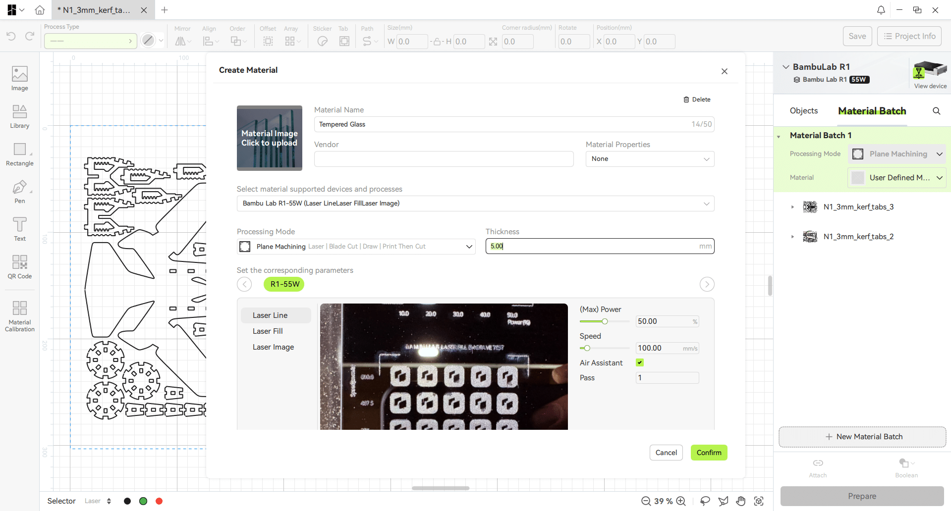

Verre trempé – Gravure
Pour les modders PC, la gravure sur le verre trempé risque d’intéresser. Ici, le laser vient faire des microfractures, le but du jeu est de trouver la fréquence et la puissance pour avoir le maximum de détails et de profondeur. On peut voir les matrices de tests de lignes et de remplissage sur la première image. Encore une fois, il aura fallu 10 minutes pour trouver un paramètre plus que correct.

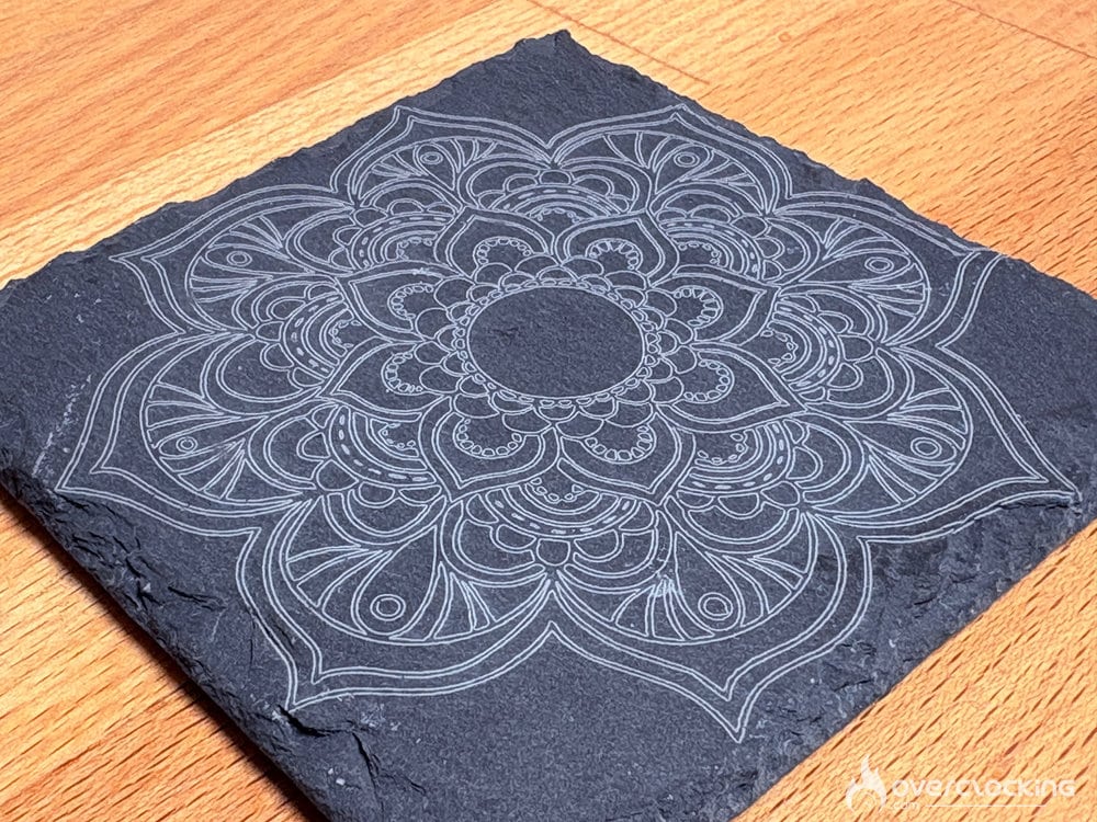

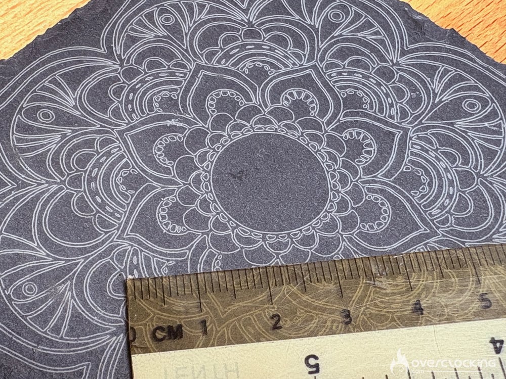

Pierre – Gravure
Sur la pierre, rien de plus simple, le traçage est parfait, je vous laisse admirer la précision.
