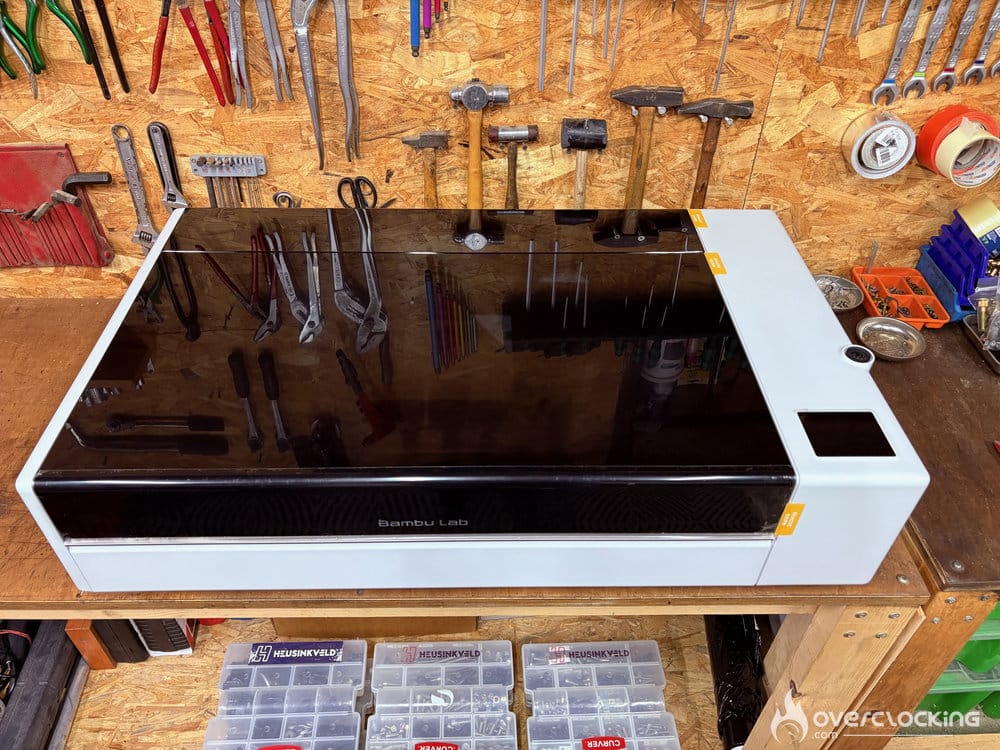

Bambu Lab est surtout connue pour ses imprimantes 3D, mais le R1 est sa première découpeuse laser et son premier produit en dehors de l’impression 3D. Il s’agit d’une machine laser CO2 de 55 W dotée d’une zone de travail de 600 × 300 mm et de vitesses pouvant atteindre 1000 mm/s. Elle peut travailler sur des matériaux transparents et découpe le bois proprement, tout en conservant la simplicité d’utilisation propre à Bambu Lab. Sans surprise : le R1 est excellent. Les quelques défauts relevés sont mineurs et concernent surtout le logiciel, et devront être corrigés très prochainement.
La Bambu Lab R1 vient tout juste d’être lancée au prix de 2499 €.

La R1 est livrée dans un carton de 1095 × 725 × 310 mm, et la machine pèse 33,5 kg. Bambu Lab indique des dimensions de 940 × 660 × 650 mm capot ouvert. La marque recommande de laisser 100 mm de dégagement à gauche, à droite, à l’arrière et au-dessus, donc prévoyez environ 1140 × 860 × 750 mm d’espace sur votre bureau.

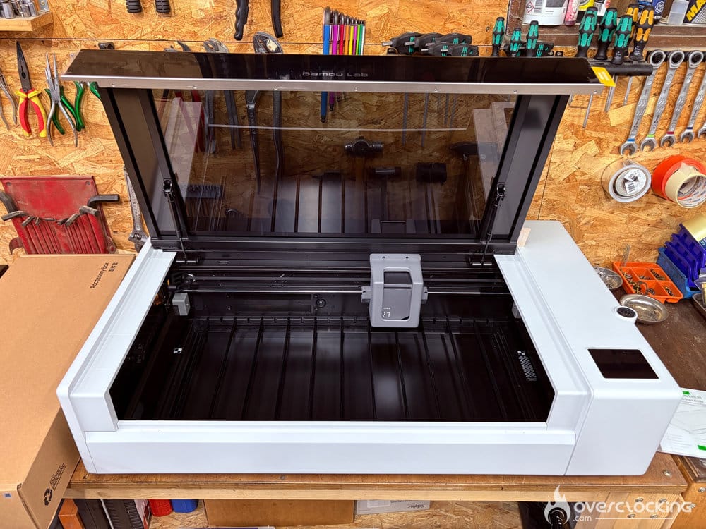

À l’intérieur, la R1 regorge de capteurs. Le système de Bambu Lab, baptisé TriSense, combine une caméra BirdsEye couvrant l’ensemble du plateau, une caméra sur la tête laser pour les gros plans, un laser de pointage qui marque l’endroit précis sur le matériau, un laser de mesure de distance pour la mise au point automatique, ainsi que des encodeurs XY qui suivent la position de la tête en temps réel.
Clé de sécurité, arrêt d’urgence et capteur d’ouverture du capot.
Les ports d’extension internes, sûrement destinés à l’accessoire rotatif.
La ventilation repose sur un système de flux croisé à deux canaux : l’air entre d’un côté et est expulsé par l’arrière grâce à un ventilateur radial. Le système est bruyant, mais l’extraction des fumées est bien meilleure que chez les concurrents que nous avons testés. Le purificateur E1 Pro est optionnel, mais tant que les fumées sont évacuées hors de votre espace de travail, l’extraction intégrée fait très bien le travail.
Tout est dans les détails, le plateau inférieur repose parfaitement sur le dessus de la machine pour nettoyer ou ramasser les pièces tombées pendant une découpe.
Les trois miroirs sont tous facilement accessibles, aimantés et sécurisés en place pour les nettoyer lors des maintenances.
