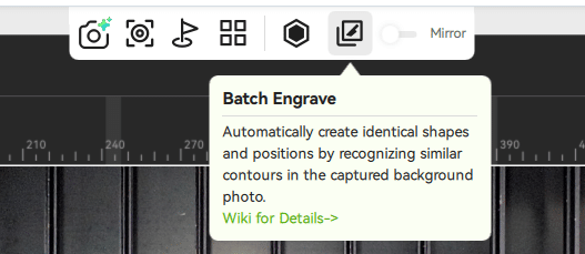

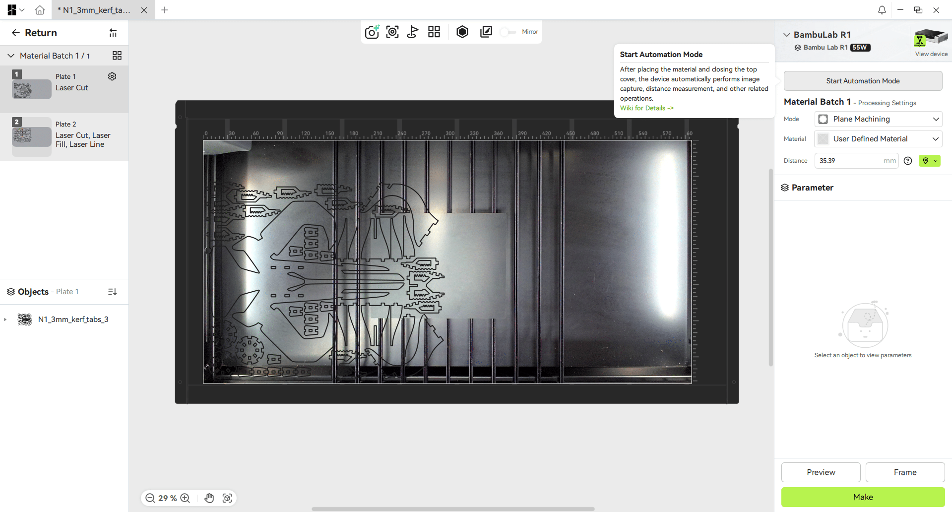

Dans le logiciel, tout est expliqué pas à pas, inutile d’être un professionnel pour se lancer et c’est là où Bambu Lab est fort. Le logiciel regorge aussi de fonctions qui font gagner du temps, avec un bouton « auto » pour presque tout :
  • Arrangement automatique. Plus besoin d’imbriquer les pièces à la main. Bambu Suite les place en fonction de la taille réelle de votre matériau, et s’adapte même si celle-ci change à chaque fois. Si vous déposez plusieurs petites chutes sur le plateau, le logiciel les repère et les utilise.
  • Détection des matériaux. Il peut même repérer la présence de plusieurs types de matériaux sur le plateau.

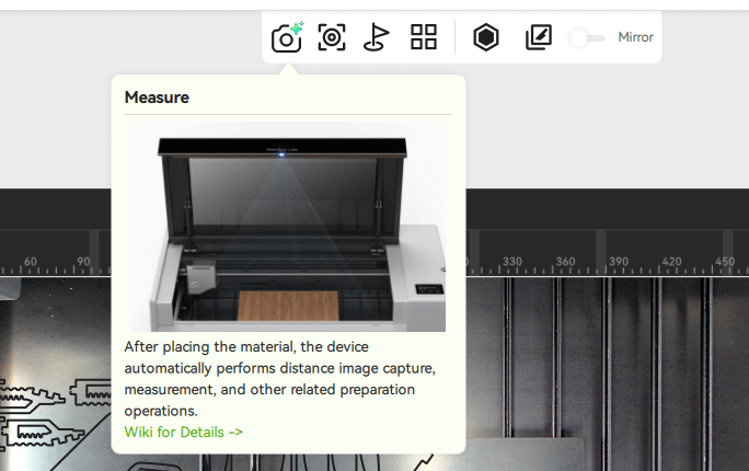

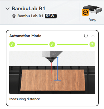

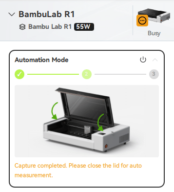

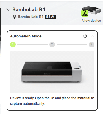

  • Capture par caméra. Plutôt qu’une caméra fisheye au-dessus du plateau, le R1 prend la photo capot ouvert, puis émet un bip pour indiquer quand le refermer. Besoin de plus de détails ? La caméra sur la tête viendra photographier la zone que vous souhaitez de très près.
