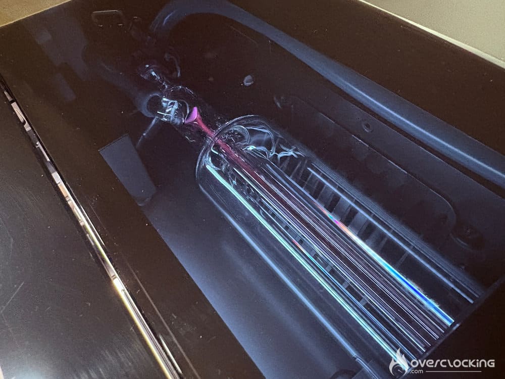

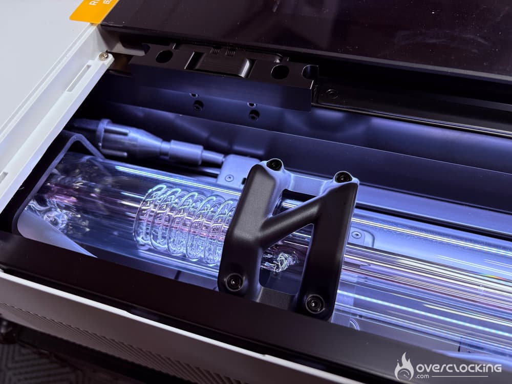

Le laser CO2 de 55 W est le cœur du R1, une évolution majeure par rapport à une diode. Un laser à diode traverse directement l’acrylique transparent et le verre, contrairement à un laser CO2. Cela signifie que le R1 peut découper et graver des matériaux transparents là où les machines à diode peinent, avec des découpes très précises. Il fonctionne aussi avec un plus large éventail de matériaux et brûle moins, si bien que les bords du bois ressortent très propres, sans carbonisation.
