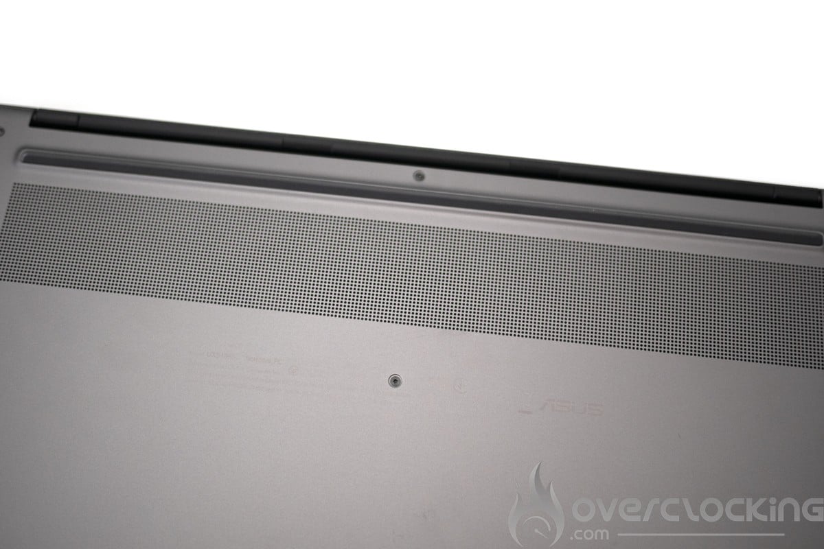

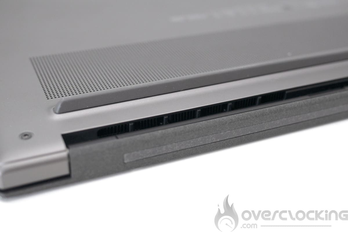

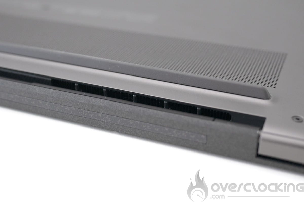

À l’extérieur, nous avons une grande ouverture sur le dessous pour aspirer l’air frais puis expulser l’air chaud en dessous de l’écran.

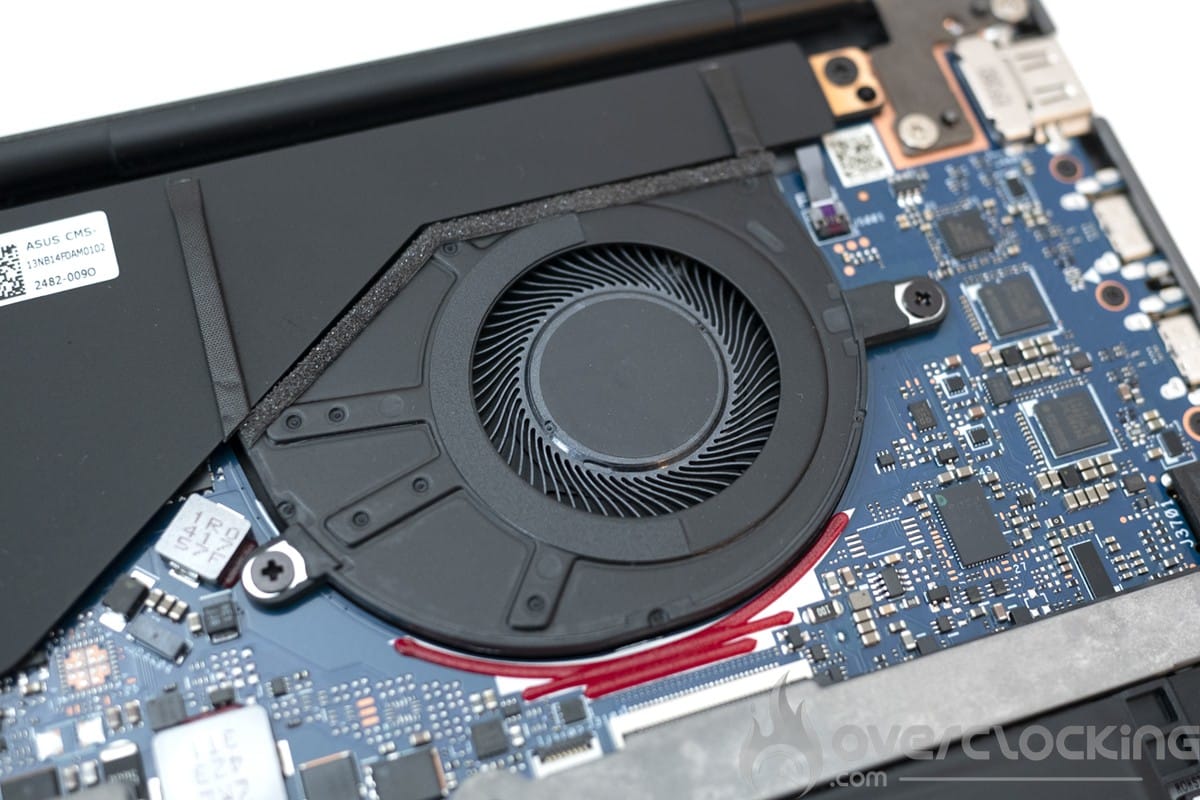

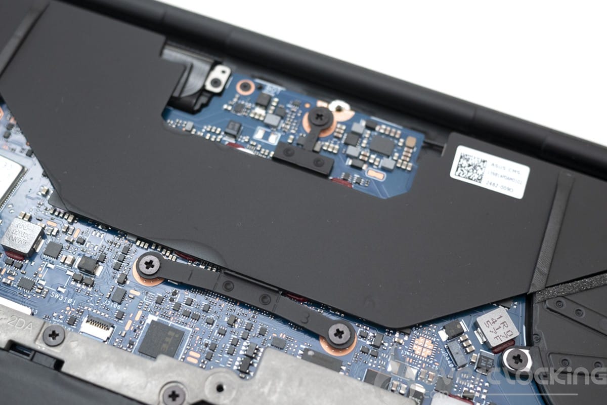

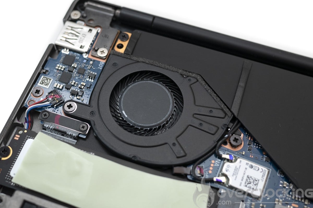

À l’intérieur nous avons deux ventilateurs qui viennent refroidir une chambre à vapeur placée sur le CPU.

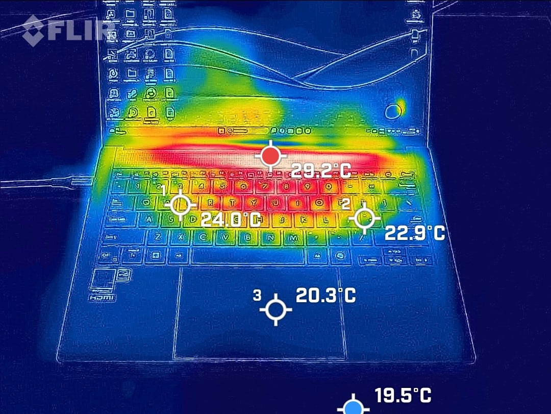

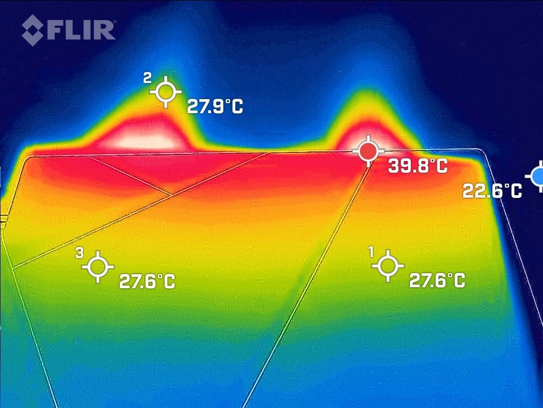

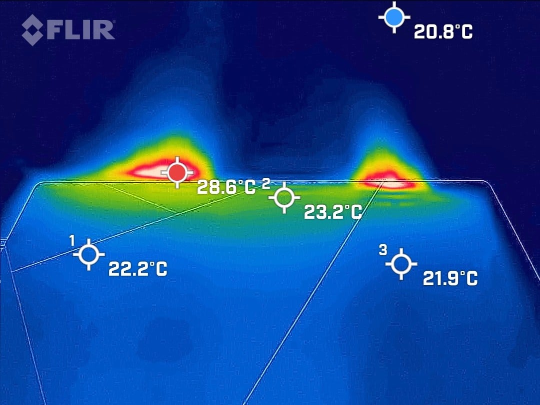

Mesures en IDLE

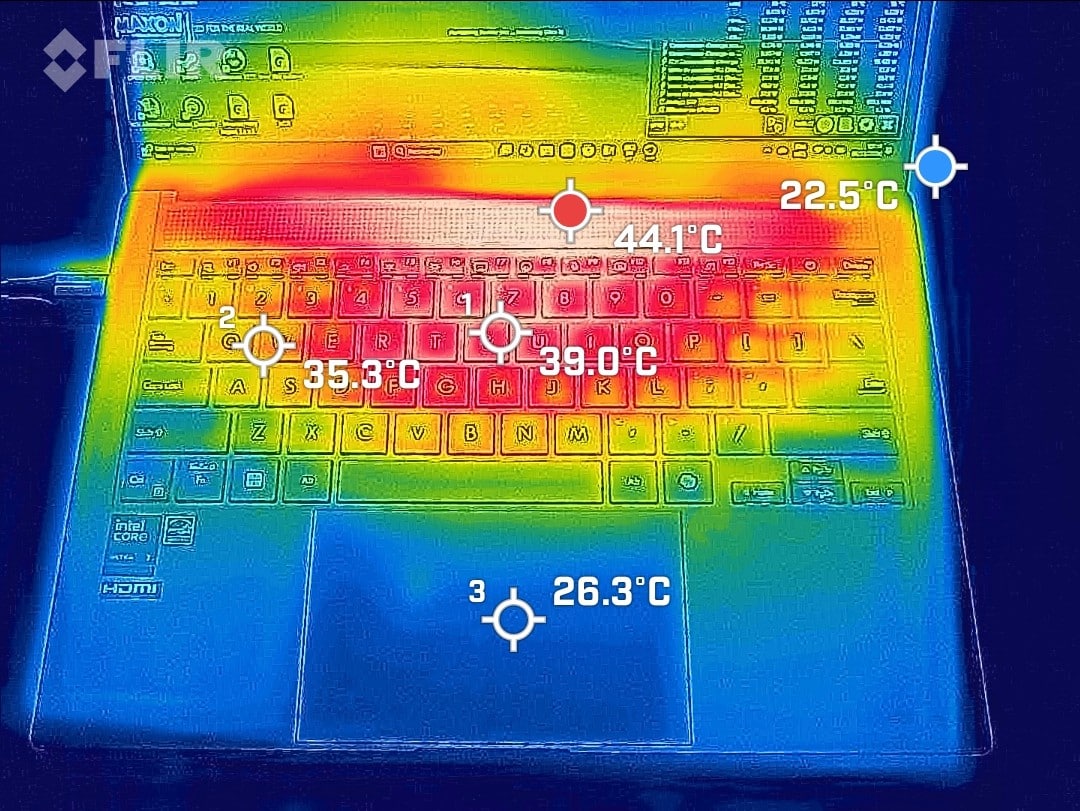

Mesures en charge de 10 Min sur Cinebench R23
Dans les faits, le système de refroidissement arrive à tenir un 2700 MHz sur PCore et 3200 MHz sur Ecore à moins de 17W pour une température se stabilisant à 66 °C. La fréquence et la consommation baissent grandement après plusieurs minutes pour passer de 4200  Mhz et 3700 MHz à plus de 20W (et 40W en pique) pour 75°C aux valeurs vue plus haut. Hélas, cela se fait en impactant les performances de plus de 30% avec un score final de 6400 points.
Le Zenbook S14 est donc très bien refroidi et arrive à maintenir de bonne fréquence même sur de longues durées tout en gardant le CPU frais. Pour les températures en surface, il faut compter 20 à 29 °C en IDLE et 26 à 44 °C en Charge coté clavier.
