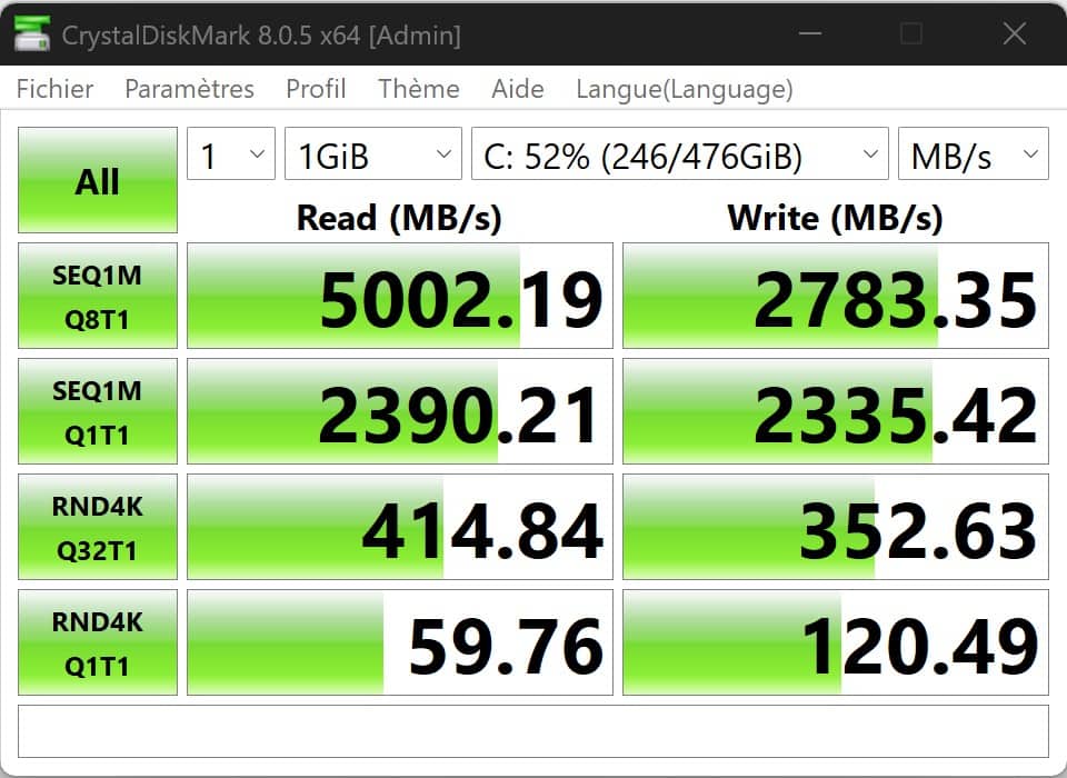

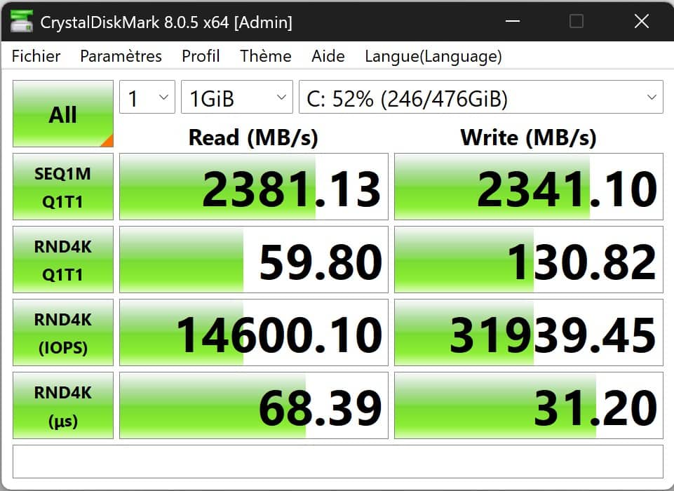

Pour le stockage, nous avons un SSD Samsung PCIe 4.0 x4. Les performances de ce SSD sont très décevantes au niveau des débits mais acceptables en latence. Compte tenu du prix de ce laptop nous aurions aimé voir un SSD plus véloce.

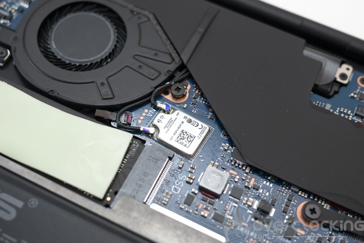

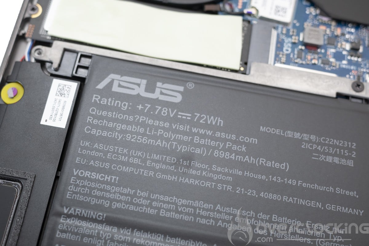

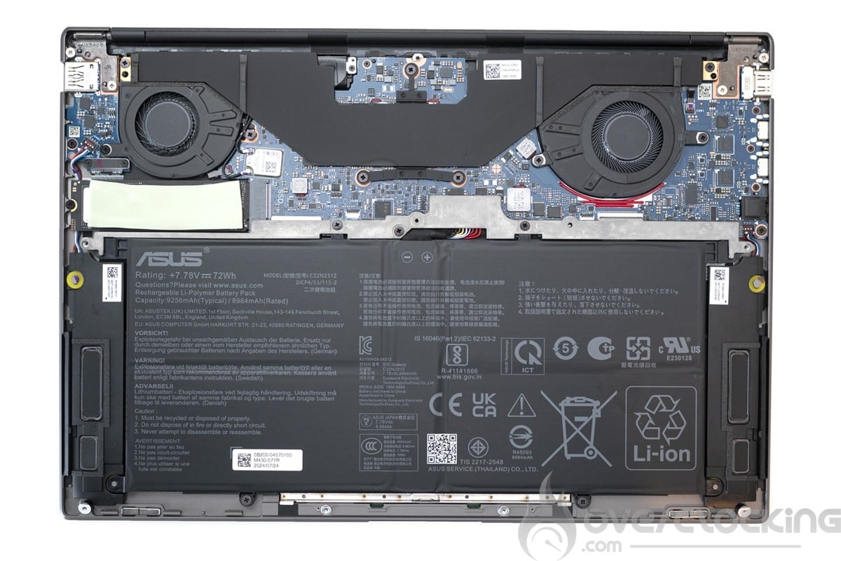

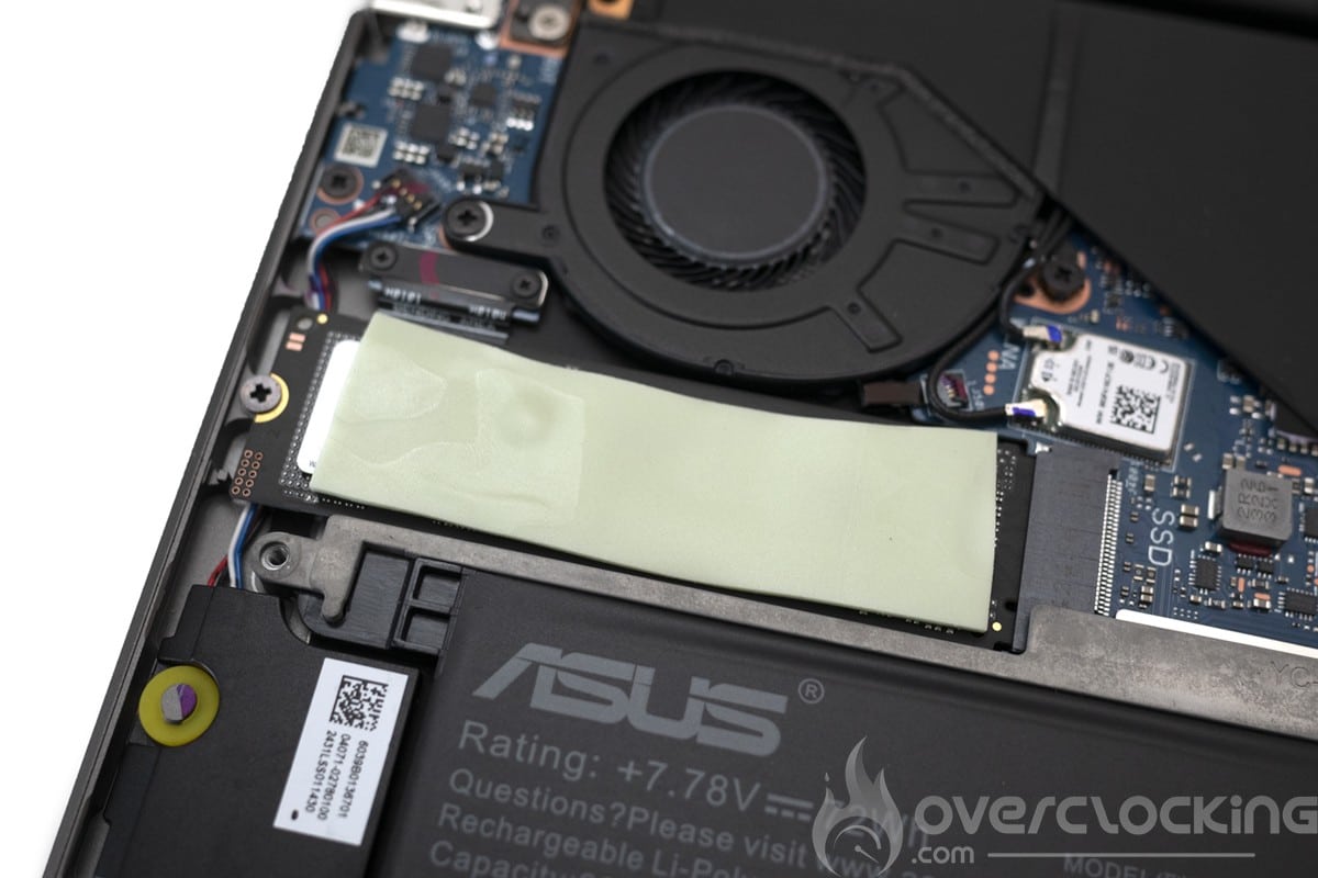

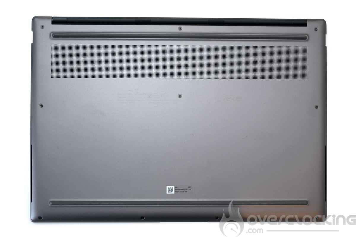

Le démontage se fait en retirant les 8 vis au dos de l’appareil, il faudra ensuite utiliser des outils en plastique comme dans les kits ifixit. Pour toute modification ou manipulation, il faudra débrancher la batterie.
D’un point de vue modification, nous avons accès facilement au seul slot M.2 en PCIe 4.0 x4 au format 2280. La carte Wi-Fi est quant à elle soudée au PCB, il sera difficile de la changer. Pour ce qui est de la répétabilité, nous ne sommes donc pas sur un très bon élève même si le SSD remplaçable reste un plus.
