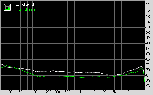

Rรฉponse en Frรฉquence :
Pour commencer ร  tester la carte son, nous analyserons sa rรฉponse en frรฉquence. La rรฉponse en frรฉquence est la mesure de la puissance du signal obtenuย selon la frรฉquence du signal en entrรฉe. Une carte son idรฉale aurait une rรฉponse en frรฉquence en forme de droite horizontale ร  +0dB (cela voudrait dire quโ€™elle restitue de la mรชme maniรจre toutes les frรฉquences). La rรฉponse en frรฉquence se fait traditionnellement dans le son entre 20 Hz et 20 KHz, le tout sur une รฉchelle logarithmique.
Si vous voulez voir comment faire pour rรฉaliser ces tests chez vousย cโ€™est par ici. Et si vous voulez des dรฉtails sur la signification de ces mesuresย cโ€™est par lร .
Comme il fallait s’y attendre, la Strix X299-E Gaming et sa SupremeFXย S1220A font le job d’une bien belle faรงon.
Comme toujours, la mesure est faite avec une frรฉquence dโ€™รฉchantillonnage de 192 kHz. La plage au-dessus de 20 kHz ne sert pas ร  grand chose pour nos oreilles, nous vous montrons donc que cette partie lร .
Quelle courbe ! Tout d’abord le dรฉcalage entre le cotรฉ gauche est droit est quasiment inexistant, seulement 0.04 dB entre 20 Hz et 20 kHz. Ensuite, hormis une lรฉgรจre remontรฉe entre 20 et 40 kHz d’ร  peine 0.3 dB, la courbe est presque rectiligne jusquโ€™ร  20 kHz. C’est signe d’un bon rendu gรฉnรฉral.

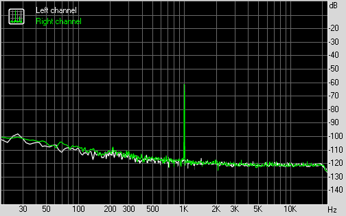

Fidรฉlitรฉ de la carte son :
Nous allons regarder ici en dรฉtails les diverses mesures obtenues par RightMark Audio Analyzer. On comparera avec les cartes dรฉjร  testรฉes dans le passรฉ.
La rรฉponse en frรฉquence, comme on lโ€™a vu, est vraiment excellente. Entre 40 Hz et 15 kHz, les diffรฉrences ne sont que de 0.05 dB maximum (cotรฉ gauche). C’est avec la Maximus VIII Extreme le meilleur rรฉsultat.
Le niveau de bruit est quant ร  lui trรจs bon รฉgalement. Le bruit est un peu moins inexistant que sur les autres cartes avec -90dB mais cela reste trรจs bon. La dynamique va de pair et tourne elle aussi autour de 90dB.
Le taux de distorsion harmonique total est trรจs faible, ce qui augure d’une bonne restitution du signal sonore ! Le niveau de bruit รฉtant faible d’origine, et la distorsion รฉgalement, nous arrivons sur un THD + Noise est plutรดt bon -80.6 dbA, mรชme un des meilleur avec la Extreme.

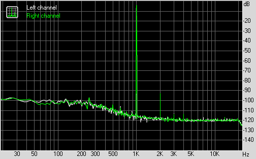

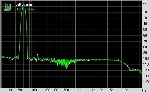

Au niveau de la distorsion d’Intermodulation, le rรฉsultat est un peu moins bon : 3 centiรจmes de % quand la Z170X G1 Gaming รฉtait ร  2 centiรจmes et surtout ย la Maximus VIII Extreme ร  7 milliรจmes ! A 10 KHz plus spรฉcifiquement, la Gigabyte repasse derriรจre, mais la Maximus VIII Extreme reste innaccessible (en dessous du centiรจme de %) !

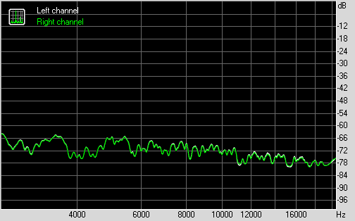

La diaphonie stรฉrรฉo est lรฉgรจrement dรฉcevante avec -83 dB, infรฉrieure aux relevรฉs des autres cartes mรจres. Il en rรฉsulte une lรฉgรจre perturbation d’un canal sur l’autre. La cause est souvent une perturbation liรฉe ร  une induction รฉlectromagnรฉtique. Rien de gรชnant ici, les valeurs restent trรจs bonnes.
