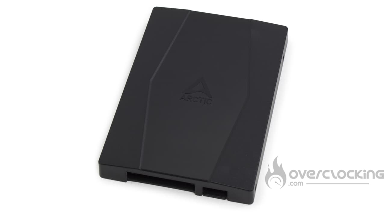

Avec les ventilateurs, Arctic nous a fait parvenir un petit contrôleur RGB pour ses ventilateurs. Ce dernier profite d’un format 2,5″ des plus classiques et pourra être monté dans un panier SSD. Sinon, via les bandes magnétiques ou collante, on pourra le placer directement dans le boîtier.

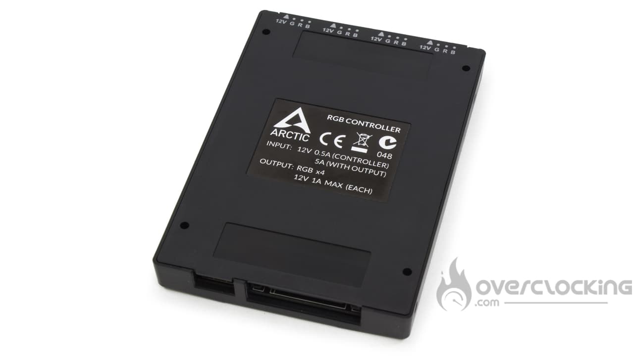

En soi, nous avons affaire à quelque chose d’assez simple avec d’un côté la partie alimentation SATA et USB pour la gestion de la chose. De l’autre, ce sont quatre connecteurs RGB à quatre broches qui sont présents. Vous l’aurez compris, c’est ici que l’on branchera nos ventilateurs ou autre bande de LEDs.

Avec ce boîtier de contrôle, Arctic fourni le nécessaire pour une mise en place dans votre boîtier, qu’il soi en acier (aimant) ou en aluminium via les patchs collants. Sinon, on pourra simplement le visser sur un emplacements 2,5″. Enfin, le raccordement se fera via un câble d’alimentation SATA et les informations seront transmises via le PC et la partie logicielle grâce au câble USB.

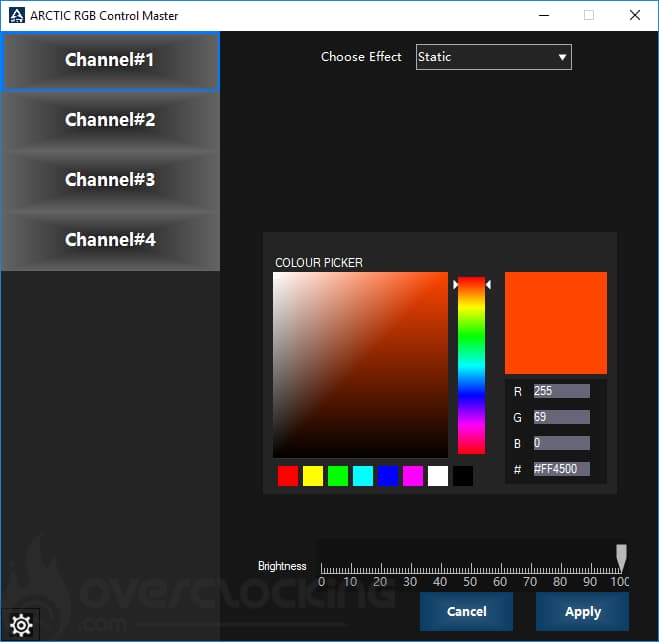

Via le site de la marque, en suivant ce lien, il vous sera possible de gérer l’éclairage de vos périphériques RGB. Pour le téléchargement, nous vous mettons le lien ici, puisqu’il n’est clairement pas bien mis en avant sur la page du produit. Pour l’installation, c’est simple, on décompresse l’archive (.zip), on lance le setup, on suit les instructions, bref, la procédure habituelle.

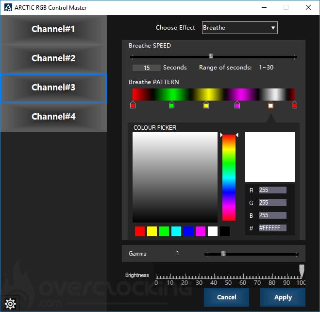

Une fois installé et lancé, nous arrivons sur la fenêtre principale du logiciel avec le choix des différents canaux sur la gauche. Au centre, nous avons une liste déroulante avec les animations disponibles ainsi que les paramètres qui y sont rattachés. Suivant l’effet sélectionné, on pourra configurer la vitesse de répétition, les couleurs, en ajouter ou en enlever, etc.
On est donc sur quelque chose d’assez classique dans les fonctionnalités proposées. Toutefois, on notera une bonne réactivité du système, avec un aperçu en direct sur le matériel.
Arctic RGB Control Master SettingsOn n’oublie pas la partie paramètres qui vous permettra de vérifier la disponibilité d’une mise à jour ou encore la fonction de remise aux paramètres d’usines. Avec ceci, on pourra choisir la lague, le démarrage avec Windows en minimisé ou non ou encore de d’activer les mises à jour automatique ou non.
