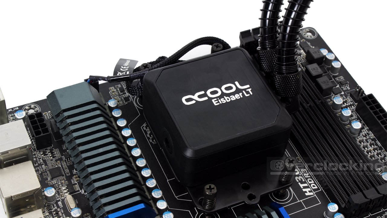

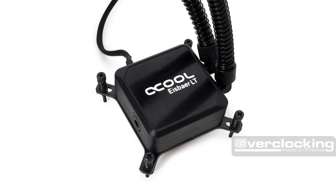

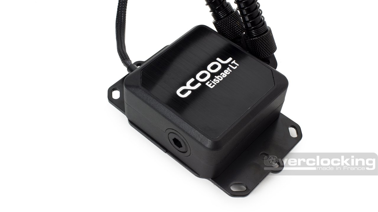

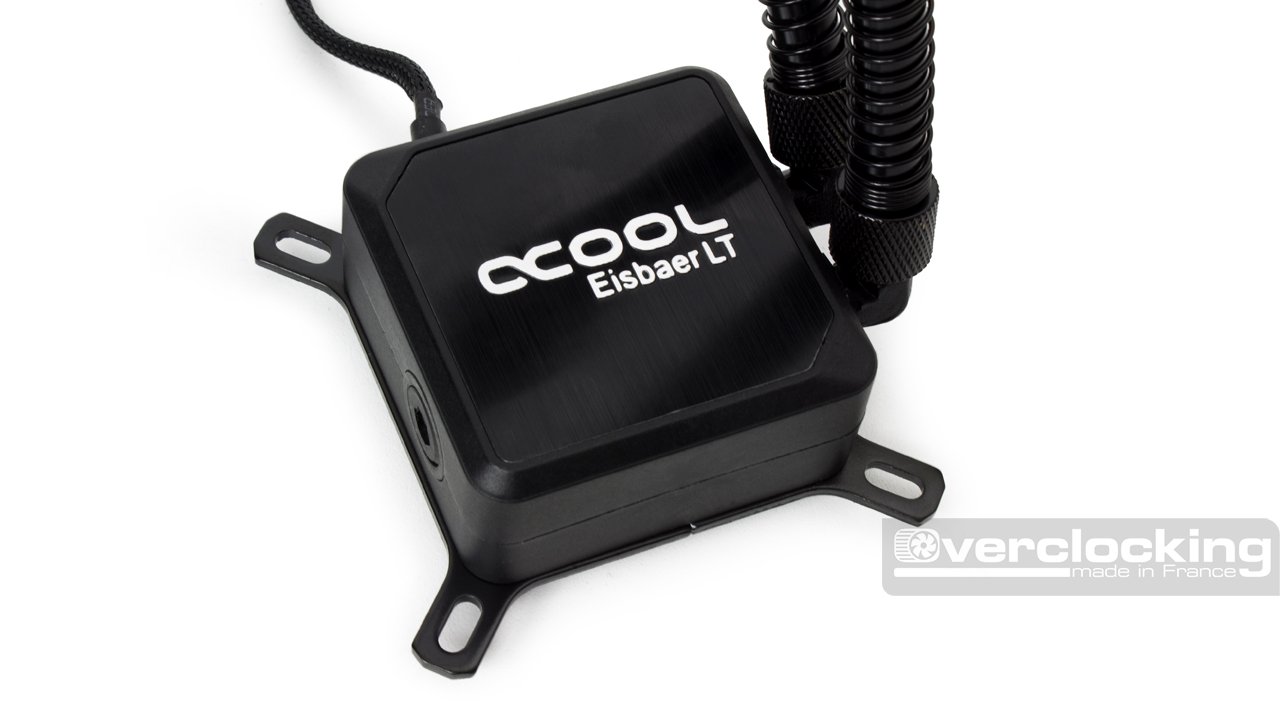

Ici, peu importe la plateforme (LGA-115x, AM4, etc.), il faudra avant tout préparer le bloc pompe. Pour cela, on viendra clipser les deux parties de la contreplaque autour de la pompe. Dans le cadre d’un socket AMD, on s’arrangera pour que le marquage de la pompe ne soit pas à l’envers, ça serait dommage.

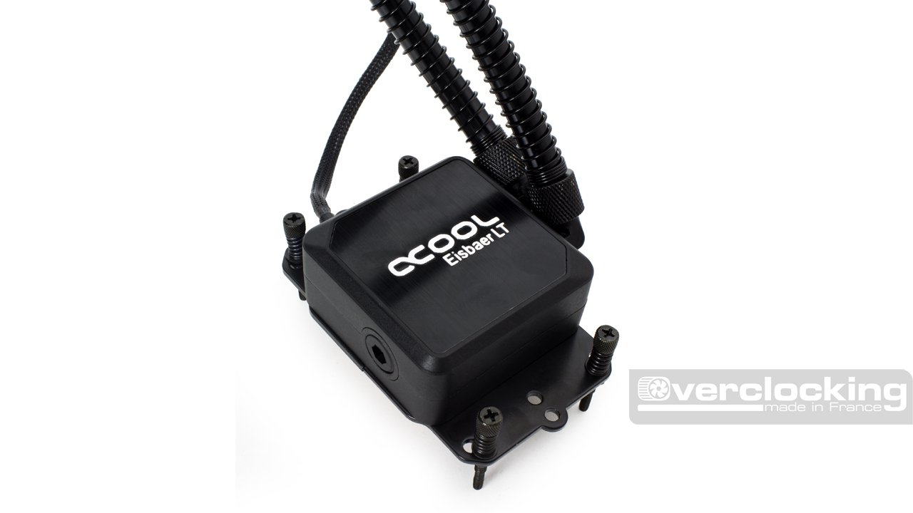

Par la suite, on prépare le système de rétention. Comme sur tous les kits Alphacool, il nous faudra d’abord enfiler un ressort puis une rondelle autour des vis correspondantes à la plateforme cible. Ensuite, on passe la vis dans la contreplaque installée préalablement et on fixe le tout à l’aide d’un écrou.
Avant de passer à l’étape de vissage du bloc pompe, on n’oublie pas de déposer une petite noisette de pâte thermique sur le CPU. Autrement, on risque de mauvaises surprises.

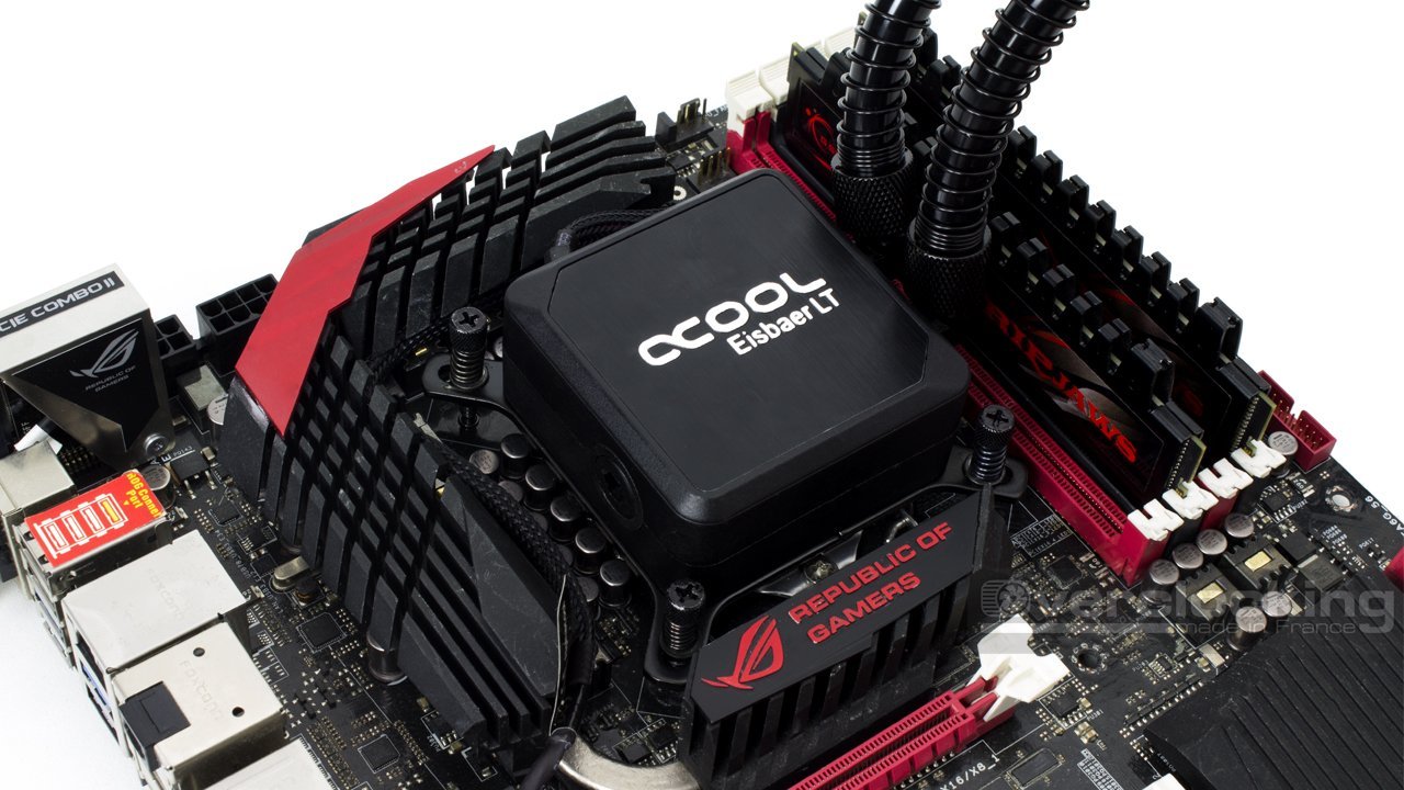

Enfin, il nous reste plus qu’à déposer la pompe sur le CPU et à la fixer à la carte mère. Pour ce faire, on vissera la pompe « en croix » à raison de quelques tours seulement à chaque fois.
