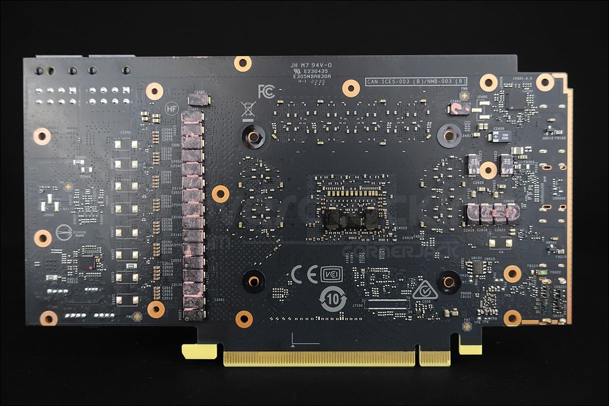

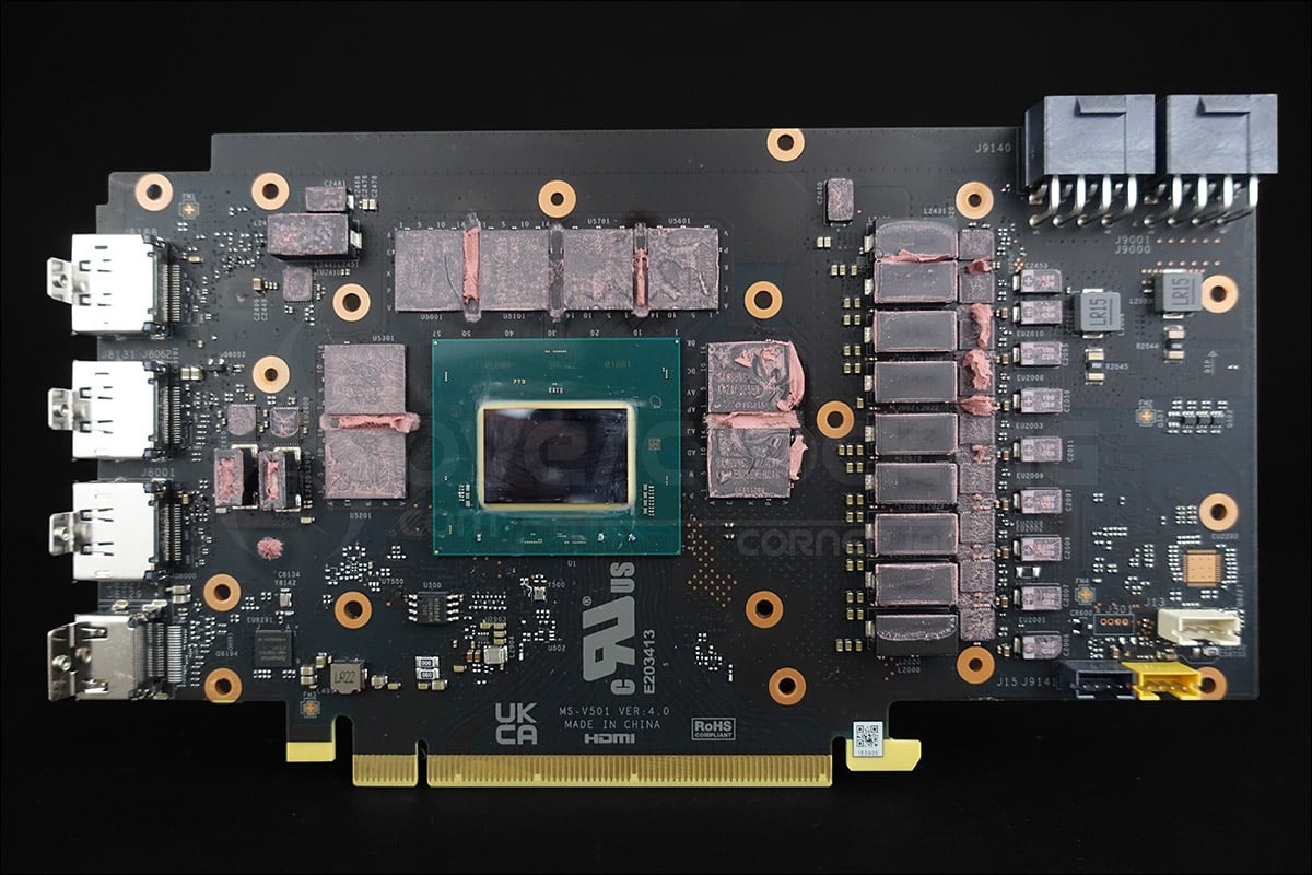

Décortiquons le PCB :
Le démontage étant beaucoup beaucoup plus simple que celui des cartes de référence d’Intel, nous avons voulu savoir à quoi ressemblait le PCB. Première chose, il est différent de celui de la A770 d’Intel avec notamment la présence des deux connecteurs d’alimentation de 8 pins. On retrouve aussi un étage d’alimentation plus costaud qui semble être un 8+2 phases (GPU + mémoire) contre un 6+2 pour la A770.
Nous n’avons pas voulu nettoyer le PCB afin de ne pas compromettre le remontage de la carte. Nous n’avons donc pas su identifier les contrôleurs présents sur le PCB.
