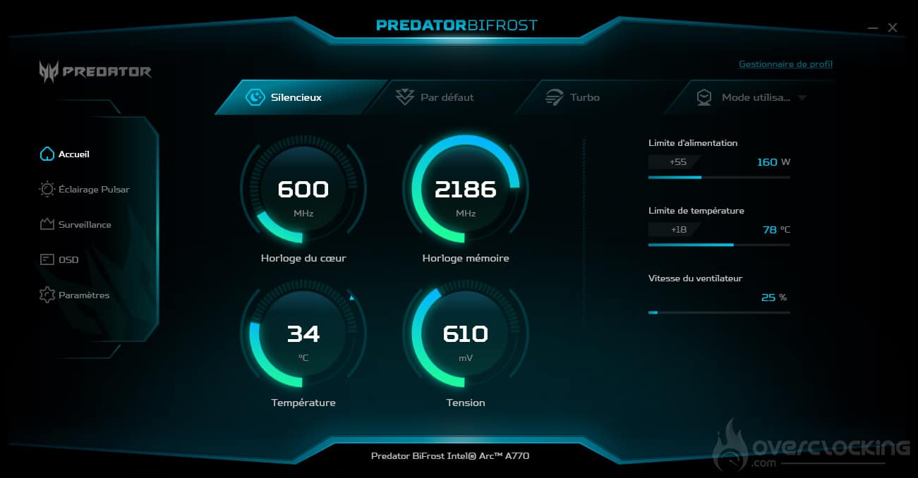

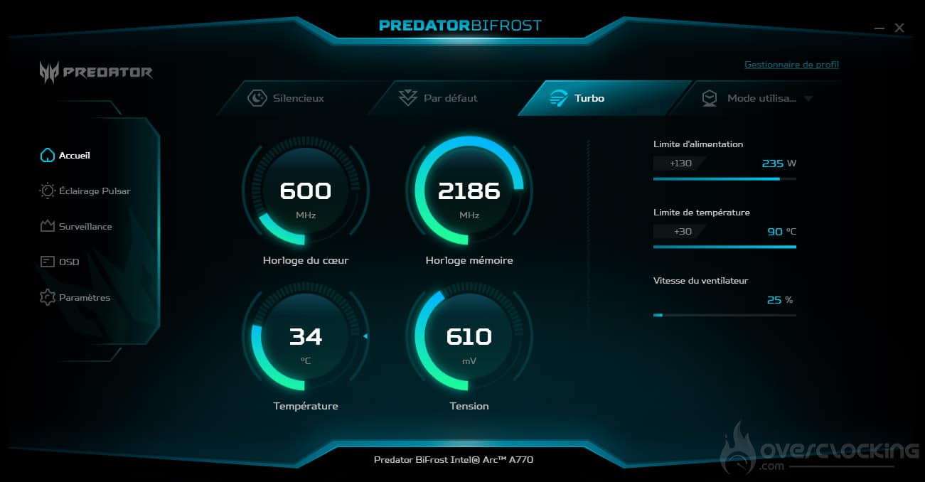

Étape 2 : les deux autres modes au sein du logiciel
Comme nous vous l’avons montré, le logiciel « Predator BiFrost » dispose d’un profil silencieux mais aussi d’un profil Turbo (0C). Nous allons donc les activer tour à tour afin de juger de l’impact de ces derniers.
Débutons avec le mode silencieux qui nous donne un score global de 13947 points et de 13513 points pour le score GPU. La carte voit en effet sa fréquence Boost diminuer à 2250 MHz et donc une température plus basse aussi puisque l’on passe de 73°C à 66°C. La carte se montre déjà silencieuse par défaut et nous n’avons pas vraiment relevé de différences avec le mode silencieux.
Le mode Turbo ne nous a rien apporté en termes de performances puisque la fréquence Boost reste bloquée à 2400 MHz et se montre donc parfaitement identique au mode par défaut.

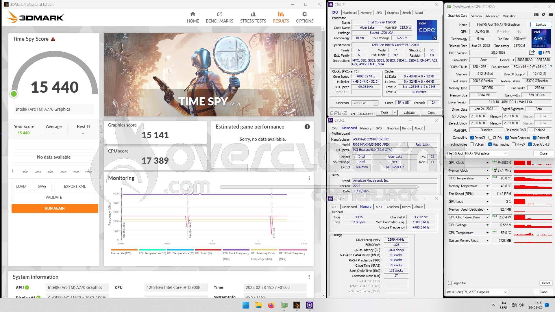

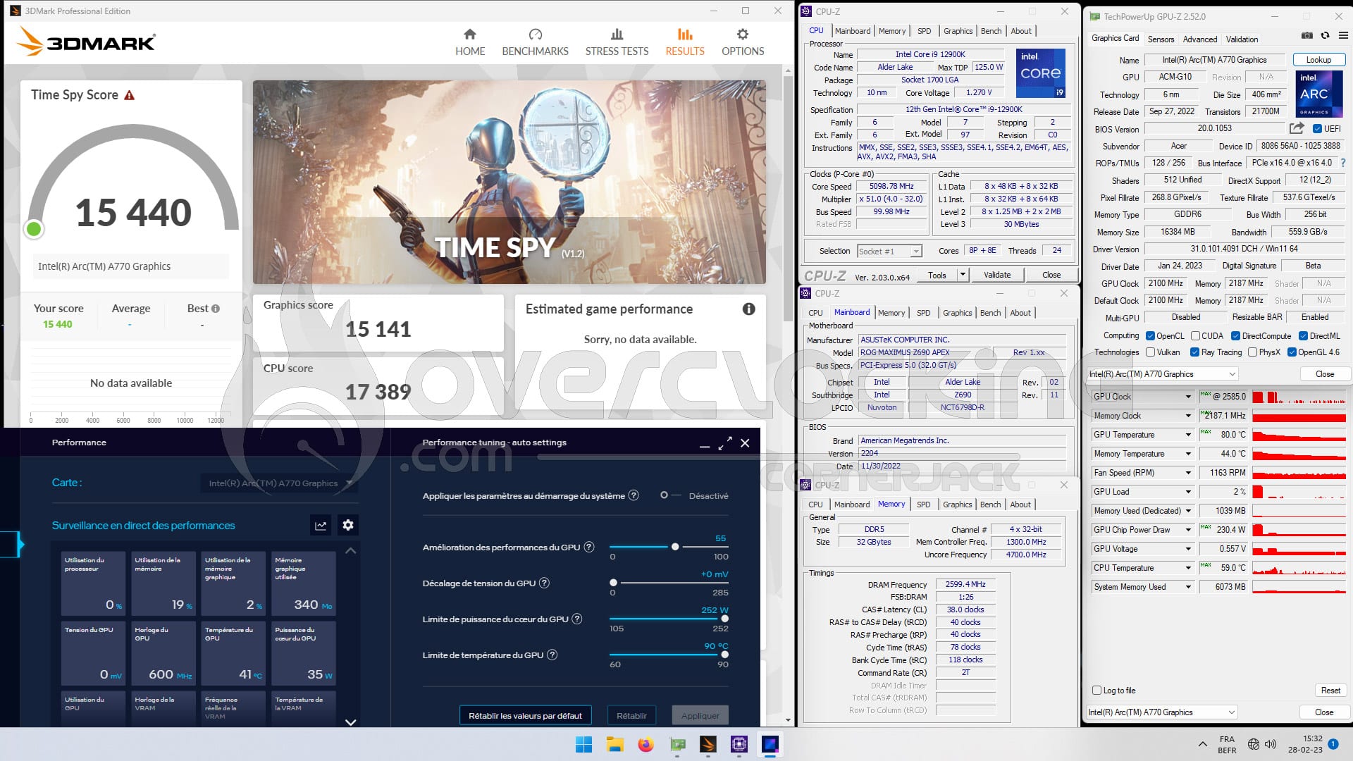

Étape 3 : l’overclocking manuel
Pour ce faire, nous sommes repassés via les drivers Intel et le logiciel qui permet de paramétrer et de surveiller votre carte graphique. Nous avons ainsi pu pousser la fréquence Boost à 2580 MHz tout en conservant la ventilateur en mode automatique. Malheureusement, rien ne permet encore de modifier la fréquence de la mémoire.
Nous avons ainsi pu obtenir un score global de 15440 points et de 15141 si on isole le score GPU. C’est une très bonne chose que l’overclocking soit plus simple que lors du lancement en espérant voir la fréquence de la mémoire se débloquer dans les semaines à venir.
