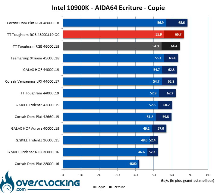

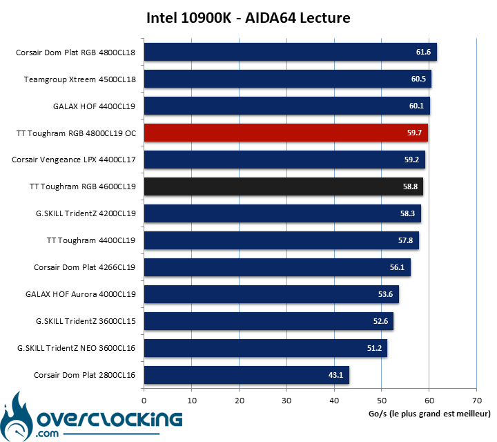

Pour overclocker votre kit mémoire, il existe plusieurs façons. L’une des plus simple est d’augmenter la tension de la mémoire à 1.5 volts et de monter par palier la fréquence mémoire. En utilisant les benchmarks cités plus haut, vous pourrez vous assurez de la stabilité ou nom de votre overclocking. Ici, notre kit dispose déjà d’une fréquence très élevée ainsi que d’une tension de 1.5 volt.
Nous allons essayer d’augmenter la fréquence afin d’essayer d’atteindre les 4800 MHz, voir les 5000 MHz. Aucun souci pour bencher à 4800 MHz avec les mêmes timings et fréquences. On observe un léger gain dans les benchmarks face aux fréquences stocks de base.
Nous avons pu aussi atteindre sans difficultés les 5000 MHz en 20-26-26-46 à 1.55 volt, mais malheureusement la fréquence n’est pas totalement stable ou les résultats sont moins bons. Comme je l’ai signalé, j’utilise la carte mère APEX depuis quelques semaines et je n’ai pas encore pu faire le tour de l’ensemble des réglages à disposition pour les kits mémoires.

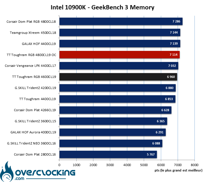

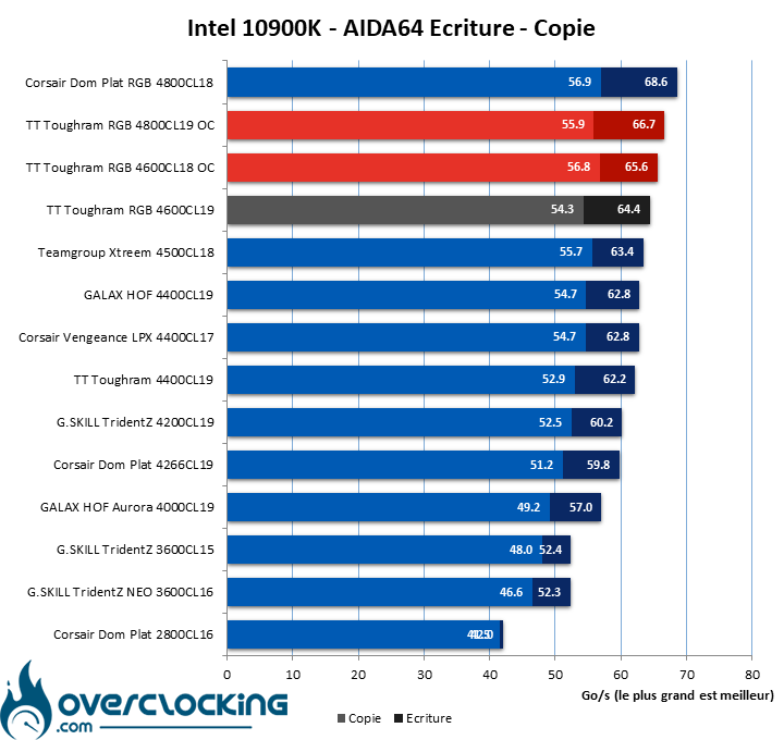

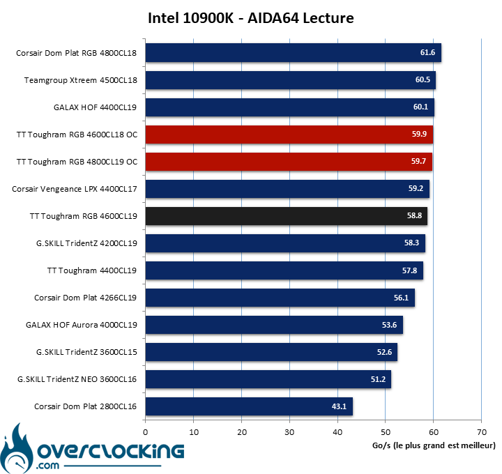

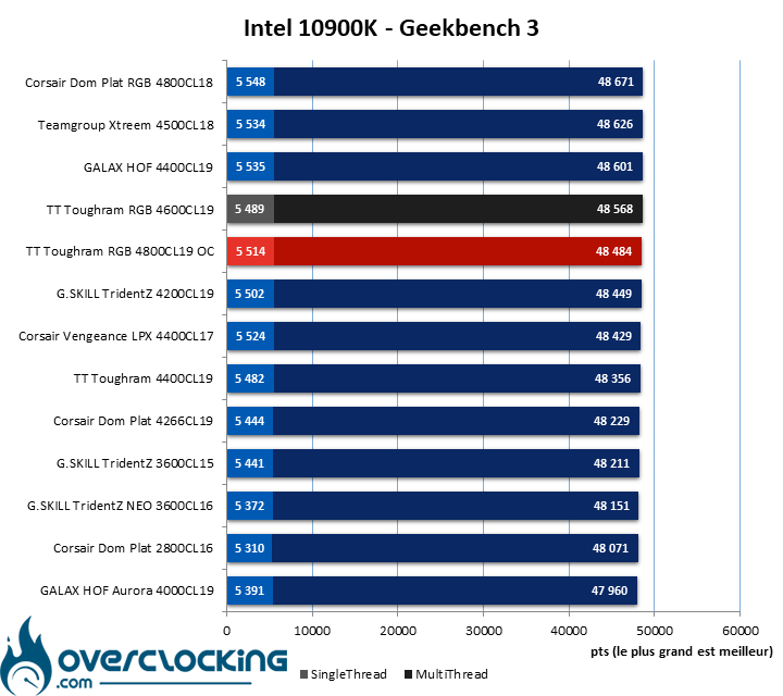

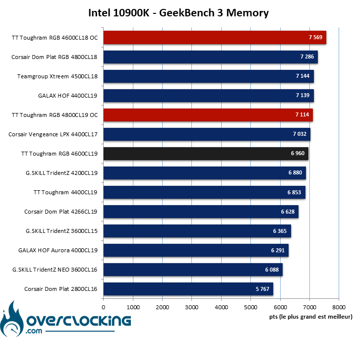

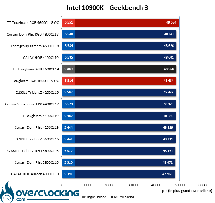

Nous allons tenter directement d’améliorer ce profil en le passant à 4600 MHz en 18-25-25-45 pour une tension de 1.50v. Direction à présent Windows 10 afin de juger des performances de ce profil. Comme nous l’avons signalé, ces profils sont une base de travail et vous pouvez donc continuer à les optimiser afin de gagner encore en performance.
Comme vous pouvez le constater, nous avons encore pu améliorer les performances et prendre d’ailleurs les premières places au benchmark Geebench 3 !
