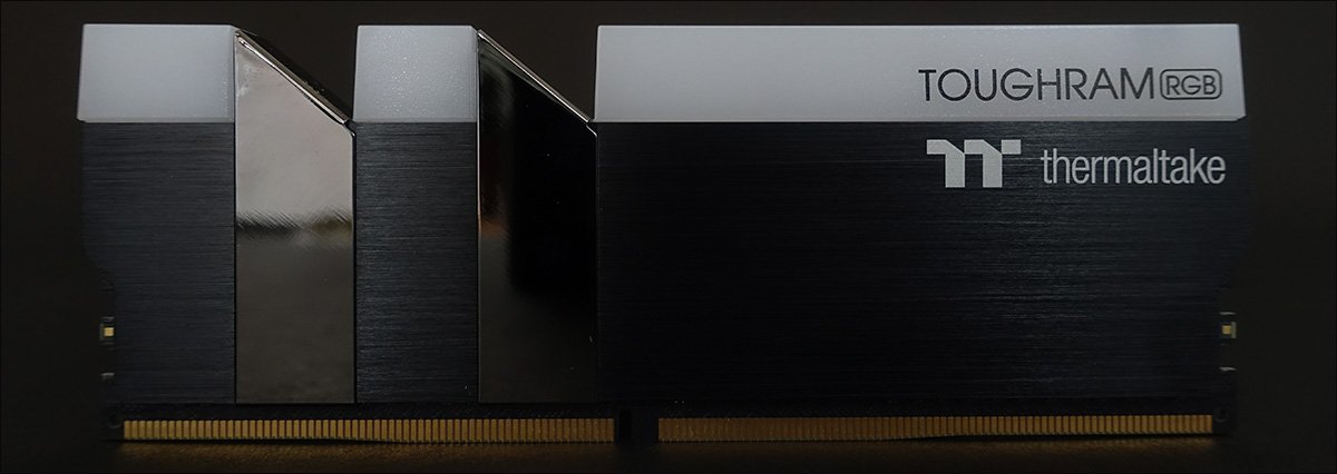

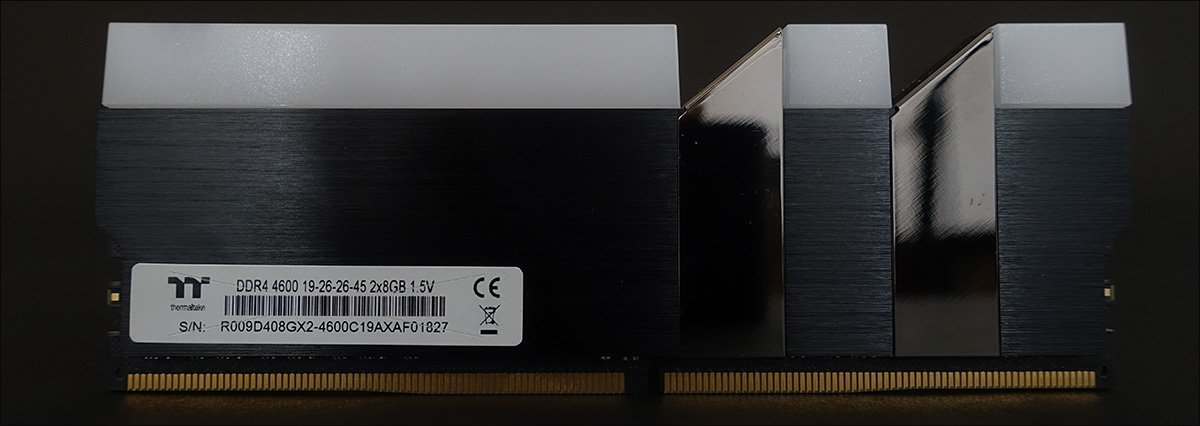

On retrouve sur les deux faces du dissipateur le logo « Thermaltake » ainsi que le nom de la série « Toughram », et sur l’une des deux, une étiquette reprenant les caractéristiques techniques de notre exemplaire. C’est cela que nous allons regarder en détails.
Vous allez me dire que c’est assez facile puisqu’il suffit de regarder les références annoncées par le constructeur. Oui, mais ce n’est pas suffisant, surtout si vous comptez l’overclocker ! Par exemple, dans le cas de notre exemplaire du jour, voila les informations que nous connaissons déjà :
  • La marque : Thermaltake
  • Le modèle : Toughram
  • La capacité : 2 x 8 GB
  • La fréquence : 4600 MHz
  • Les timings : 19-25-25-45
  • La tension : 1.50 volt

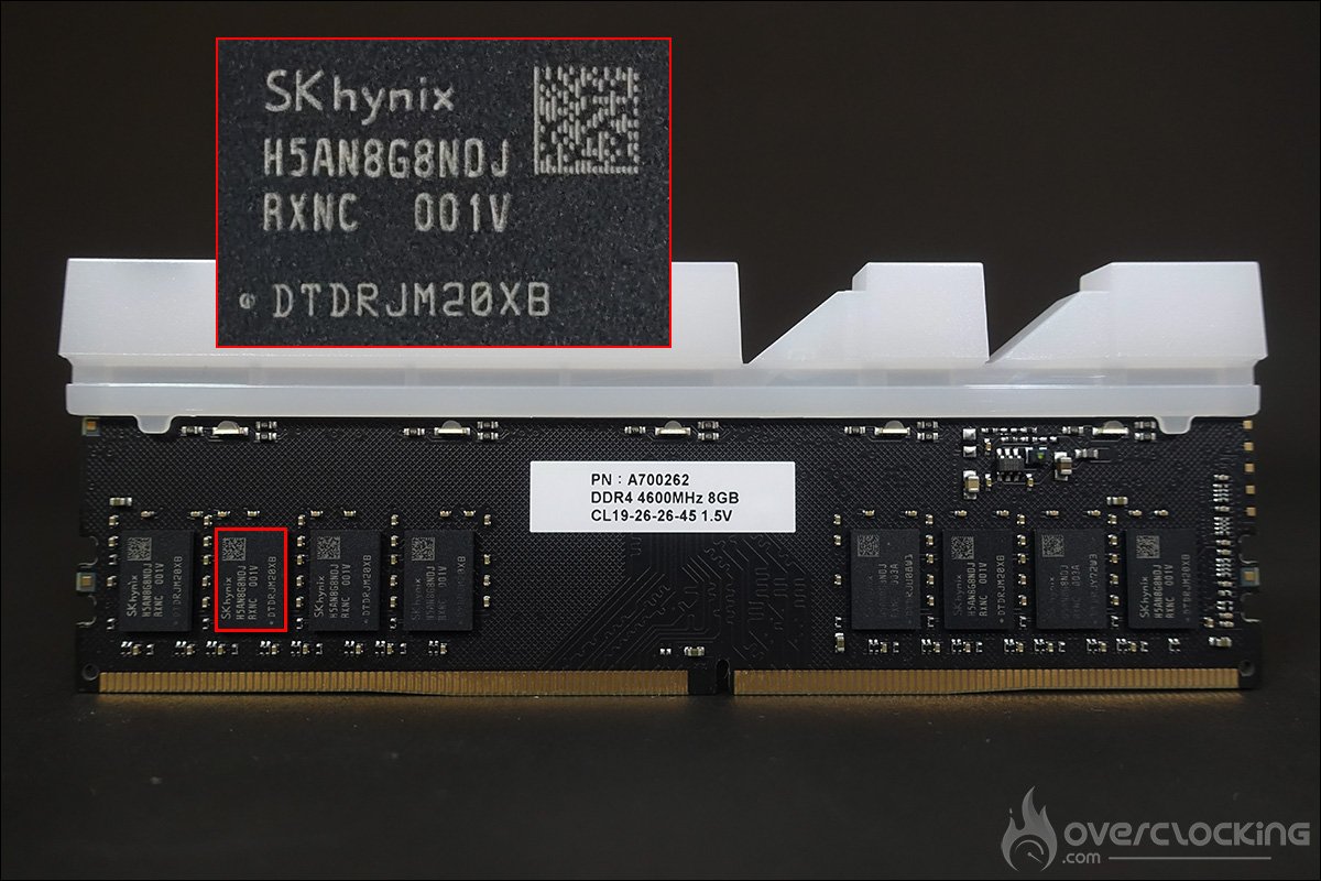

Le PCB de notre kit mémoire :
Nous allons démonter les dissipateurs afin de pouvoir observer le PCB ainsi qu’identifier les puces. Attention, il s’agit de prendre ses précautions afin de ne pas détacher accidentellement des puces du PCB ! La meilleure technique consiste a chauffer le radiateur avec un sèche cheveux avant de faire délicatement levier. Afin de réaliser cette opération, il est nécessaire d’ôter les deux vis avant d’entreprendre de décoller les radiateurs.
À l’heure actuelle, pour les kits DDR4, on peut retrouver trois PCB différents qui se distinguent par l’emplacement des puces mémoires. On retrouve des versions « A0 », « A1 » et « A2 ». Voici une photo proposée par LuckyNoob et qui permet de visualiser facilement les différences de conception.
Notre kit bénéficie donc d’un PCB A2 avec des puces DJR. Il s’agit de puces moins répandues que les habituelles B-die. Leur atout est de monter assez facilement en fréquence et par ce fait, dispose d’un attrait au près des overclockeurs. Ici, elles sont au nombre de huit et sur une seule face du PCB. Nous verrons ce que nous pouvons en tirer lors de la séance d’overclocking.
