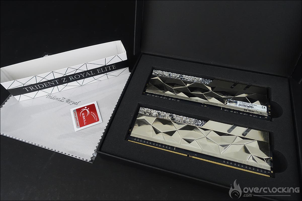

Description du bundle :

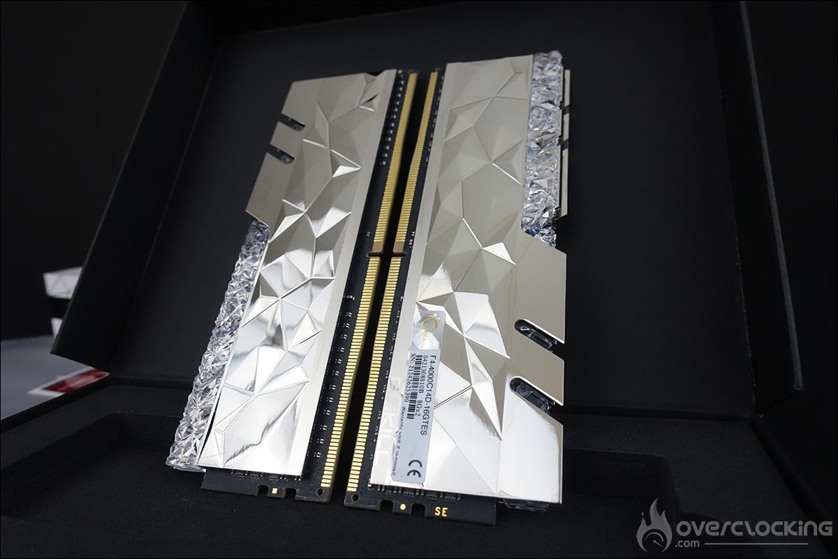

Le kit de chez GSKill est livré dans une boite cartonnée noire et fermée par un ruban en papier qui fait le tour de la boite. À l’arrière, on retrouve deux étiquettes qui informent le futur acquéreur des caractéristiques de son kit mémoire. Une fois la boîte ouverte, on retrouve nos deux modules parfaitement protégés indépendamment dans une mousse pré-découpée. On distingue également une lingette afin de faire disparaître les traces de doigts que vous pourriez laisser sur les modules qui rappelons-le, bénéficie d’une finition miroir.
Cette série « TridentZ Royal » existe depuis quelques années chez GSKILL et le gros atout de celle-ci, à condition d’aimer, est le système de rétroéclairage RGB qui ressemble à des diamants incrustés. Nous testons aujourd’hui une version « argent » mais sachez que ce kit est aussi disponible en finition « or ». Cette dernière a tendance à être de moins en moins référencée en France d’ailleurs.
Notre kit est cadencé à 4000 MHz, dispose de timings de 14-15-15-35 et nécessite une tension de 1.55 volt pour fonctionner. Nous sommes donc légèrement au-dessus de la tension maximale recommandée pour une utilisation quotidienne. Maintenant c’est assez logique au vue des timings ultra-serrés. Ce kit dispose de deux barrettes de 8 GB pour un total de 16 GB. En ce qui concerne la finition, le nôtre est de couleur argent mais sachez que des versions or sont aussi disponibles. Cette nouvelle série se voit dotée d’un motif cristallin méticuleusement sculpté sur la surface polie du dissipateur thermique en aluminium. Pour être précis, ce n’est pas moins de 76 facettes au total qui sont présentes. Même si on pourrait croire que cette finition fait « bling-bling », personnellement, je la trouve très réussie !

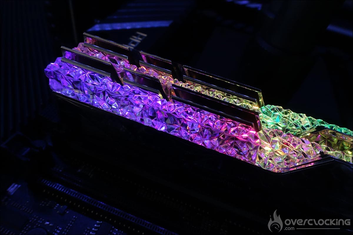

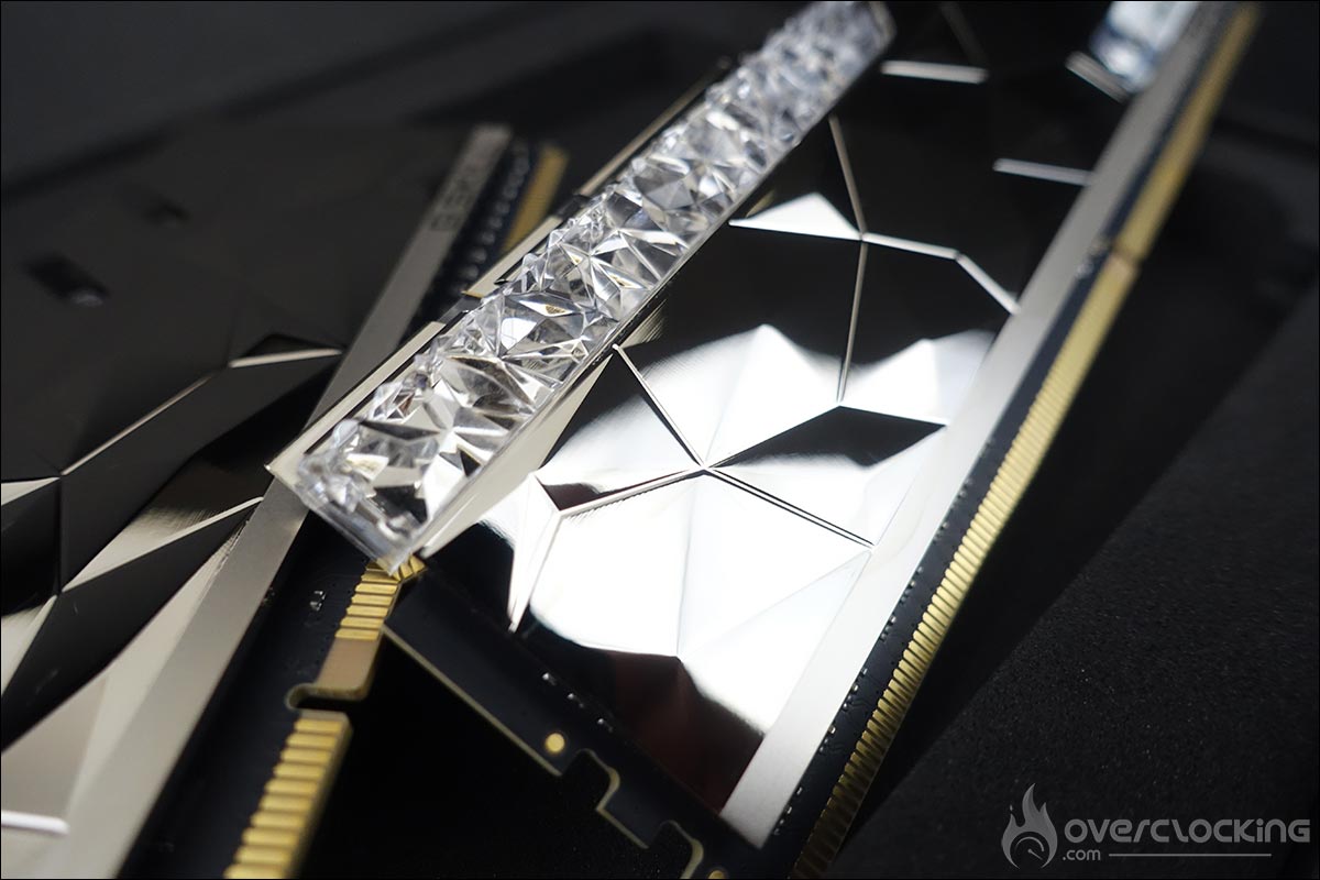

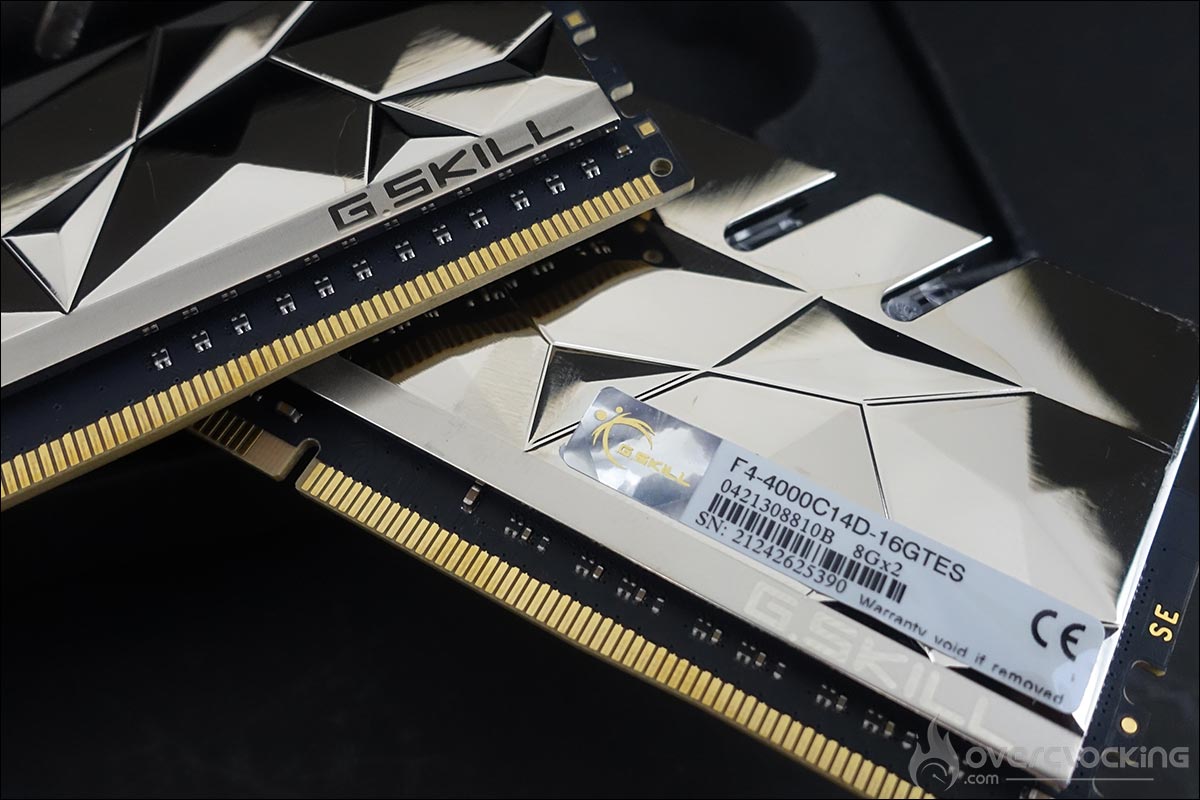

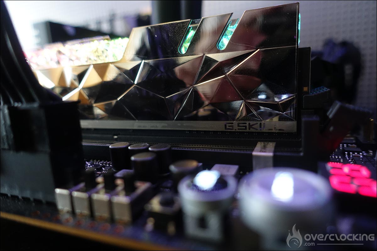

Les dissipateurs, « Heatspreaders » en anglais, sont en aluminium poli. Ils sont chargés de dissiper la chaleur dégagée par le PCB composé de dix couches ainsi que celle des puces mémoires. Attention, il s’agit de modules ayant une hauteur de 44 mm, ce qui peut poser problème avec les systèmes de refroidissement aircooling imposant. La hauteur étant d’ailleurs la même que celle des « Trident Z Royal »

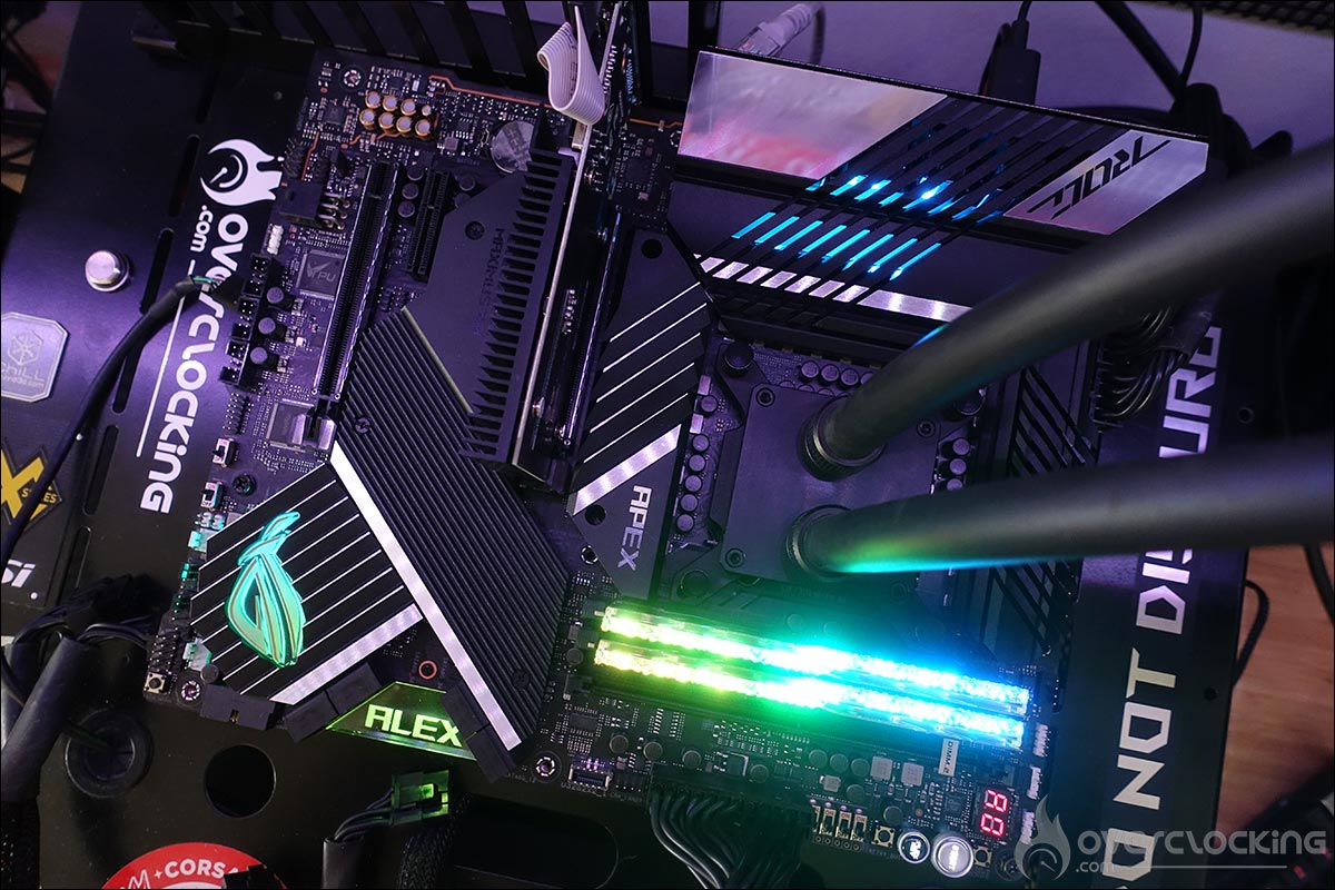

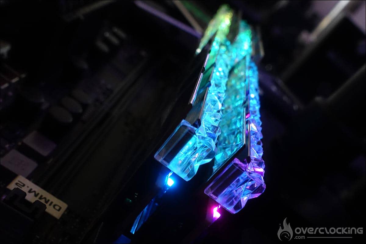

Sur la partie supérieure se trouve 8 leds adressables qui peuvent être contrôlées par le logiciel Trident Z Royal. Celui-ci offre plus d’une douzaine d’effets d’éclairage et la gestion de 4 profils d’éclairage au maximum, ainsi que la possibilité de contrôler chaque module individuellement ou en synchronisation, afin que vous puissiez personnaliser au maximum votre propre palette de couleurs. Les kits TridentZ Royal Elite sont bien entendus également compatibles avec les logiciels RGB des marques Asus, Gigabyte, MSI et ASRock.
Pour terminer cette présentation, sachez que le kit est évidemment compatible XMP 2.0 (Extreme Memory Profil), ce qui nous permettra d’activer son profil directement via le bios de nos cartes mères. Nous vous expliquerons d’ailleurs comment paramétrer votre kit au sein du bios dans cet article.

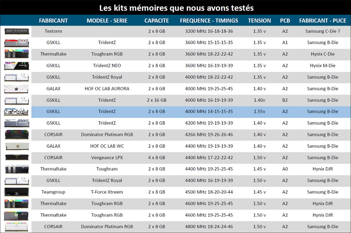

[nextpage title= »Comment identifier son kit mémoire : « ]

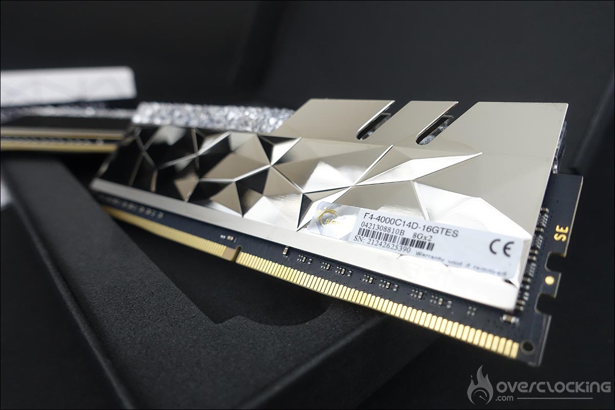

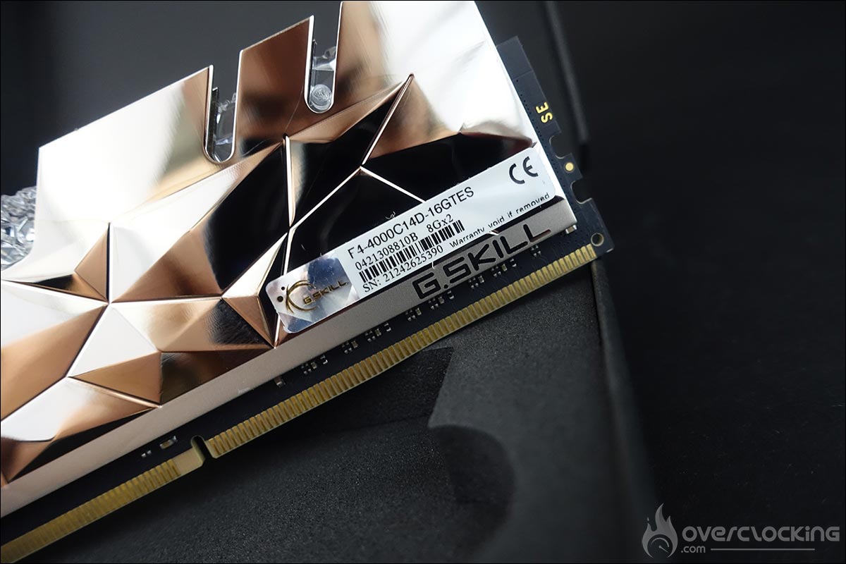

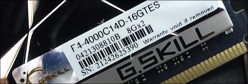

Vous allez me dire que c’est assez facile puisqu’il suffit de regarder les références annoncées par le constructeur. Oui, mais ce n’est pas suffisant, surtout si vous comptez l’overclocker ! Certaines informations sont données par le constructeur, mais il faudra fouiller voire démonter pour connaître les autres.
On retrouve sur les deux faces du dissipateur l’inscription « GSKill » et sur l’une des deux, une étiquette reprenant les caractéristiques techniques de notre exemplaire. C’est cela que nous allons regarder en détails.
Par exemple, dans le cas de notre exemplaire du jour, voilà les informations que nous connaissons déjà :
  • La marque : GSKILL
  • Le modèle : TridentZ Royal Elite
  • La capacité : 2 x 8 GB
  • La fréquence : 4000 MHz
  • Les timings : 14-15-15-35
  • La tension : 1.55 volt
  • Révision : –
Pour trouver ces renseignements, il existe deux manières distinctes. La première consiste à démonter les radiateurs de votre kit afin de visualiser le PCB. Vous pourrez ainsi voir le PCB et la référence des puces. La seconde solution est d’utiliser le logiciel Taiphoon Burner (lien pour le télécharger).

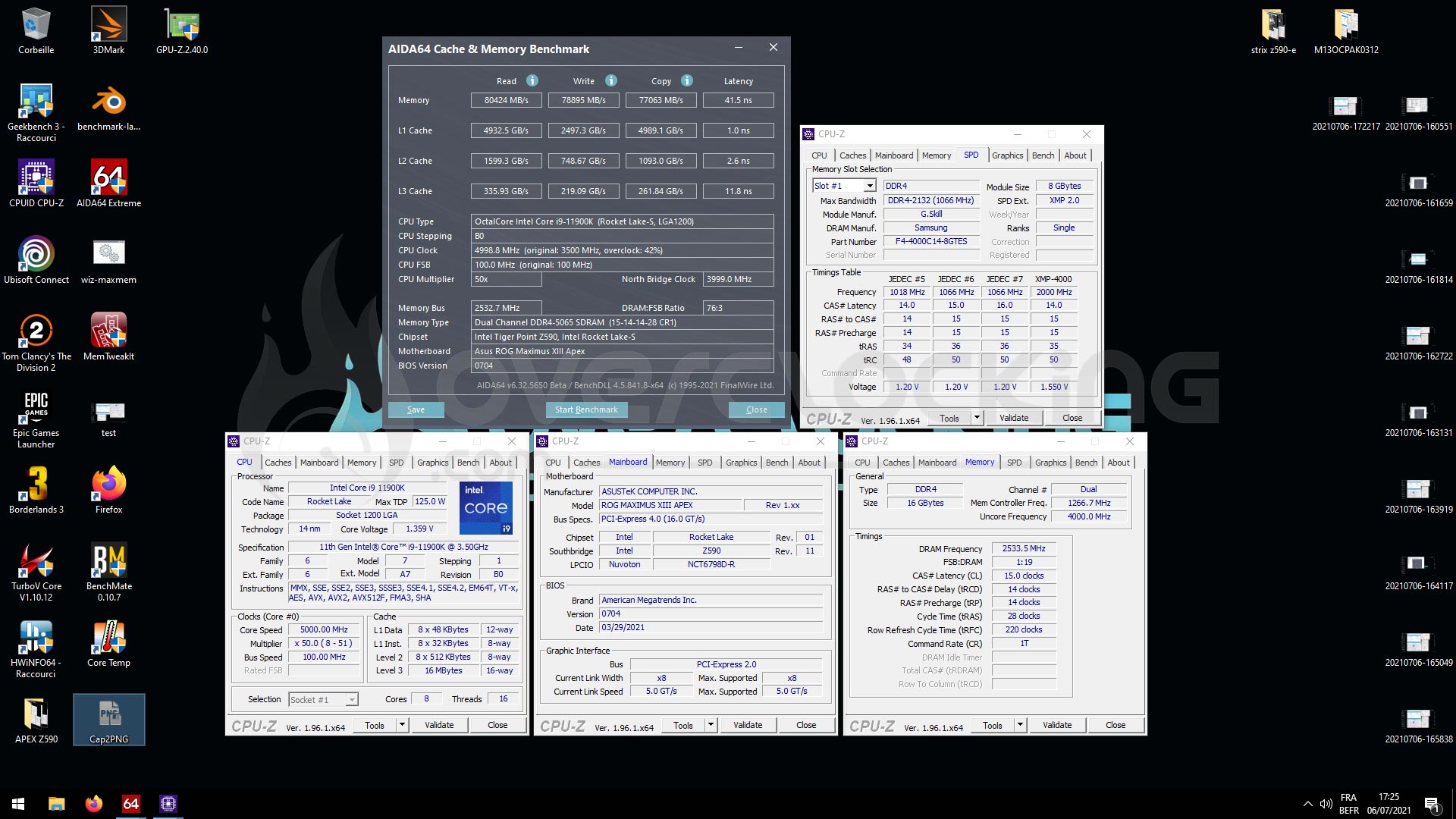

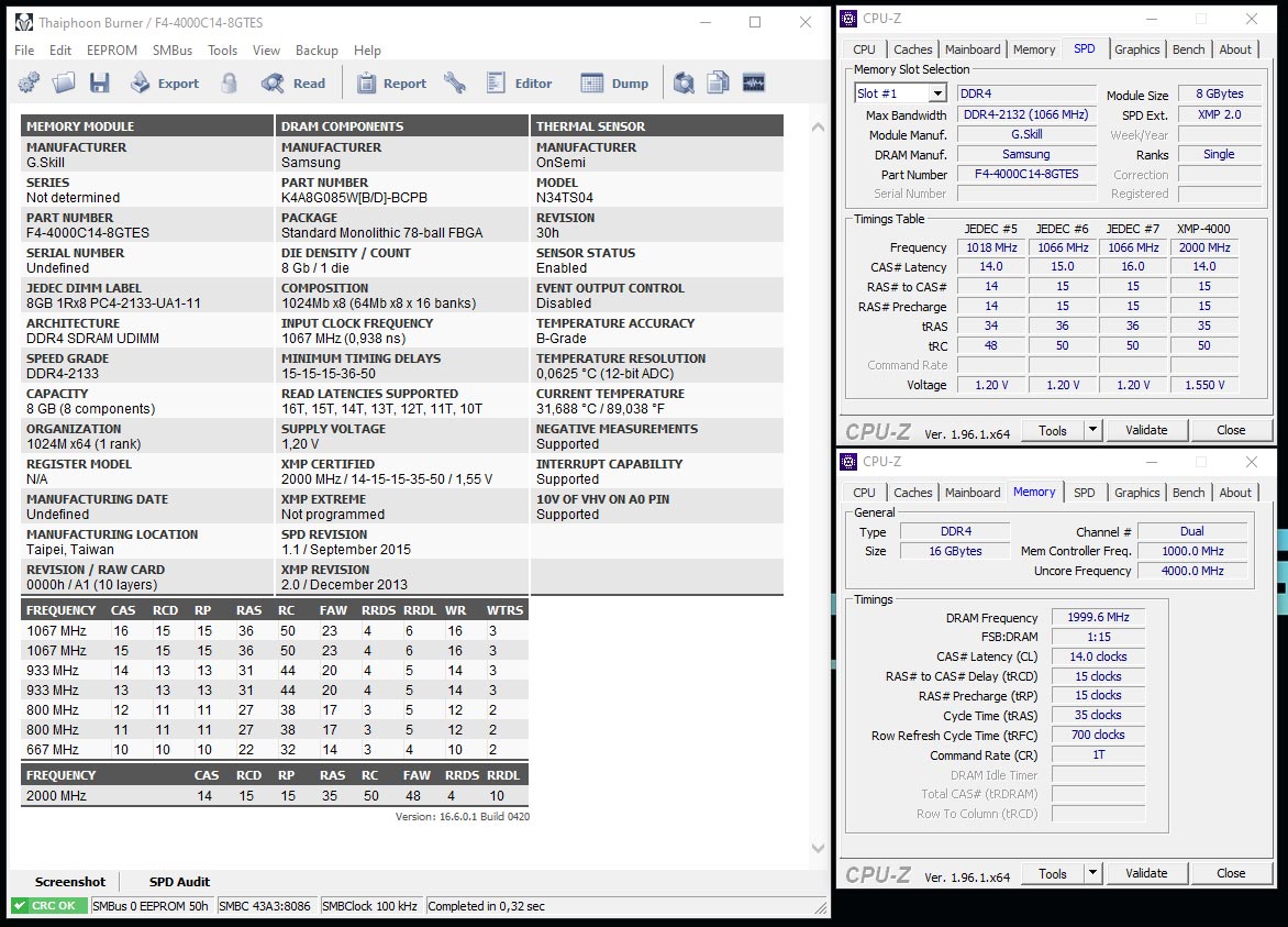

Logiciel Taiphoon Burner :
Voici d’ailleurs ce que nous indique ledit logiciel. On a aussi ouvert CPU-z ainsi que MemTweakIt afin de comparer les informations. CPU-z nous confirme les timings et la fréquence de notre kit mémoire, à condition d’avoir activé le XMP au sein du bios. Si vous avez des doutes sur la façon d’activer le XMP au sein du bios, passez à la page suivante ou jetez un œil à notre article sur Vonguru.
Thaiphoon Burner nous apprend qu’il s’agit de puces B-Die de la marque Samsung et que les puces sont regroupées sur une seule face et qu’il s’agirait d’un PCB A2. Pour info, il existe des puces de différentes marques (Samsung, Micron, …) et avec des révisions également différentes (B-die, D-die, E-die…).

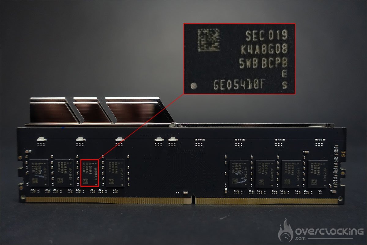

Le PCB de notre kit mémoire :

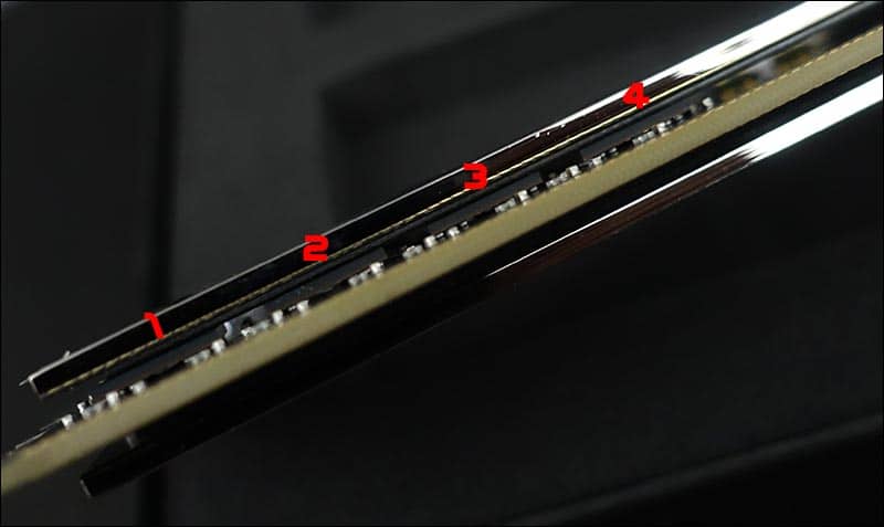

Nous allons démonter les dissipateurs afin de pouvoir observer le PCB ainsi qu’identifier les puces. Attention, il s’agit de prendre ses précautions afin de ne pas détacher accidentellement des puces du PCB ! La meilleure technique consiste à chauffer le radiateur avec un sèche cheveux avant de faire délicatement levier.
À l’heure actuelle, pour les kits DDR4, on peut retrouver trois PCB différents qui se distinguent par l’emplacement des puces mémoires. On retrouve des versions « A0 », « A1 » et « A2 ». Voici une photo proposée par LuckyNoob qui permet de visualiser facilement les différences.
Notre kit bénéficie donc d’un PCB A2 avec des puces B-die même si Taiphoon Burner nous indique un A1. Il est cependant déjà très facile de vérifier en regardant sous le système de refroidissement la position des puces. On peut identifier la position des 4 puces de gauche qui sont bien les unes à côté des autres.
Il s’agit du type de kit le plus prisé actuellement pour ses performances en overclocking ! Nous savons aussi que GSKill sélectionne ses puces afin de proposer les modèles les plus stables afin de tenir de tels timings et fréquences.

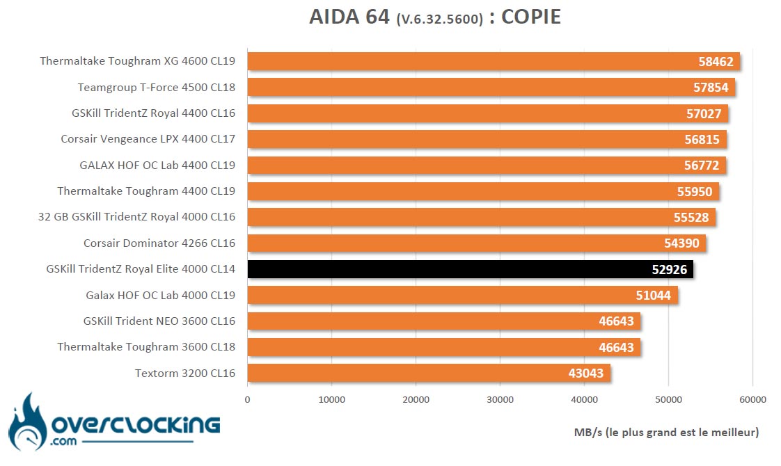

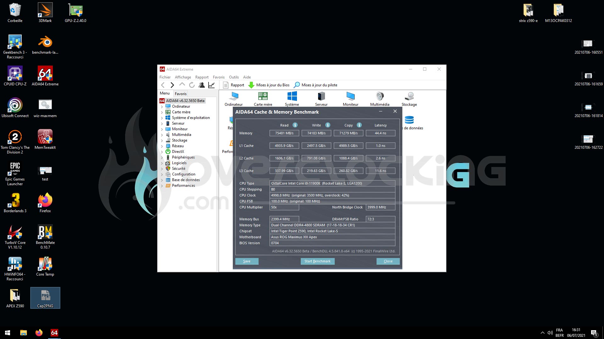

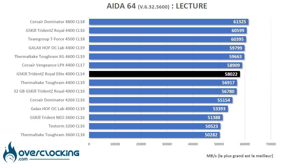

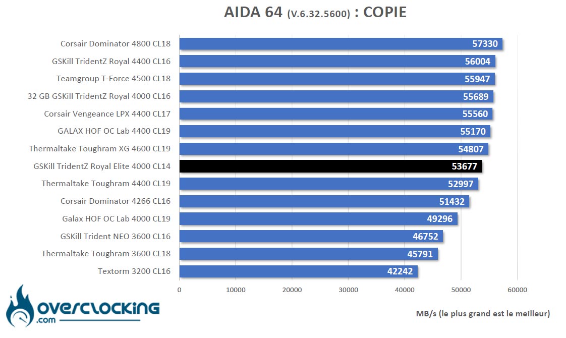

Aida 64 :

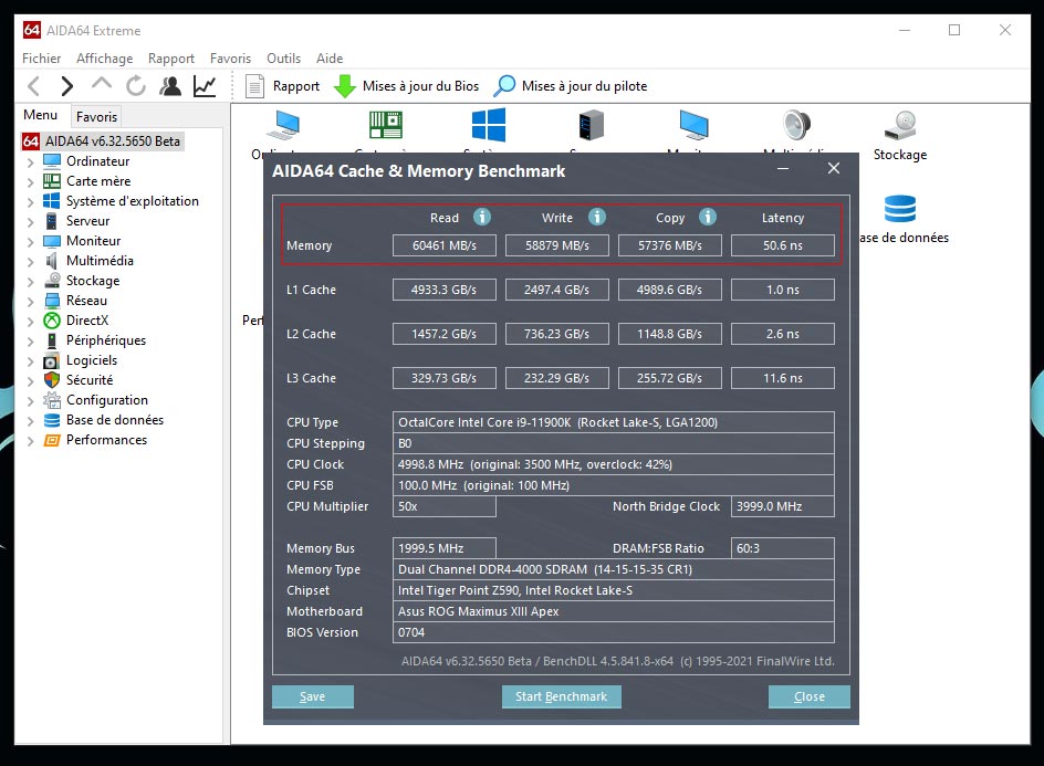

Logiciel AIDA64Il s’agit d’un logiciel capable de vous fournir de nombreuses informations à propos de votre configuration mais qui à surtout la particularité de disposer d’un benchmark mémoire. Celui-ci va calculer la vitesse de lecture, d’écriture, de copie ainsi que la latence de votre kit mémoire. Il est très souvent utilisé notamment pour comparer des kits mémoires entre eux. C’est un excellent outil si vous voulez comparer les performances de votre kit mémoire avec ceux que nous avons déjà eu l’occasion de tester.
La version utilisée pour les tests est la 6.32.5600, dernière en date.
La progression est quasiment respectée si l’on se base sur les fréquences des kits et ensuite sur leurs timings et subtimings. Ici, notre exemplaire du jour atteint un débit de 58.02 Go/s ce qui le place en bonne place dans notre classement et parvient même à faire mieux que le kit 4400 CL19 de Thermaltake.
Les choses restent identiques puisque notre sample du jour bénéficie d’une fréquence de 4000 MHz alors que les performances dépendent surtout de la fréquence du kit mémoire. Ici, les timings ont moins d’impact.

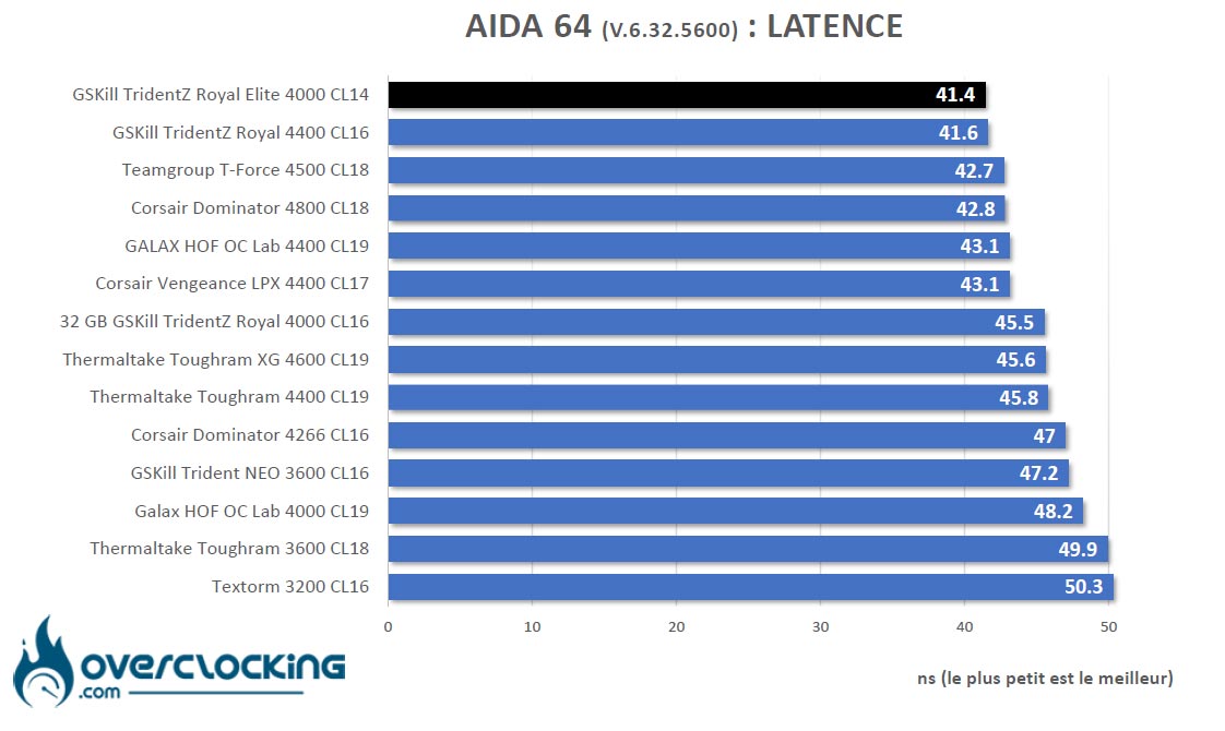

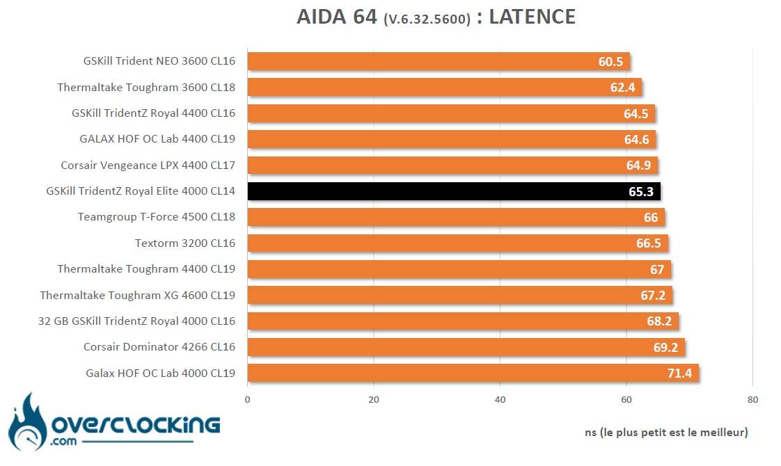

Du côté de la latence, les CAS Latencies (plus de détails ici) jouent énormément, mais la fréquence aussi, comme expliqué dans notre article sur les CAS Latencies. Ici notre kit mémoire se place en premier position dans notre classement.

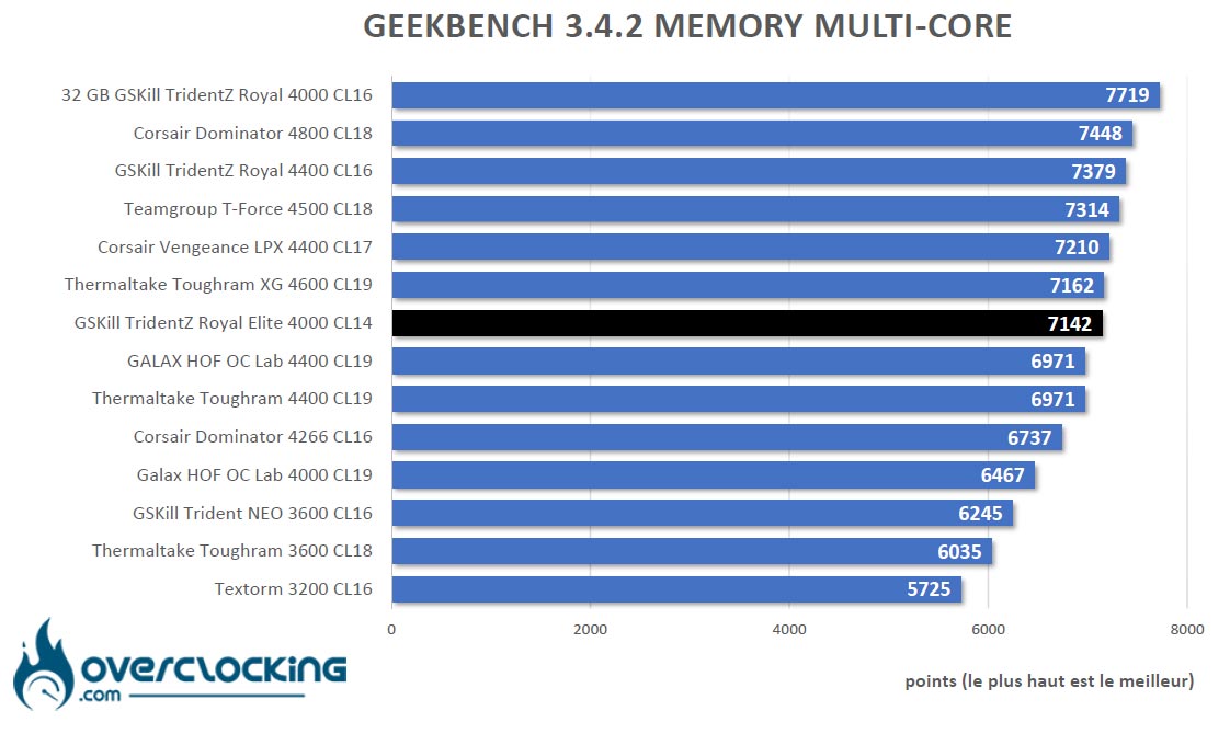

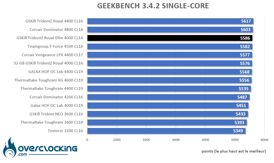

Geekbench 3.4.2 :
Logiciel Geekbench 3.4.2Il s’agit d’un benchmark disponible en plusieurs révisions, la version 5 venant d’ailleurs de débarquer depuis quelques semaines. Il permet d’obtenir deux scores : l’un en single et l’autre en multi. En utilisant ce benchmark, nous allons nous focaliser sur les performances obtenues sur le score dit « Memory Multi-Core » qui permet de différencier les performances mémoires.
La version utilisée pour les tests est la 3.4.2

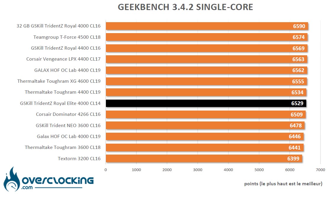

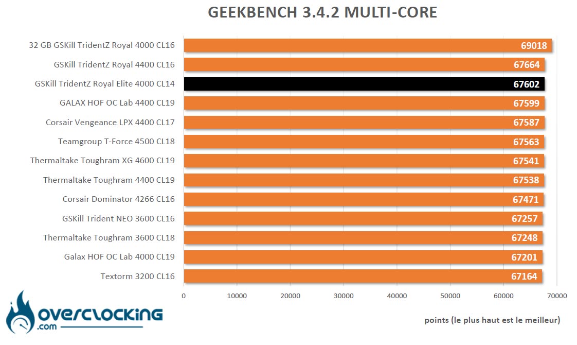

Notre kit du jour, le GSKill Trident Z Royal Elite 4000 MHz CL14 obtient un score de 5586 points en single et de 48800 points en multi sous Geekbench 3. Grâce à son excellent ratio fréquence/timings, notre sample parvient à se hisser très haut dans le classement et rivaliser avec les kits disposant d’une fréquence plus haute mais ayant des timings plus relâchés.

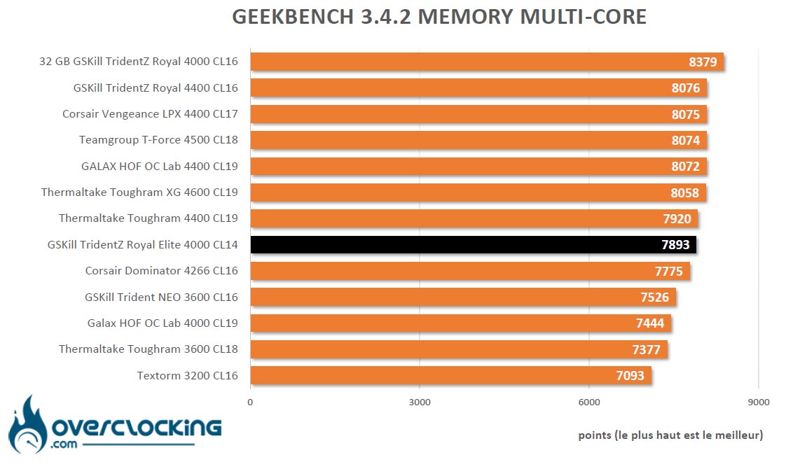

Dès que l’on isole le score memory, de vraies différences sont visibles entre les différents kits. Notre kit du jour obtient un excellent score de 7142 points ! Pour Geekbench, un équilibre parfait doit être obtenu entre la fréquence et les timings primaires/secondaires.

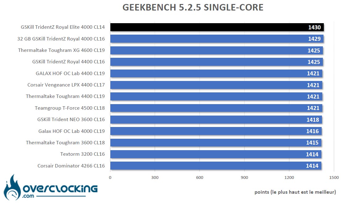

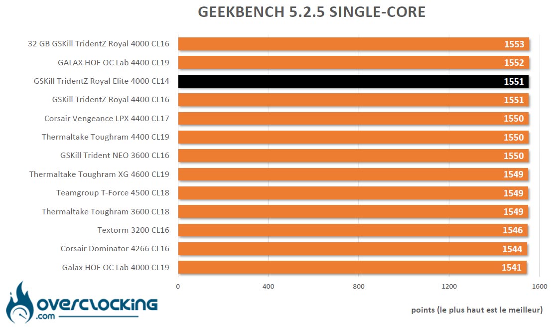

Geekbench 5.2.5 :
Capture Geekbench 5.2.5Nous avons décidé d’ajouter ce benchmark supplémentaire mais pourquoi ? Le benchmark CPU fait appel à de nouveaux tests qui simulent plus fidèlement les tâches auxquels sont confrontées les processeurs face aux applications récentes. Geekbench 5 augmente également la mémoire utilisée lors du benchmark pour mieux rendre compte de l’impact de ce paramètre dans les résultats du CPU. Actuellement, nous conserverons les deux puisque la version 3 est encore largement utilisée.
Même constat que sous Geekbench 3, les résultats et le positionnement de ce kit GSKill sont identiques. Les timings de 14-15-15-35 associés à la fréquence de 4000 MHz lui permettent de prendre la seconde place en multi-core et d’être premier en single-core avec 1430 points.

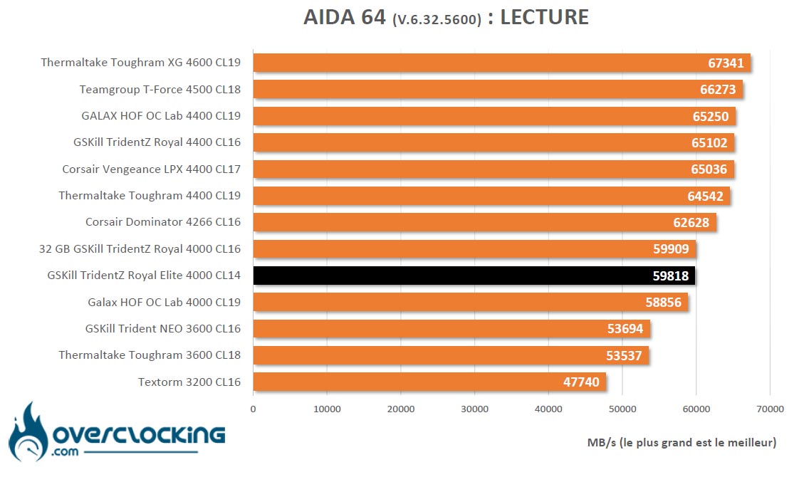

Aida 64 :
La version utilisée pour les tests est la v6.32.5600
Changement de plateforme et nouveaux résultats face à nos précédents tests avec le Ryzen 5 3600X. Ici, le passage à un processeur Ryzen 9 5900X et ses douze cœurs, nous offrent des graphiques plus proches de ceux obtenus avec notre plateforme Intel mais que nous espérons meilleur puisque rappelons-le, ce kit se destine à une configuration AMD.
Eh bien, nous sommes assez proches de ce que nous avions sur notre configuration Intel, avec une logique respectée entre les différents kits ! La désynchronisation de la mémoire n’affecte pas les performances en lecture.

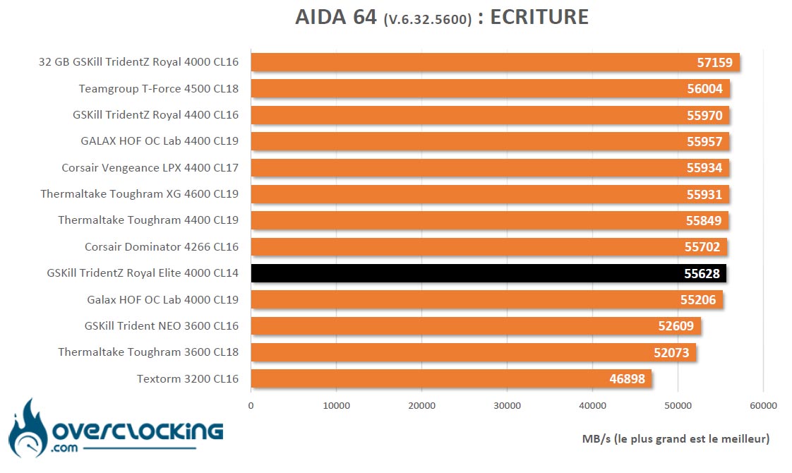

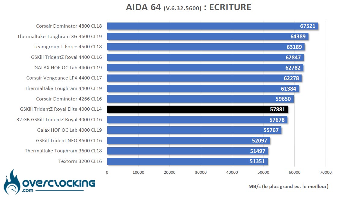

En écriture, les timings plus serrés permettent à notre kit de reprendre l’avantage sur le kit de chez Galax mais disposant de timings plus relâchés.
Ce graphique parle de lui-même et montre l’impact que subissent les kits mémoires dont la fréquence est supérieure à 3700 MHz et qui passe sur un ratio 1:2. Jusque 3733/3800 MHz, le lien entre le Infinity Fabric (ou FCLK) et la fréquence mémoire se fait sur un ratio 1:1, après, ça se complique. AMD préconise d’ailleurs pour bénéficier des meilleures performances d’opter pour un kit ayant une fréquence de 3600 MHz. Plus la fréquence est haute et plus il est possible de réduire le fossé qui se creuse avec les kits cadencés à 3600 MHz.

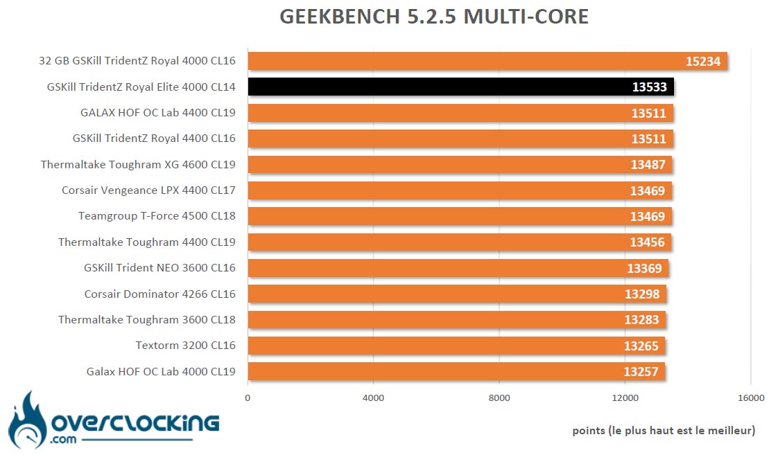

Geekbench 5.2.5 :

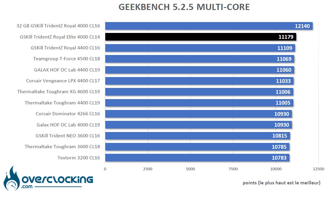

Capture Geekbench 5.2.5Nous avons décidé d’ajouter ce benchmark supplémentaire mais pourquoi ? Le benchmark CPU fait appel à de nouveaux tests qui simulent plus fidèlement les tâches auxquelles sont confrontés les processeurs face aux applications récentes. Geekbench 5 augmente également la mémoire utilisée lors du benchmark pour mieux rendre compte de l’impact de ce paramètre dans les résultats du CPU. Actuellement, nous conserverons les deux puisque la version 3 est encore largement utilisée.
Même constat que sous Geekbench 3, le score en multi-core avec ses 13533 points se hisse en haut du classement. Finalement ce kit nous aura donné entière satisfaction autant sur la configuration Intel qu’ici, sur la configuration AMD. Reste à voir maintenant ce que nous allons pouvoir en tirer sur notre APEX XIII architecturée au chipset Z590.

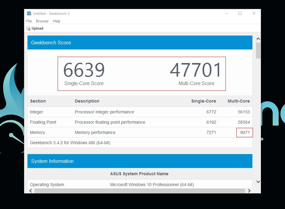

Tout d’abord, le plus important, est d’avoir des scores de références sur cette nouvelle plateforme. Voici donc les performances sous AIDA64 et Geekbench 3.4.2 à 5.0 GHz (uncore 40x) avec le profil XMP chargé, c’est-à-dire 4000 MHz en 14-15-15-35 à 1.5 volt. Pour rappel, le chipset Z590 amène une grosse nouveauté : la désynchronisation de fréquence mémoire avec le contrôleur mémoire. On vous prépare un papier là-dessus, mais en attendant, allez jeter un œil ici. Maintenant que nous avons nos scores de référence, c’est parti pour l’entrée dans le vif du sujet.
GSKill Trident Z Royal Elite 4800 MHz 17-18-18-34 :
Premier profil que nous lançons et que nous modifions légèrement afin d’avoir des paramètres que nous pourrions utiliser en H24 puisque la tension utilisée n’est que de 1.525 volt. Voici nos résultats.

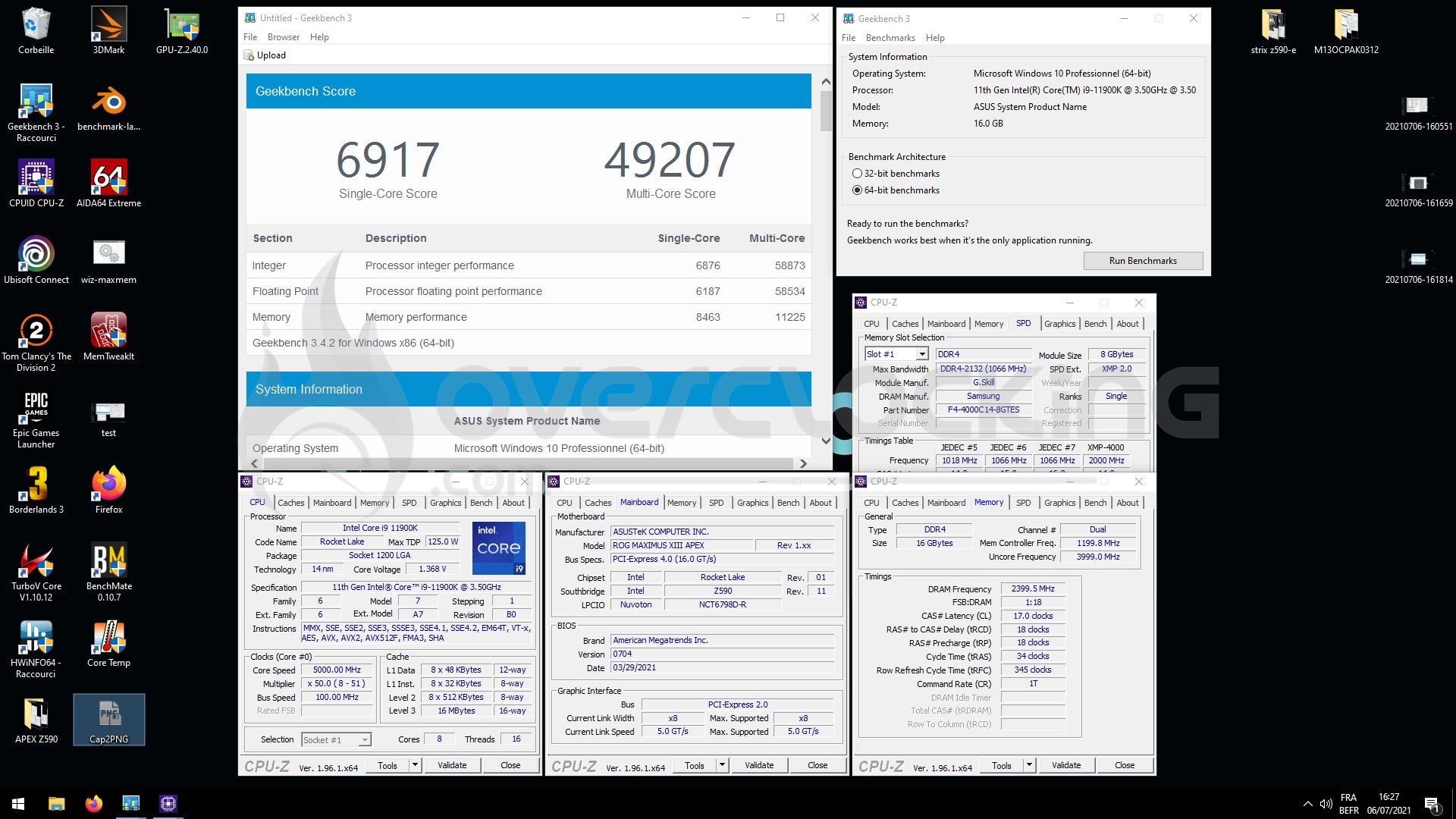

Les performances sont excellentes avec un score memory qui passe de 9071 à 11225 points. Notre i9-11900K à 5000 MHz sur les 8 cœurs obtient 6917 points en single-score et 49207 points en multi-core. On peut donc constater très rapidement le gain en observant juste au-dessus les scores de référence. Ceux-ci ont été obtenu juste en overclockant la mémoire. Enfin, du côté de AIDA64, le score en lecture passe de 60461 MB/s à 75481 MB/s.

Là, on passe aux choses sérieuses et on part sur de l’overclocking « pur et dure », donc ici, pas question de fréquences et tensions H24 mais uniquement pour du benchmark.
En me basant sur une tension de 1,95 volt, je suis passé par plusieurs profils stables, comme 4800 MHz 14-14-14-28 et 4900 MHz 14-14-14-28. Grâce à bl4ckdot, membre de notre communauté et présent sur notre discord, j’ai continué à pousser ce kit Trident Z Royal Elite à 5066 MHz en 15-14-14-28 à 1.95 volt. Et une fois de plus, les performances s’envolent !
Le score memory passe enfin la barre des 12K avec 12090 points et 7015 points en single-score et 49823 points en multi-core. En ce qui concerne AIDA64, le score en écriture monte à 80424 MB/s ! Nous sommes donc ravi des excellentes performances offertes par ce kit mais bien entendu aussi obtenues grâce à la ROG Maximus XIII APEX.
