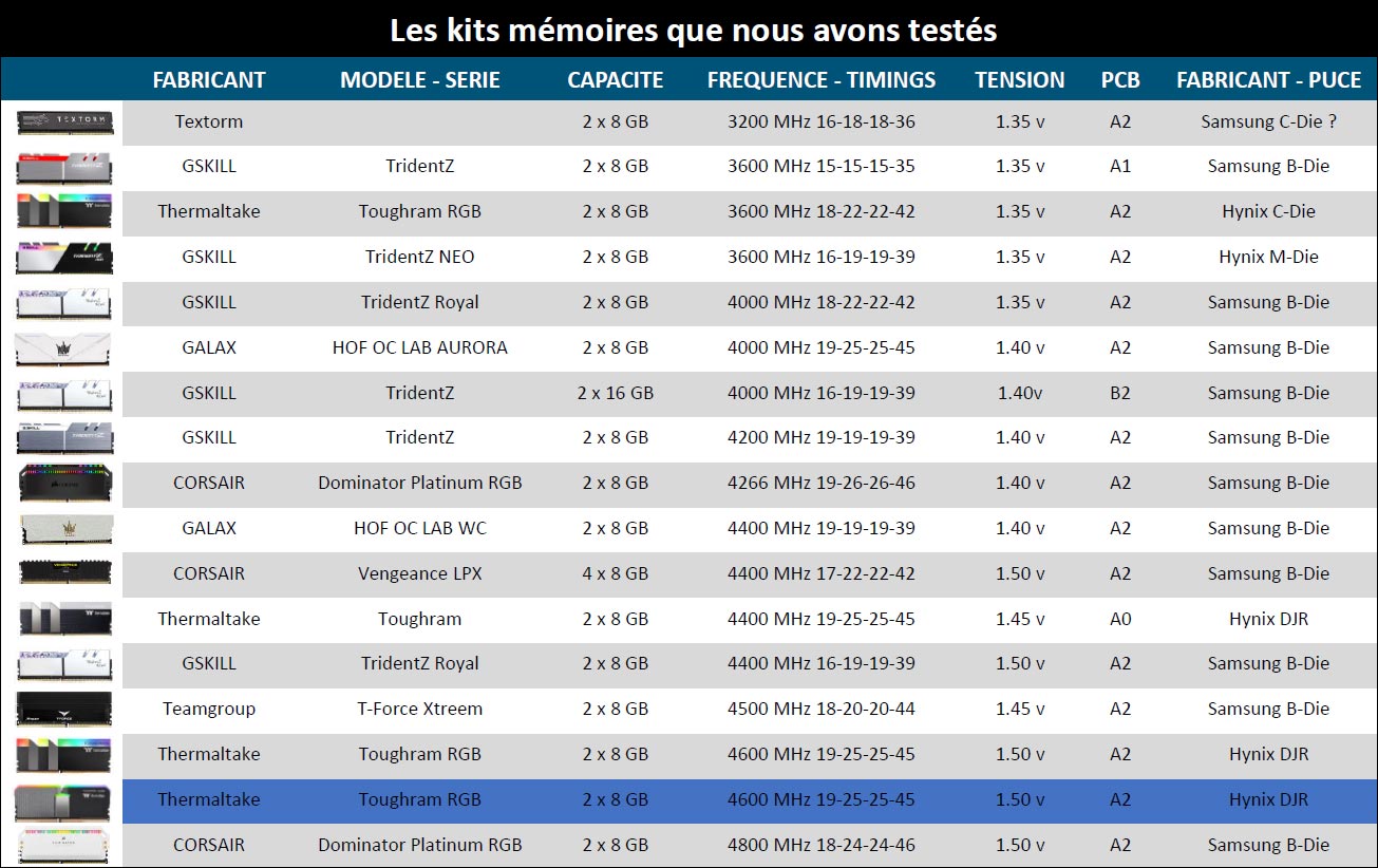

Puisqu’il s’agit d’un article où nous allons faire des tests comparatifs, il nous semblait intéressant de refaire un point sur les différents kits en notre possession. Vous pourrez ainsi connaître en détails les caractéristiques de chacun d’entre eux. Vous pouvez aussi jeter un œil à la section où sont disponibles nos derniers tests de kits mémoires et ainsi retrouver celui qui vous intéresse.

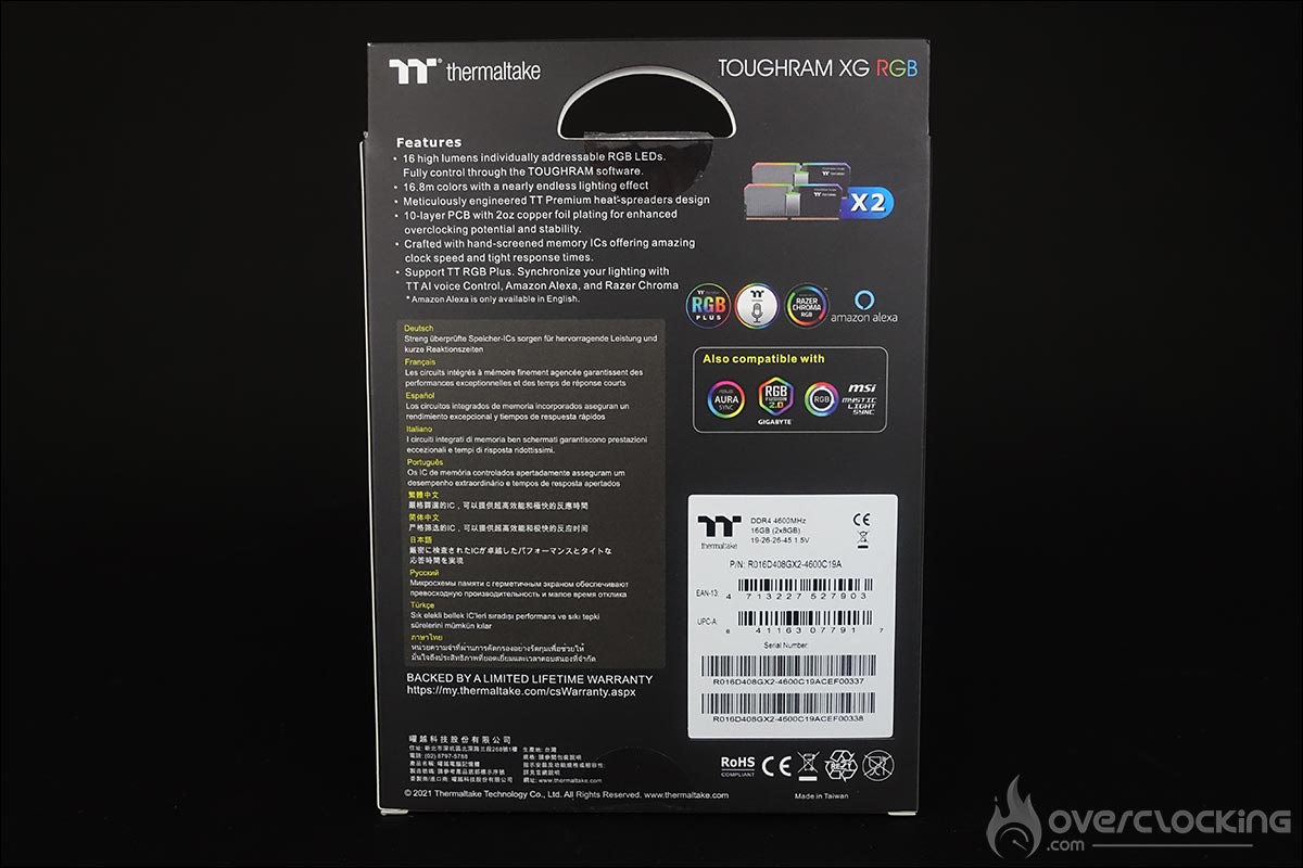

Description du packaging :

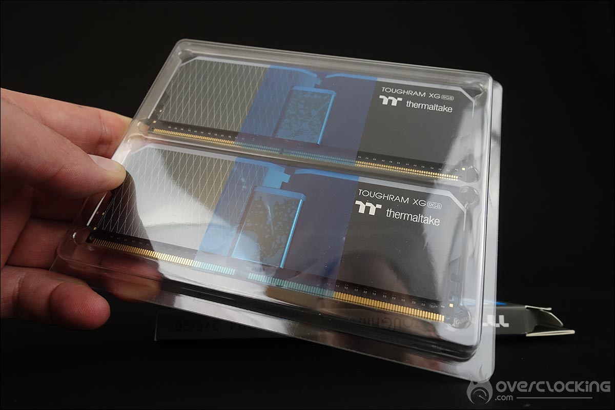

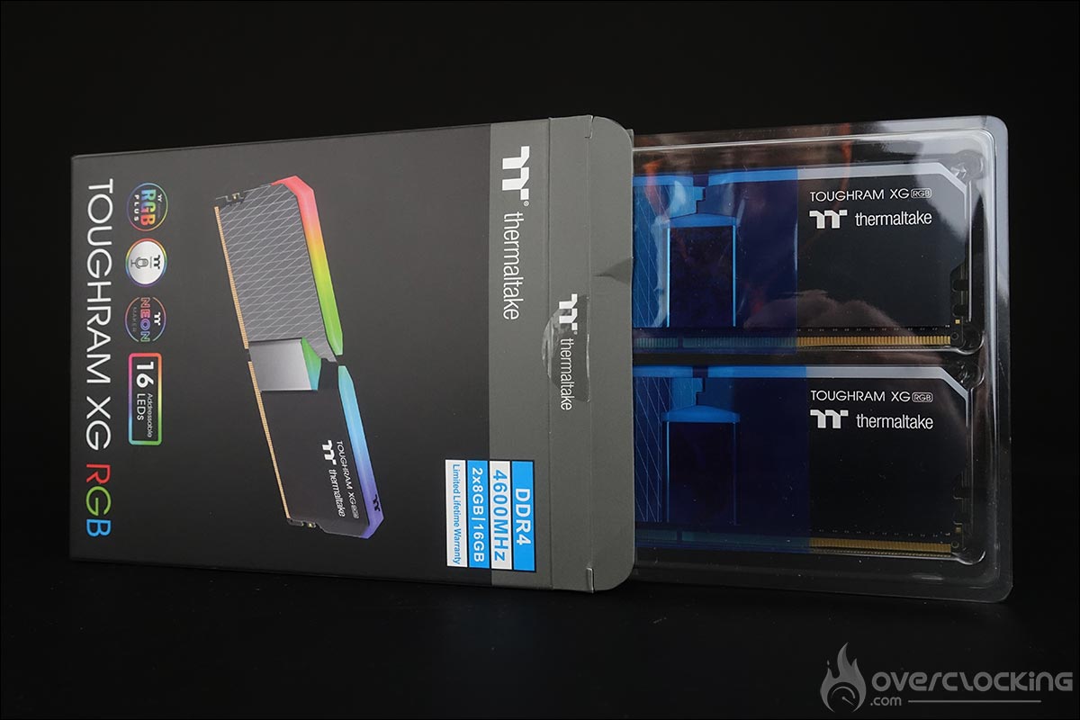

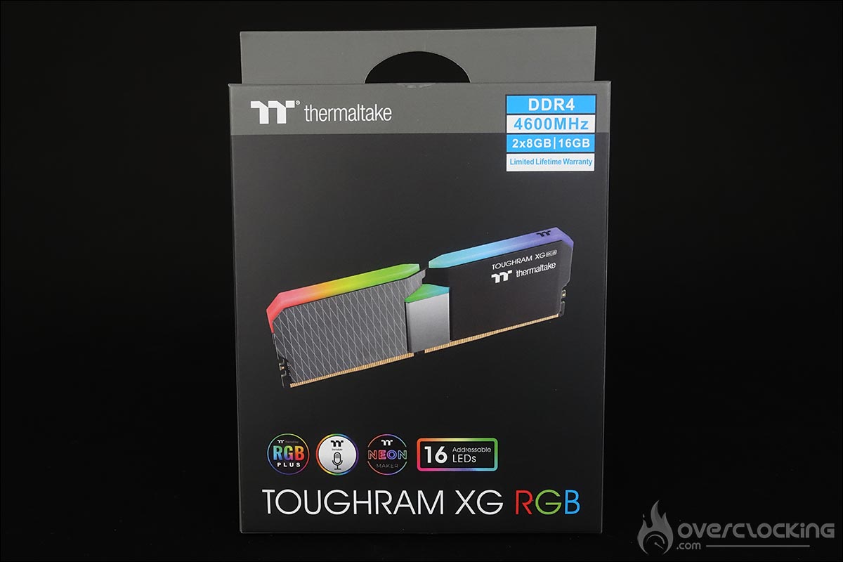

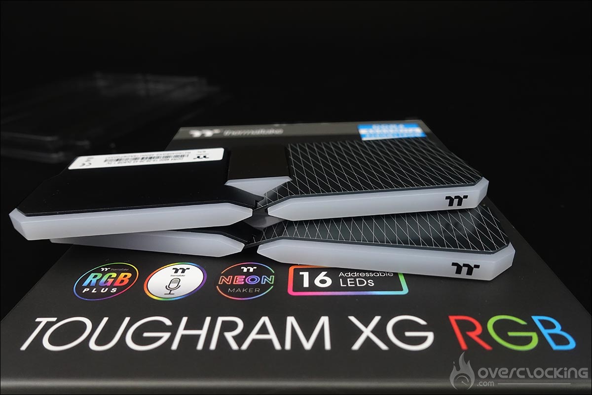

Le kit de Thermaltake est livré dans une boîte noire relativement sobre, agrémentée de la photo d’une barrette ainsi que d’informations techniques. Une fois la boîte ouverte, on retrouve nos deux modules protégés indépendamment dans une boite plastique transparente. On remarque que les parties chromées sont en plus recouvertes d’un plastique autocollant bleu afin d’éviter les griffes. C’est plutôt bien vu de la part de Thermaltake ! Sur la face arrière, on retrouve les caractéristiques du kit et à sa compatibilité avec le système RGB des différents fabricants : Asus, Gigabyte, ASRock et MSI.
Cette nouvelle série « Toughram XG RGB » lancée par Thermaltake se distingue par le design des dissipateurs thermiques. Le design est plus « passe partout » que la série précédente, mais c’est bien sur une question de goût personnel. Les dissipateurs sont en aluminium brossé dont le rôle est d’assurer la dissipation de la chaleur.
Notre kit est cadencé à 4600 MHz, dispose de timings de 19-26-26-45 et nécessite une tension de 1.50 volt pour fonctionner. Le dissipateur comporte sur chaque face deux bandes « chromées ». Celles-ci optent pour une finition « effet miroir ». Afin de protéger cette surface lors du transport, elle est recouverte d’un film bleu transparent.

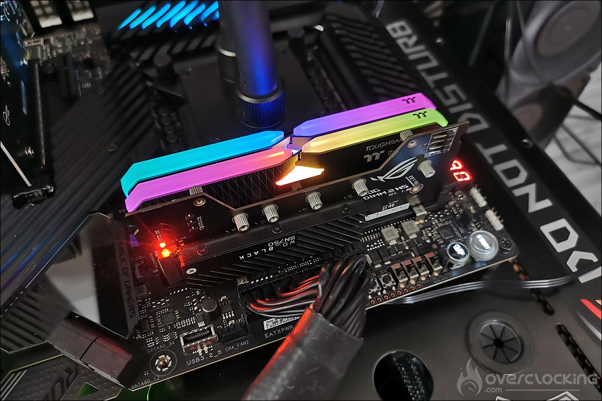

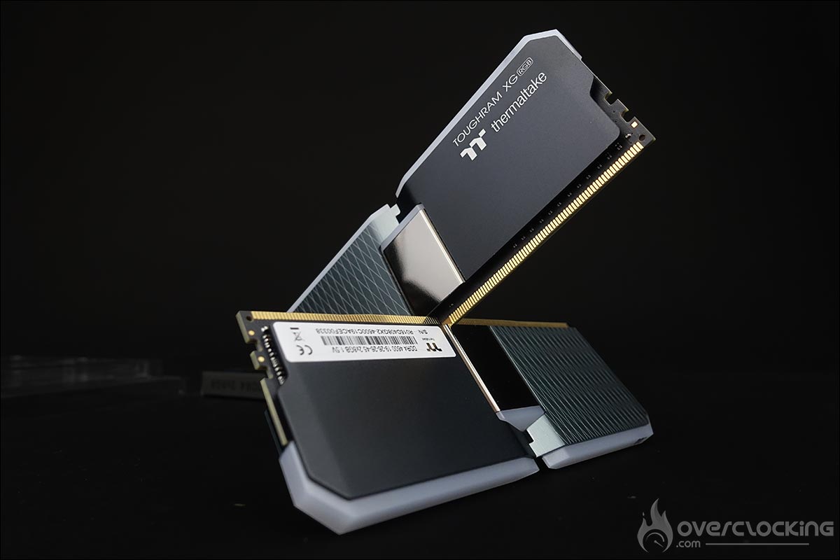

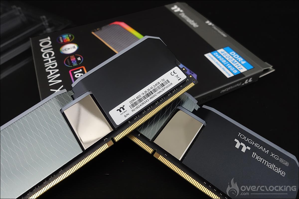

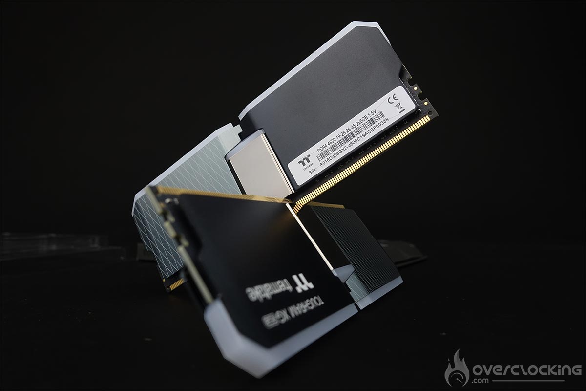

Les dissipateurs, « Heatspreaders » en anglais, sont en aluminium. L’un des côtés est de couleur noire avec deux inscriptions : la série, le logo et le nom de la marque. L’autre est grise avec un maillage en forme de losange. C’est sobre, épuré et très efficace. Le but des dissipateurs est de dissiper la chaleur dégagée par le PCB composé de dix couches ainsi que celle des puces mémoires.

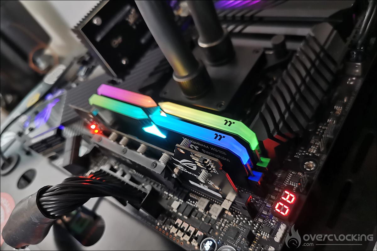

L’ensemble sera illuminé par les 16 leds adressables à haute luminosité, le TOUGHRAM XG brille par sa barre lumineuse unique en forme de X qui peut contrôler 8 zones d’éclairage, offrant ainsi une expérience d’éclairage plus complète et dynamique. Le rétroéclairage RGB est compatible avec les cartes mères Asus, Gigabyte, MSI et ASRock disposant d’un connecteur RGB de 5 volts. Celui-ci peut-être contrôlé via le nouveau logiciel « NeonMaker Light Editing Software ».
Pour terminer cette présentation, sachez que le kit est évidemment compatible XMP 2.0 (Extreme Memory Profil), ce qui nous permettra d’activer son profil directement via le bios de nos cartes mères. Nous vous expliquerons d’ailleurs comment paramétrer votre kit au sein du bios dans cet article.

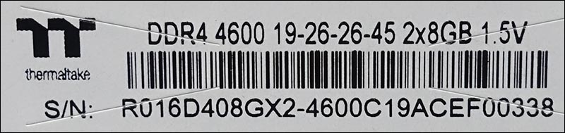

Vous allez me dire que c’est assez facile puisqu’il suffit de regarder les références annoncées par le constructeur. Oui, mais ce n’est pas suffisant, surtout si vous comptez l’overclocker ! Certaines informations sont données par le constructeur, mais il faudra fouiller voire démonter pour connaître les autres.
On retrouve sur l’une des faces du dissipateur l’inscription « Toughram XG RGB » ainsi que le nom et le logo de la marque. Sur l’autre, une étiquette reprenant les caractéristiques techniques de notre exemplaire. C’est cela que nous allons regarder en détails afin de décrypter les différentes informations disponibles.
Par exemple, dans le cas de notre exemplaire du jour, voilà les informations que nous connaissons déjà :

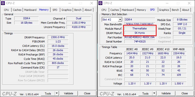

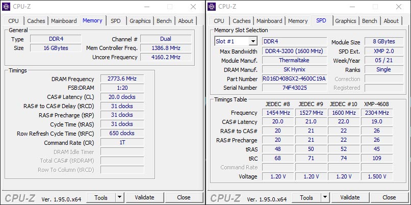

Pour trouver ces renseignements, il existe deux manières distinctes. La première consiste à démonter les radiateurs de votre kit afin de visualiser le PCB. Vous pourrez ainsi voir le PCB et la référence des puces. La seconde solution est d’utiliser le logiciel Taiphoon Burner (lien pour le télécharger).

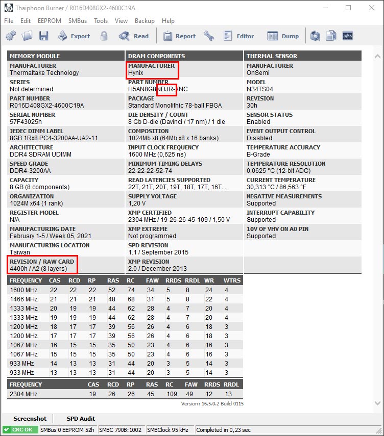

Logiciel Taiphoon Burner :
Voici d’ailleurs ce que nous indique ledit logiciel. Si vous avez des doutes sur la façon d’activer le XMP au sein du bios, passez à la page suivante ou jetez un œil à notre article sur Vonguru.
Thaiphoon Burner nous apprend qu’il s’agit de puces DJR de la marque Hynix et que les puces sont regroupées sur une seule face sur un PCB A2. C’est tout à fait ce que nous voulions !
Pour info, il existe des puces de différentes marques (Samsung, Micron, …) et avec des révisions également différentes (B-die, D-die, E-die…).
Le PCB de notre kit mémoire :
Nous allons démonter les dissipateurs afin de pouvoir observer le PCB ainsi qu’identifier les puces. Attention, il s’agit de prendre ses précautions afin de ne pas détacher accidentellement des puces du PCB ! La meilleure technique consiste à chauffer le radiateur avec un sèche cheveux avant de faire délicatement levier.
À l’heure actuelle, pour les kits DDR4, on peut retrouver trois PCB différents qui se distinguent par l’emplacement des puces mémoires. On retrouve des versions « A0 », « A1 » et « A2 ». Voici une photo proposée par LuckyNoob qui permet de visualiser facilement les différences.
Notre kit bénéficie donc d’un PCB A2 avec des puces Hynix DJR. C’est bien ce type de kit que nous recherchions afin de juger, en plus de ses performances, de ses capacités d’overclocking sur le chipset Z590 combinée à un i9-11900K.

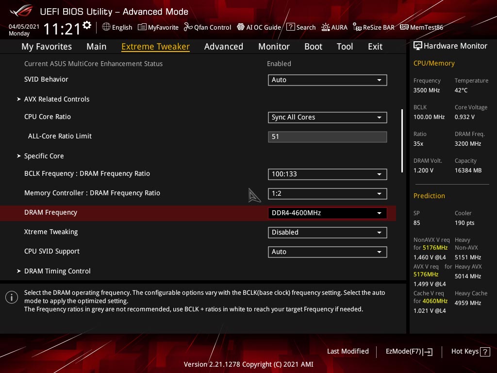

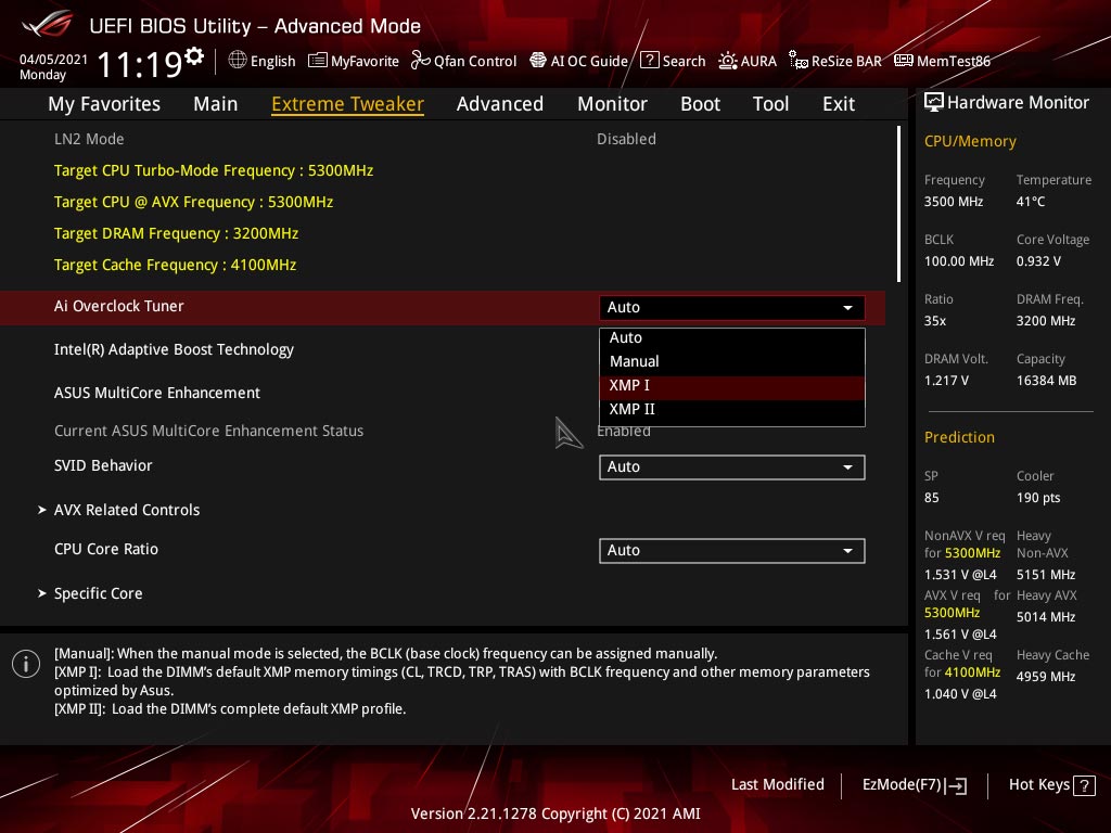

Paramétrage au sein du bios :
On ne le dira jamais assez, mais les paramètres de votre kit mémoire ne se règlent pas automatiquement après l’avoir installé. Si c’est le cas pour votre processeur, il n’en est rien pour votre kit mémoire et un passage par le BIOS sera obligatoire ! Vous pourrez ainsi le configurer manuellement, en choisissant la bonne fréquence, les timings ainsi que la tension correspondant à votre kit. Pour plus de facilité, nous vous conseillons d’activer le mode XMP (Intel) ou DOCP (AMD) dans « AI Overclock Tuner » afin de le paramétrer automatiquement.
Sans cela, vos performances seront impactées dans tous les domaines et vous vous retrouverez avec un kit ne dépassant pas la fréquence de 2666 MHz. Pour la plateforme AMD, vous pouvez opter pour 1800 MHz sans aucun souci pour la fréquence FCLK.
Les BIOS Asus, que ce soit sur l’APEX ou sur la Crosshair VIII Dark Hero, bénéficient de profils RAMS. Ils sont de bonnes bases pour overclocker votre kit mémoire. Nous les utiliserons dans un premier temps lors de nos tests en overclocking. Notre kit est à présent paramétré au sein du bios et fonctionnera avec les caractéristiques du fabricant.

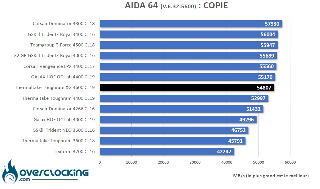

Aida 64 :
Logiciel AIDA64Il s’agit d’un logiciel capable de vous fournir de nombreuses informations à propos de votre configuration mais qui à surtout la particularité de disposer d’un benchmark mémoire. Celui-ci va calculer la vitesse de lecture, d’écriture, de copie ainsi que la latence de votre kit mémoire. Il est très souvent utilisé notamment pour comparer des kits mémoires entre eux. C’est un excellent outil si vous voulez comparer les performances de votre kit mémoire avec ceux que nous avons déjà eu l’occasion de tester.
La version utilisée pour les tests est la 6.32.5600, dernière en date.

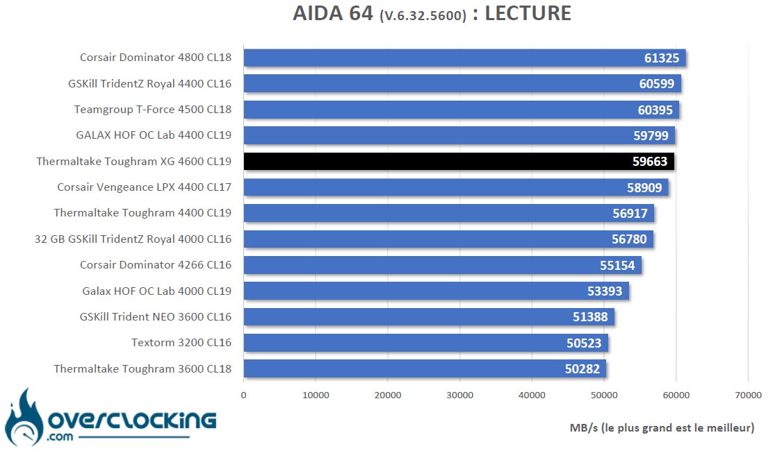

La progression est quasiment respectée si l’on se base sur les fréquences des kits et ensuite sur leurs timings et subtimings. Ici, notre exemplaire du jour atteint un débit de 59.66 Go/s ce qui le place en bonne place dans notre classement.

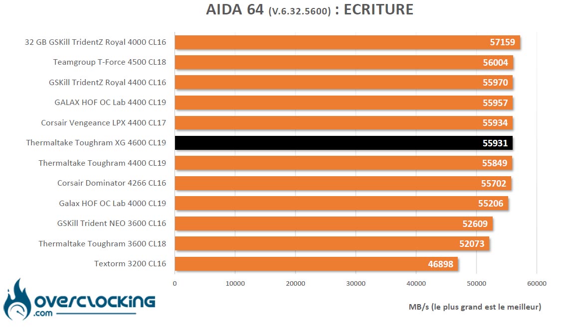

Les choses s’améliorent en écriture puisque notre sample du jour bénéficie d’une haute fréquence qui prime sur les performances en écriture. En copie, l’équilibre entre fréquence, timings et subtimings le fait redescendre dans le classement.

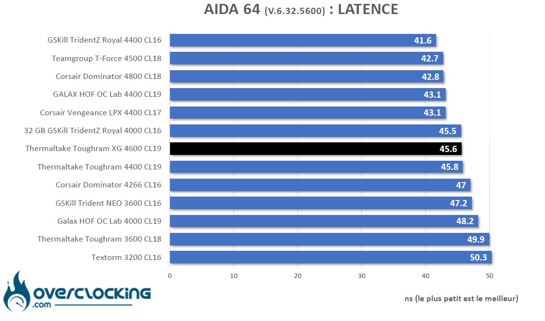

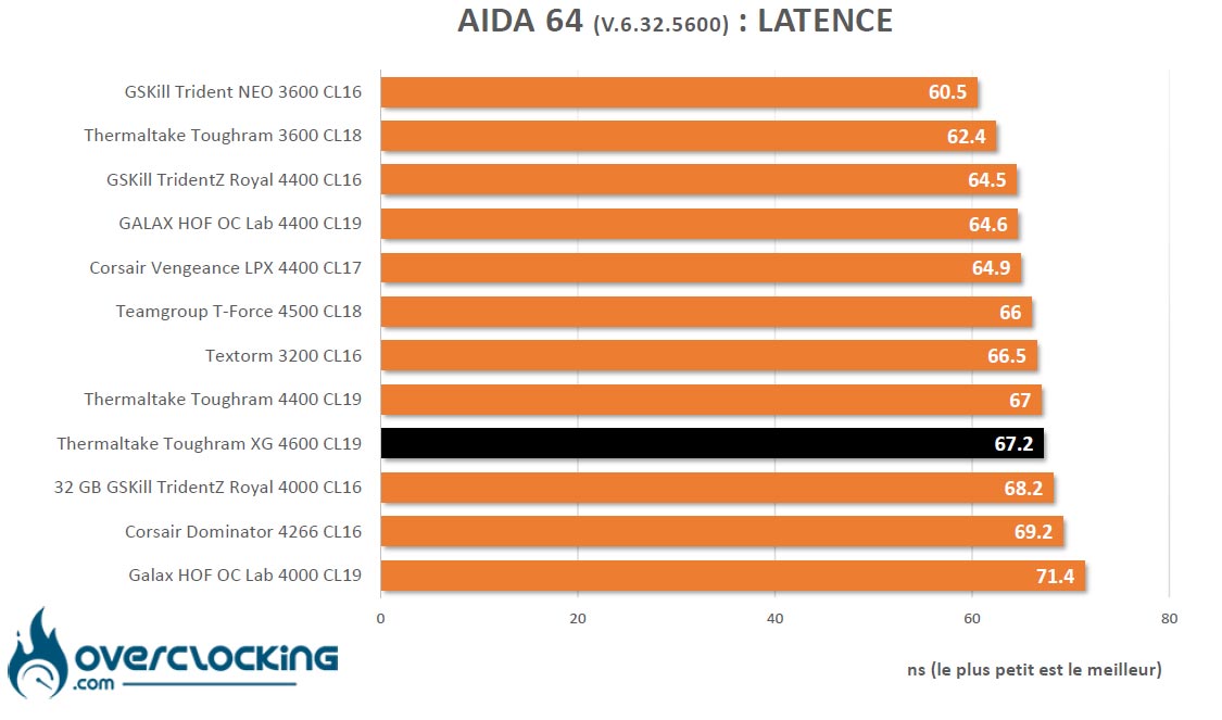

Du côté de la latence, les CAS Latencies (plus de détails ici) jouent énormément, mais la fréquence aussi, comme expliqué dans notre article sur les CAS Latencies. Ici notre kit mémoire se place en milieu de classement.

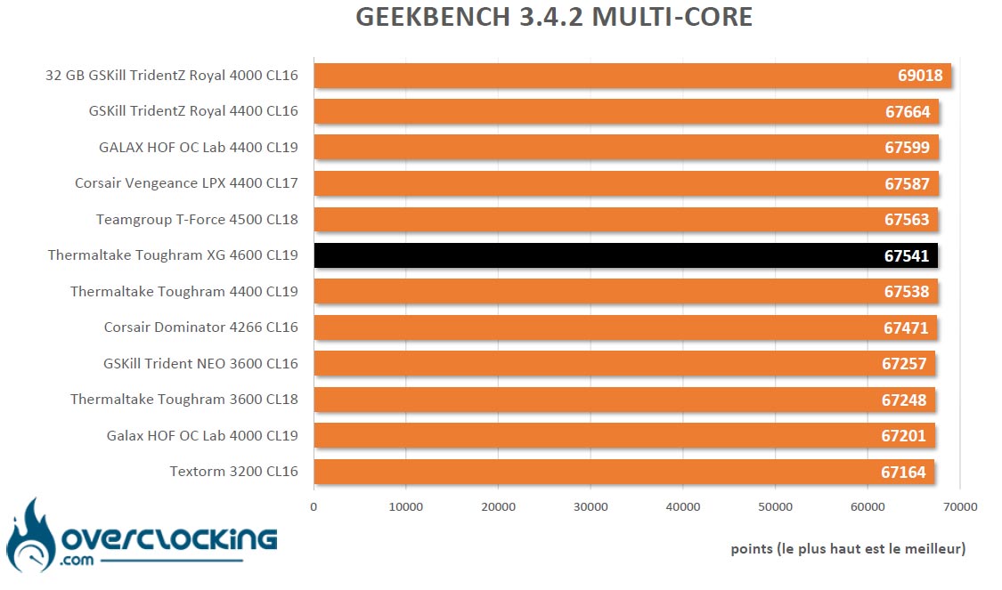

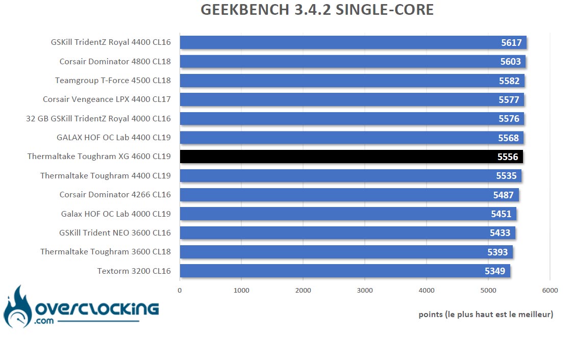

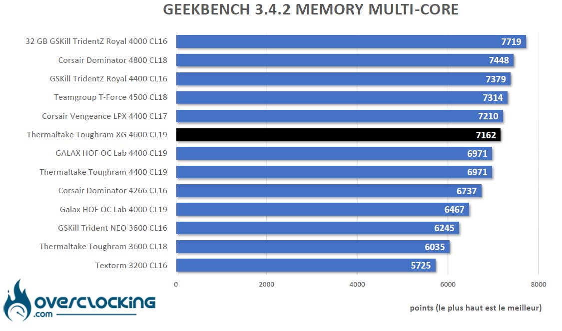

Geekbench 3.4.2 :
Logiciel Geekbench 3.4.2Il s’agit d’un benchmark disponible en plusieurs révisions, la version 5 venant d’ailleurs de débarquer depuis quelques semaines. Il permet d’obtenir deux scores : l’un en single et l’autre en multi. En utilisant ce benchmark, nous allons nous focaliser sur les performances obtenues sur le score dit « Memory Multi-Core » qui permet de différencier les performances mémoires.
La version utilisée pour les tests est la 3.4.2

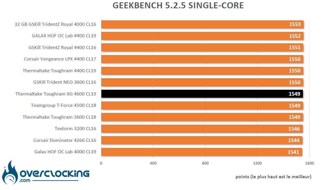

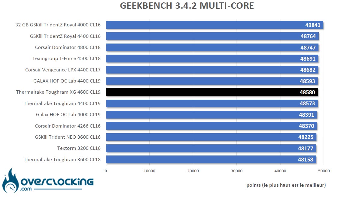

Notre kit du jour, le Thermaltake Toughram XG RGB à 4600 MHz CL19 obtient un score de 5556 points en single et de 48580 points en multi sous Geekbench 3. Les écarts sont une fois de plus déterminés par l’équilibre entre la fréquence et les timings.
Dès que l’on isole le score memory, de vraies différences sont visibles entre les différents kits. Notre kit du jour obtient un excellent score de 7162 points ! Pour Geekbench, un équilibre parfait doit être obtenu entre la fréquence et les timings primaires/secondaires.

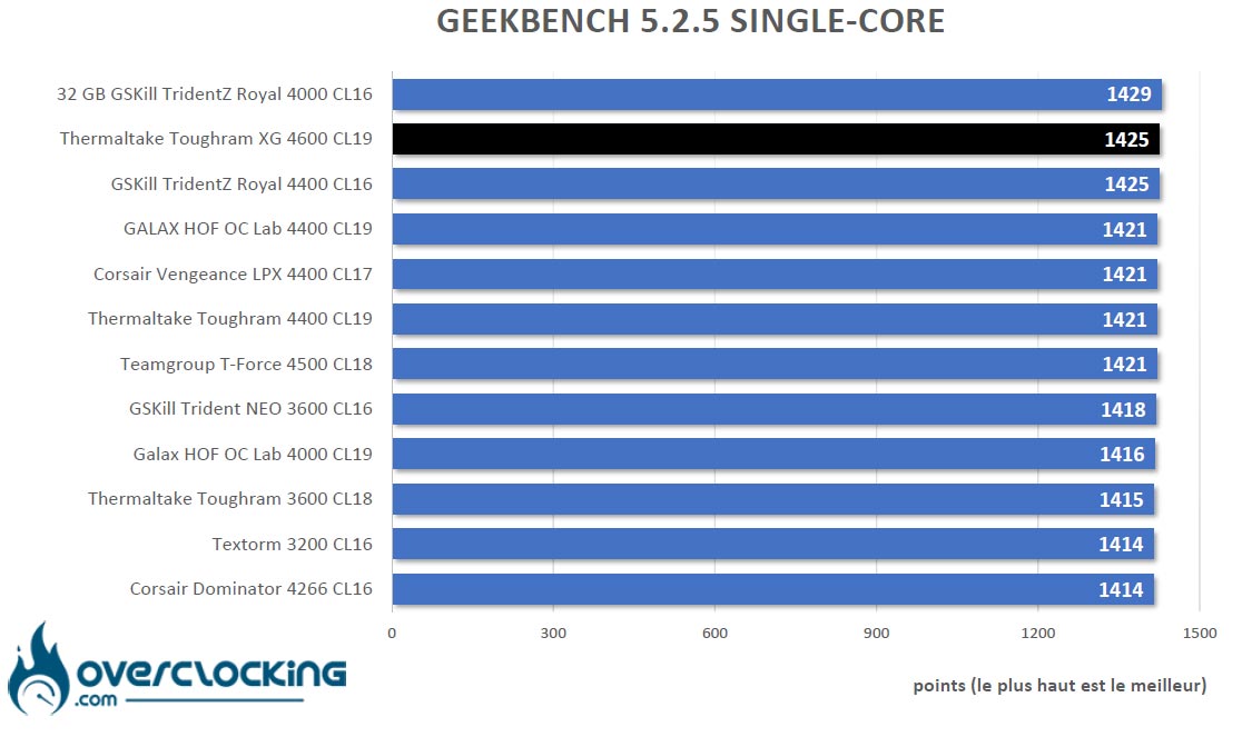

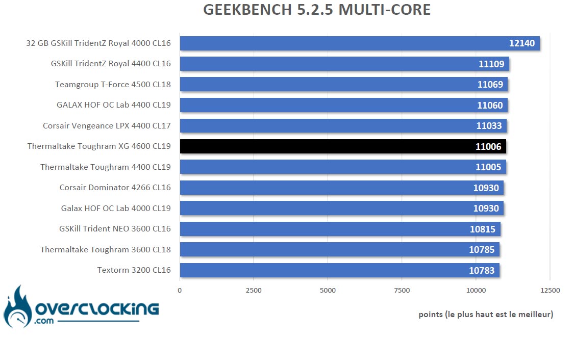

Geekbench 5.2.5 :
Capture Geekbench 5.2.5Nous avons décidé d’ajouter ce benchmark supplémentaire mais pourquoi ? Le benchmark CPU fait appel à de nouveaux tests qui simulent plus fidèlement les tâches auxquels sont confrontés les processeurs face aux applications récentes. Geekbench 5 augmente également la mémoire utilisée lors du benchmark pour mieux rendre compte de l’impact de ce paramètre dans les résultats du CPU. Actuellement, nous conserverons les deux puisque la version 3 est encore largement utilisée.
Même constat que sous Geekbench 3, les résultats et le positionnement de ce kit Thermaltake sont identiques. Les timings de 19-26-26-45 associés à la fréquence de 4600 MHz lui permettent de prendre la seconde place en single-core et d’être au coude à coude avec les meilleurs kits en multi-core.

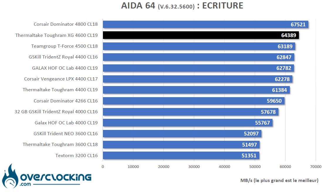

Aida 64 :
La version utilisée pour les tests est la v6.32.5600

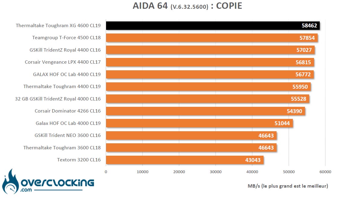

Changement de plateforme et nouveaux résultats face à nos précédents tests avec le Ryzen 5 3600X. Ici, le passage à un processeur Ryzen 9 5900X et ses douze cœurs, nous offrent des graphiques plus proches de ceux obtenus avec notre plateforme Intel mais que nous espérons meilleur puisque rappelons-le, ce kit se destine à une configuration AMD.
Eh bien, ça commence très bien avec une première place obtenue en lecture pour notre Thermaltake Toughram XG RGB à 4600 MHz ! La désynchronisation de la mémoire n’affecte pas les performances en lecture.
En écriture, les timings plus serrés permettent aux autres kits de reprendre l’avantage, mais en copie, les graphiques sont logiques et conservent la même cohérence que pour celui de l’écriture avec un débit de 58462 MB/s et une nouvelle fois la première place !
Ce graphique parle de lui-même et montre l’impact que subissent les kits mémoires dont la fréquence est supérieure à 3700 MHz et qui passe sur un ratio 1:2. Jusque 3733/3800 MHz, le lien entre le Infinity Fabric (ou FCLK) et la fréquence mémoire se fait sur un ratio 1:1, après, ça se complique. AMD préconise d’ailleurs pour bénéficier des meilleures performances d’opter pour un kit ayant une fréquence de 3600 MHz. C’est ce place, une fois n’est pas coutume, notre exemplaire du jour en bas de classement.
Plus la fréquence est haute et plus il est possible de réduire le fossé qui se creuse avec les kits cadencés à 3600 MHz.

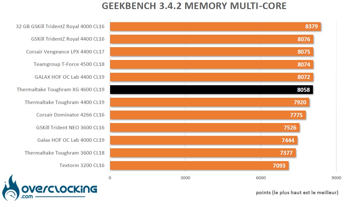

Ici, que ce soit en single-core ou en multi-core, notre sample du jour parvient à faire jeux égale avec les kits disposant de puces B-die.
Un classement identique quand on isole le score mémoire avec un score de 8058 points à stock pour notre kit. Ce score est d’ailleurs largement meilleur sur la plateforme AMD, puisque qu’il n’était que de 7162 points sur la configuration Intel.

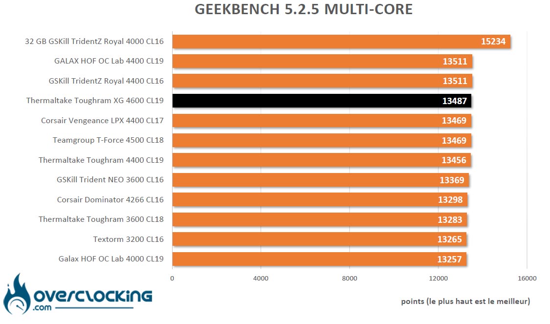

Geekbench 5.2.5 :
Capture Geekbench 5.2.5Nous avons décidé d’ajouter ce benchmark supplémentaire mais pourquoi ? Le benchmark CPU fait appel à de nouveaux tests qui simulent plus fidèlement les tâches auxquelles sont confrontés les processeurs face aux applications récentes. Geekbench 5 augmente également la mémoire utilisée lors du benchmark pour mieux rendre compte de l’impact de ce paramètre dans les résultats du CPU. Actuellement, nous conserverons les deux puisque la version 3 est encore largement utilisée.
Même constat que sous Geekbench 3, le score en multi-core avec ses 13487 points se hisse en haut du classement. Finalement ce kit nous aura donné entière satisfaction autant sur la configuration Intel qu’ici, sur la configuration AMD. Reste à présent la partie que j’attends avec impatience, l’overclocking des puces Hynix DJR.

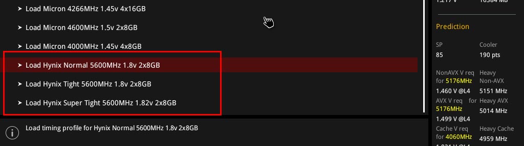

Comme nous vous disions dans la partie dédiée au BIOS, des profils sont souvent présents, en tout cas chez Asus et MSI. Allons jeter un œil directement dans ces profils afin de voir ce que nous propose notre ROG Maximus XIII APEX.
Bon, par où commencer :

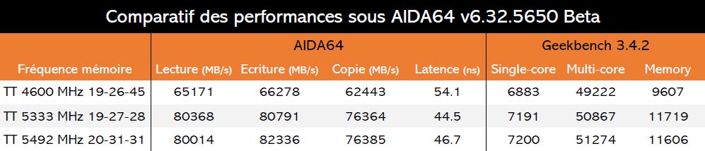

Tout d’abord, le plus important, des scores de références afin d’avoir une idée des gains obtenus si notre kit Thermaltake Toughram XG RGB s’envole en fréquence. Voici donc les performances sous AIDA64 et Geekbench 3.4.2 à 5.2 GHz avec le profil XMP chargé, c’est-à-dire 4600 MHz en 19-26-26-45 à 1.5 volt. Pour rappel, le chipset Z590 amène une grosse nouveauté : la désynchronisation de fréquence mémoire avec le contrôleur mémoire. On vous prépare un papier là-dessus, mais en attendant, allez jeter un œil ici. Maintenant que nous avons nos scores de référence, c’est parti pour l’entrée dans le vif du sujet.

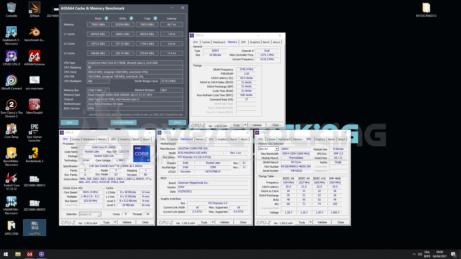

Thermaltake Toughram XG RGB 5333 MHz 19-27-27-28 :
Nous avons opté directement pour le profil le plus performant disponible dans le BIOS et qui porte comme référence : « Hynix Spuer Tight » . Celui-ci, une fois activé, voit la fréquence de notre kit mémoire monter à 5600 MHz avec des timings de 19-27-27-28 et une tension de 1.82 volt. Nous ne sommes bien entendu pas ici sur des profils H24. On démarre la configuration, la carte mère boot mais malheureusement Windows10 ne se charge pas. Nous rencontrons des erreurs de fichiers au chargement.
Pas de souci, on descend la fréquence à 5333 MHz et on retente l’opération. Comme vous pouvez le voir, à cause de la désynchronisation, une série de paliers mémoire ont disparu.

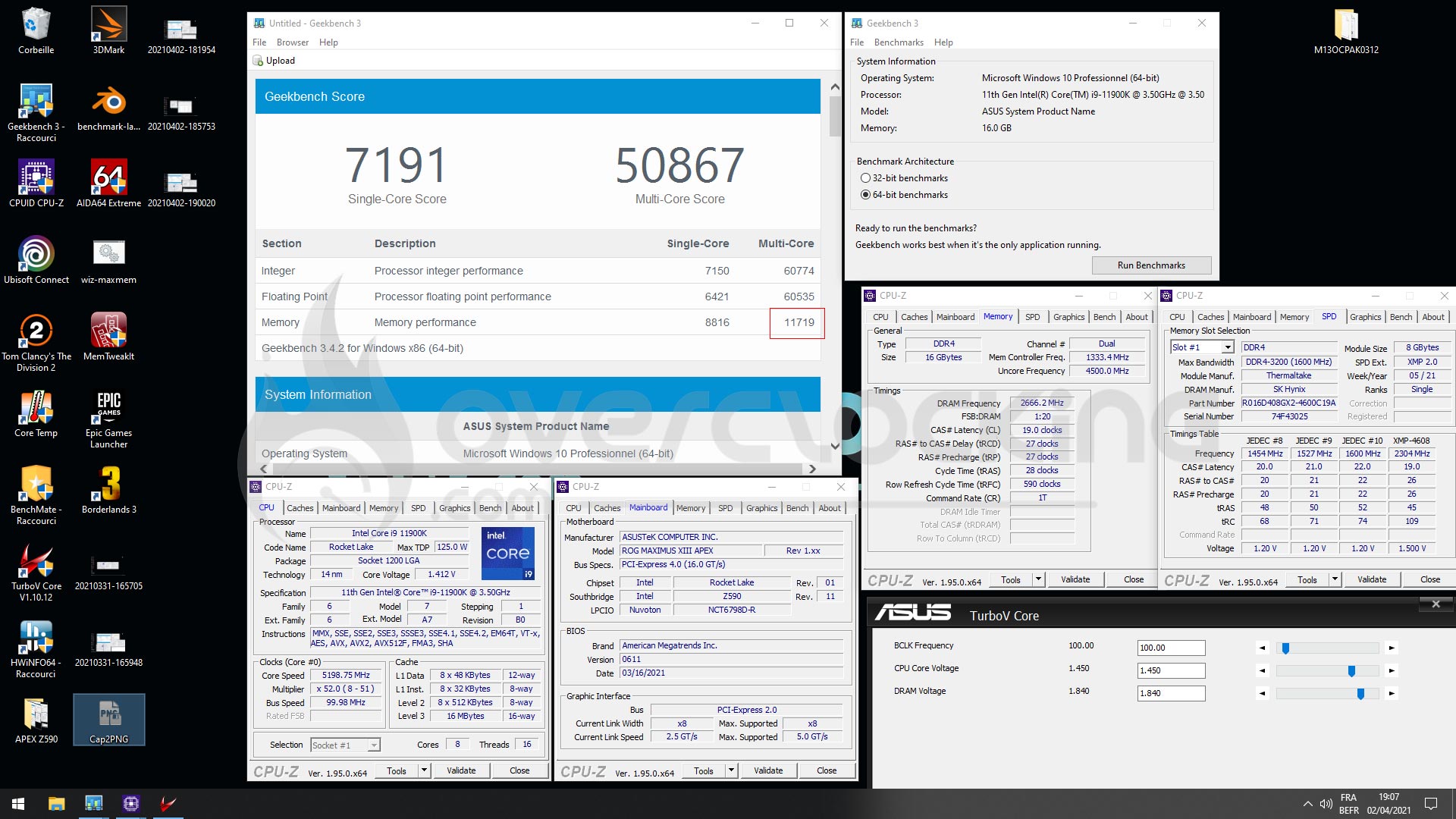

Ici, aucun souci, la configuration se charge sans aucune difficulté et nous voici dans Windows10, prêt à bencher Geekbench 3.4.2 et AIDA64. Je n’ai pas diminué la tension mémoire, mais celle-ci aurait pu être descendue aux alentours de 1.73 volt.

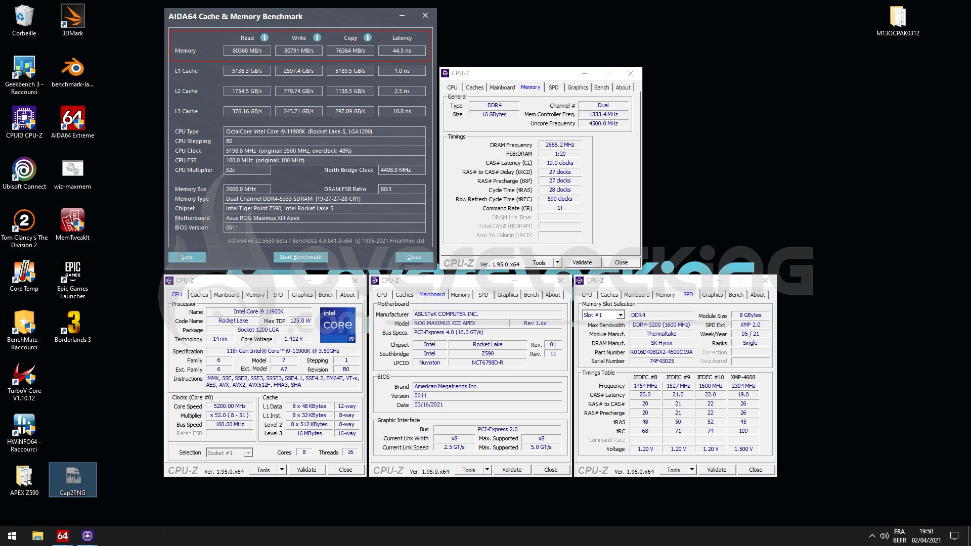

Voici nos résultats.
Boum, les performances sont excellentes avec un score memory de 11719 points, soit mon meilleur score obtenu actuellement sous Z590. Notre i9-11900K à 5200 MHz sur les 8 cœurs obtient 7191 points en single-score et 50687 points en multi-core. Du côté de AIDA64, le score en lecture et écriture passe la barre des 80000 MB/s !

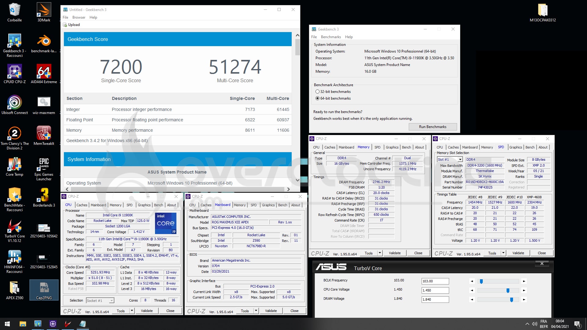

Thermaltake Toughram XG RGB 5492 MHz 20-31-31-31 :
On ne va pas s’arrêter en si bon chemin. Afin de tenter d’obtenir la fréquence la plus haute, nous allons ici charger le profil le plus léger à 5600 MHz (Hynix normal) présent dans les profils de notre ROG Maximus XIII APEX. Nous allons descendre la fréquence mémoire à 5333 MHz et modifier la fréquence du BCLK (101, 102, 103, ect.) afin de faire monter en parallèle celle de la mémoire.
Finalement, nous parvenons à bencher avec une fréquence BCLK de 103 MHz, ce qui représente une fréquence mémoire de 5492 MHz en CL20. Attention, n’oubliez pas que la fréquence du cache est elle aussi impactée.
Le score memory est légèrement inférieur, avec 11606 points mais le i9-11900K à 5251 MHz sur les 8 cœurs obtient 7200 points en single-score et 51274 points en multi-core. En ce qui concerne AIDA64, le score en écriture monte à 82336 MB/s !
Nous sommes encore parvenu à augmenter la fréquence mémoire mais sans être stable pour bencher sous Windows10 avec une fréquence de 5547 MHz.
Afin de terminer cette partie dédiée à l’overclocking, voici un petit résumé des performances obtenues durant cette séance.
