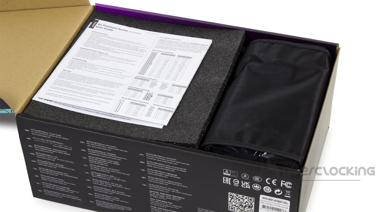

À l’arrière, la marque en dit un peu plus sur les caractéristiques de son alimentation, notamment sur le rendement ou la courbe de fonctionnement du ventilateur. Enfin, à l’intérieur, nous avons une alim protégée dans de la mousse alors que les câbles reposent dans une trousse en polyester.

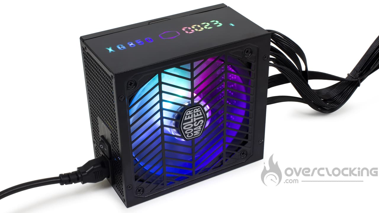

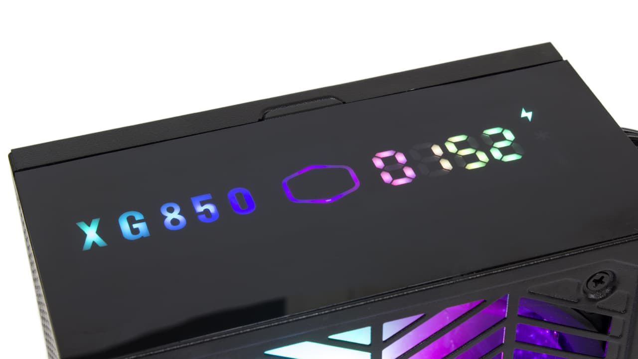

La finition reste tout à fait classique et propre pour un bloc d’alimentation. D’une part, on retrouve une coque en acier embouti avec une peinture noire granuleuse bien appliquée. À ce sujet, nous sommes au niveau de la 850 Gold v2 de la marque. Néanmoins, ce modèle se distingue par la présence d’une plaque plexi noire à travers de laquelle nous distinguons un affichage digital. C’est ici que sont intégrés les fonctions liées au wattmètre.

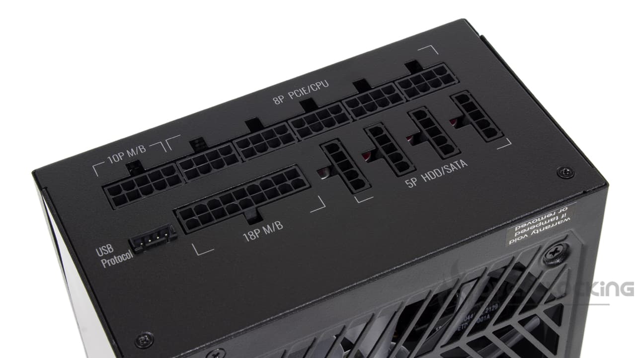

À l’arrière, nous retrouvons une connectique entièrement modulaire, une option bien pratique afin de soigner son montage. Grâce à cela, on pourra éliminer les câbles superflus à l’intérieur du PC sans devoir trouver un moyen de ranger le surplus à l’intérieur du boîtier.

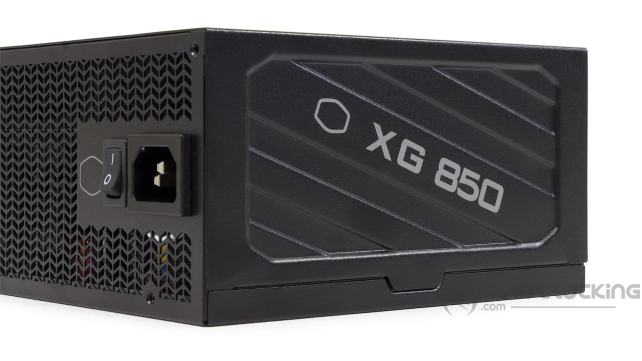

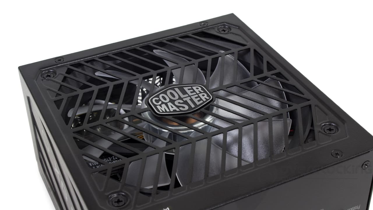

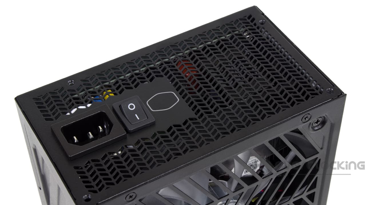

On passe maintenant sur l’avant du bloc qui ne présente pas grand chose de particulier. Effectivement, nous avons notre IEC 14 femelle pour brancher le PC au secteur ainsi qu’un interrupteur de mise sous tension. Le reste se compose d’un petit logo Cooler Master ainsi que d’une large grille visant à laisser le bloc respirer lorsqu’il est en fonctionnement. Notez d’ailleurs que cette grille reprend la même forme que celle du ventilateur.
Cooler Master XG Plus 850 Platinum
D’ailleurs, puisque nous y sommes passons parlons rapidement de la ventilation. Ce bloc XG Plus 850 Platinum dispose d’un ventilateur de 135 mm pouvant fonctionner jusqu’à 1800 RPM. Malheureusement, nous ne savons pas grand chose sur la pression statique ainsi que le flux d’air qu’il génère. Cependant, on sait qu’à plein régime, il génèrera moins de 25 dB d’après la marque. Idem, il ne propose pas de fonctionnement semi-passif, dommage pour un bloc de cette gamme. Enfin, on retiendra la présence d’un éclairage aRGB pilotable via le logiciel MasterPlus+.

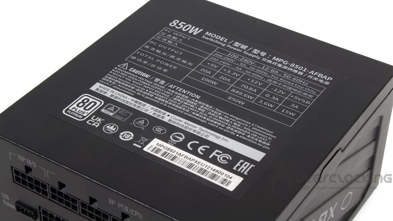

Contrairement à la be quiet! Pure Power 11 FM, cette XG Plus 850 Platinum dispose d’un unique rail 12V. D’ailleurs, ce dernier affiche un joli ampérage de 70,8A, soit 849,1W sur un seul et même rail. L’avantage, c’est que l’on n’aura pas à répartir la charge entre les rails pour éviter des les surcharger : CPU sur l’un et GPU sur l’autre. Sinon, les 5V et 3,3V affichent des intensités de 20A chacun avec une puissance partagée de 100W. On retrouvera aussi un -12V de 0,3A (3,6W) ainsi qu’un 5VSB de 3A (15W).

Même si nous n’en avons pas parlé, vous vous doutez que ce modèle propose une certification 80+ Platinum. De quoi assurer un rendement de 94% à 50% de charge et 90% à 100% de charge sur un secteur tournant au 230V.

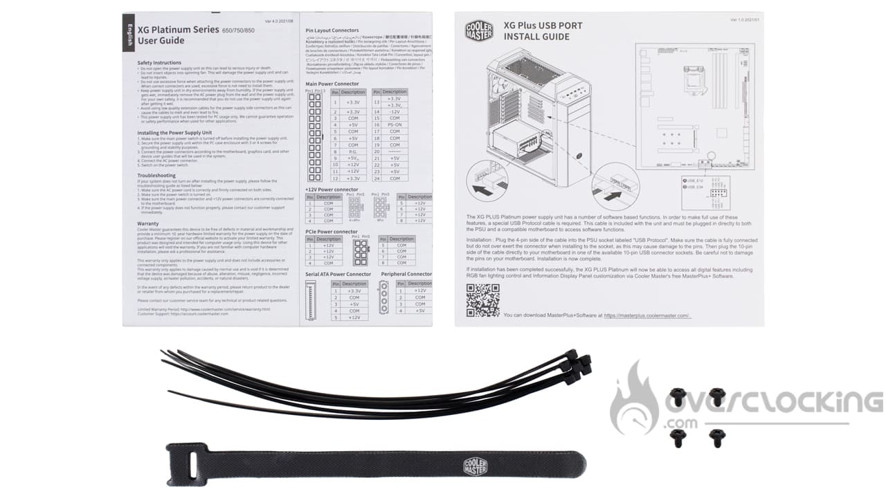

Au niveau des accessoires Cooler Master nous propose :
  • Un guide d’installation
  • Une notice comprenant les informations de sécurité ainsi qu’un schéma de brochage de charque connectique
  • Quatre vis pour le montage du bloc dans un boîtier
  • Sept colliers en nylons
  • Trois bandes velcros réutilisables

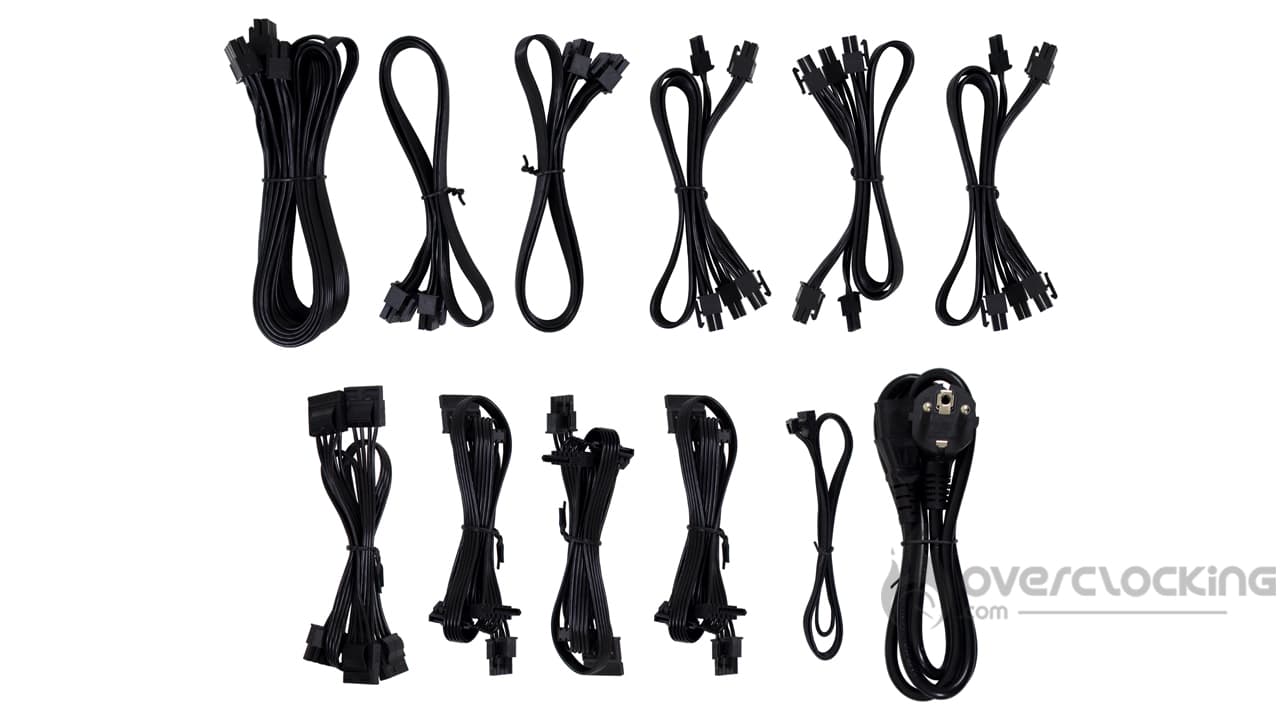

On passe maintenant au niveau des câbles :
  • 1x connecteur ATX 24 broches (un câble)
  • 1x connecteur EPS12V 4+4 broches (un câble)
  • 1x connecteur EPS12V 8 broches (un câble)
  • 6x connecteurs PCIe 6+2 broches (trois câbles)
  • 12x connecteurs SATA (trois câbles)
  • 4x connecteurs Molex (un câble)
  • 1x USB (un câble)
En soit, les câbles sont assez simples et basiques puisque de type plats et sans gaines ou autre artifices. De plus, il s’avère qu’ils sont suffisamment souple pour pouvoir être courbés facilement. D’ailleurs, les connecteurs sont présents en nombre suffisant pour pouvoir alimenter de grosses configurations. On pourra donc alimenter des machines disposant de trois cartes graphiques, ou deux disposant de trois PCIe par exemple. Idem pour la partie CPU avec deux EPS12V.

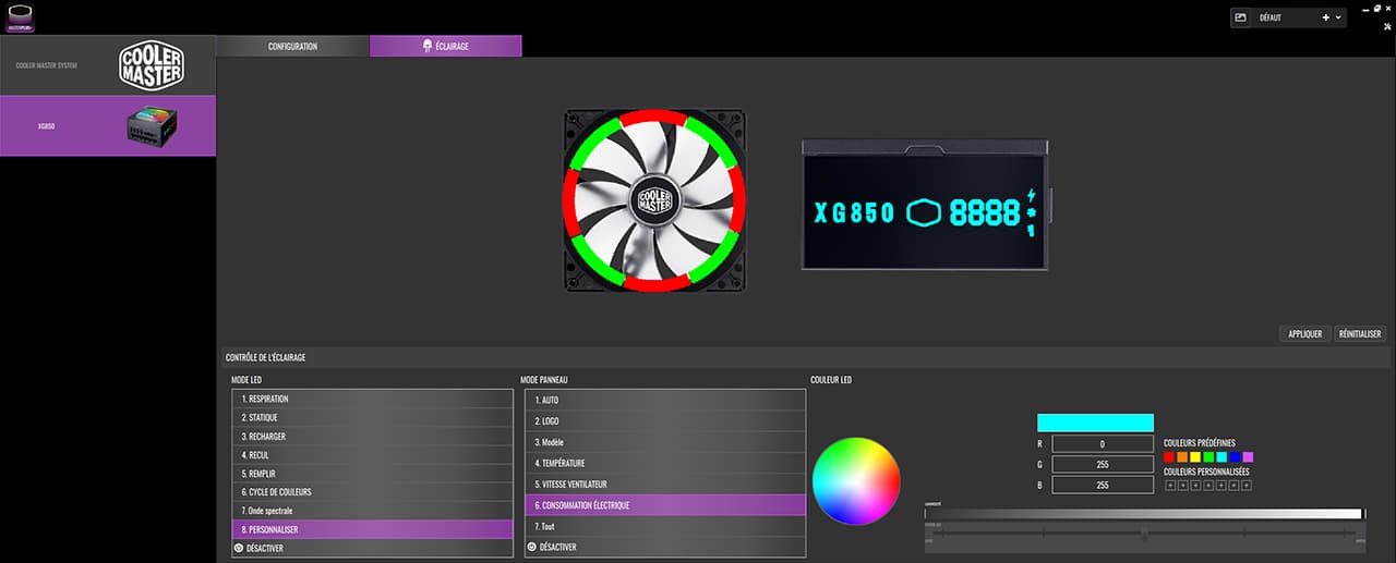

Étant donné que ce bloc d’alimentation dispose d’un éclairage RGB, on retrouve tout logiquement un support logiciel. Ce dernier passe donc par la suite Cooler Master MasterPlus+ disponible à cette adresse en téléchargement. De plus, pour connaître son fonctionnement général, rendez-vous sur notre tuto, ici-même.
Cooler Master MasterPlus+ XG Plus 850 Platinum
En soit, la partie dédiée à l’alimentation ne tient que sur un seul et unique volet. Il servira principalement à la gestion de l’éclairage et à déterminer ce qui sera affiché ou no, par l’écran sur la tranche de la XG850 Plus Platinum.
Ainsi, sur la première liste, accessible dans le bas de la fenêtre, on retrouve nos différents effets lumineux. Bien entendu, on retrouve les grands classiques : statique, respiration, etc. La liste « Mode panneau » permettra de sélectionner ce qu’il sera affiché par le panneau numérique. On pourra ainsi déterminer si on ne veut voir que la puissance consommée, la vitesse du ventilateur où la température du bloc. Enfin, sur la droite, nous avons tous les réglages disponibles liés à l’éclairage.
Toutefois, c’est qu’une fois la machine sous tension que l’on peut pleinement profiter de l’éclairage. Néanmoins, si la partie wattmètre est intéressante à l’usage, le positionnement reste hasardeux. La problématique derrière ça réside surtout dans les boîtiers modernes souvent pourvus d’un cache alimentation. Alors pour profiter pleinement des fonctionnalités apportées par ce modèle, il faudra faire attention au boîtier dans lequel on veut l’installer.
