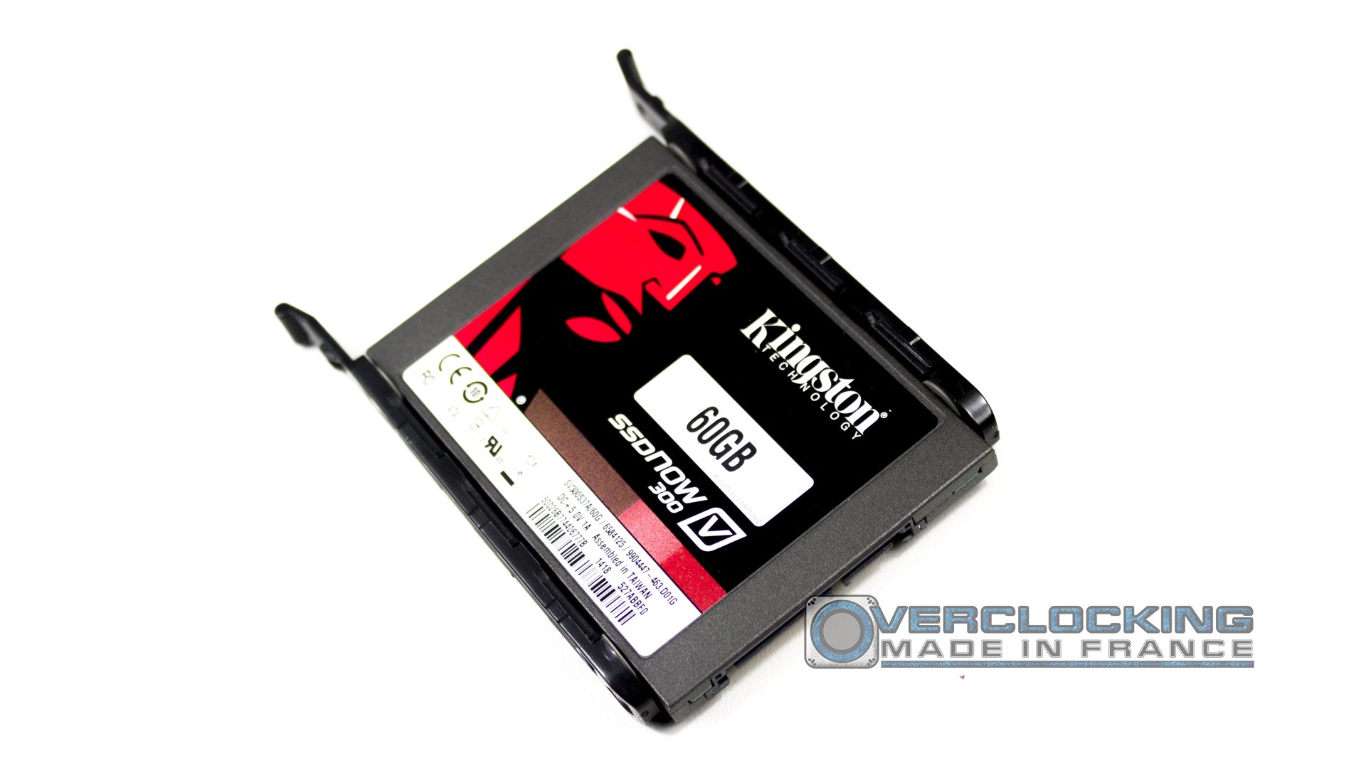

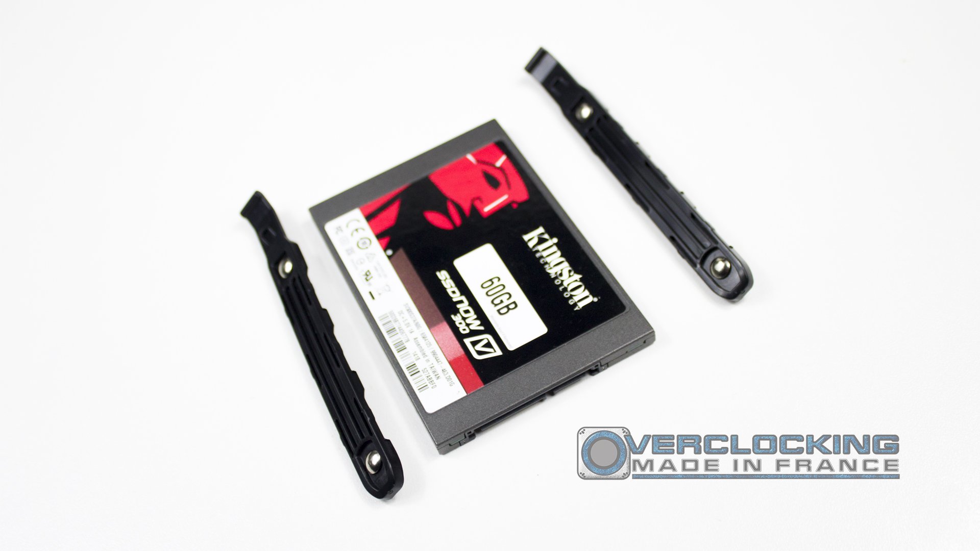

Nous avons parlé tout à l’heure des rails fournis dans le but de nous permettre l’installation facile du stockage, qui s’effectuera juste en venant enclencher vos rails sur le côté des lecteurs, tout simplement.
Après l’installation du SSD et du HDD, nous nous retrouvons avec un boîtier plutôt bien rempli. Grâce aux passe-cloisons, on peut avoir une installation propre et soignée. Et malgré l’installation des ventilateurs supplémentaires, l’intérieur est propre et bien agencé. Les câbles comme les composants sont installés sans souci. Les disques durs, comme les SSD, peuvent respirer avec des espaces conséquents entre chaque baie.
