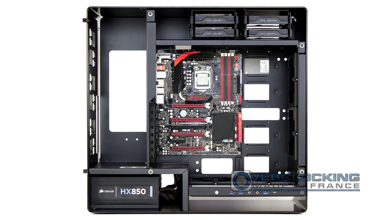

Avant tout, nous avons installé le bloc d’alimentation dans le bas du boîtier. Étant donné que le 909 ne dispose pas de grille d’aération pour l’alim, nous avons dû l’installer avec le ventilateur orienté vers le haut. Pour la fixation, nous avons employé les vis fournies avec le boîtier puisque les vis classiques sont trop courtes.

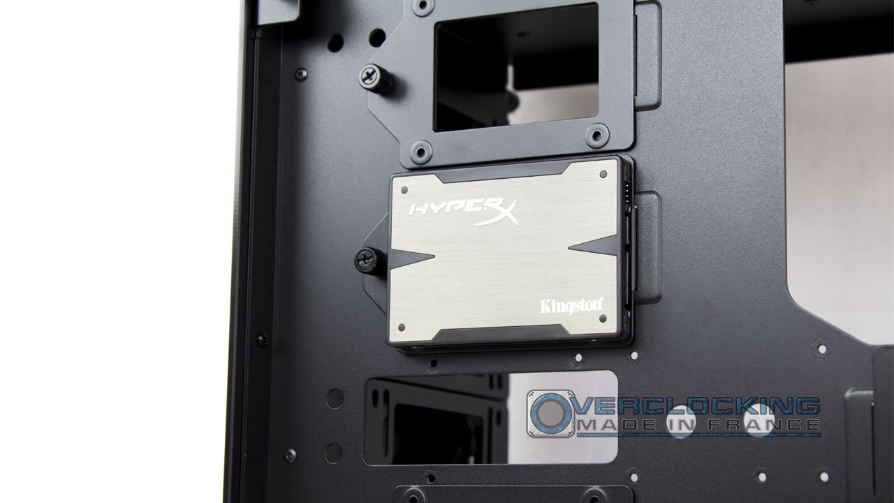

L’installation de SSD ne pose absolument aucun problème puisque nous avons à notre disposition de nombreuses platines 2’5. On retire le support souhaité à l’aide de la vis à main, on fixe le SSD dessus (via des vis dédiées) puis on le remet à son emplacement, en 2 minutes c’est fait. Le petit plus concerne le nombre d’emplacements disponibles, ce qui nous laisse pas mal de choix.

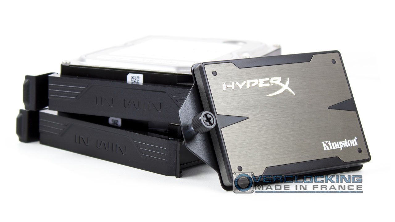

Concernant les unités 3’5, il nous a suffit d’utiliser les paniers HDD 3’5 présents dans le haut du boîtier. Pour installer les disques durs 3’5, c’est simple, on plie les paniers et on insère les taquets à l’intérieur des pas de vis des disques. Enfin, on les remets dans leurs cages respectives et le tour est joué ! De plus, les paniers sont munis de rondelles en caoutchouc afin de limiter au mieux les vibrations émises par ces derniers.

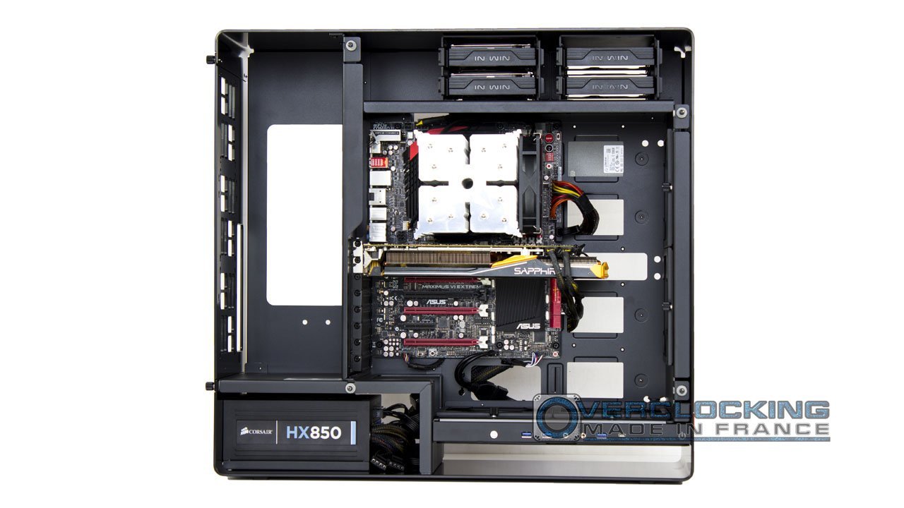

Avant d’installer notre carte mère à l’intérieur de ce 909, nous avons dû installer les entretoises. Pour ça, il nous a fallu repérer les emplacements qui seront utilisés. Une fois cette étape complétée, nous avons déposé la carte mère dans le boîtier et nous l’avons vissée. Ensuite, nous nous sommes occupés de l’installation du Ninja 4 et l’accès backplate nous a été d’une bonne aide. Ce dernier étant bien large nous avions à notre disposition tout l’arrière de la carte mère.

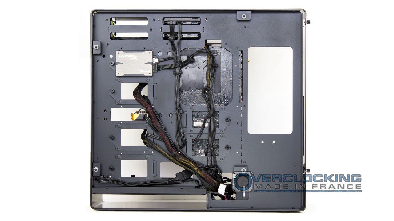

Pour le câblage, le 909 dispose d’un bon avantage, l’espace à l’arrière du plateau de la carte mère. En effet, nous nous retrouvons avec un peu plus de 2 cm d’espacement. Par la suite, les câbles de notre HX850 étant suffisamment long, nous n’avons eu besoin d’utiliser les rallonges ATX 24 broches ni EPS 4/8 pins. Cependant, pour alimenter notre R9 290 Tri-X, c’est un peu tendu. Pour des blocs plus compacts, les rallonges de câbles sont à prévoir. Pour le reste, avec la superficie disponible à l’arrière du boîtier, organiser des chemins de câbles a été un véritable jeu d’enfant !
Enfin, nous refermons le boîtier et pour ça, on dépose le panneau verre trempé à l’arrière du boîtier. Si tous se passe bien, pas besoin de forcer, dans le cas contraire, il faut re-câbler pour ne pas se retrouver avec une mauvaise surprise.
Maintenant que nous avons installé notre configuration de test, on allume la machine et on passe aux tests.
