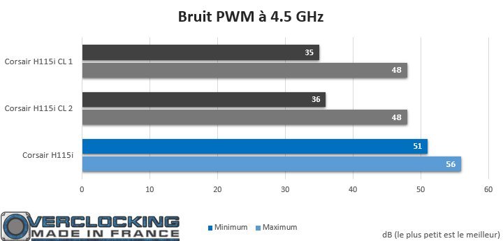

Corsair H115i bruit Corsair LinkPassons maintenant au relevé de bruit. Une chose est sûre, nous oreilles apprécient le Corsair Link et ça se voit ! Avec notre courbe de ventilation, nous avons relevé 48 dB, ce qui est moins que le minimum relevé avec les ventilateurs branché sur la carte mère !
Comme nous pouvons le voir, que la pompe soit en mode « Silencieuse » ou « Performances », aucune différence puisque le bruit de ventilateur masque le bruit émis par cette dernière. En revanche, avec la ventilation au minimum (25%), nous avons constaté une différence de 1 dB, rien de bien dramatique.
Au final, heureusement que le H115i est pilotable via le Corsair Link, ce dernier nous permet de gagner de précieux dB en échange de quelques °C supplémentaires. C’est un bonne échange, car l’augmentation des températures est très limitée alors que le gain sonore est plus qu’appréciable, et rend le kit supportable en usage lourd et totalement silencieux en idle.
