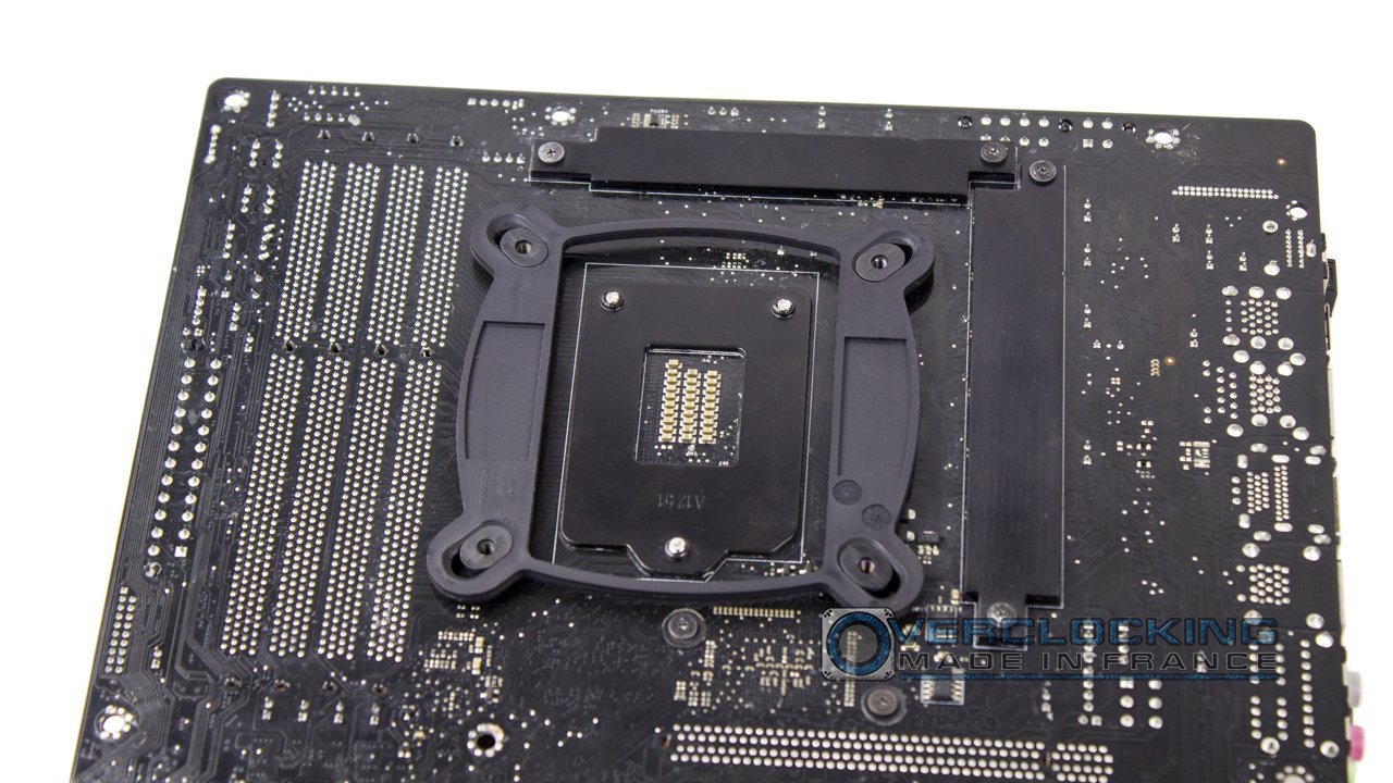

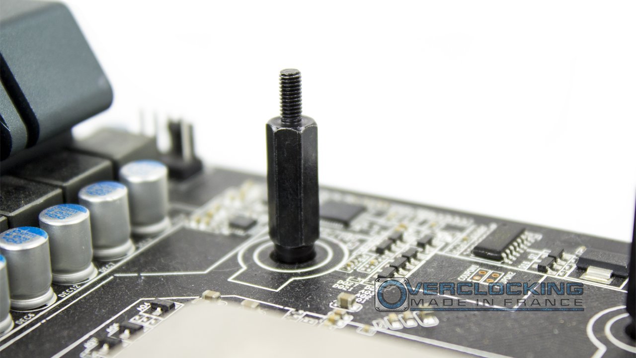

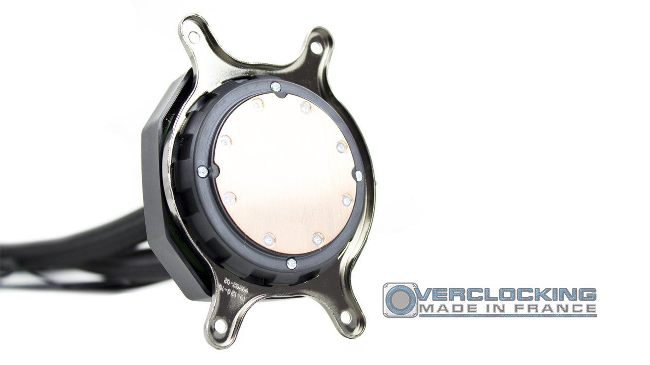

La première étape est la seule qui diffère d’une plateforme a une autre. Effectivement, pour notre carte mère Intel, nous avons simplement appliqué la backplate fournie au dos de la carte alors que pour un socket AMD, nous avons dû changer le système de fixation de la pompe. Sur socket AMD, il faut conserver la backplate d’origine.

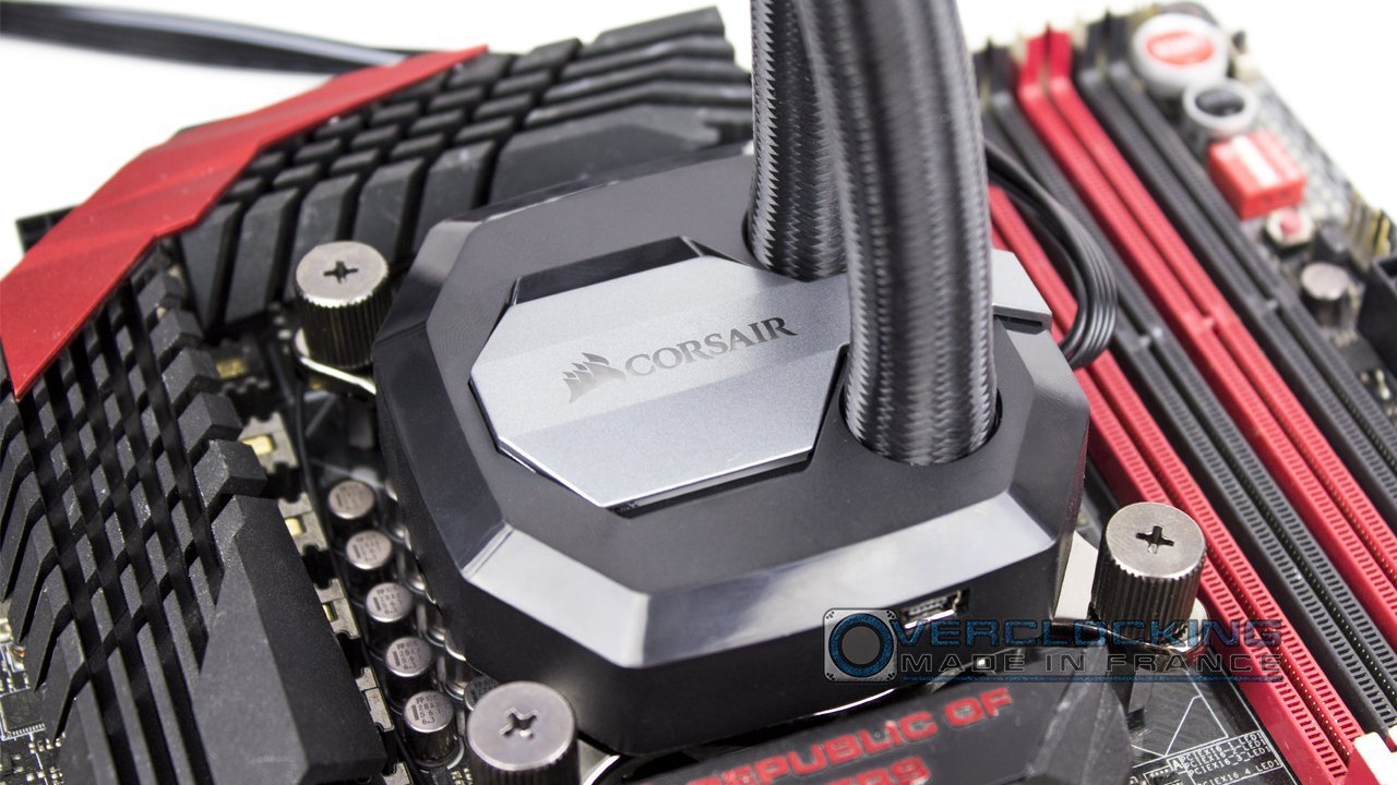

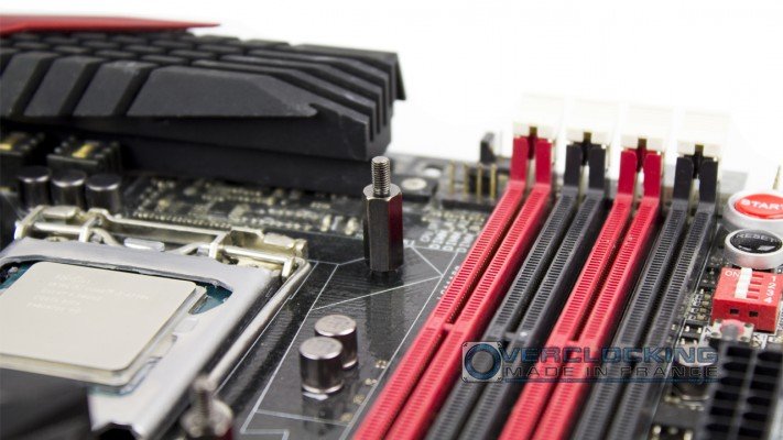

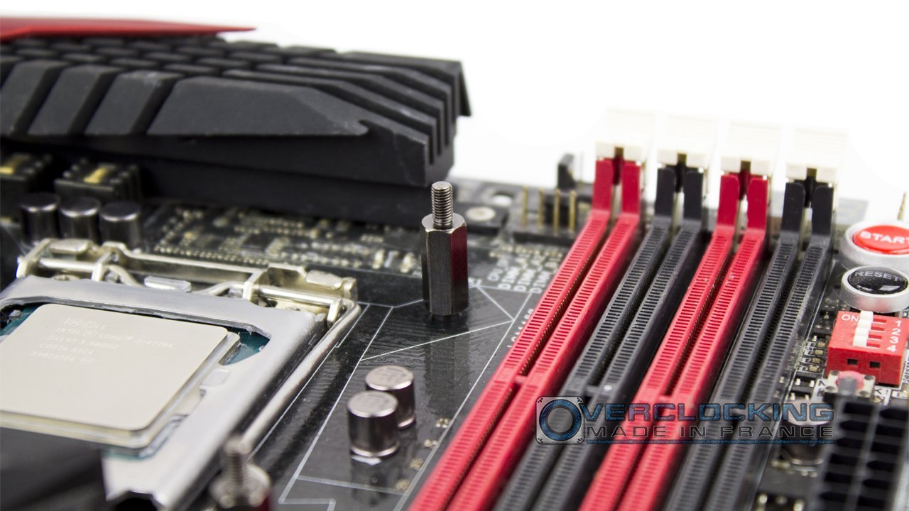

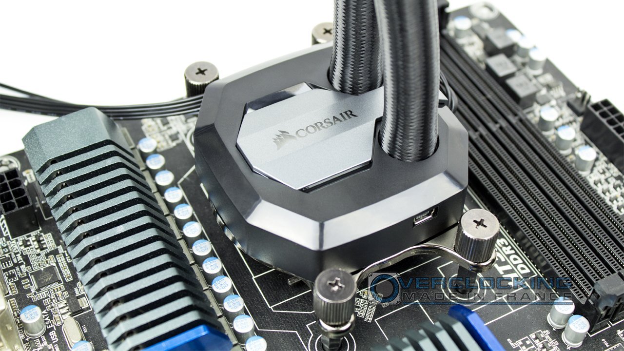

Pour la suite des évènements, c’est simple, il suffit de visser les entretoises correspondant à votre plateforme dans les ergots de la backplate, déposez la pompe sur votre processeur et fixez le tout à l’aide des grosses vis fournies en bundle. Le petit plus réside dans le fait que vous pouvez vous passer d’outils pour cette étape.
Enfin, vissez les ventilateurs sur le radiateur, branchez les deux connecteurs 4 broches femelles sortant de la pompe. Maintenant, reliez la pompe à votre carte mère et branchez là sur votre alimentation via un connecteur SATA. Enfin, pour profiter du Corsair Link, ne pas oublier de relier la pompe à la carte mère via le câble micro USB fournit.
