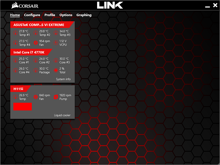

Ainsi, sur l’écran principal, nous retrouvons les informations relatives à votre système mais également à celle du produit Corsair concerné. Cela se traduit donc par la température du CPU, la vitesse des ventilateurs etc…

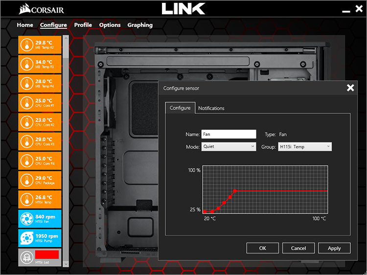

Ici, le grand intérêt du Corsair Link est de pouvoir configurer comme bon nous semble notre kit watercooling. De cette manière, nous pouvons attribuer un profil de ventilation pré-configuré a nos ventilateurs parmi lesquels figurent :
  • Mode silence.
  • Mode équilibré.
  • Mode performance.
  • Mode personnalisé.
La vitesse de la pompe peut aussi être gérée via deux modes : silence et performance.
Corsair Link 4 MonitoringLe Corsair Link intègre également un outil de monitoring. Vous aurez donc la possibilité de vérifier en temps réel l’évolution de la température de votre CPU, de la vitesse des ventilateurs ou encore celle de la pompe.

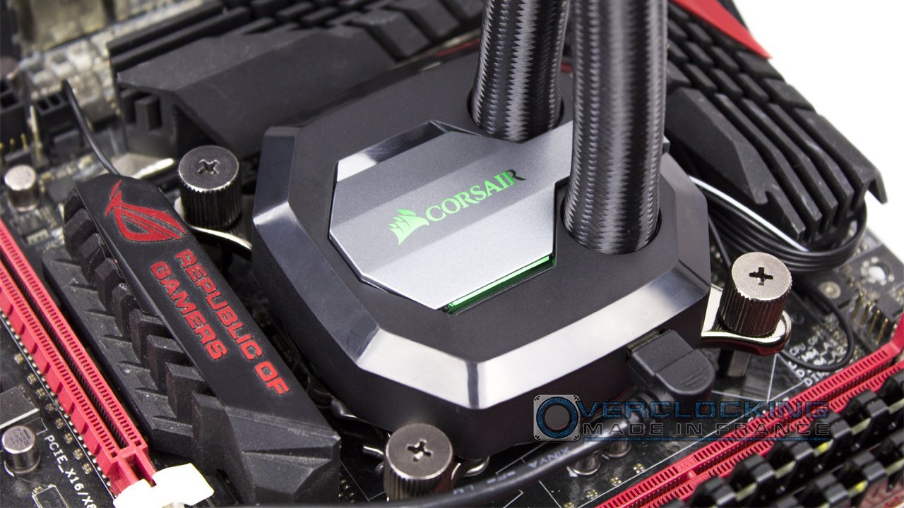

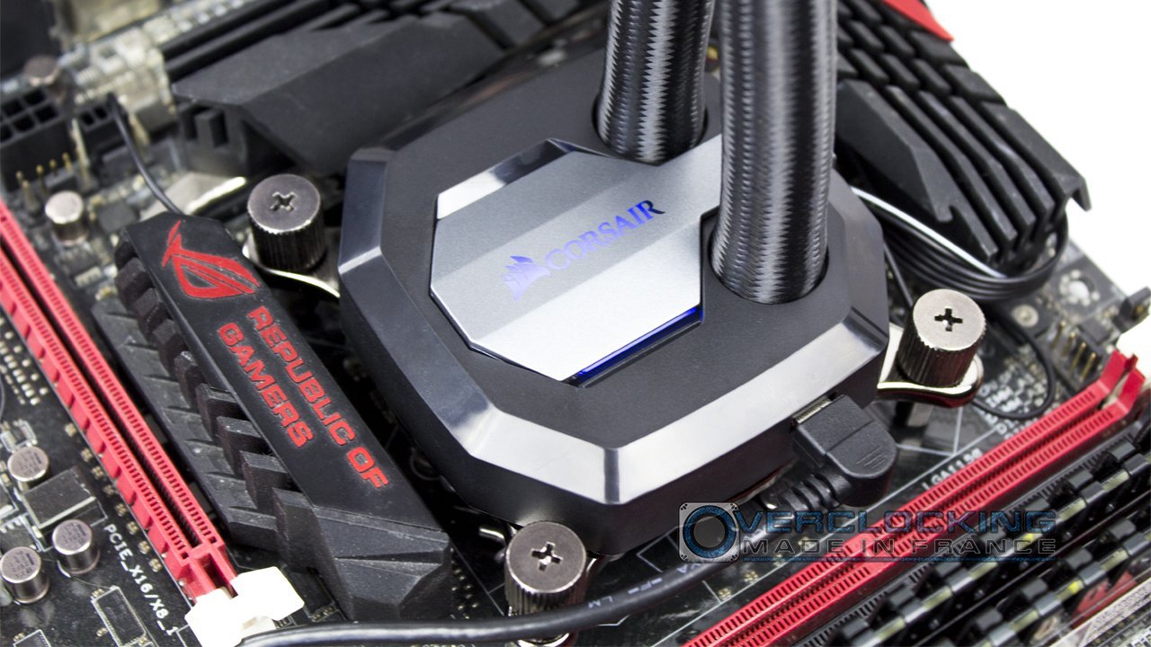

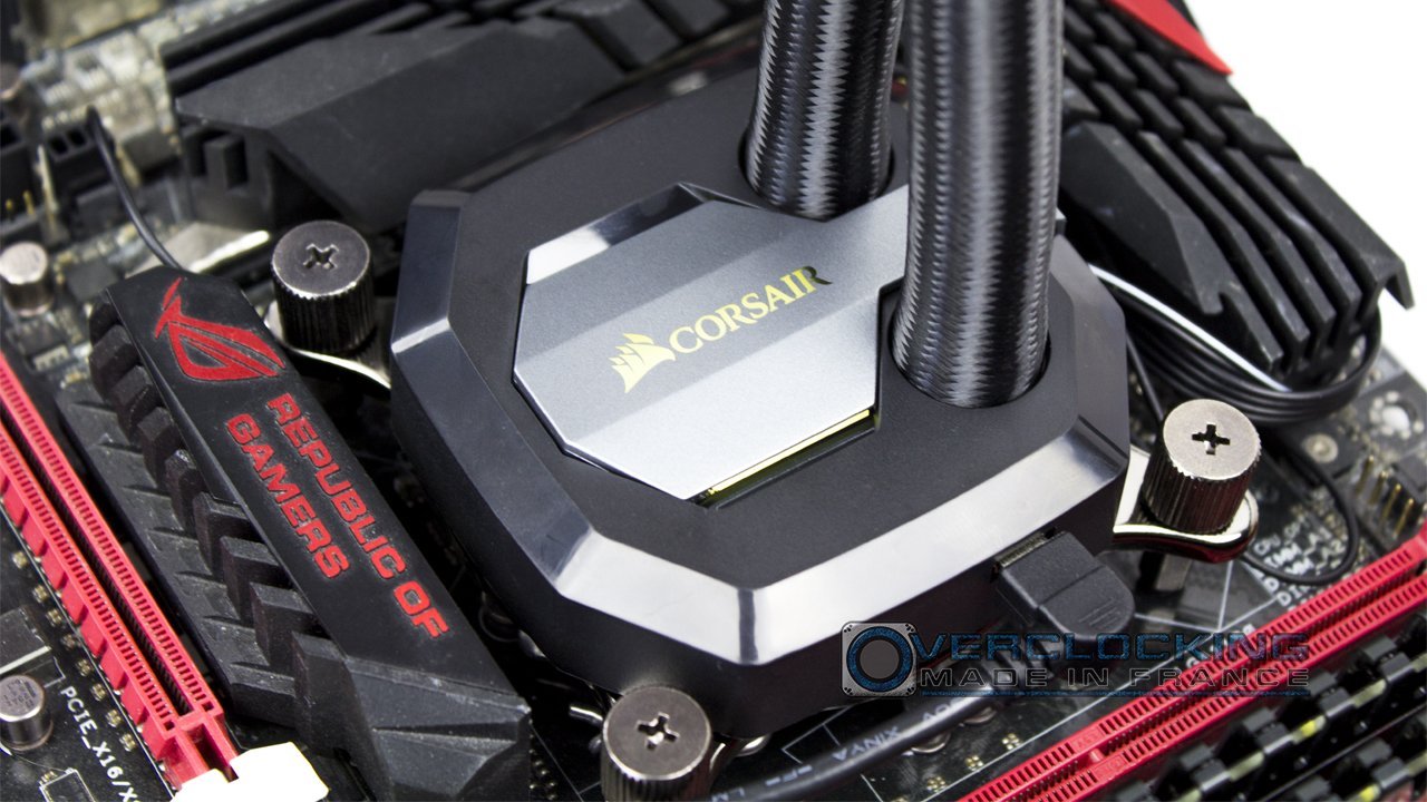

Avec ceci, nous retrouvons la possibilité de personnaliser notre kit watercooling en changeant la couleur de LED de la pompe. Le système RGB de cette dernière nous permet d’opter pour la couleur de notre choix !

  1. une section « classement » serait pas mal vace des notes sur 10 basé sur x criteres toujours identiques au lieu des distinctions! bref jai du mal a choisir mon AIO… lol
  2. Le logiciel corsair link est basé sur la température du liquide et pas sur le processeur donc avec votre courbe les ventilos seront toujours à 25%…….je sais pas si je suis claire
    • rien a voir tes ventilos seront a plus de 25% si tu dépasse les 50° en dessous de cette température rien ne sert de refroidir plus car ton proc ne descendra pas plus bas en Temp , le seul désavantage est que tu risque d avoir plus de variation de vitesse ventilo si ton proc chauffe
    • pour etre sur que cette courbe fonctionne il ne faut surtout mais alors surtout pas oublier de placer un 1er point : température : 20 °C – Ventilation 25%
      sans ca le systeme ne sait pas ou commencer et prendra effectivement en compte la courbe de base

    • Les ventilateurs de base son bruyant sans être monitorés, du moins, quand ils sont branchés sur la carte mère. En revanche, avec une courbe finement ajustée (via Corsair Link), il y a moyen de rendre le kit parfaitement supportable surtout sans overclocking ou l’on peu se permettre d’être encore plus restrictif (sur la vitesse de ventilation) étant donné que le H115i n’aura aucun mal à refroidir le CPU qui se trouve en dessous. Dommage d’avoir engagé des frais supplémentaires.
