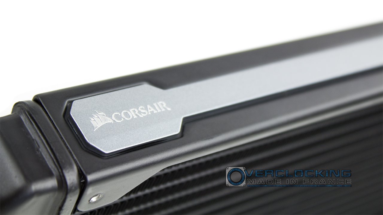

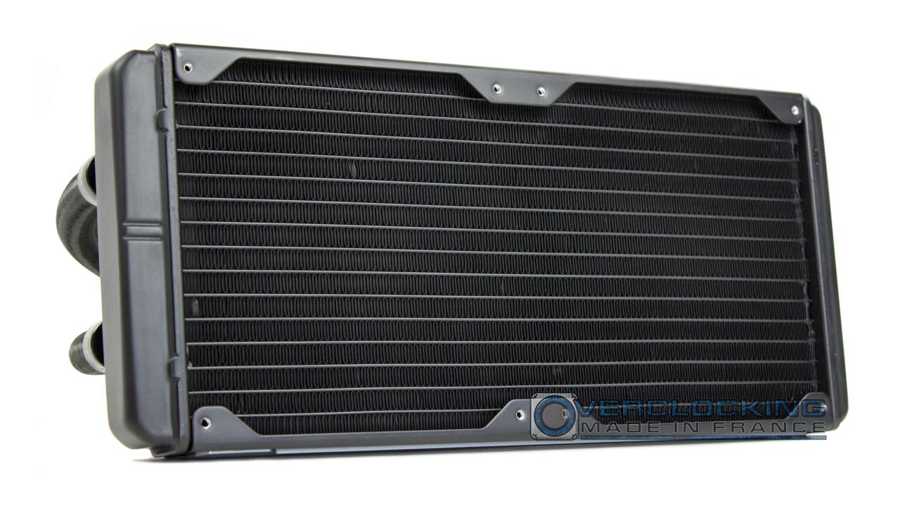

En ce qui concerne la finition du kit en lui même, nous retrouvons quelque chose de similaire au H100i GTX que nous avons testé précédemment. En effet, nous avons toujours le droit aux platines en plastique grises badgées Corsair sur les tranches du radiateur en plus d’une gaine sur les tuyaux, franchement, le rendu flatte la rétine !

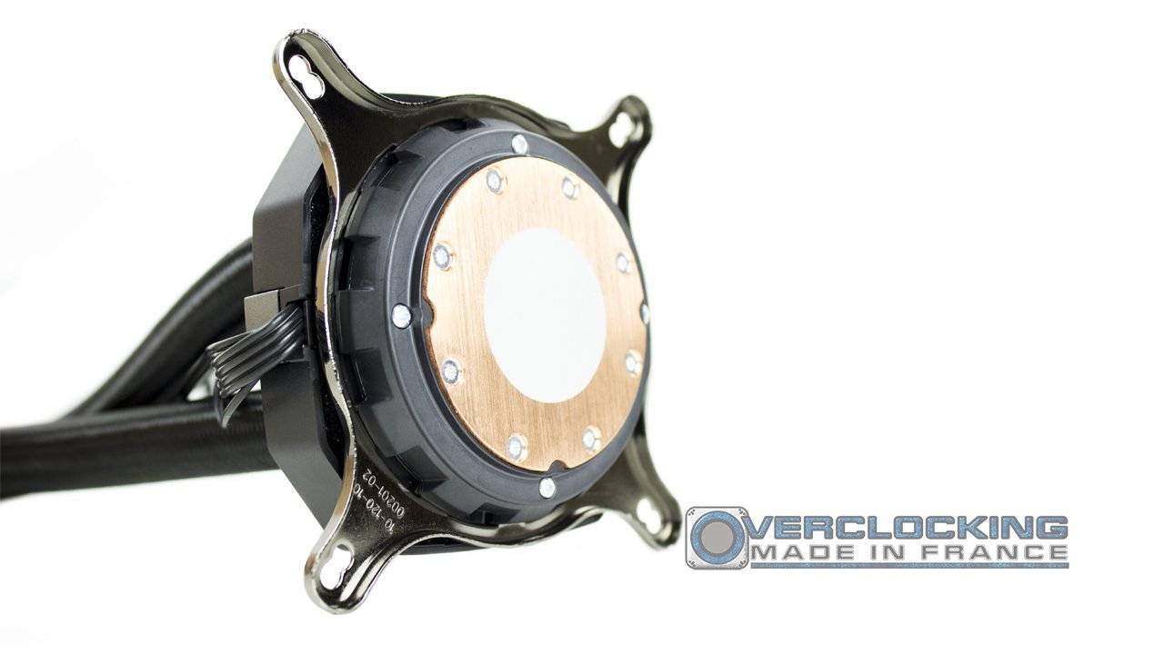

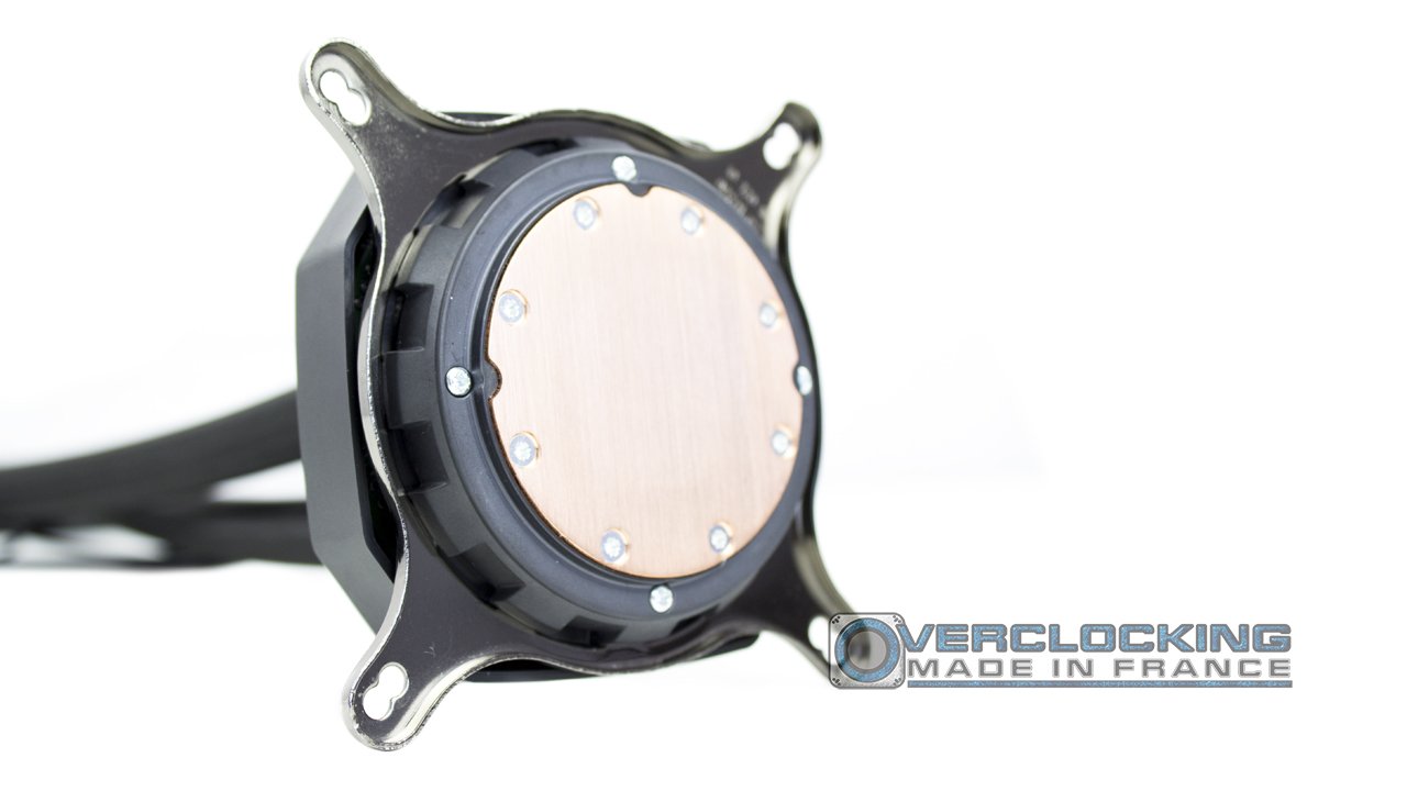

Pour ce qui est de la pompe, nous retrouvons un bloc noir avec une partie grise métallisée, cette dernière accueille le logo de la marque qu’il sera possible de personnaliser en changeant la couleur de la LED. Dessous, nous avons une plaque froide en cuivre sur laquelle figure de la pâte thermique pré-appliquée ! Le tout peut être piloté via le Corsair Link.
Côté dimensions, le radiateur est plus imposant que le H100i GTX, normal, celui du H115i est conçut pour accueillir deux ventilateurs de 140 mm. Ceci se traduit donc par les dimensions suivantes : 140 (Largeur) x 312 (Profondeur) x 26 (Hauteur) mm.

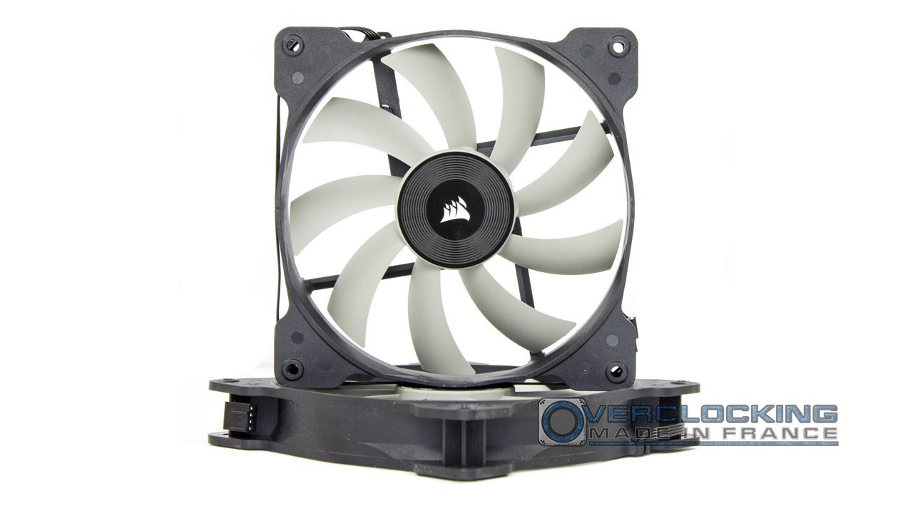

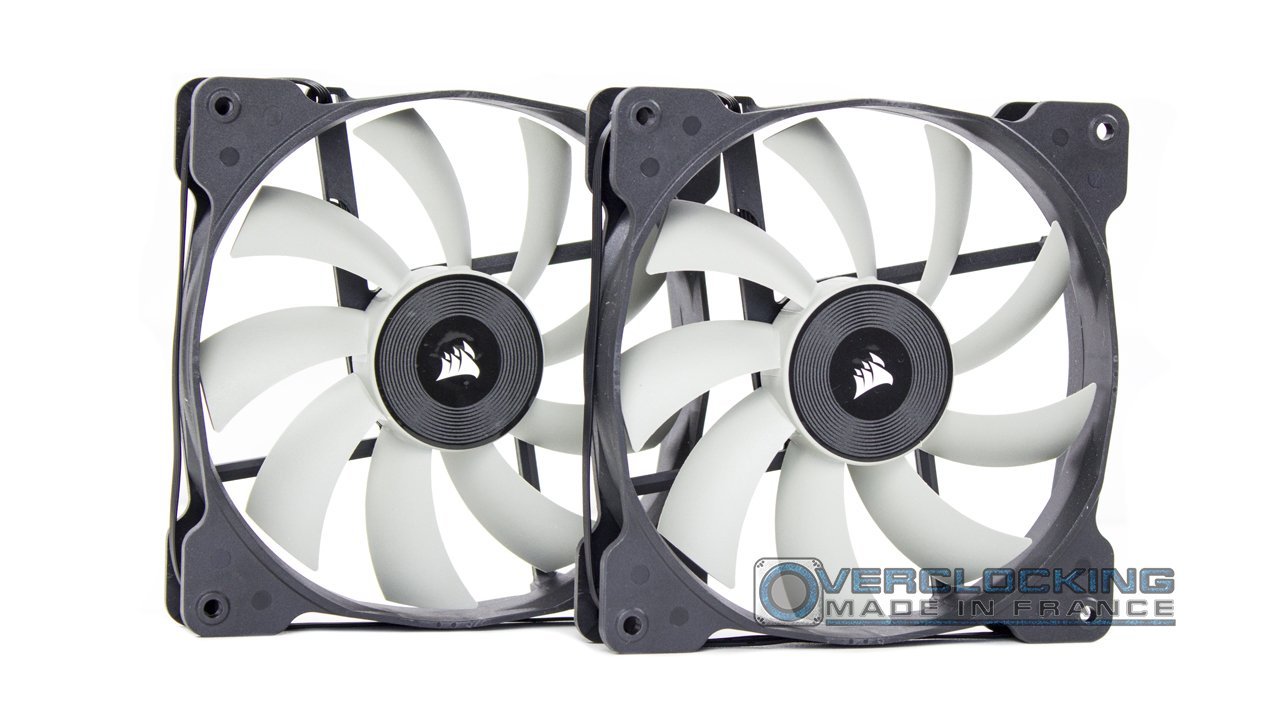

Le refroidissement sera assuré, comme nous vous le disions, par deux ventilateurs de 140 mm. Ces derniers sont pourvus d’un cadre noir et de neuf pales grises. Le tout mesure 25 mm d’épaisseur.
L’alimentation de tout ce beau monde passera par une prise 4 broches PWM. A plein régime, nos deux SP140L pourront tourner jusqu’à 2000 RPM avec une petite marge de plus ou moins 10%. Le niveau sonore généré par ces deux moulins sera de 40 dB, pour un flux d’air de 104.65 CFM et une pression statique de 3.99 mm H2O.
