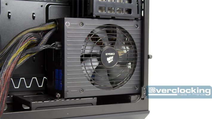

Nous commençons donc notre montage avec notre alimentation Corsair HX 850. Celle-ci s’installe donc simplement à son emplacement dédié à la verticale. Ici, nous mettons le ventilateur vers l’extérieur la droite. Le panneau latéral du boîtier le permet aisément, ce dernier étant ajouré et doté d’un filtre magnétique.

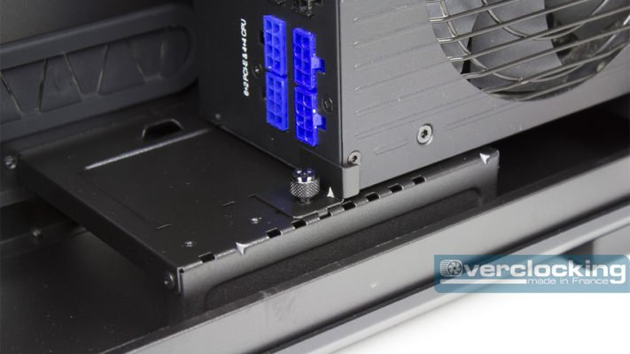

Enfin, nous maintenons le bloc à l’aide d’une petite cale maintenue en place à grâce à une vis à main.

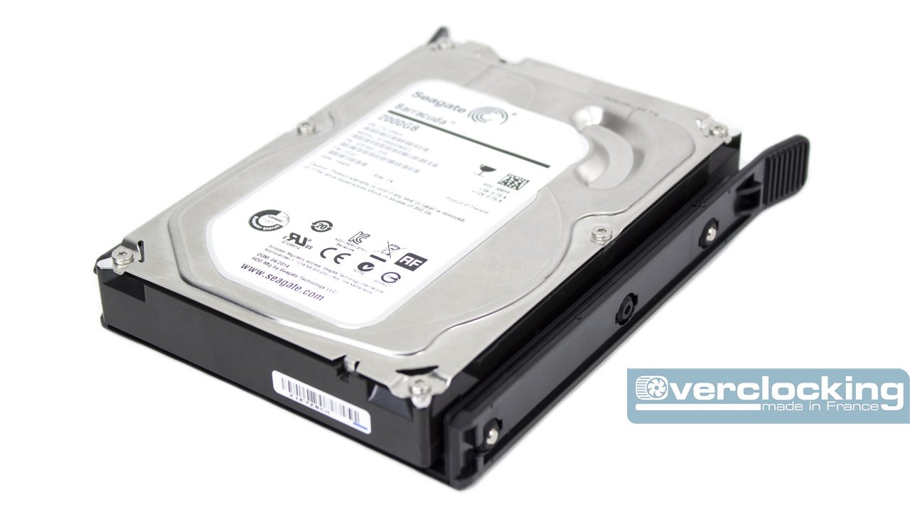

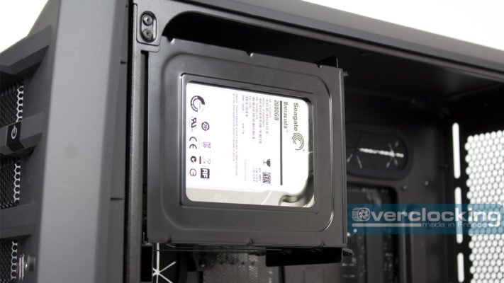

L’installation du stockage est encore plus rapide. En effet, pour les disques durs 3″5, il suffit de sortir un des paniers de sa cage, de le plier et de clisser le disque à l’intérieur. Ainsi, les taquets rentrent dans les pas de vis du HDD, le tout est alors parfaitement maintenu. On remet le tout dans sa cage et c’est parti.

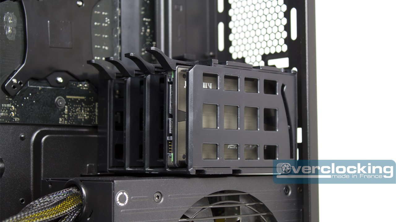

Pour les SSD, c’est encore plus simple, on prend notre unité et on la glisse purement et simplement dans un emplacement dédié. Avant tout, on veillera à ce que la connectique soit dirigée vers l’extérieur du support, sinon, ça risque de poser quelques soucis pour le câblage.

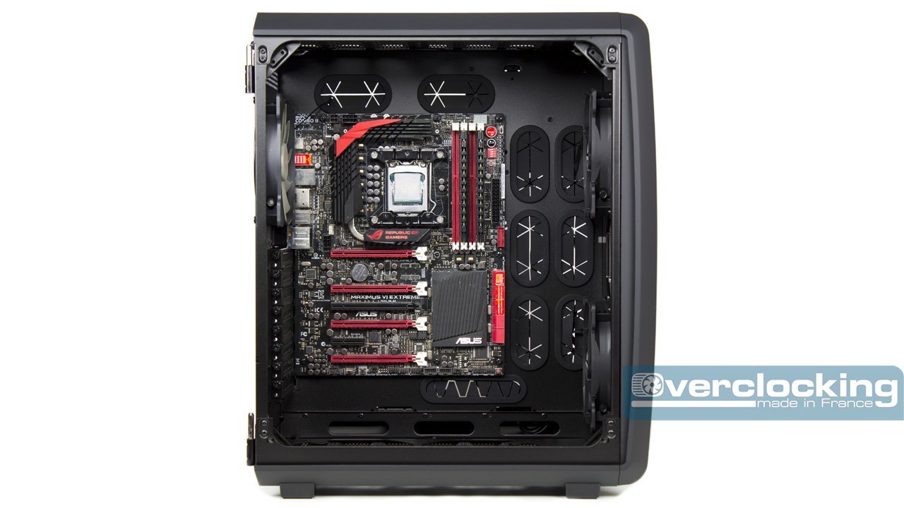

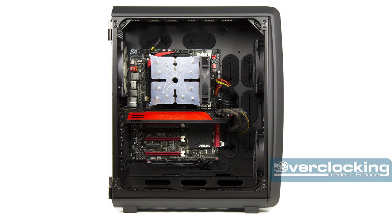

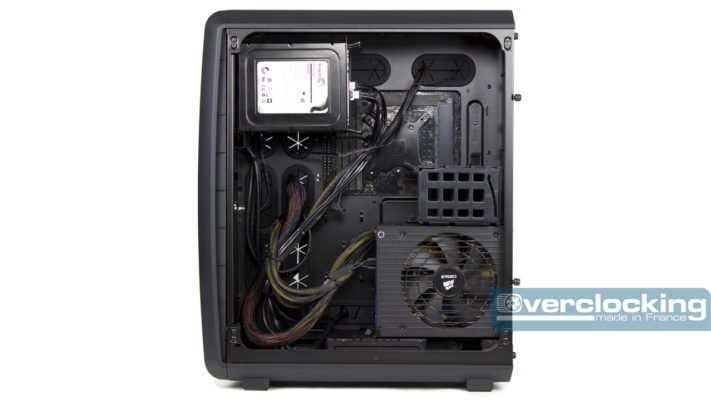

L’installation de la carte mère ne posera pas de soucis non plus, tout comme la mise en place du ventirad. En effet, le large accès backplate n’y est pas pour rien. Il ne reste plus qu’à câbler tout ce petit monde !
Finalement, le câblage n’est qu’une simple formalité au vu de l’espace arrière et du nombre de passages de câble. C’est tout naturellement que l’organisation de ces derniers se fait. Néanmoins, sachez que si vous gardez la cage HDD, vous condamnerez les deux passages du haut. Impossible d’y faire passer l’ATX 24 broches. Fort heureusement, cettedite cage est amovible, vous pourrez la retirer en fonction de vos besoins.
Corsair Carbide Air 740
Enfin, avant de voir ce que donne le boîtier en termes de refroidissement, sachez que l’installation d’une configuration est un véritable plaisir. En effet, l’installation des unités de stockage se fait en deux temps trois mouvements, il n’y a pas de manipulations superflues pour l’alimentation. Pour la partie câblage, les grands espaces à l’arrière, ainsi que les nombreux passages de câbles contribuent à une installation rapide et sans prise de tête.
