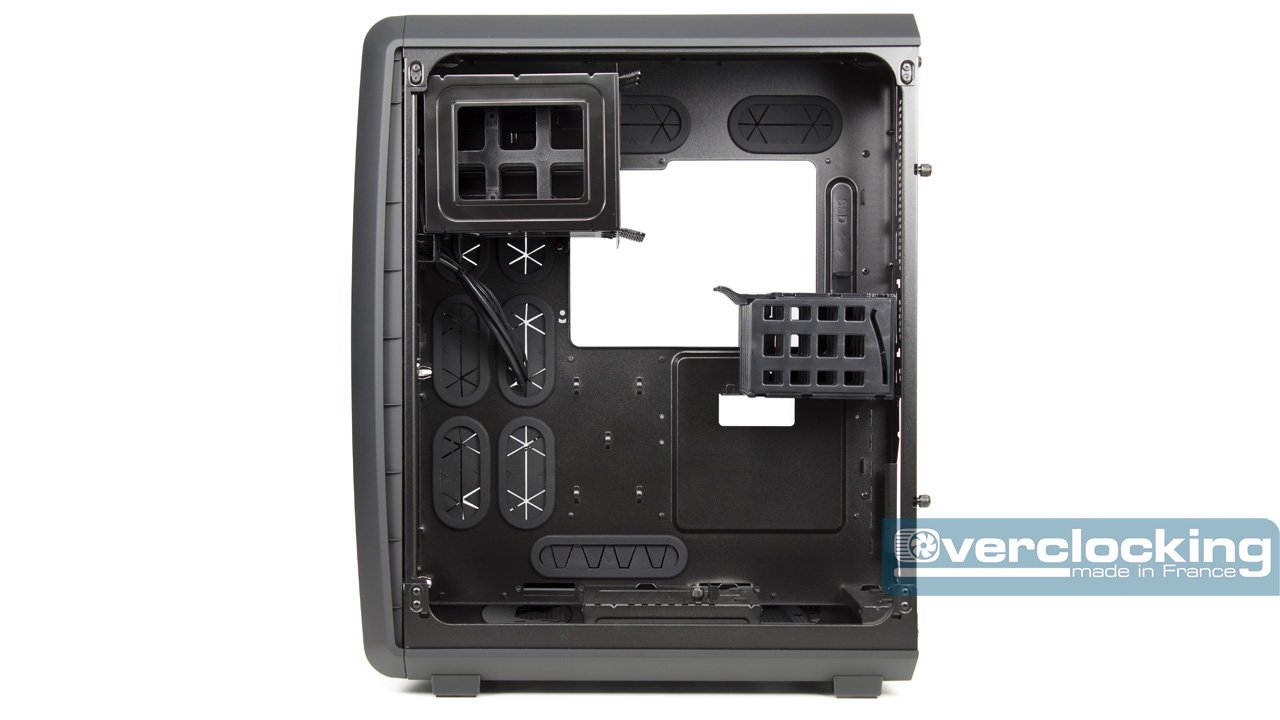

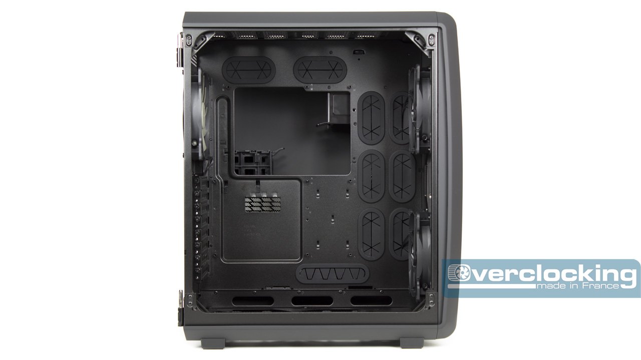

En interne, nous retrouvons vraiment beaucoup de place. Effectivement, nous n’avons aucune baie 5’25 ou autre cage HDD pour venir gêner l’intégration des composants. De même, le plateau de la carte est doté de très nombreux passages de câbles tous caoutchoutés, sauf trois dans le bas. Avec ceci, notons la présence d’un large accès backplate pour faciliter l’installation de ventirad CPU.
À l’arrière, nous avons aussi beaucoup de place. Logique puisque les disques durs/SSD ainsi que l’alimentation viendront s’installer à ce niveau. Ici, nous pouvons compter 12 cm maximum pour les câbles. Un montage qui s’annonce sans prise de tête !

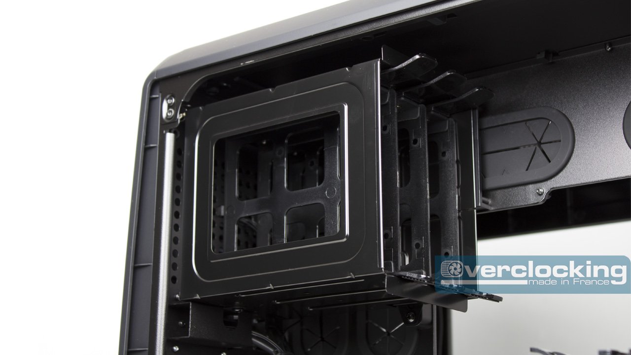

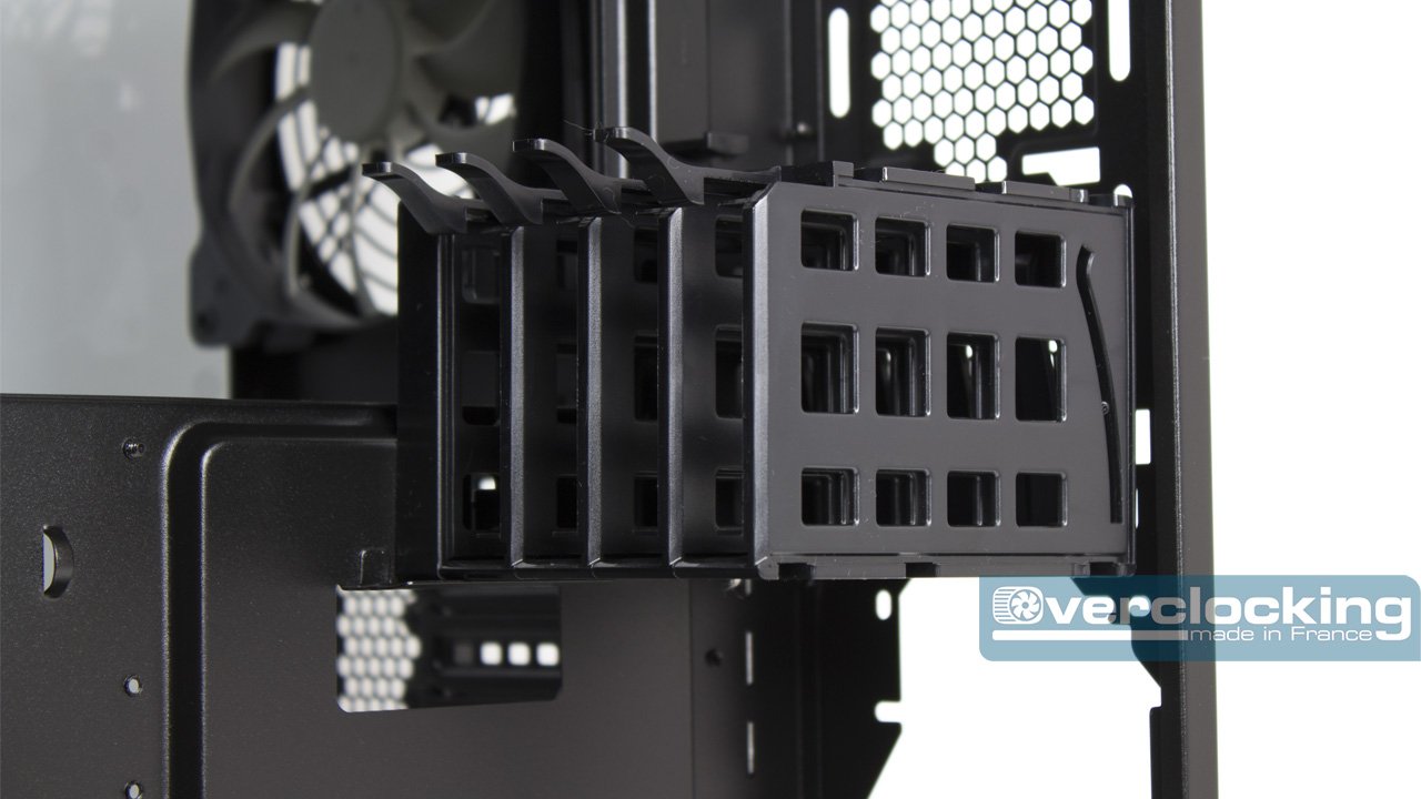

Nous poursuivons maintenant avec les emplacements pour unités de stockage du boîtier. À ce niveau, Corsair a amélioré les choses. Là ou le Air 540 ne proposait que deux paniers 3’5 dans le bas du boîtier, le Air 740 met à contribution une cage de trois paniers. Chacun est compatible SSD/HDD 2’5.
Plus spécifiquement, pour les unités 2’5, le nombre reste inchangé, nous avons toujours quatre emplacements. Chaque unité dispose d’un système de cassette sans outils, mécanisme que nous avons eu l’occasion de tester ici.
