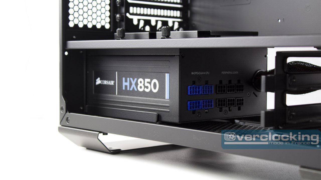

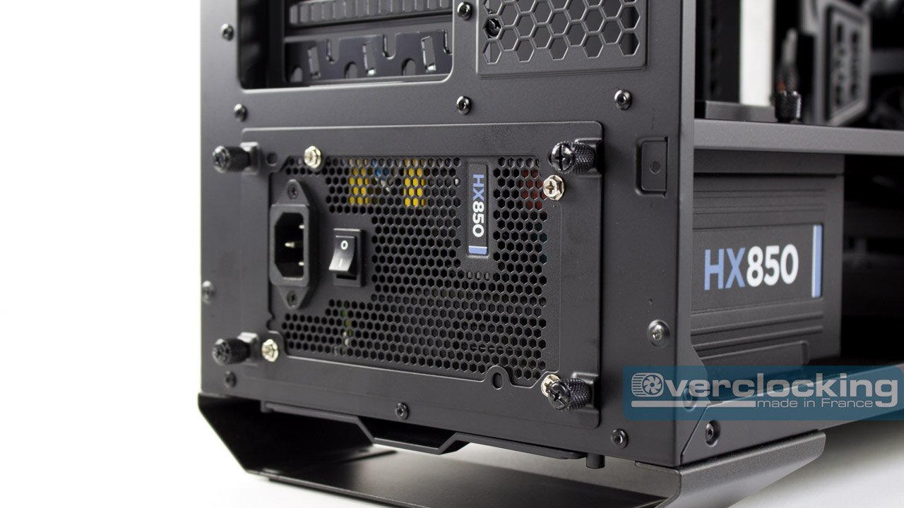

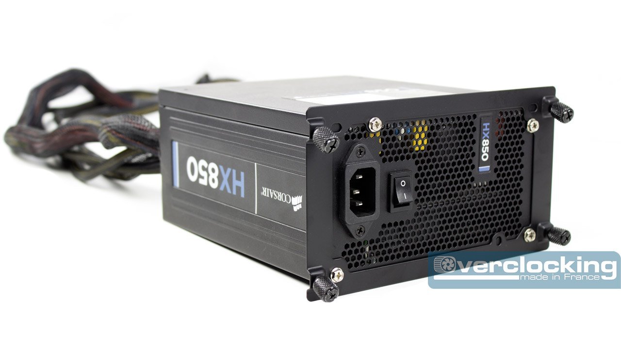

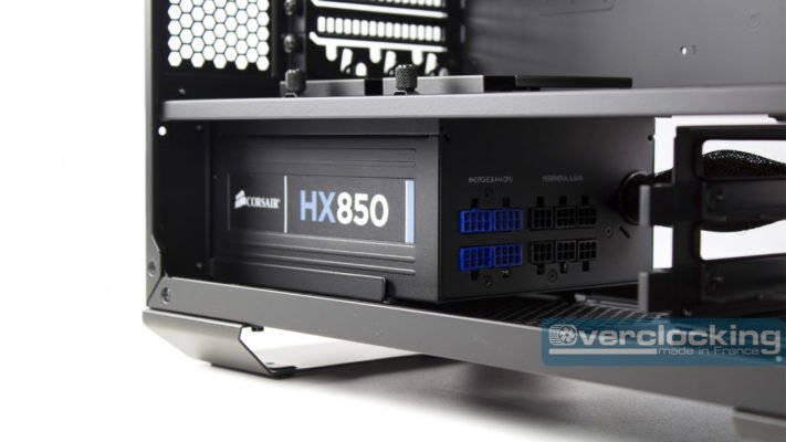

Nous commençons le montage avec l’alimentation, rendez-vous à l’arrière du boîtier. Tout comme le Corsair Carbide 600Q testé précédemment, le MasterCase Maker 5 dispose d’une platine amovible maintenue par des vis à mains. Une fois cette dernière retirée, nous la mettons en place à l’arrière de notre bloc d’alimentation puis nous la fixons à l’aide de la visserie de l’alimentation. On insère le tout, on resserre et c’est terminé !
Nous voyons également une autre manière de procédé. On installe l’alimentation directement à son emplacement puis on visse directement sur la platine en place, au choix.

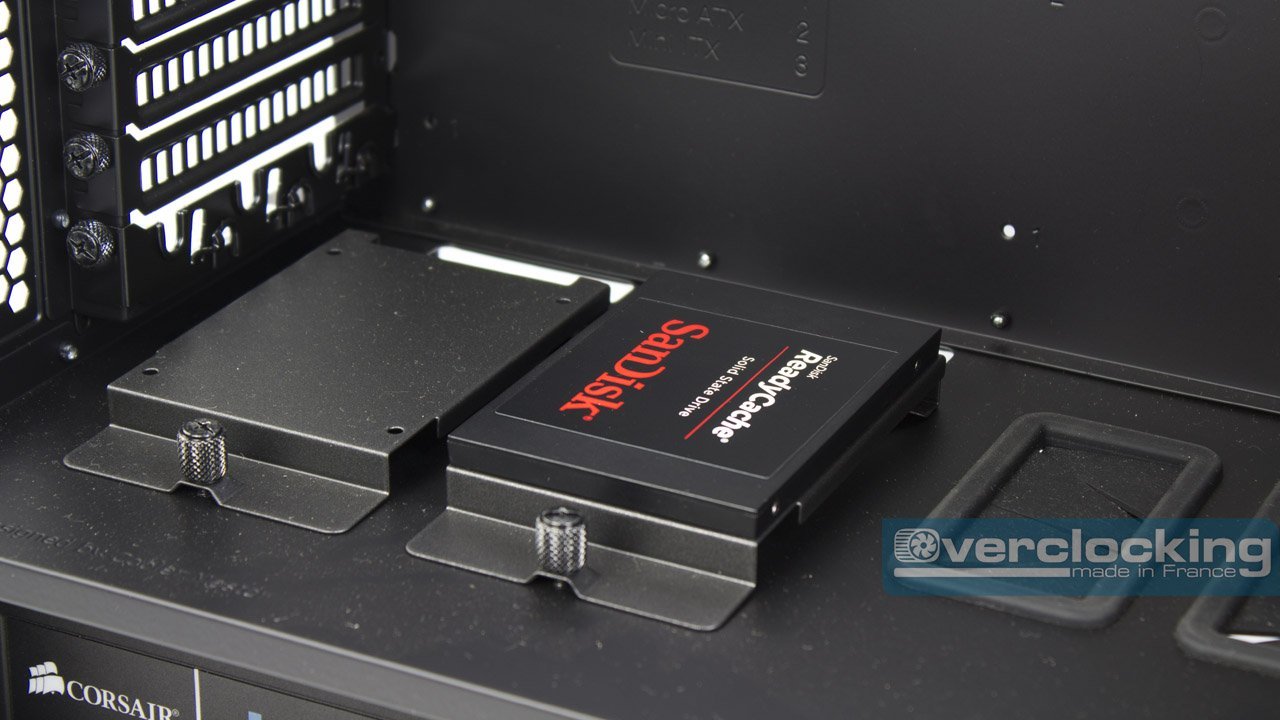

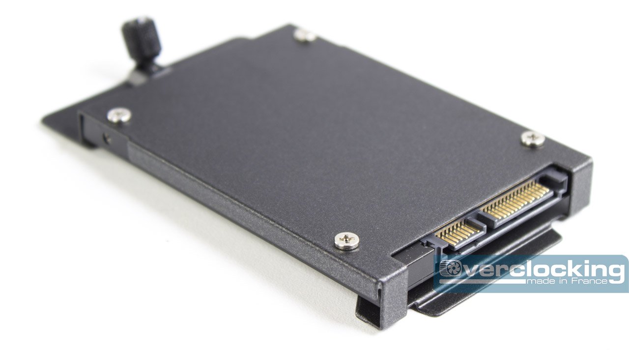

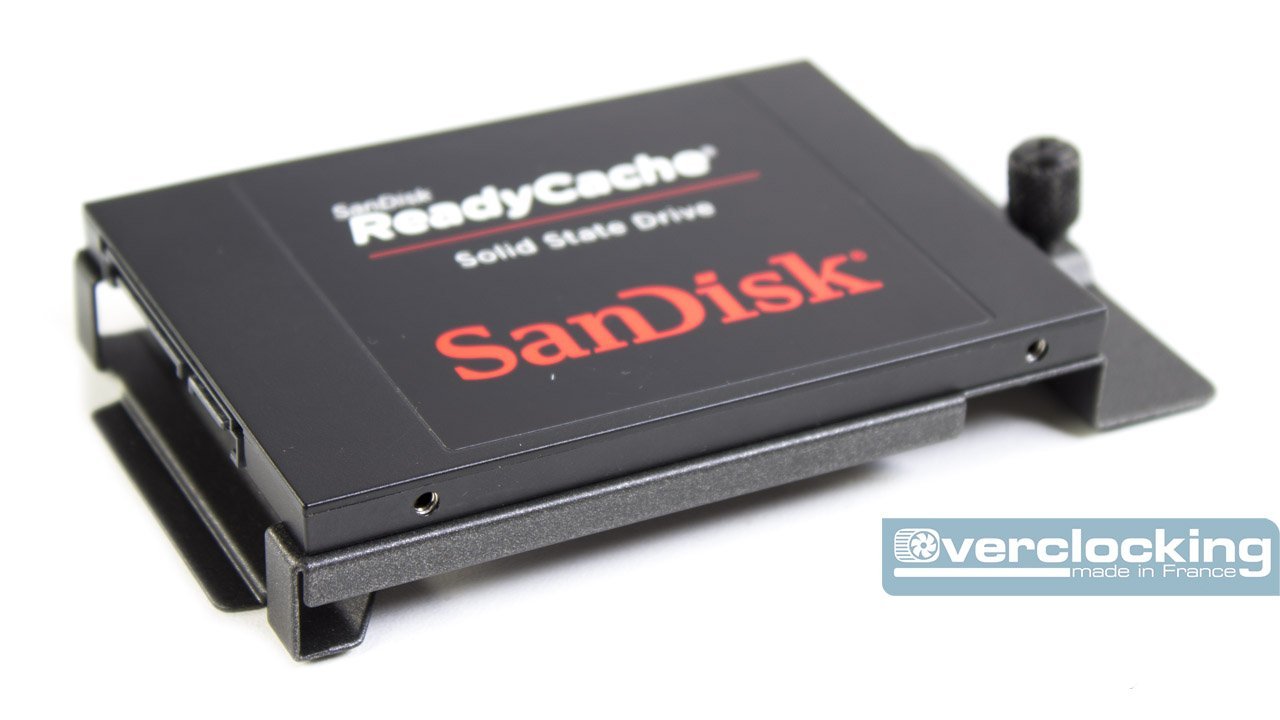

On continue avec l’installation des unités de stockages et nous débutons par les SSD. Comme nous vous le disions, deux platines 2’5 sont mises à disposition.
L’installation des SSD n’est donc pas compliquée. On se munit d’une des deux platines, on dépose notre SSD, soit dessus, soit dessous puis on visse le tout. Ensuite, libre à vous de choisir son emplacement :
- Sur le compartiment de l’alimentation
- À l’arrière du plateau de la carte mère

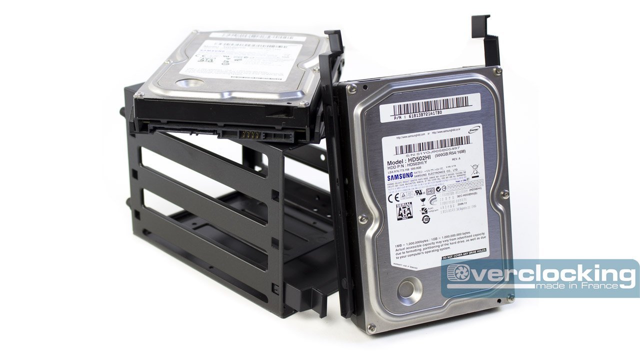

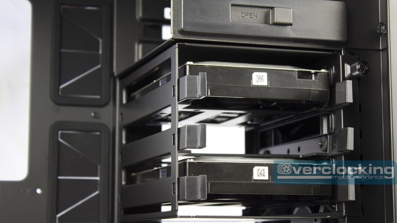

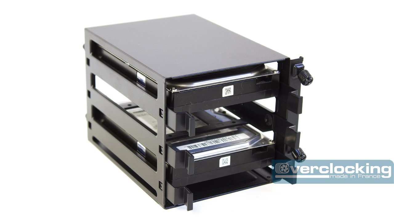

La partie HDD n’est guère plus compliquée. On récupère un panier HDD, on le plie légèrement vers l’extérieur, on glisse le disque dur dedans en faisant correspondre les taquets de rétention du panier au pas de vis du HDD et on replie. Le tour est joué, pas besoin de vis.
Tout comme les platines 2’5, ici, vous avez le choix de l’emplacement des cages HDD. Dans le compartiment config, au niveau de l’emplacement de l’alimentation, bref… C’est vous qui voyez. Si votre carte graphique est longue, le mieux est de ne pas mettre cette cage en face de la carte.

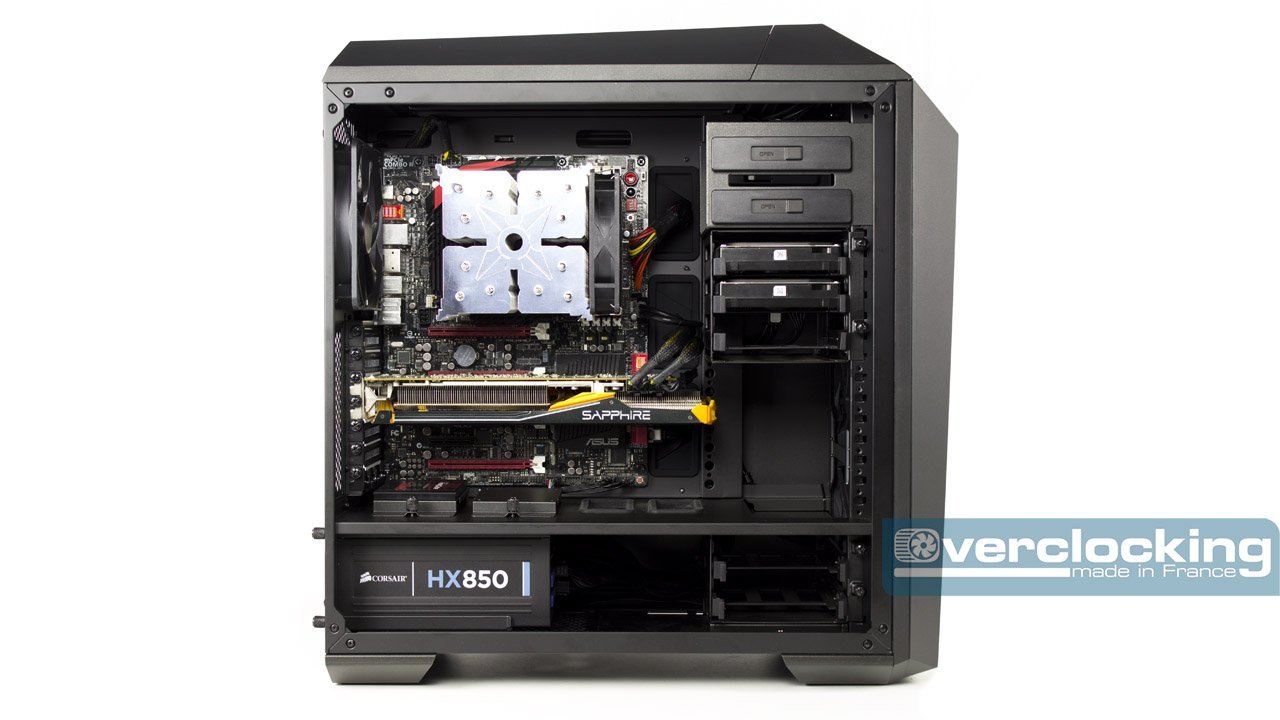

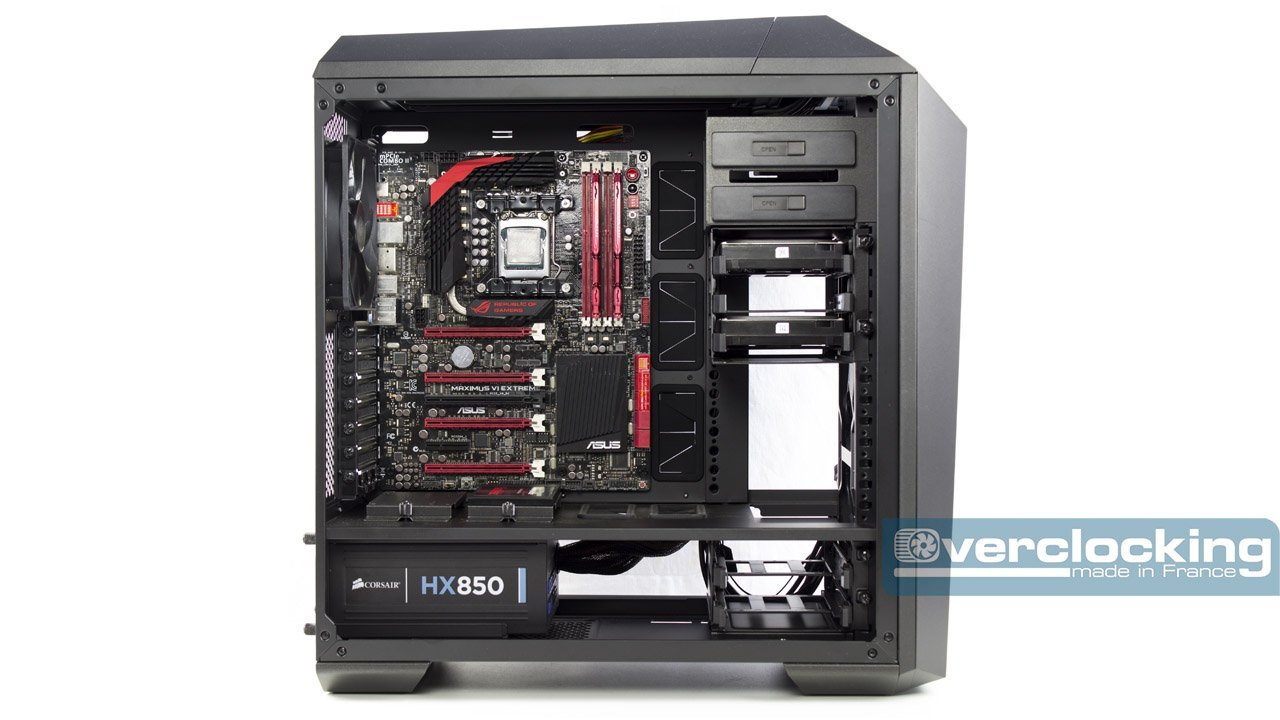

On enchaîne ensuite avec le reste des composants. Après avoir fixé les entretoises sur le plateau de la carte mère, nous pouvons disposer et visser cette dernière.

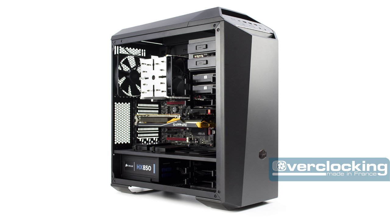

Vient ensuite le tour du ventirad CPU. Avec le large accès backplate, pas de problème non plus. Nous avons accès à l’arrière de la carte mère, nous pouvons donc installer le système de fixation de notre Ninja 4 sans soucis.
Pour la carte graphique, les choses se corsent. En effet, notre R9 290 TriX étant plutôt longue (plus de 30 cm), si une cage HDD est installée en face, la mise en place de cette dernière est impossible. Ceci dit, nous étions prévenus, Cooler Master indique 296 mm de libres avec cage HDD. C’est la raison pour laquelle nous l’avons placée sur le deuxième port PCI express de la carte mère.

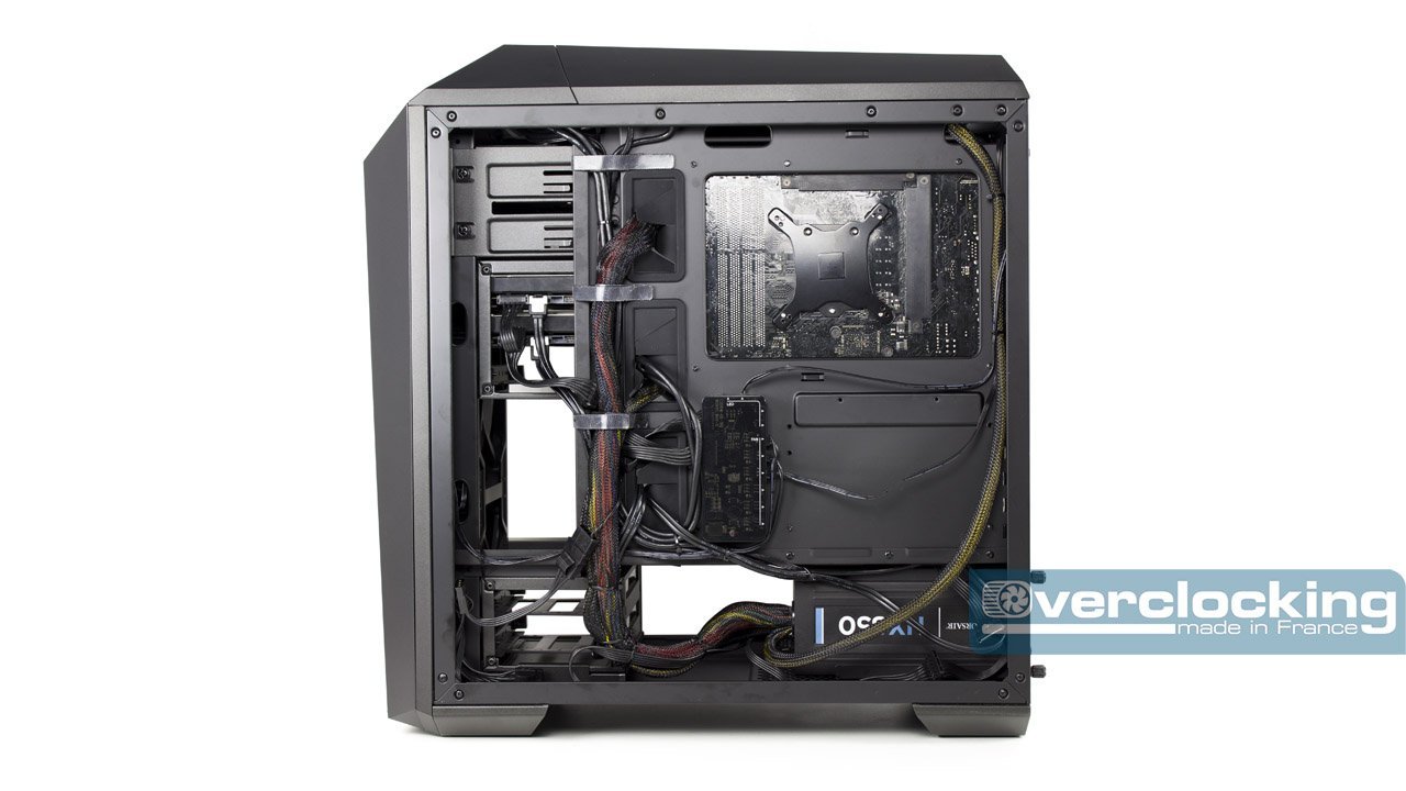

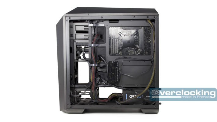

Le câblage à l’intérieur du MasterCase Maker 5 n’est pas très compliqué puisque :
- Nous avons un espace conséquent à l’arrière du plateau de la carte mère
- Une goulotte qui court le long du plateau de la carte mère
- Des serre-câbles en velcro sont disposés le long de la goulotte
Finalement, en mettant à profit chacun des éléments précédemment cités, les chemins de câbles s’organisent facilement, nous n’avons plus qu’à refermer le boîtier.

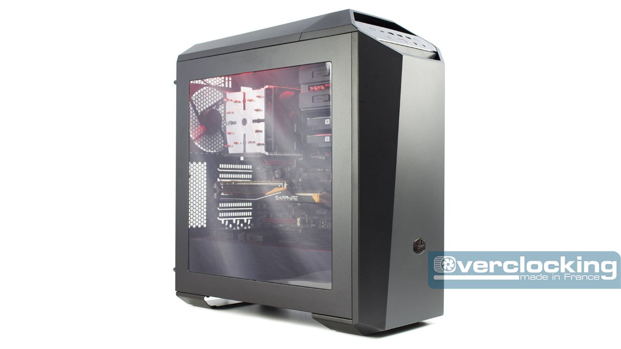

Lorsque nous pressons le bouton power, la magie opère. Le panneau de contrôle s’illumine en rouge, impossible de se tromper sur les fonctions de chaque élément qui le compose, tout est indiqué.
À l’intérieur, notre barre de LED s’allume également. Il est simplement dommage de constater qu’il n’y ait que la couleur rouge. Dans le cas de configurations majoritairement bleues, jaunes, et blanches, les lumières rouges ne vont pas trop avec…
