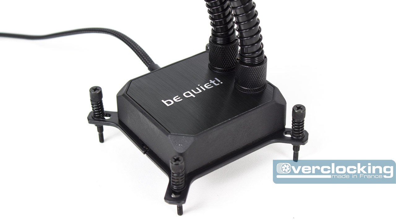

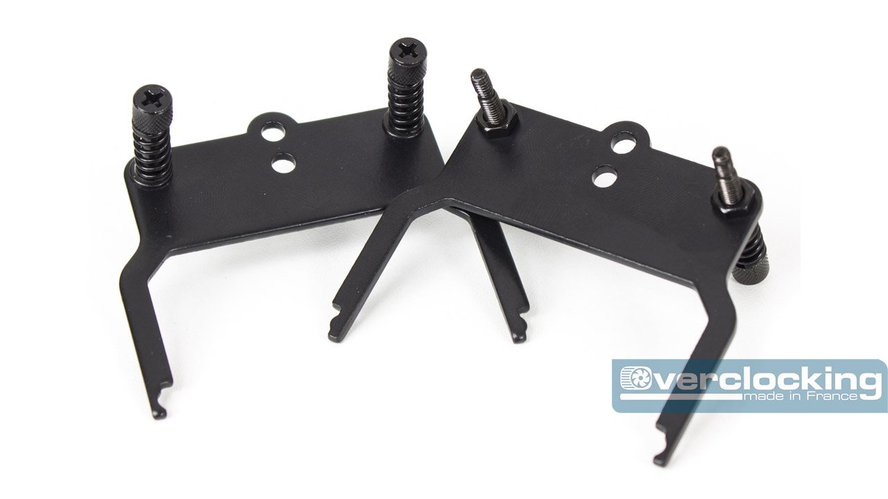

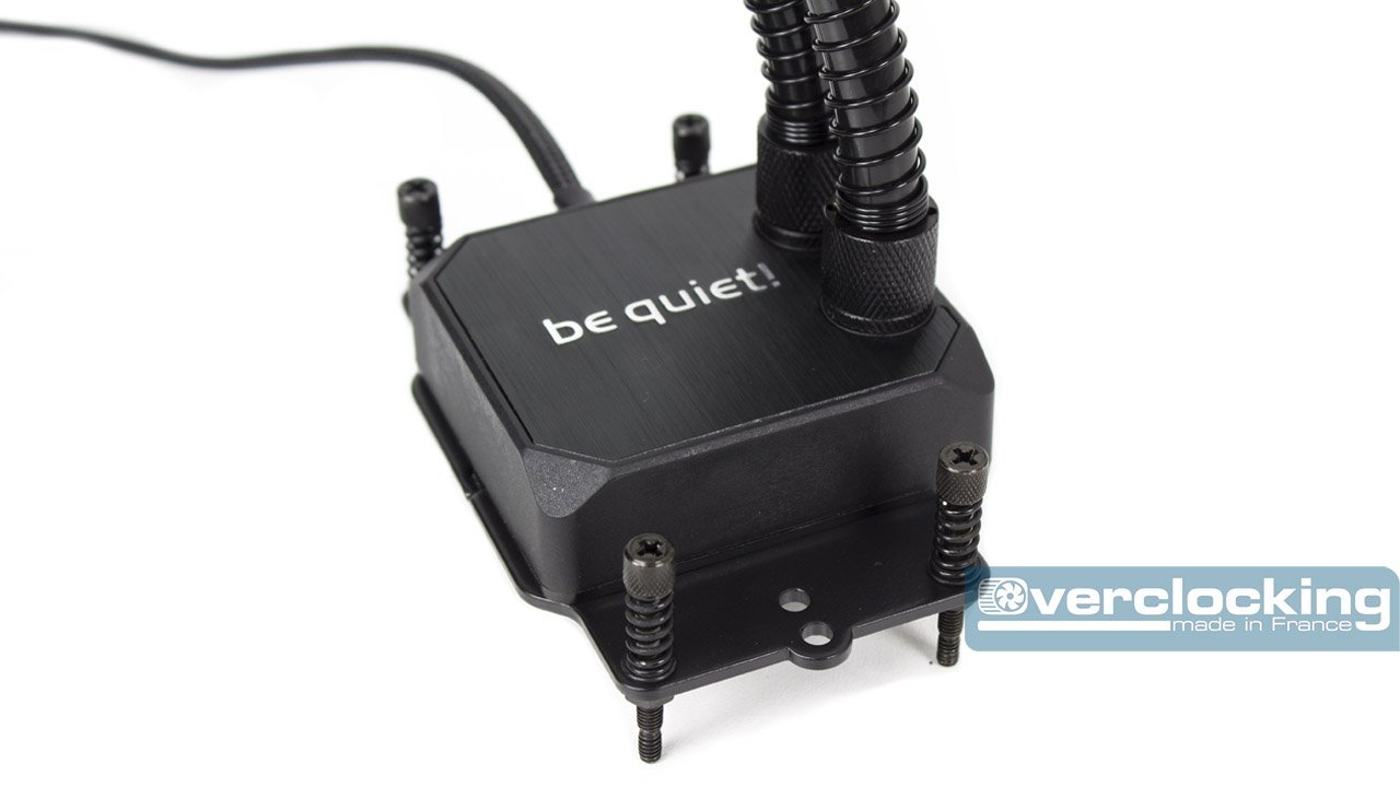

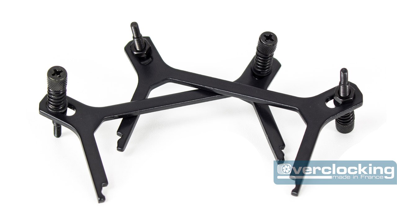

Pour commencer, il nous faut d’abord préparer les kits de fixation (Intel et/ou AMD). Pour ce faire, on se muni des éléments suivants :
- Vis dédiée au socket visé
- Ressors
- Rondelles
- Écrous
Puis on fait passer les vis dans les ressors suivi par une rondelle. Enfin, on passe le tout dans le kit de fixation puis on resserre à l’aide de l’écrou. Ne reste plus qu’à placer le système de fixation autour du bloc pompe, s’assurer que tout est bien inséré et roulez jeunesse !

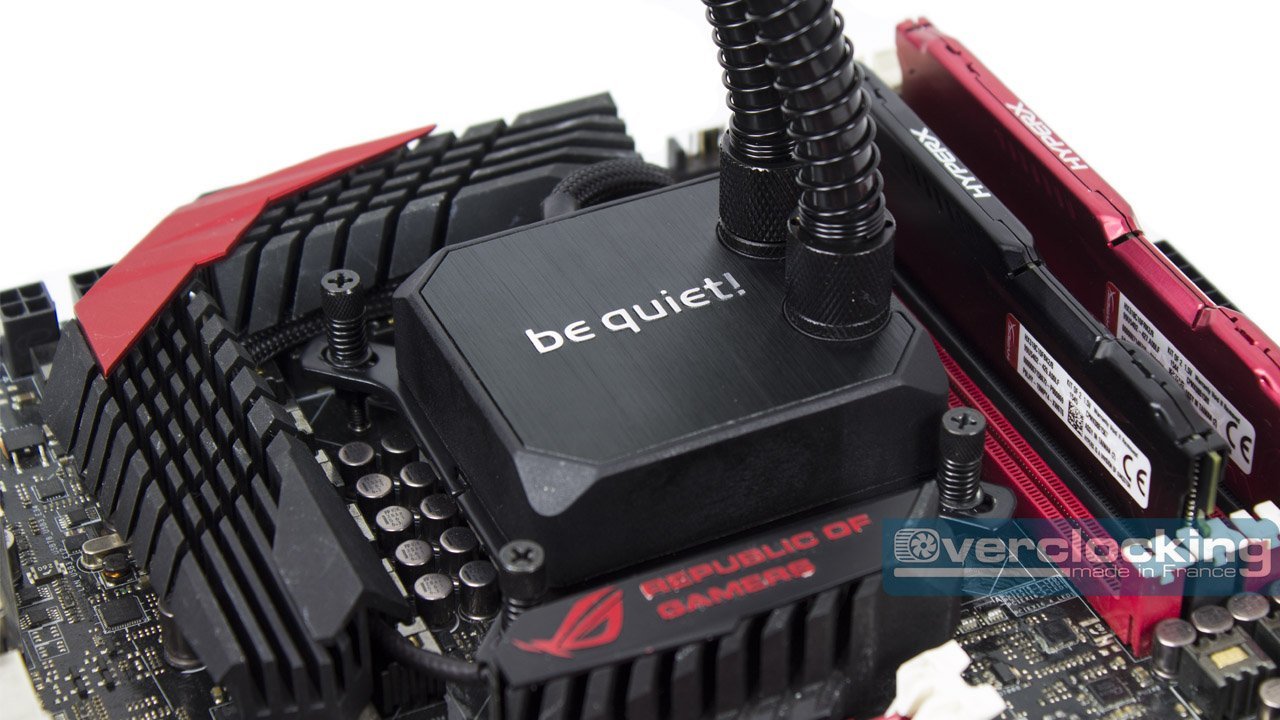

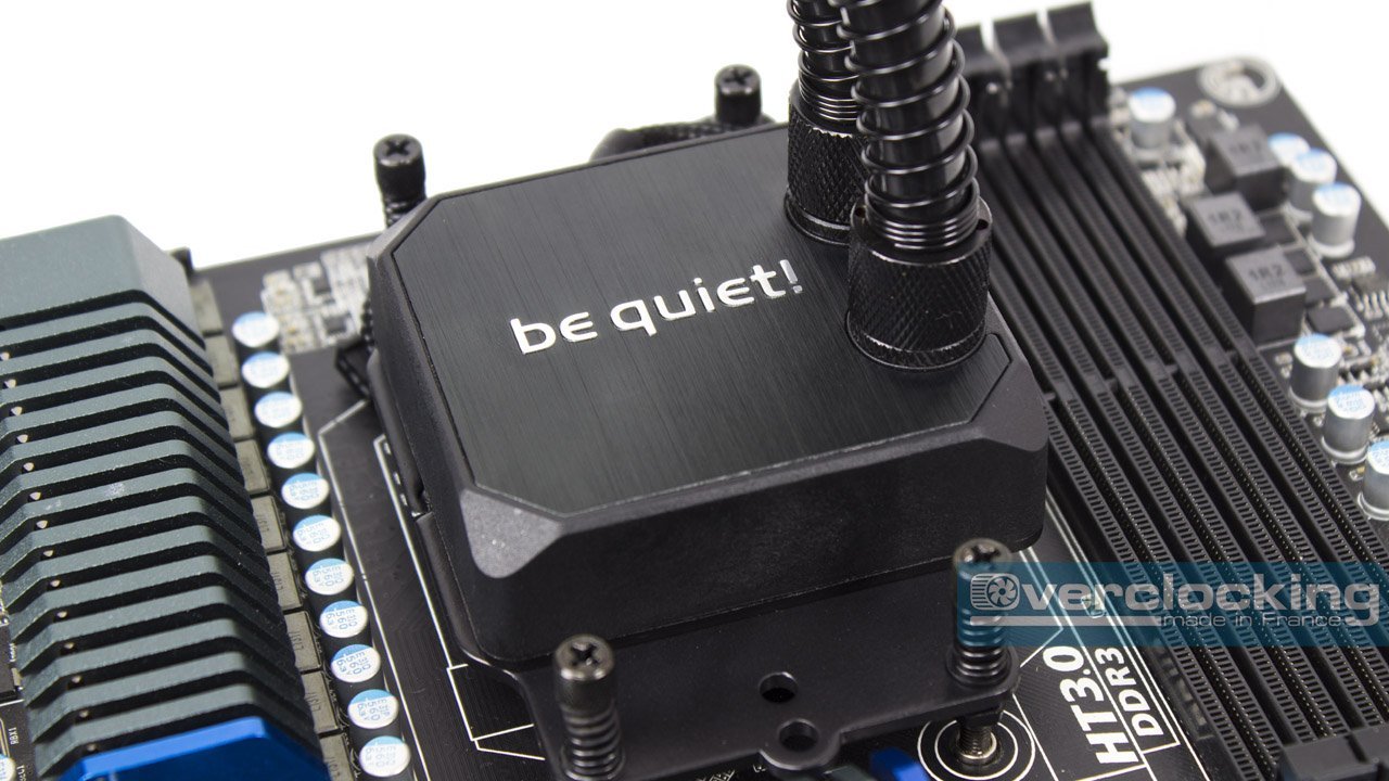

Enfin, on n’oubliera pas d’appliquer la pâte thermique sur le CPU et on resserre le tout. De notre côté, nous avons rencontrés quelques déboires pour l’installation. En effet, au moment du serrage, les pas de vis se détachaient sans prévenir de la backplate. A plusieurs reprise, nous avons été obligé de replacer le tout… Mais une fois que tout est fixé, ça ne bouge plus.
Enfin, pour le serrage, il faudra procéder en serrant les angles opposés comme stipulé sur la notice de be quiet!.
Finalement que penser sur l’installation du kit ? Et bien, cela aurait pu être plus simple. En effet, nous pensons que les systèmes de fixation auraient pu être assemblés d’office (vis, ressors, rondelles etc…). De même, une backplate plus qualitative correspondrait mieux avec la qualité globale de l’ensemble.
