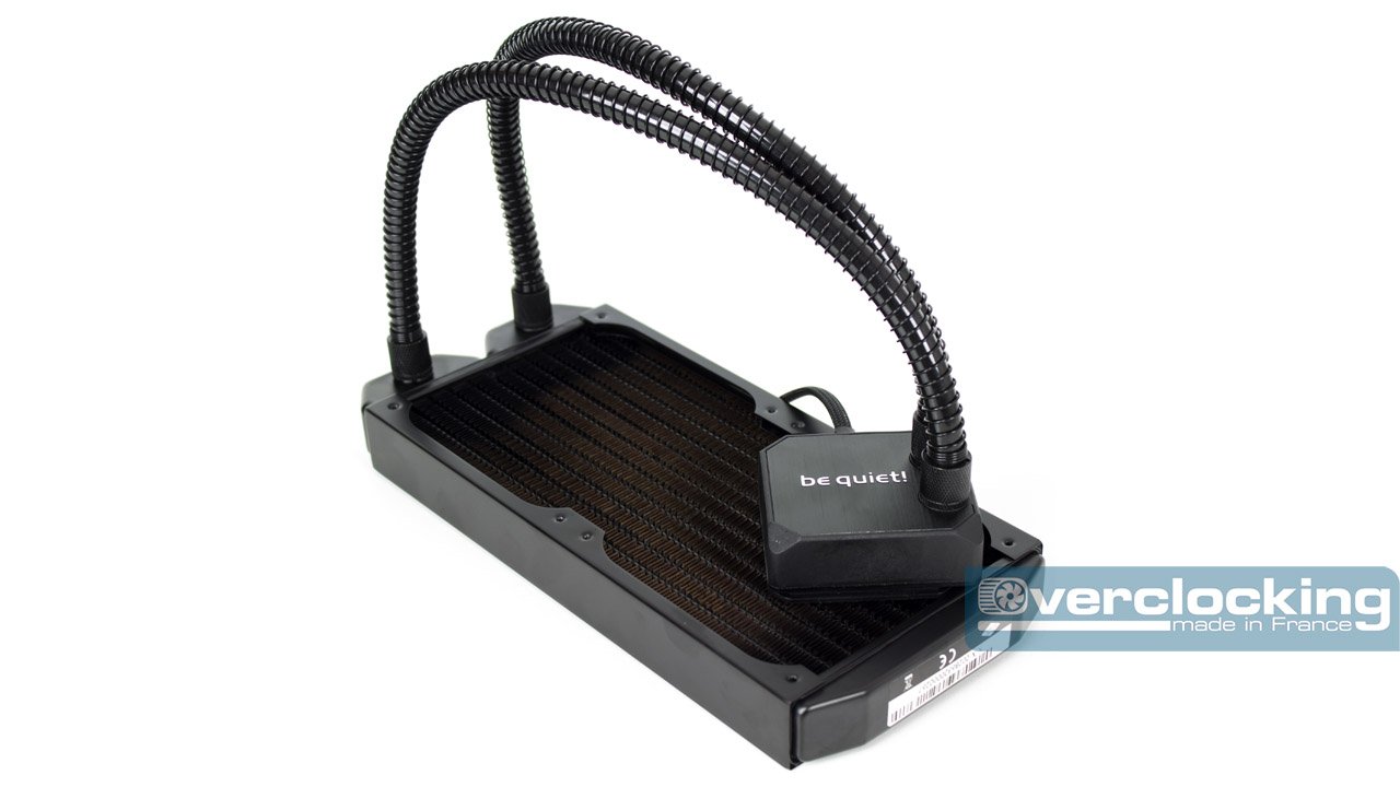

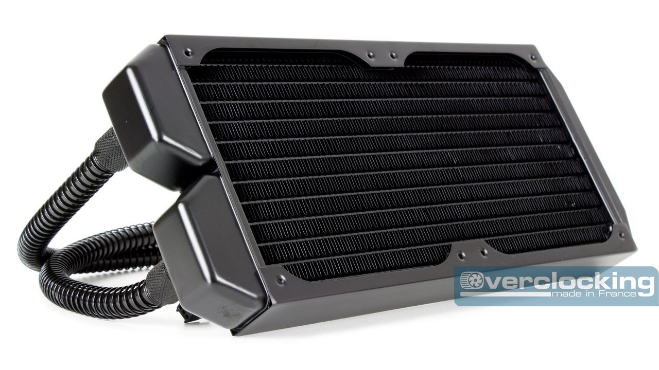

A première vu, ce Silent Loop 240 nous semble familier et pour cause, le constructeur à l’origine du kit n’est autre qu’Alphacool. Ainsi, nous retrouvons la même base que celle du Kelvin S24 pour le radiateur. Pour ce dernier, nous retrouvons donc un NexXxos ST30 en cuivre. Côté design, ce dernier présente bien, néanmoins, il manque peut-être un petit marquage « be quiet! » sur la tranche. Pour le reste, nous avons une belle peinture noire mat (qui a tendance à marquer les traces de doigts).

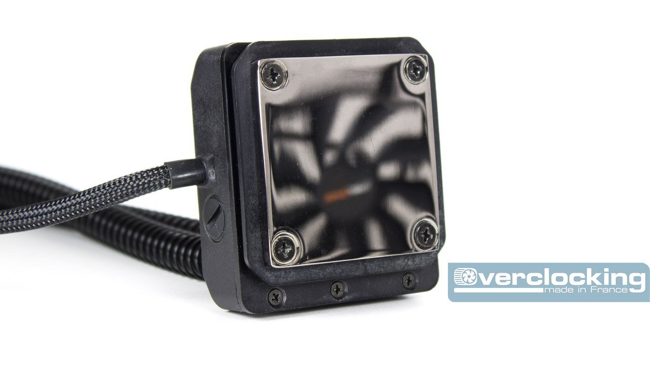

Pour ce qui est de la pompe en elle-même, cette dernière est également bien fini et est entièrement en métal. A l’image du Dark Rock Pro 3, nous avons un petit top en aluminium anodisé noir badgé du logo de la marque. Concernant la base, celle-ci est en cuivre nickelé et elle arbore une magnifique finition miroir. On termine donc avec l’alimentation de celle-ci qui passe par un unique câble quatre pin tressé noir. Bref, un bel objet.
Côté dimensions et poids, avec les ventilateurs installés, le Silent Loop 240 pèse quelques 1.35 kg sur la balance. Côté dimensions, nous retrouvons un radiateur mesurant 277 mm de longueur par 124 mm de largeur par 30 mm d’épaisseur. Enfin, pour relier la pompe et le radiateur, nous avons des tuyaux de 390 mm de longueur. Ces derniers sont entourés d’un ressort et propose une bonne liberté angulaire et pas besoin de forcer.

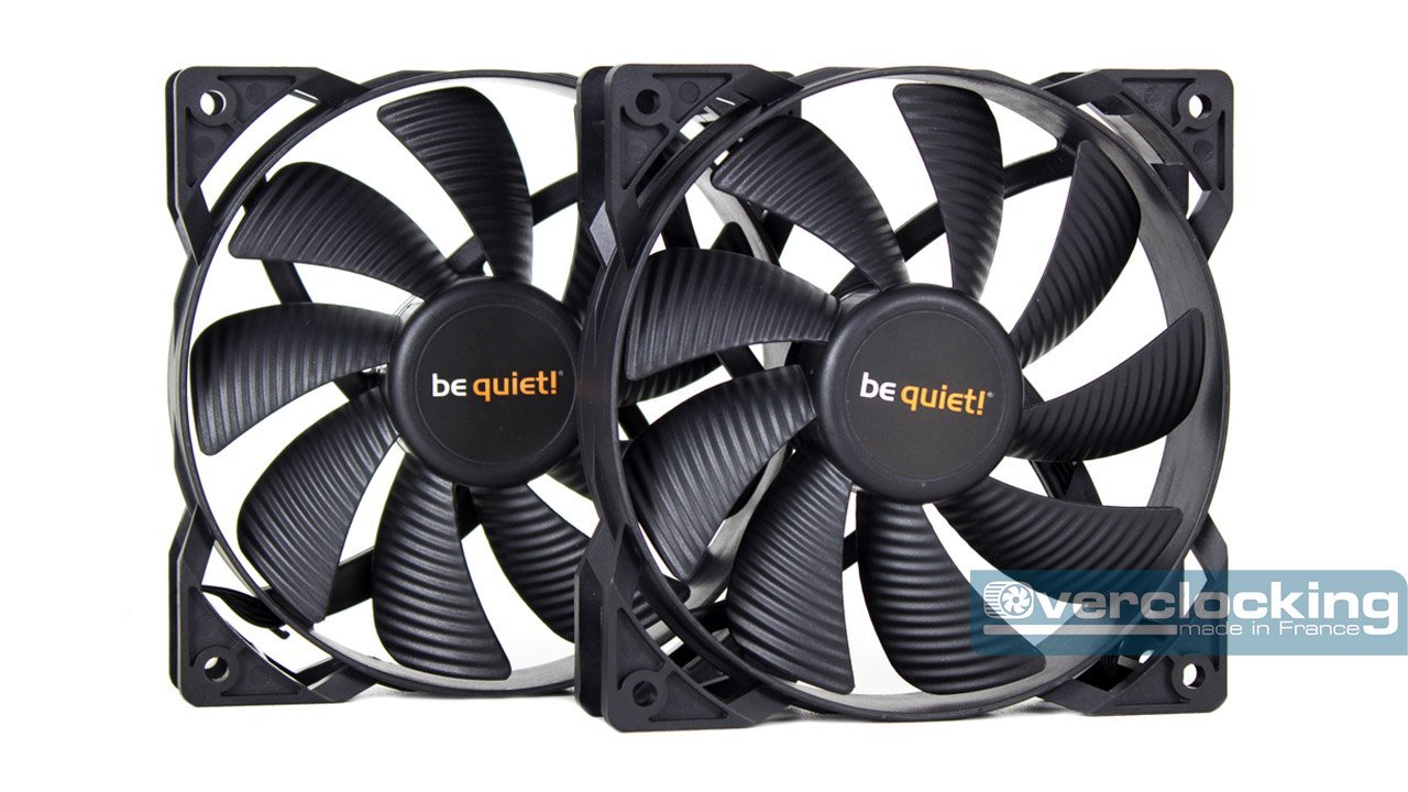

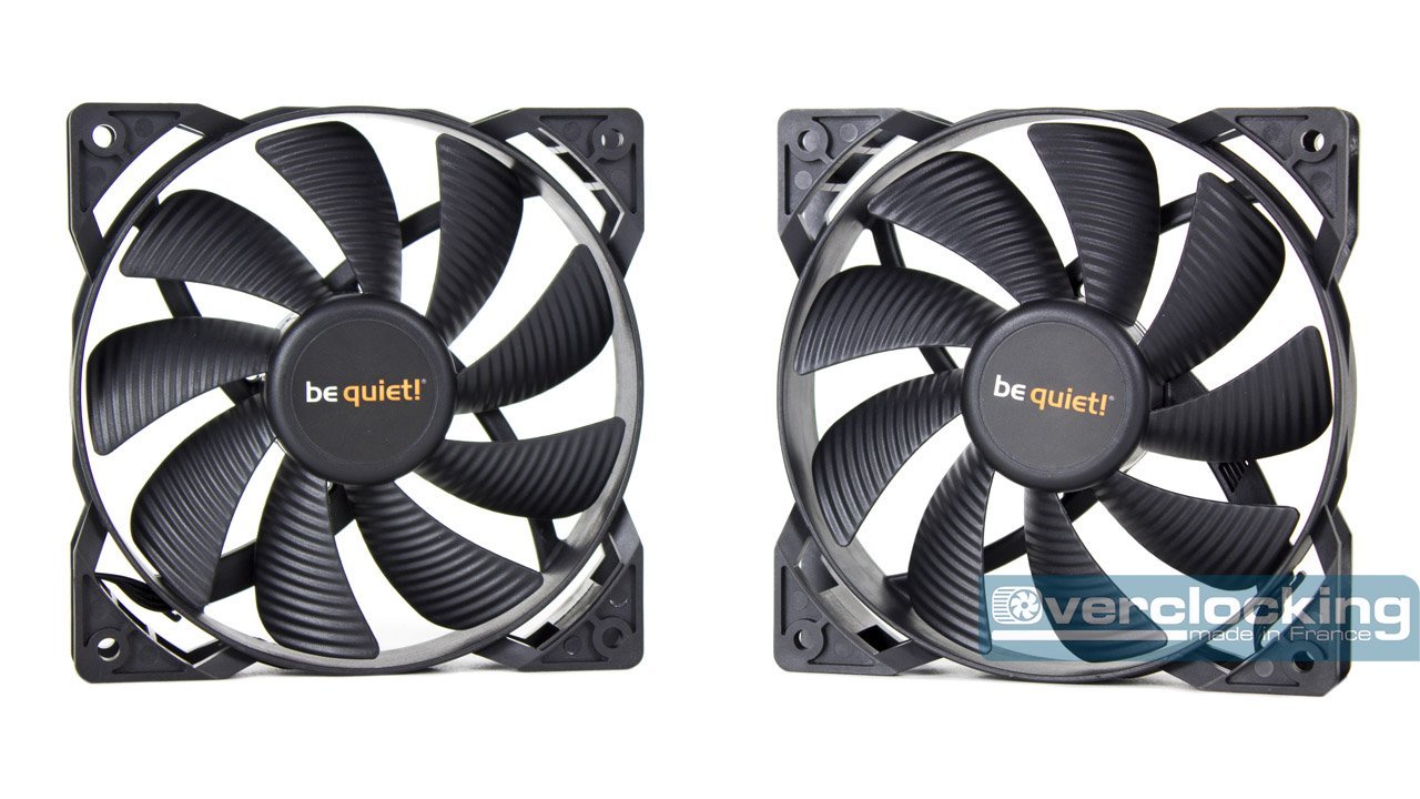

On enchaîne donc avec les ventilateurs fournis. Ceux-ci sont au nombre de deux, deux Pure Wing de 120 mm.
Ici, ces derniers proposent une alimentation PWM. Par rapport à la version du commerce, be quiet! a augmenté la vitesse de rotation de ces moulins. En effet, contrairement aux ventilateurs disponibles dans le commerce, ils affichent ici une vitesse de rotation maximale de 2000 tours par minute. Ce qui nous fait une augmentation de 500 RPM par rapport au Pure Wing 2 PWM d’origine.
Qui dit vitesse de rotation augmentée, dit aussi pression statique et débit d’air en hausse. Ainsi le débit passe à 65.51 CFM et la pression statique grimpe à 2.23 mmH2O au lieu de 51.4 CFM et 1.25 mmH2O.
