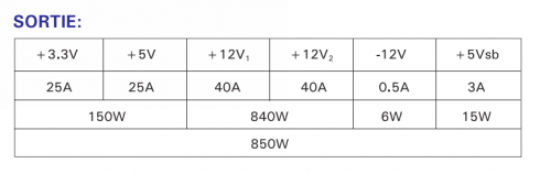

Antec hcg 850w3Cette HCG-850M est vraiment optimisée pour les gamers. Certifiée NVidia SLI et AMD CrossFireX, elle est construite autour d’un double rail +12V de 40A et est équipée de la technologie Hight Current Rails, par conséquent plus de 98% de sa puissance est réservée à ces deux étages +12V. Les utilisateurs de CF ou de SLI seront donc bien armés.
Les sorties +3.3V et +5V restent quand à elles standard, avec 25A de charge maximum chacune, mais avec une puissance cumulée maximum de 150W. Impossible donc de charger ces deux tensions à leur maximum simultanément.
